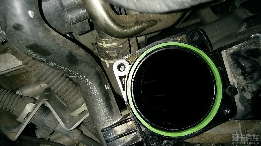

节气门连接的发动机部件,应该是中段增压气体降温部分,积累了大量的废机油。如图:

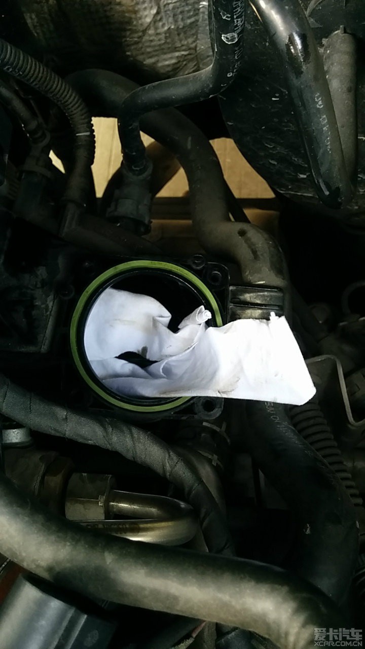

通过讲吸油的毛巾用手指头夹住伸进,愿想擦擦灰尘,结果两个指头感觉伸进了机油桶。

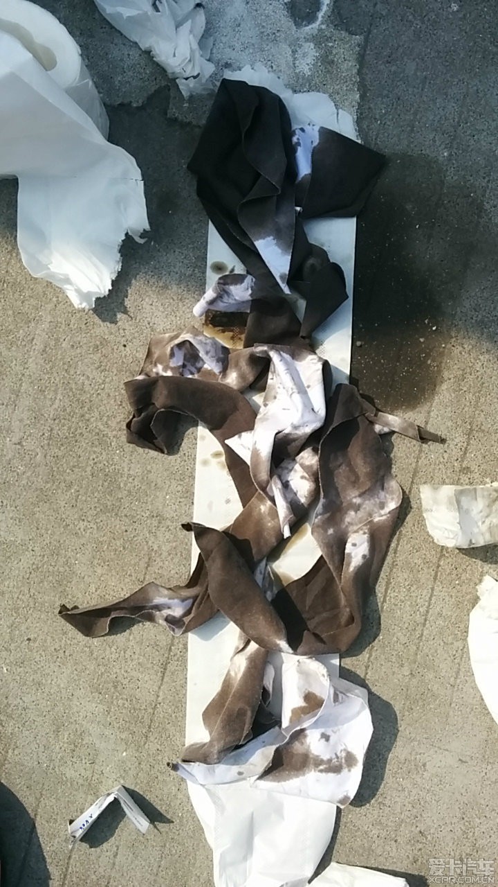

拿出看让人他吃一惊。废机油多得毛巾都吸不完,直接往外滴。反复用毛巾吸,最后弄了一地的沾满废机油的毛巾:
一直认为,进气道不应该有过多的机油,但从现在看,里面居然有20/30ML的机油,更深的地方手伸不进去了,想来也是一个废机油池。
而以往清洗节气门,都是清洗些积炭,似乎都没人提到下边的进气道中的废机油池,这个废机油池对发动机的影响绝对不在小处。这已经是我第二次清洗废机油池了,第一次(1万公里前)没有拍照片,用小毛巾和纸巾吸,搞了一地,宜家商场的保安都有意见了。
后期感兴趣的朋友也可以看看,会吓你一跳。
