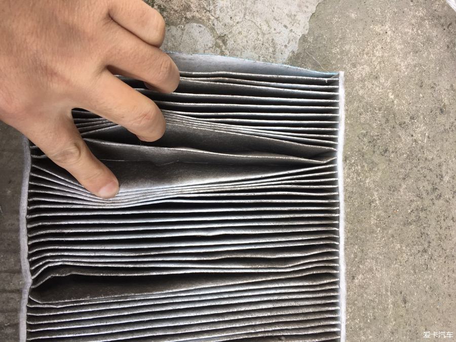

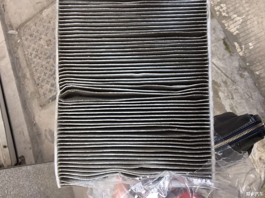

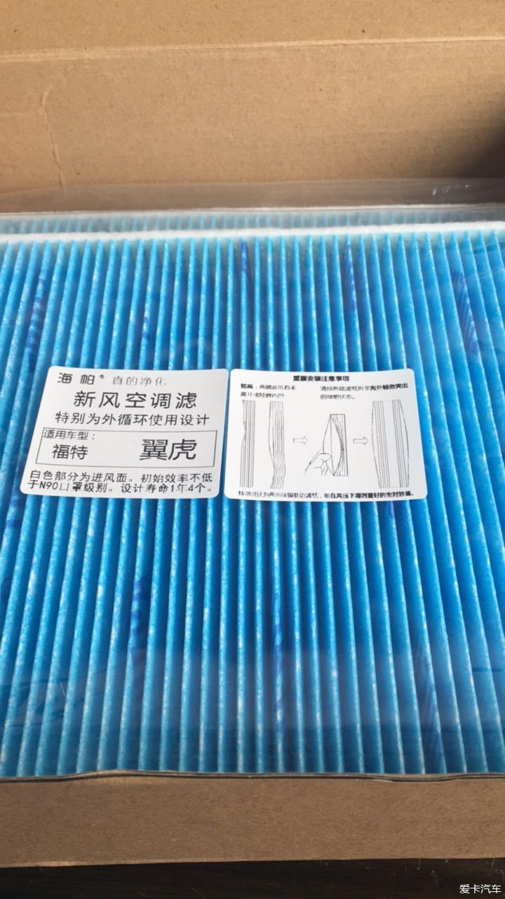

8、空调滤芯全部自己动手更换,以前使用的是每刻爱的牌子。目前改为四川论坛推荐的海帕防PM2.5的空调滤芯。效果看下图:这是海帕空调滤芯4700公里后换下里的样子(各位亲注意是4700公里),比使用每刻爱活性炭滤芯1万公里比还脏,至于防不防PM2.5效果如何不说,至少自己肺里少吸了一半的灰尘。
a、海帕滤芯4700公里后新旧滤芯对比
b、看灰尘的多少。

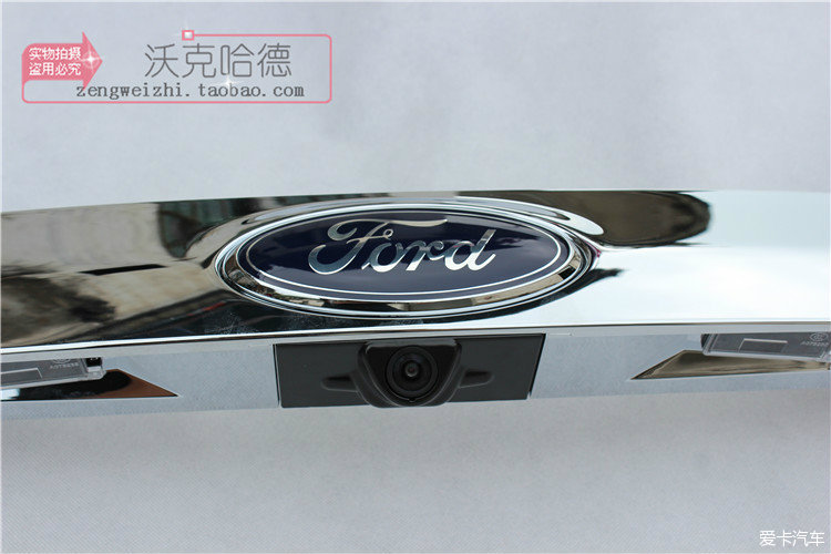

9、折腾车子损坏原厂倒车摄像头一个,4S更换价格摄像头1600多远,淘宝买总成800元。更换后一切正常。(请忽略广告

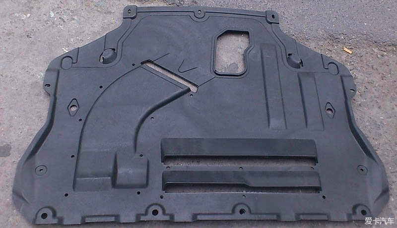

10、发动机护板泡水后裂开,更换淘宝护板一个(爱卡群福盛的店子购买的,质量不错,括号里文字属于广告推销)。

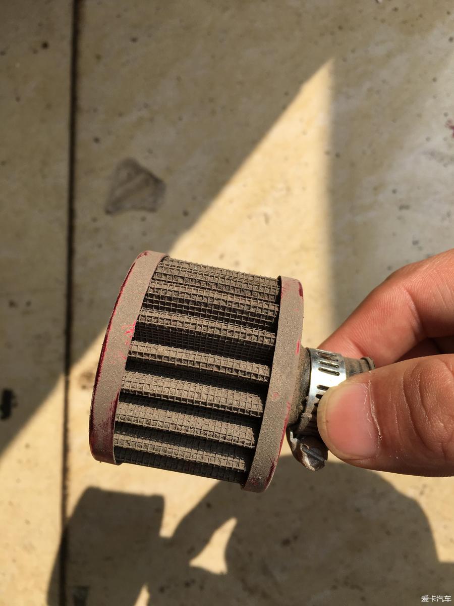

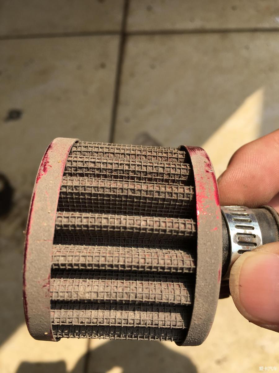

13、7万公里发现加油油箱打屁放气,油表指示不到顶点,加油不满,去4S更换索赔炭罐后解决问题。10万公里再次索赔碳罐一个,并加装碳罐进口过滤器一个,淘宝价格8元。下图是14万公里时更换下的过滤器表面灰尘,才跑4万公里就这么多灰尘,碳罐不堵才怪。

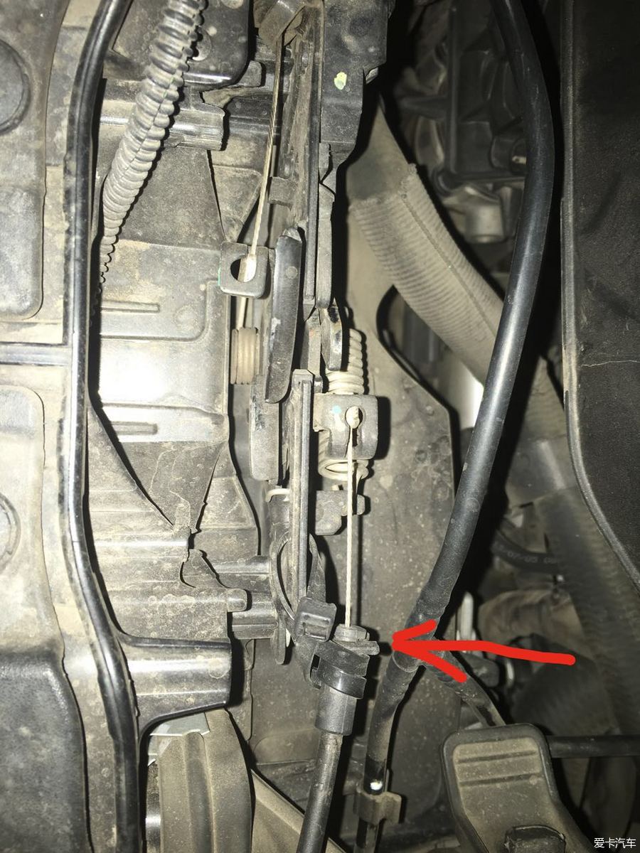

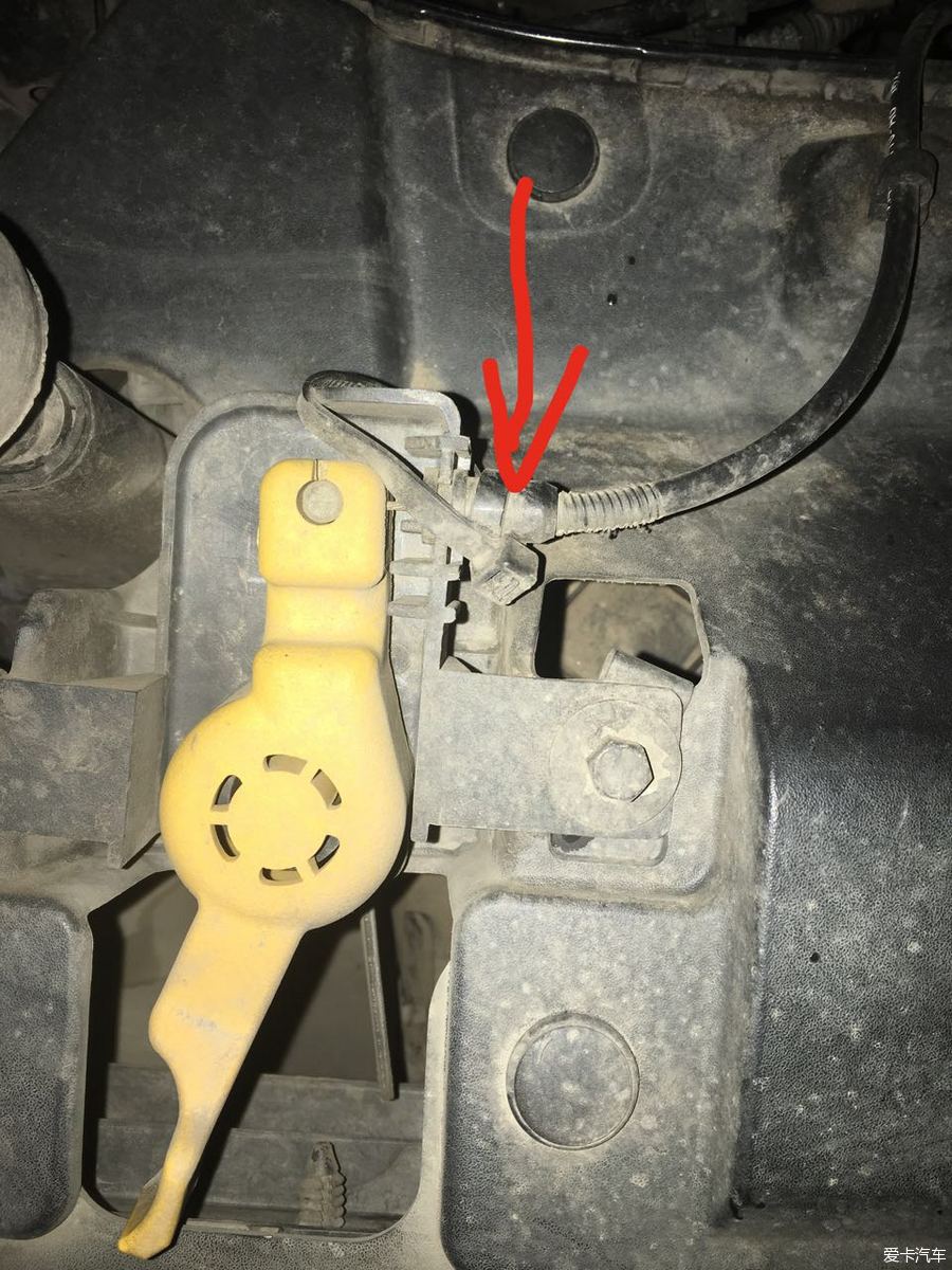

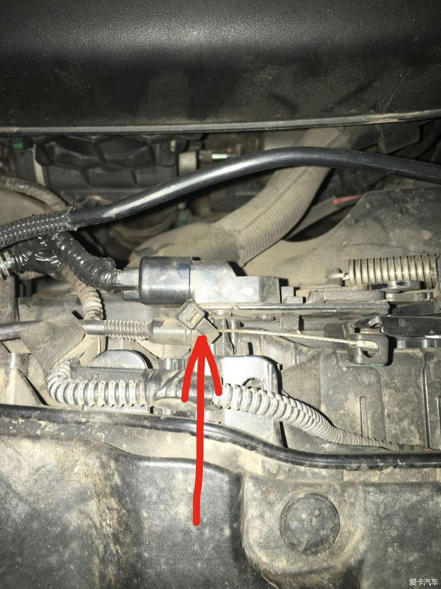

18、考虑到有车主引擎盖打不开的现象,根据论坛其他车友的经验帖子,在引擎盖内的拉线上增加了3个耐高温扎带,防止拉线意外脱落,造成引擎盖打不开。

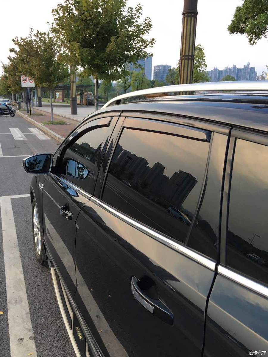

4、淘宝购买波兰内嵌式雨挡,价格近500元。质量刚刚的,高速风燥也不大。看装车后效果图。
