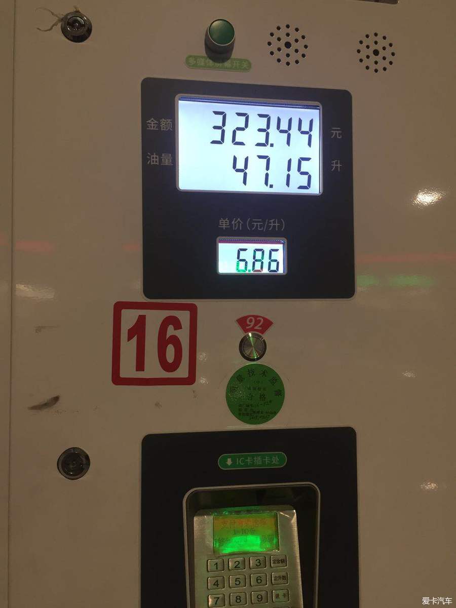

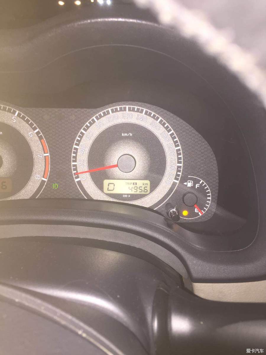

再说一下这辆车的感受,实际上和卡罗拉定位差不多,稍微偏运动一些,发动机排量稍微高一些,是1.8和2.0的搭配,如果长途,我十分愿意开这部车,在高速上只要给油,车辆随时都可以有动力,超车什么的十分轻松,操控特别舒服,不过上下班用,和卡罗拉几乎没区别,家里两部车最大的区别是,思域很省油,一般市区7.5的油耗,高速6.5~6.8,我的卡罗拉就悲惨了,一直8~10个油之间飘荡,上次加了47升的油,还没跑到500KM就亮灯了~,简直无可救药的家伙,还好,比较好侍候,最起码比思域省事~

发表于 2018-12-20 18:15    IP属地:未知
上次加油拍照片记录,没到500KM,亮灯了
