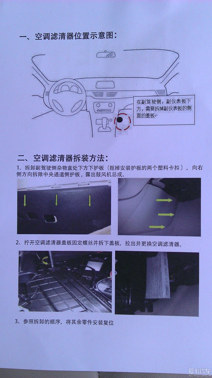

产品配套的安装说明书。
提醒下厂家:说明书的细节说的不清楚,尤其是拆滤芯盒侧面盖子的拆卸步骤。建议改进。

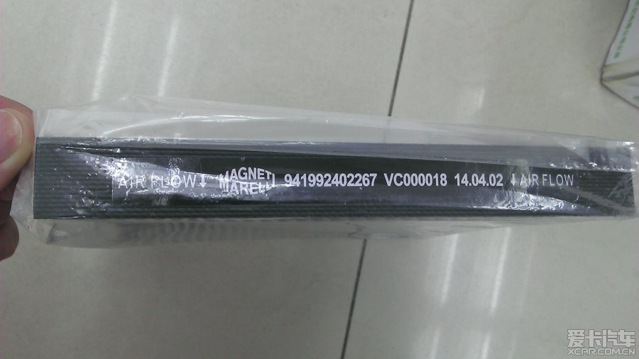

空滤侧面的标识:magneti marelli(玛涅蒂马瑞利)、生产日期、吹风方向。

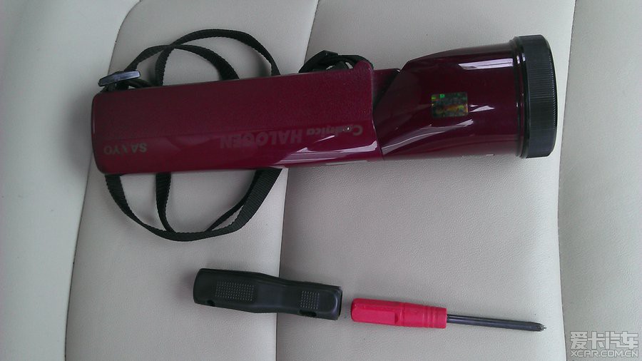

自己更换需要准备的工具:1、手电筒;2、短十字螺丝刀。记得要短哦。在不卸下手套箱的情况下,长十字螺丝刀不太好操作。

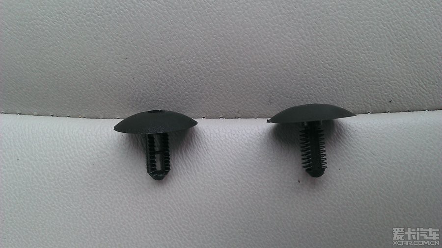

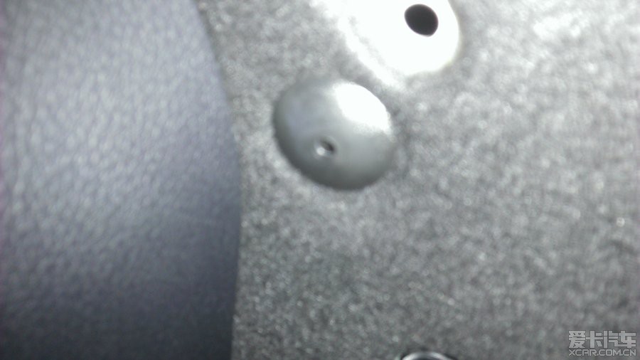

手套箱下面的隔音棉销钉,塑质的。左右各一个。
取下的销钉。

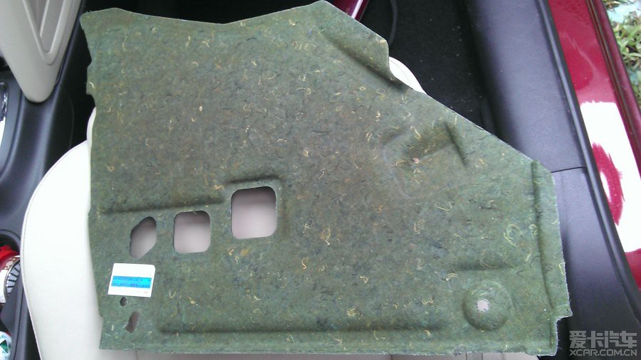

销钉取下后,可以抽出隔音棉。(我以前的旧车根本没有这块隔音棉

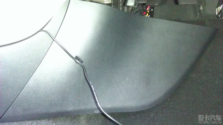

副驾驶左侧的塑料隔板(请无视行车记录仪的取电走线)。

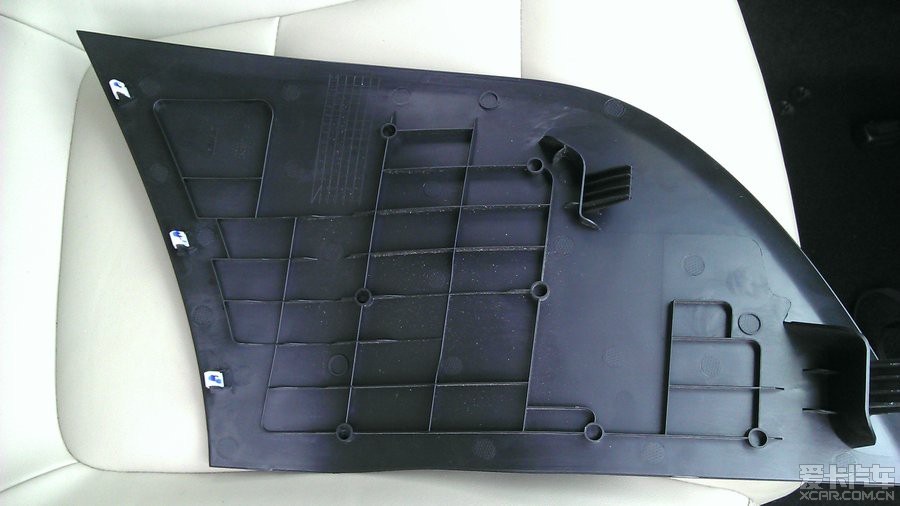

在图中的接缝处直接用手垂直于隔板方向的力,扒开。接缝处内部是三个白色的嵌入式卡扣,见下图隔板上的白色凸起物。
扒开后,向座椅方向抽出隔板。隔板右边是斜的插入卡头,约20mm宽,数量两个,如下图。
取下的隔板。

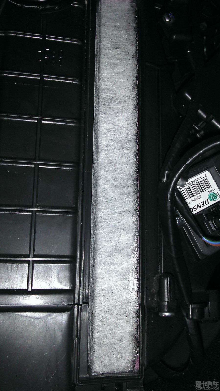

打开滤芯盒盖可以看到嵌在里面的滤芯侧面(这张图中的滤芯是新换的marelli)。
盖子侧面上部的金属螺丝要用短螺丝刀拧下来。如果你不拆手套箱,会给拆这个螺丝增加难度,包括后面安装新滤芯时也会碍手碍脚

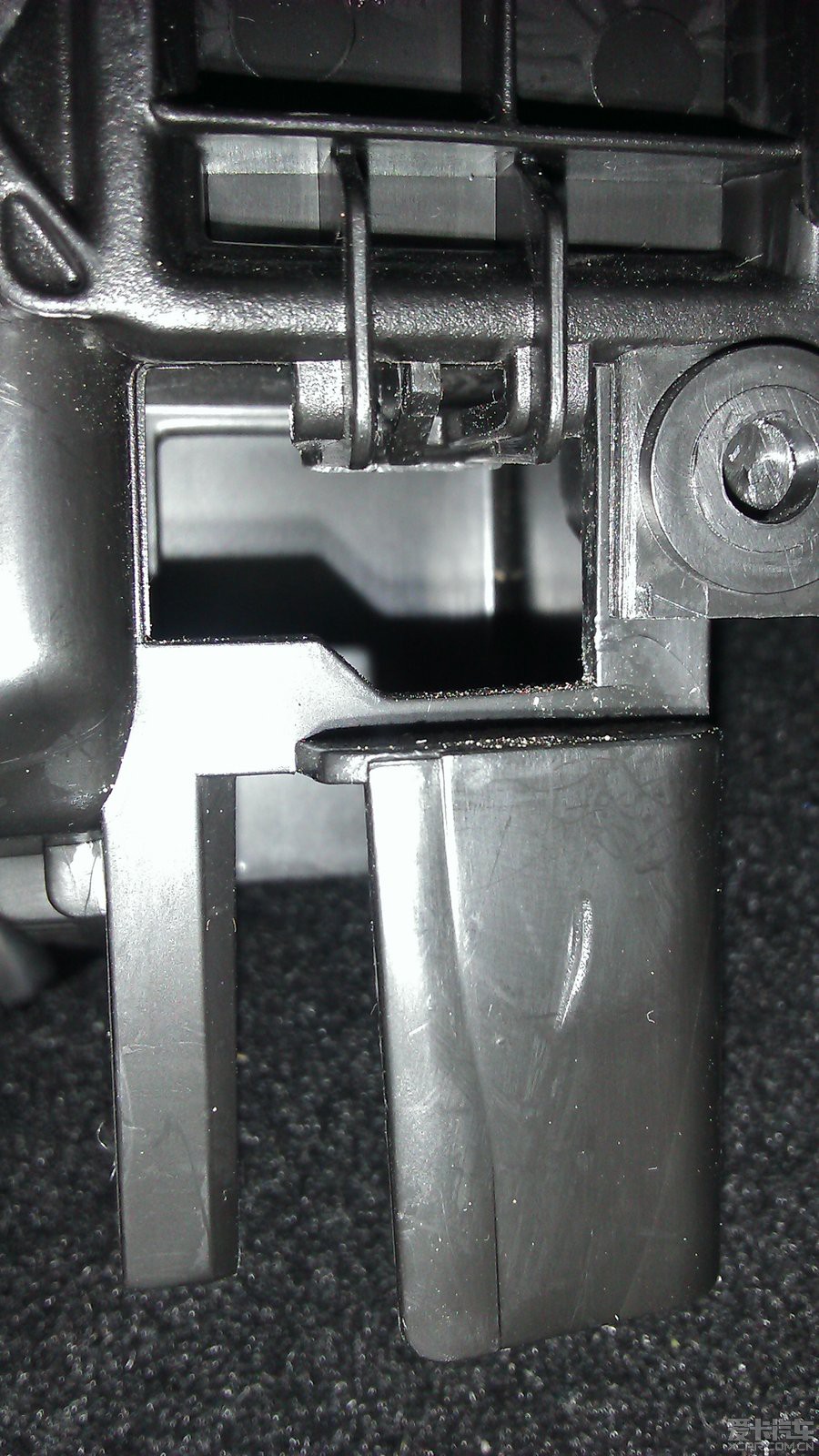

滤芯盒侧面盖子下端卡扣特写。注意特写部位的卡头,是多用点力气向里顶开。

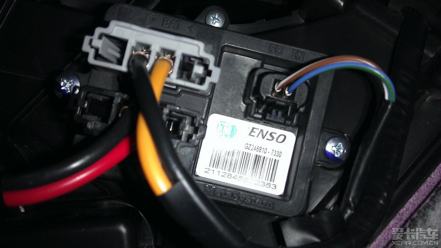

滤芯盒前面的电气元件系统?日本电装DENSO。

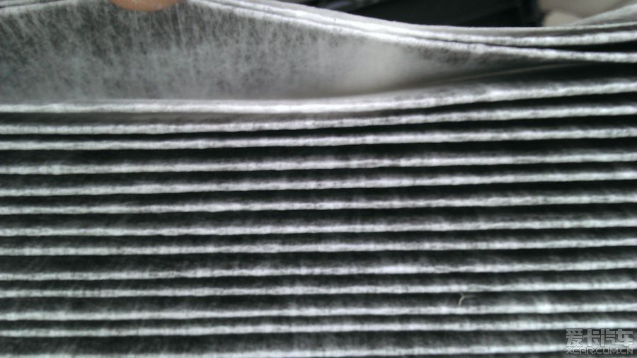

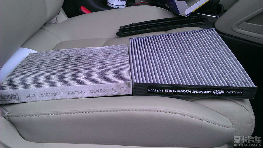

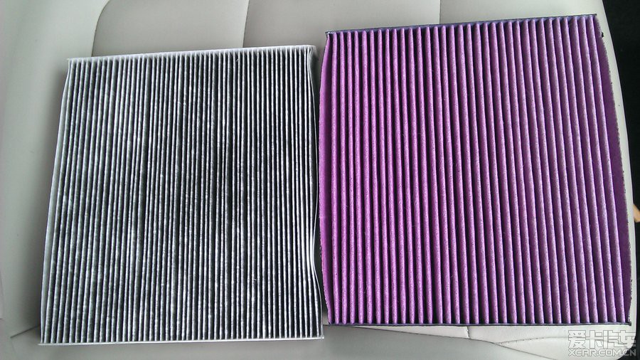

换下的旧件。很多灰尘、污物,进气面还有蚊子的BODY
菲翔的原装DENSO   PK    MARELLI。
另一面的PK。
按照拆卸的反过程重新安装回去,OK!注意滤芯的吹风方向。
