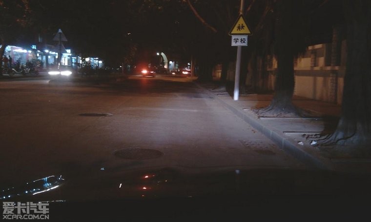

我的大灯高度调到最高-“0”,开到路上的效果是这样:
怎么样,光线均匀了吧!!
结论之一: 也许一些灯光非常暗的车子是装配的时候没有对其缺口,导致对焦不准。建议大家只要旋开防水盖,看看缺口是不是朝下就知道了。

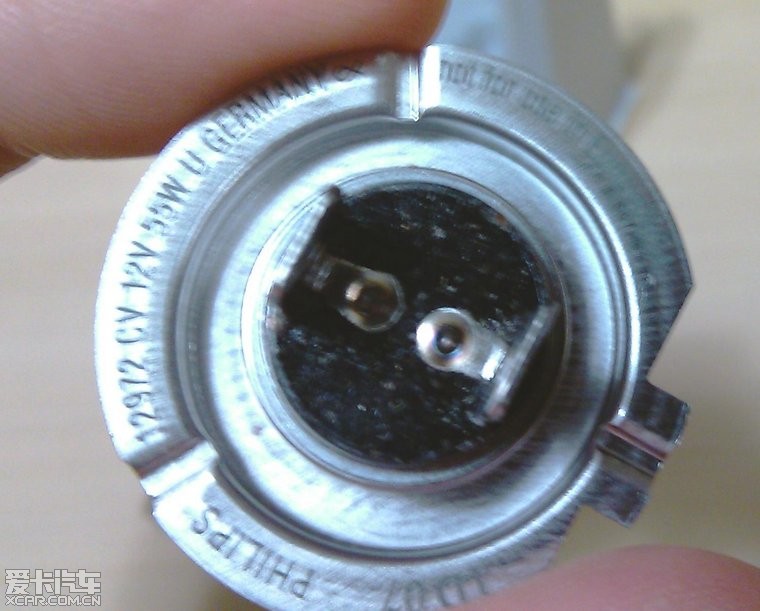

回家认真观察换下来的原车灯泡, 底座上写着“12972 LL”字样, 继续上飞利浦网站查询, 原来LL是长寿的意思。原车灯泡寿命比其他灯泡长一倍,哈,当然一定在能耗上有折扣了。 那银战士呢? 原来是“12972 CV”。 继续百度......啊, 原来有人把普通灯泡镀上蓝色的膜改成银战士出售!!!

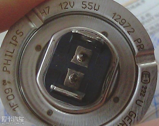

赶快拆下来我的银战士查看! 果然底座上写的不是“12972 CV”。而是“12972 PR”!!! 看图:
PR原来也是比长寿LL稍亮一些的灯泡而已! 网上一查价格,妈的,只有15元!!! 原来就是用它镀膜成银战士啊!!!
结论之二: 很多朋友换上银战士不亮的原因, 是不是和我一样碰到假货了。

正品灯泡底座标识图:

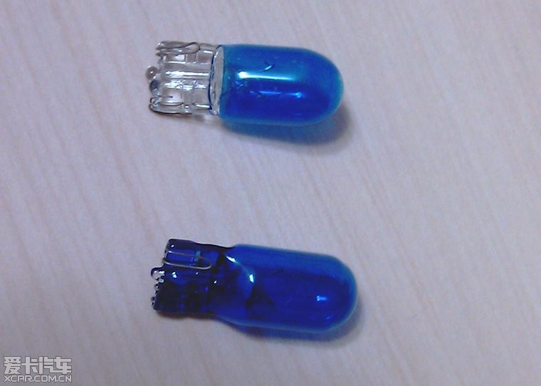

正品和假货银战士包装中赠送的小示宽灯的差异(上为假, 下为真):
