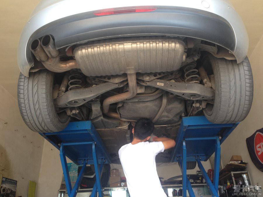

原厂的样子。
其实原厂后包 本来就有双出的预留位,只是给阉割了。。。。

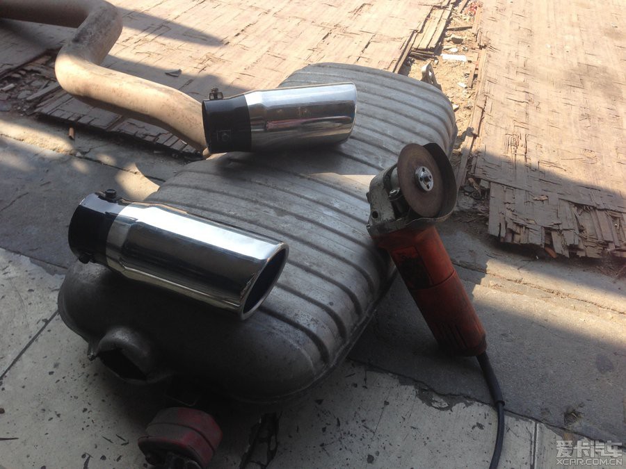

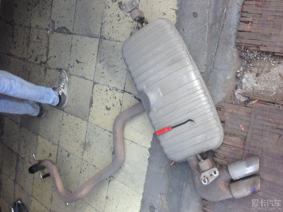

拆下的 原厂。

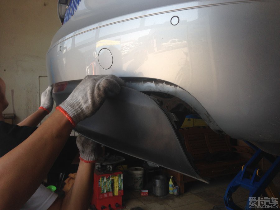

拆下唇,换上从汽配城掏来的 TT 3.2 下唇。原厂的 原装位。合位!
开口。观察一下 包内的确有 预留口,不是堵死的。
比对位置。进行焊接。
技师很年轻啊。工作起来比较认真。
焊接过程中,也不忘比对排气位置。
焊接后。装回原车位置。

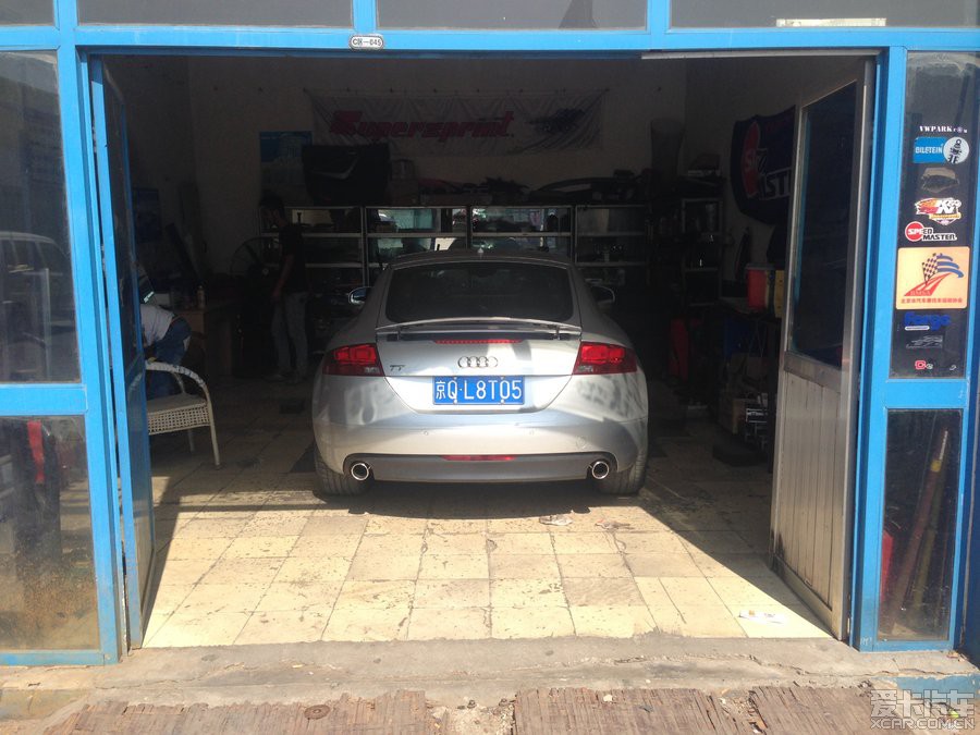

收工。

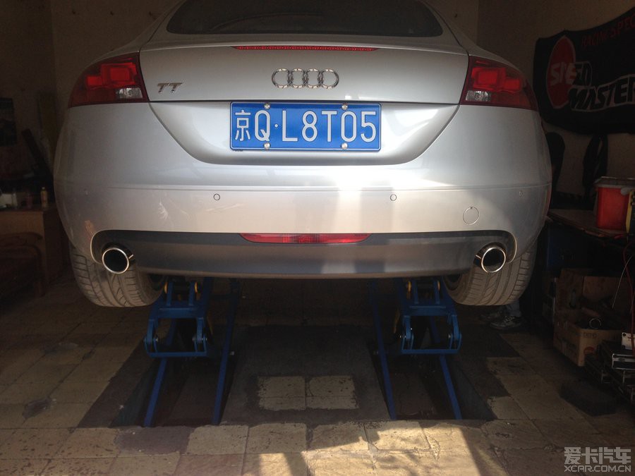

效果图
效果图
很合位!!!左右缝隙都一样大。不错。这是让我非常满意的一点!!!

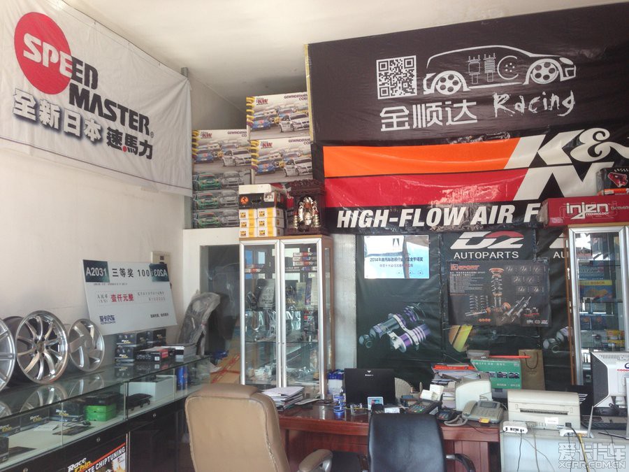

小店一角,他们家店面不大,人到不少,车位太少了,就一个升降机。预约了俩次 才预约上。 角落里决然有张前几天 爱卡直线比赛的三等奖!!!看来也是爱卡的忠实店主。赞一个 !!!!!改装后声音效果和原厂一样,感觉高转速时声音大了点,是我想要的。外观嘛~不用说了,就是我想要的!!!
