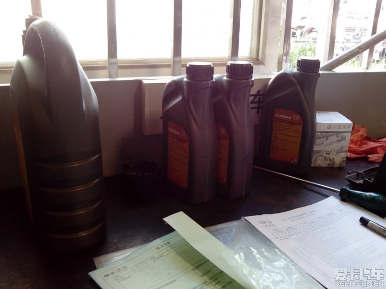

预约中午10点,9:45准时达到保养顾问办公室,机油0W-40,由于2万公里保养还剩大概0.5升机油,因此顾问建议我买3瓶1升装机油.机油又涨价!!!

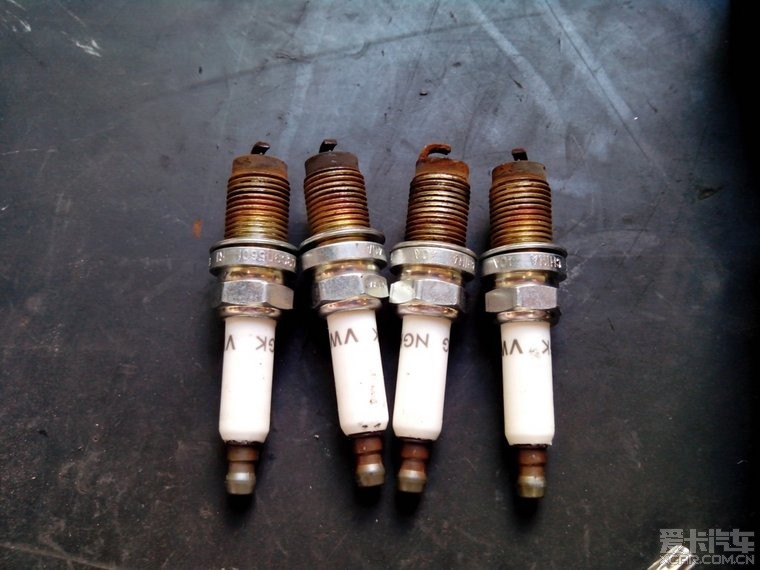

让师傅先拆下火花塞看看情况再定换不换.好了,上图!!!

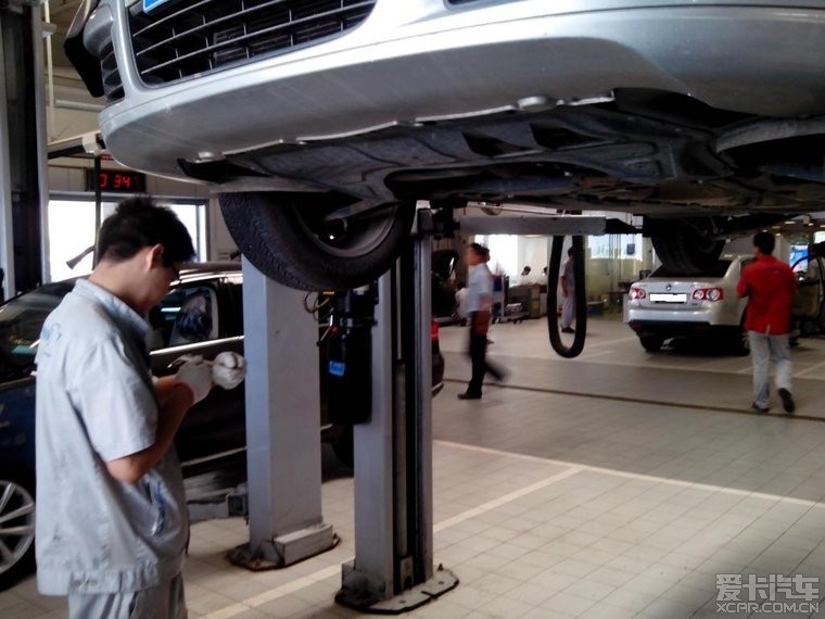

在我与保养顾问敲定保养项目时,车已上架被提起,车身脏啊,不怕,体检完就洗澡了
有亮点哦,XCAR车标,再次感谢悟禅而渔777 大哥
维修师傅在检查轮胎

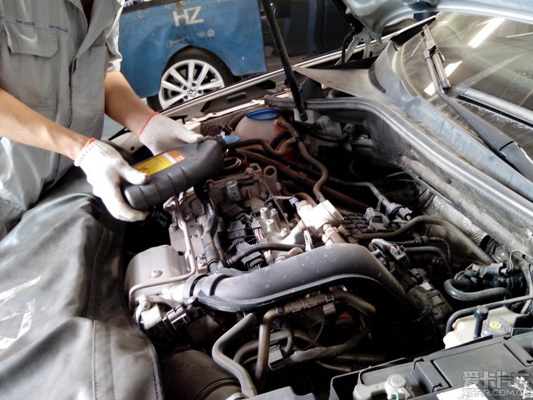

换机油,
机油

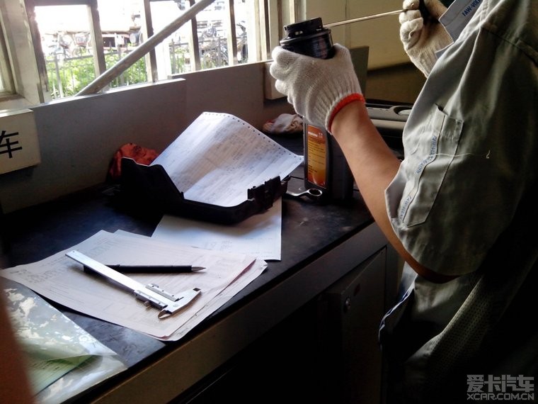

维修师傅正在用机油润滑机滤接口
安装机滤

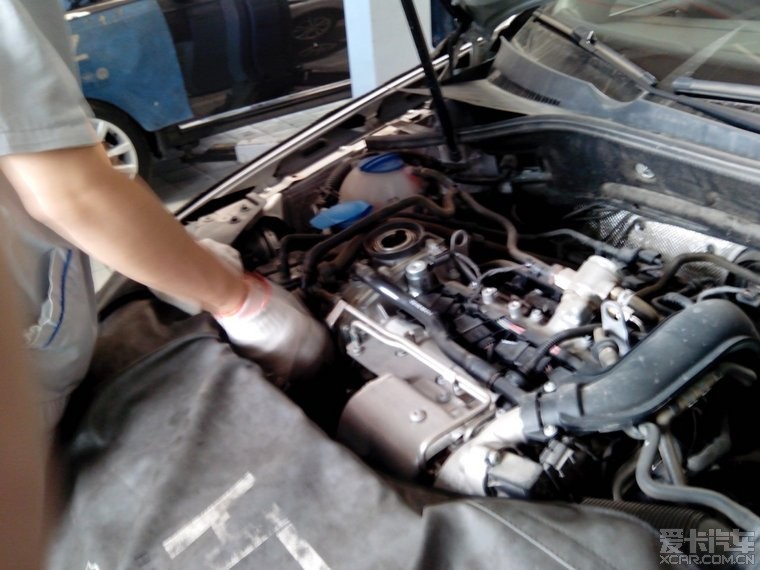

换新鲜血液 发动机舱脏啊

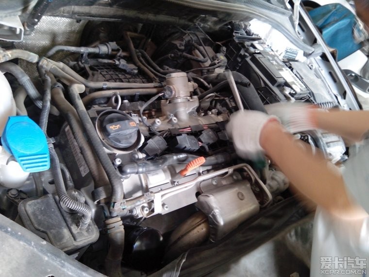

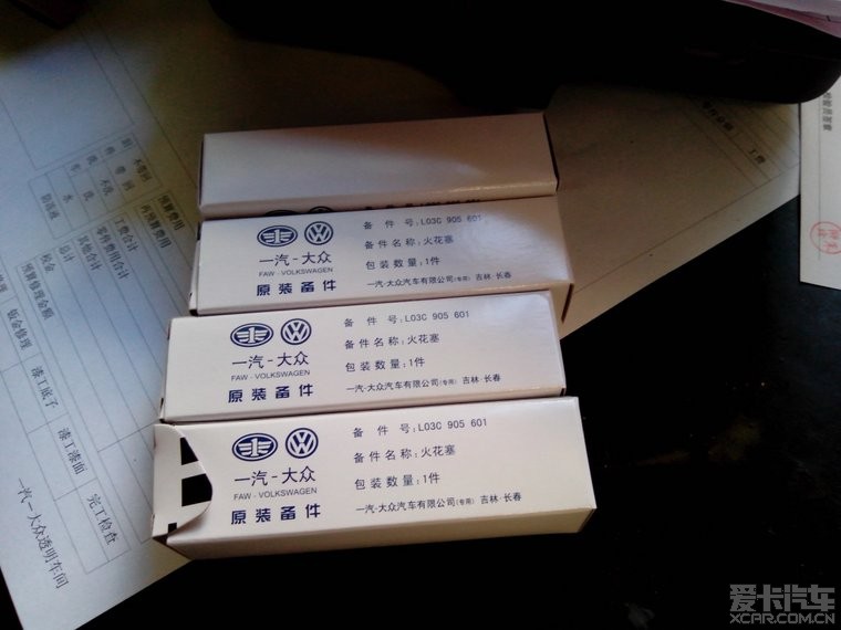

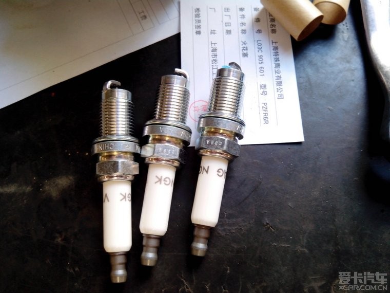

火花塞本部打算换得,当取下一个我看了后,感觉还能用1万,但是以防万一啊 ,还是换了.这时3万公里后的火花塞
坑跌的国产火花塞,一个70大洋!!!
开拆火花塞并安装新的,说实话,如果有工具,我也可以弄啊

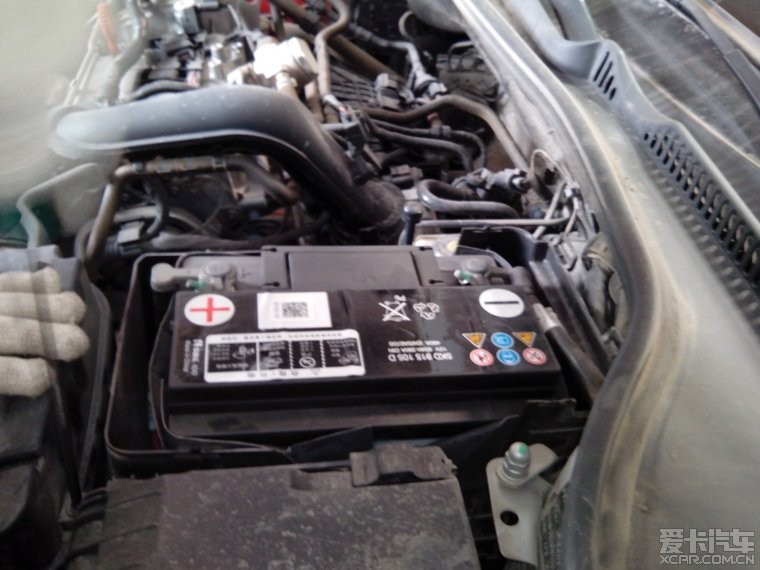

检查电瓶

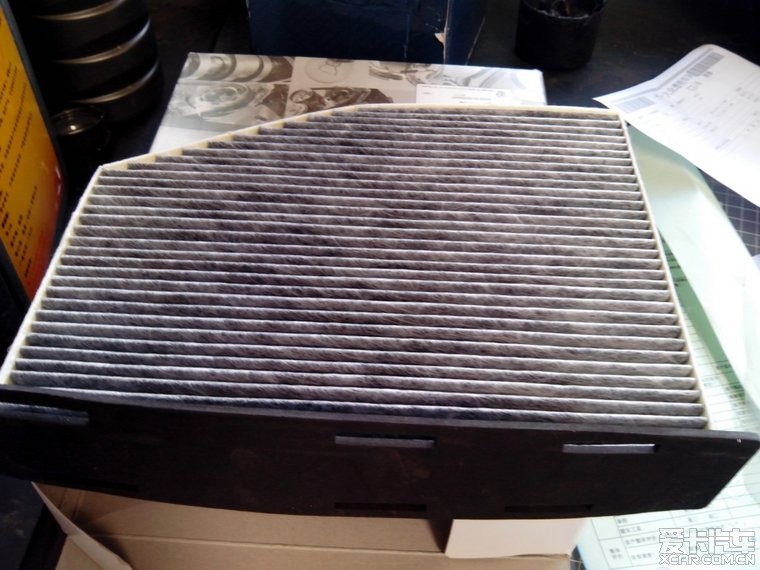

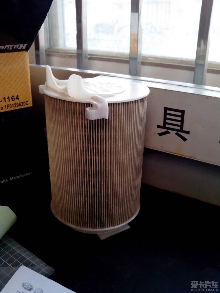

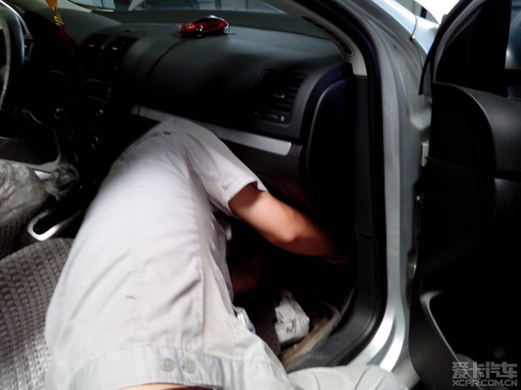

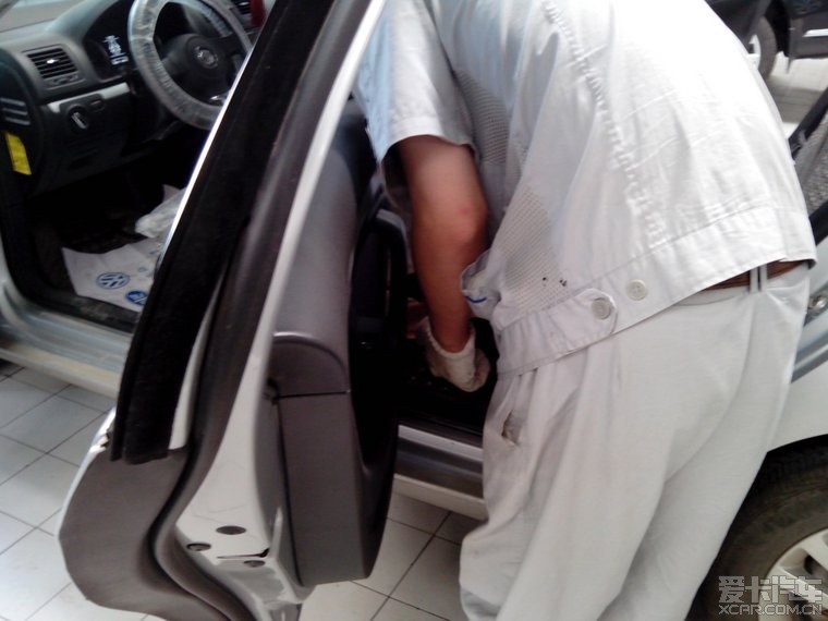

拆换空调滤芯/空气滤芯
要换得刚开苞的空调滤芯,空气滤芯忘记拍照了

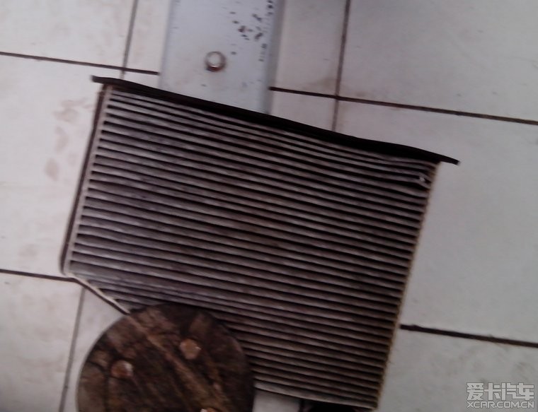

1万公里后的空调滤芯和空气滤芯

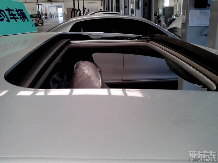

润滑车门铰链和天窗

原帖由 (_少爺~~~ 于 2013-9-2 19:47 发表
天窗开关失灵怎么解决的?
如果在保内直接找4S索赔!
