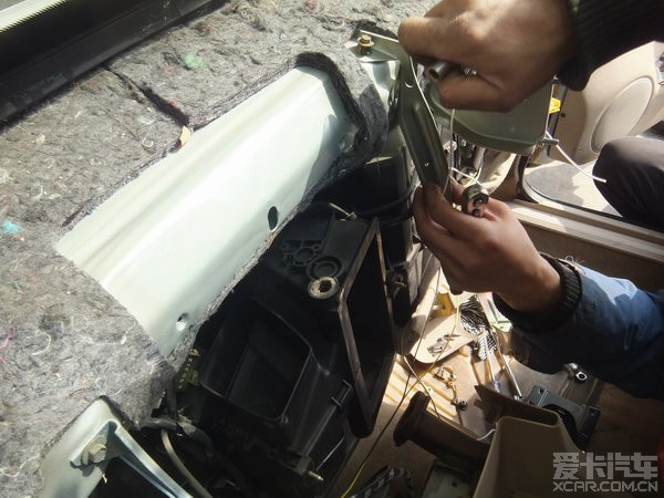

冀*689 TX的要求,补上部分照片
自我感觉意义不大
主要是拆得很恐怖

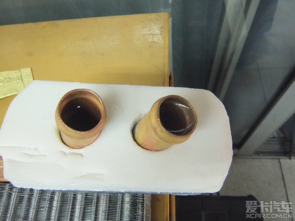

这是马上要上岗的工件
上岗前我自己做的测试(里面是纯净水哈,事后为了吹干里面的水分,损坏了一个电吹风----当然是公家的,有点对不住单位了)

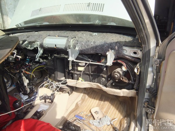

还在努力地拆(因为左侧自助的内容较多,人家懒得拆,就斜在那算了)
基本就拆成这样子了
还有碍事的
全景

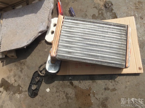

这是拆出来的包含暖风水箱的组件(左边部分朝向机舱)

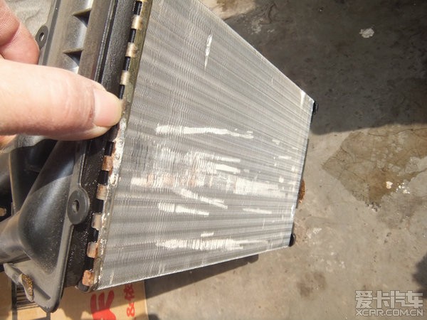

这是拆出来的暖风水箱
真的没看到漏点,但是肯定漏(中间通冷却液的管子明光发亮,散热片也基本没有氧化,但就是漏液体,没时间也没工夫研究到底哪里漏,为什么漏)

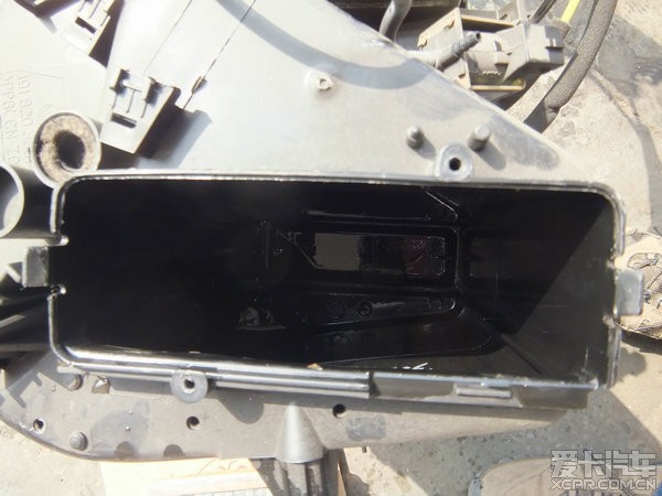

暖风水箱的老窝,看看里边还有防冻液呢!

不过拆的真是恐怖啊
估计一般人拆了合不起来!

这车就这样,小小的暖风水箱百十来块钱,但是工时费最少也得200多。这个设计者是怎么想的呢??这个水箱如果是全金属的应该好一点,
我看了,应该是全铝的
很有可能因铸造的原因,导致局部砂眼等缺陷造成的
