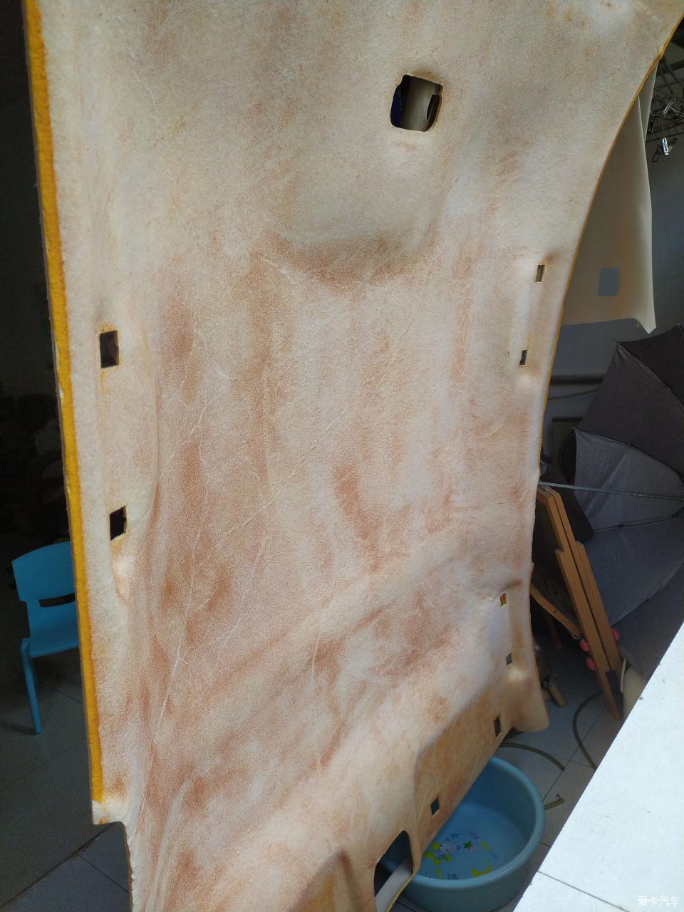

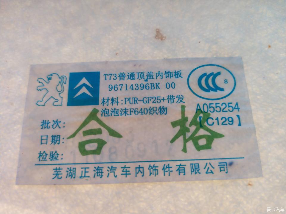

看到GF25没?含有玻璃纤维,小心别被玻璃纤维扎到。

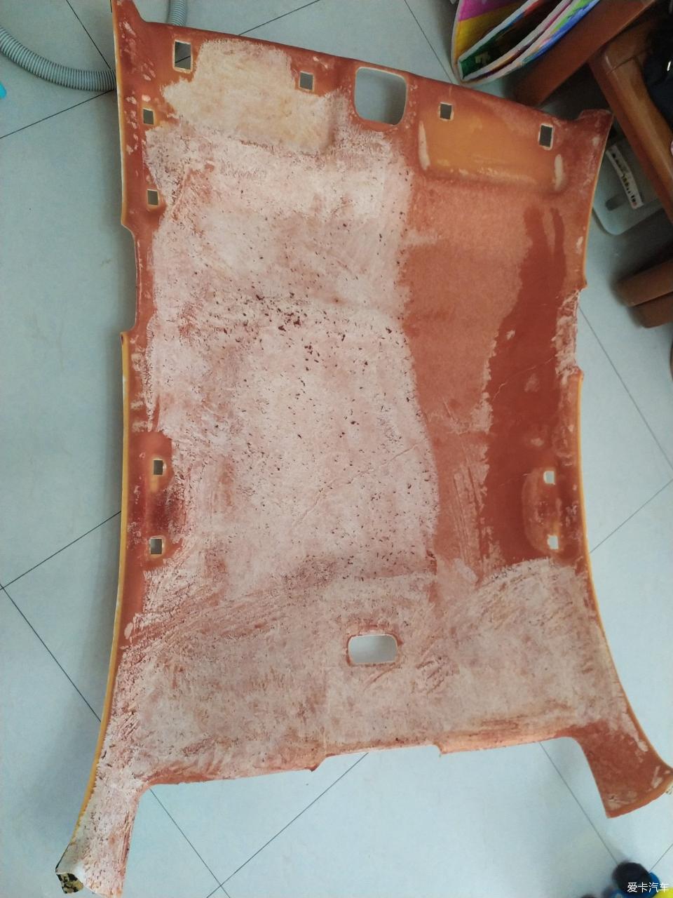

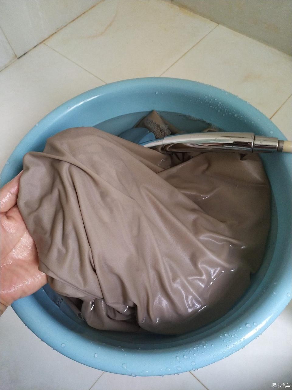

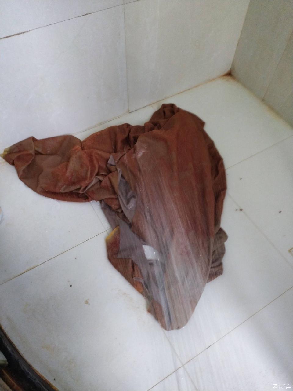

撕开那块布,夹层里面就是老化了的海绵,别以为粘粘的很恶心,其实环保粘合剂是水溶性的,直接水冲+刷子刷就能轻松洗掉。我还拿刀刮了海绵,纯属多余,走了弯路。

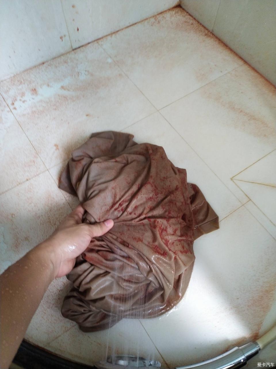

这块撕下来的布也是直接用水冲+刷子刷就可以。
场面血腥

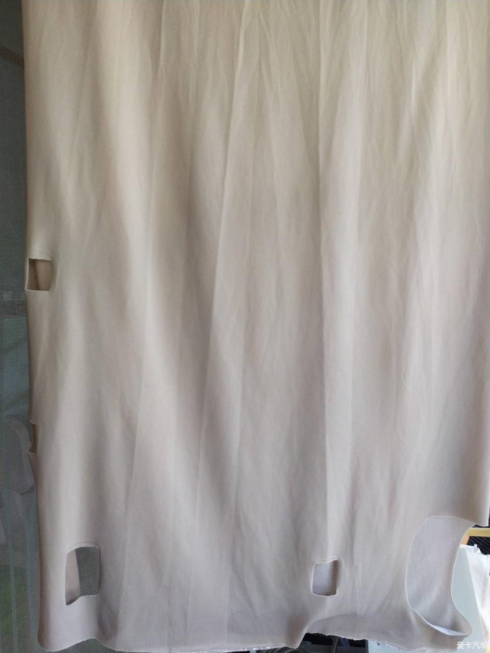

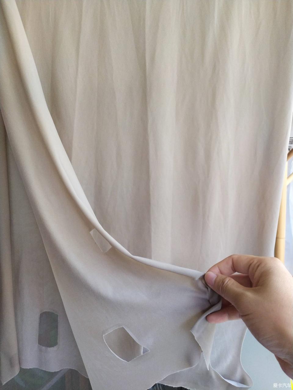

漂洗几次,还原本色

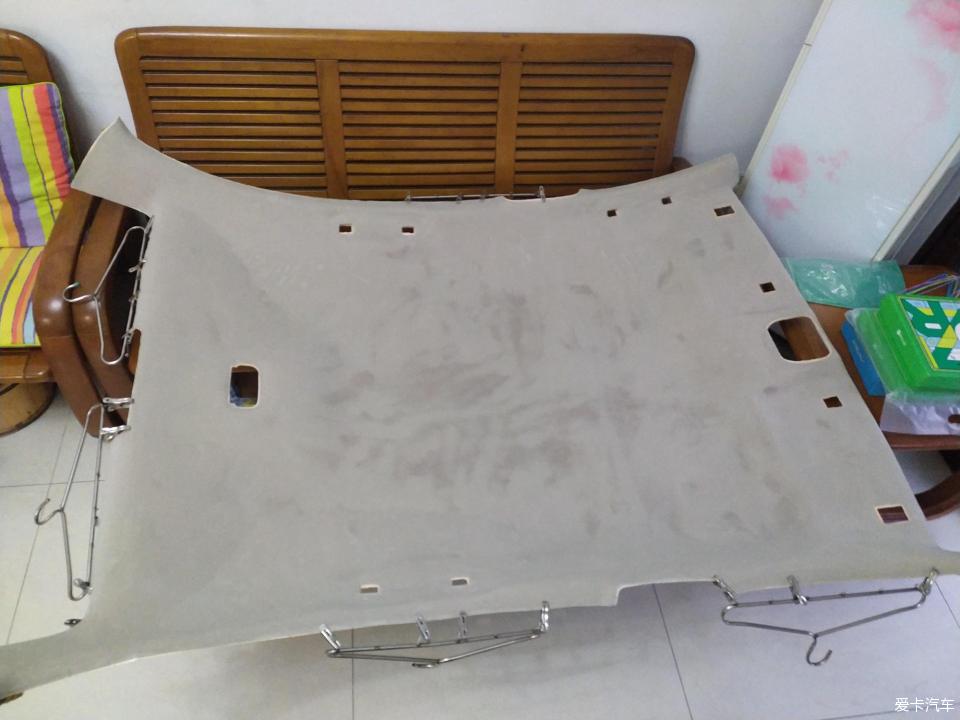

挂起
晾干
干净不?
渗进硬壳里的颗粒就不管了,差不多就行,手摸不粘。

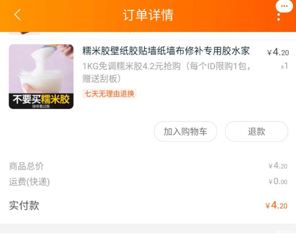

等胶水到货再把布贴上。

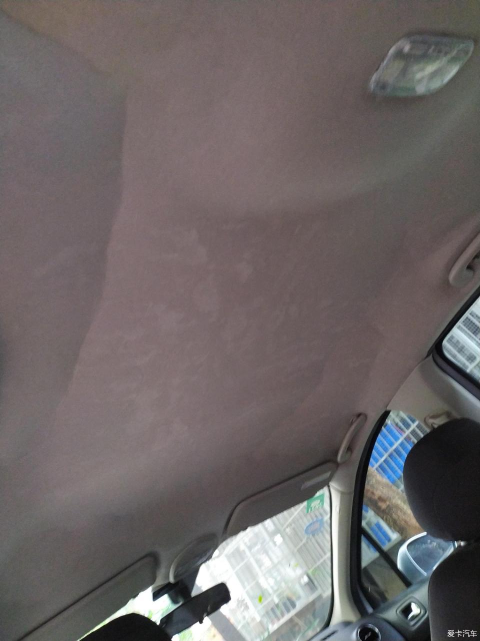

原厂顶棚生产时可能是一块平板压好海绵和布后,再冲压成型的。所以布被撕开再贴上的话,平铺面积是够的,但是要贴到凹位就显得“紧绷”了,再加上水洗布后可能有点缩水。硬壳涂好胶水后,整块布先平铺,夹紧边沿,再拿毛巾从中间向四周均匀按压。遇到凹位,即使按下去了,松开后布会自然绷起,特别是装拉手那几个位置,凹位比较多,倒不怕,等晾干了装车时装好拉手后就能压住。顶部中间一大片粘得够牢不掉就行,希望能坚持到车报废。
等自然风干2天.......
装车,A柱饰板拆开一点点,完全不需拆B、C柱饰板。整个顶棚主要靠B柱饰板撑起,而且还顶得很紧。
凹位处就无视了,其他位置粘合硬化不掉就满足我的期望。
万能胶的粘性可以解决这个问题,为什么不用?因为不想引进挥发物。
缝缝补补再十年......
万一还掉的话怎么办?
已经想好了,不要那块布,直接在硬壳上画一幅画,叫“满天星”。
THE END
