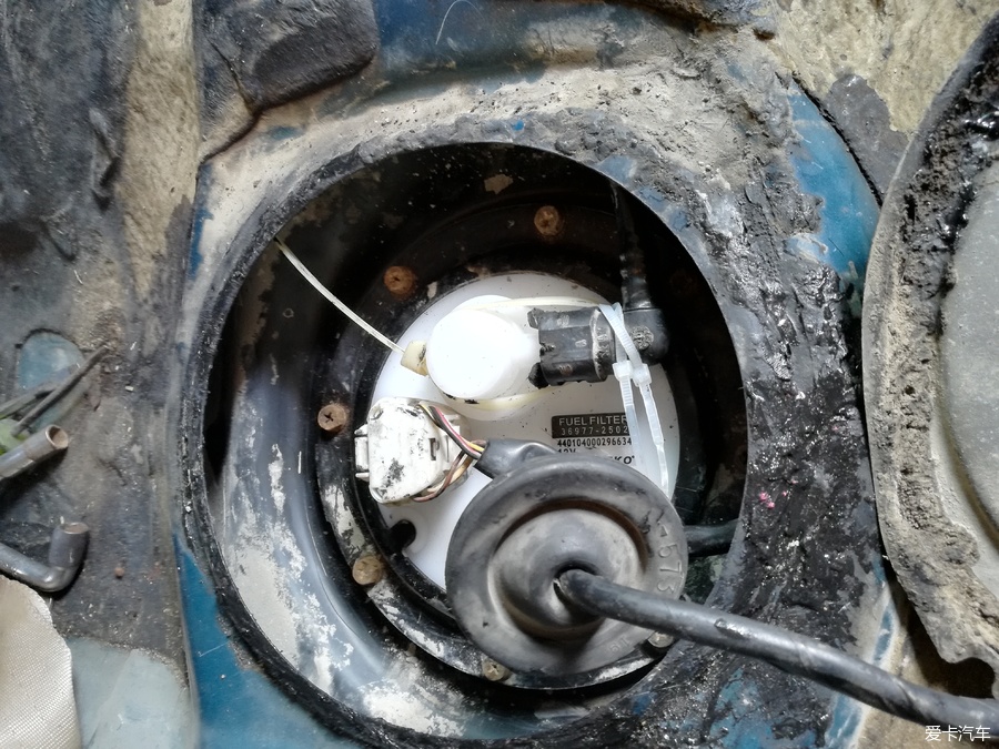

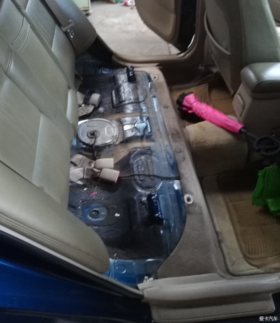

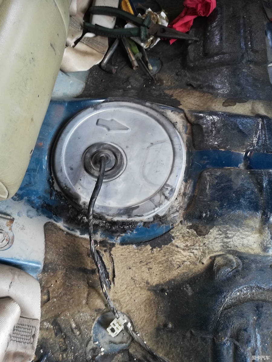

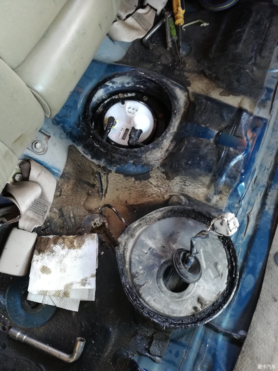

怎么回事?感觉有点像燃油泵泄压阀损坏不保压的现象。本来想测一下油压,无奈这款老丰田没有油压检测接口,只能拔油管测。十多年的车了,油路能不动尽量不要动它,以减少引发其他环节故障。还是很怀疑油泵的问题,干脆把油泵拆出来看看。
看图吧,拆的过程就不多说了。

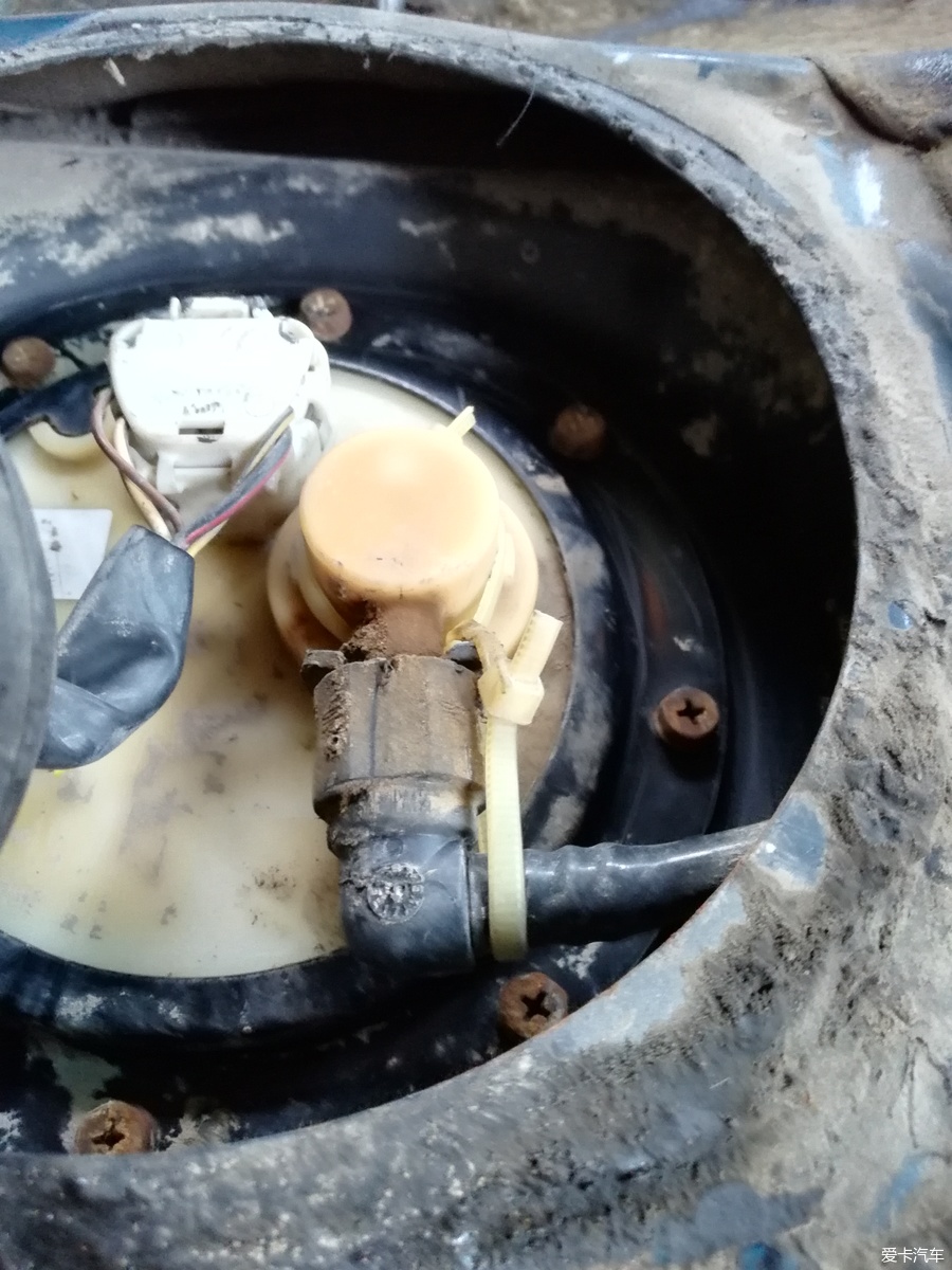

油泵从来没动过。这条扎带是几个意思呢?是丰田心思细腻的表现?还是丰田信心不足的表现?按理说这种自锁接口是很可靠的,扎带显得多此一举了。

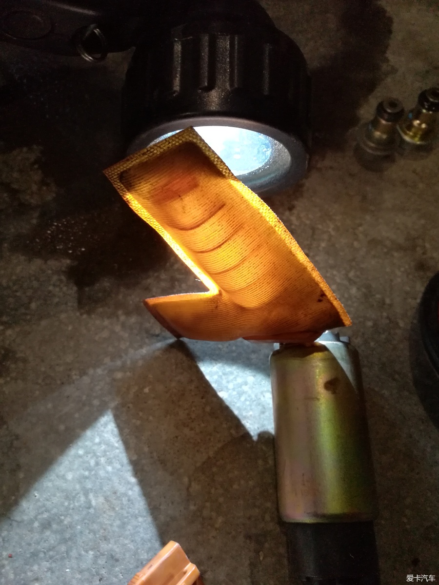

油泵解体:
十三年的滤网,很干净:
这个金属帽子就是泄压阀:

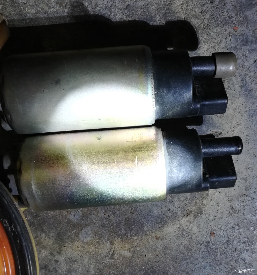

泵芯就是一只直流电机。(上面的是凯美瑞的,两种车型通用,都是日本DENSO的货)

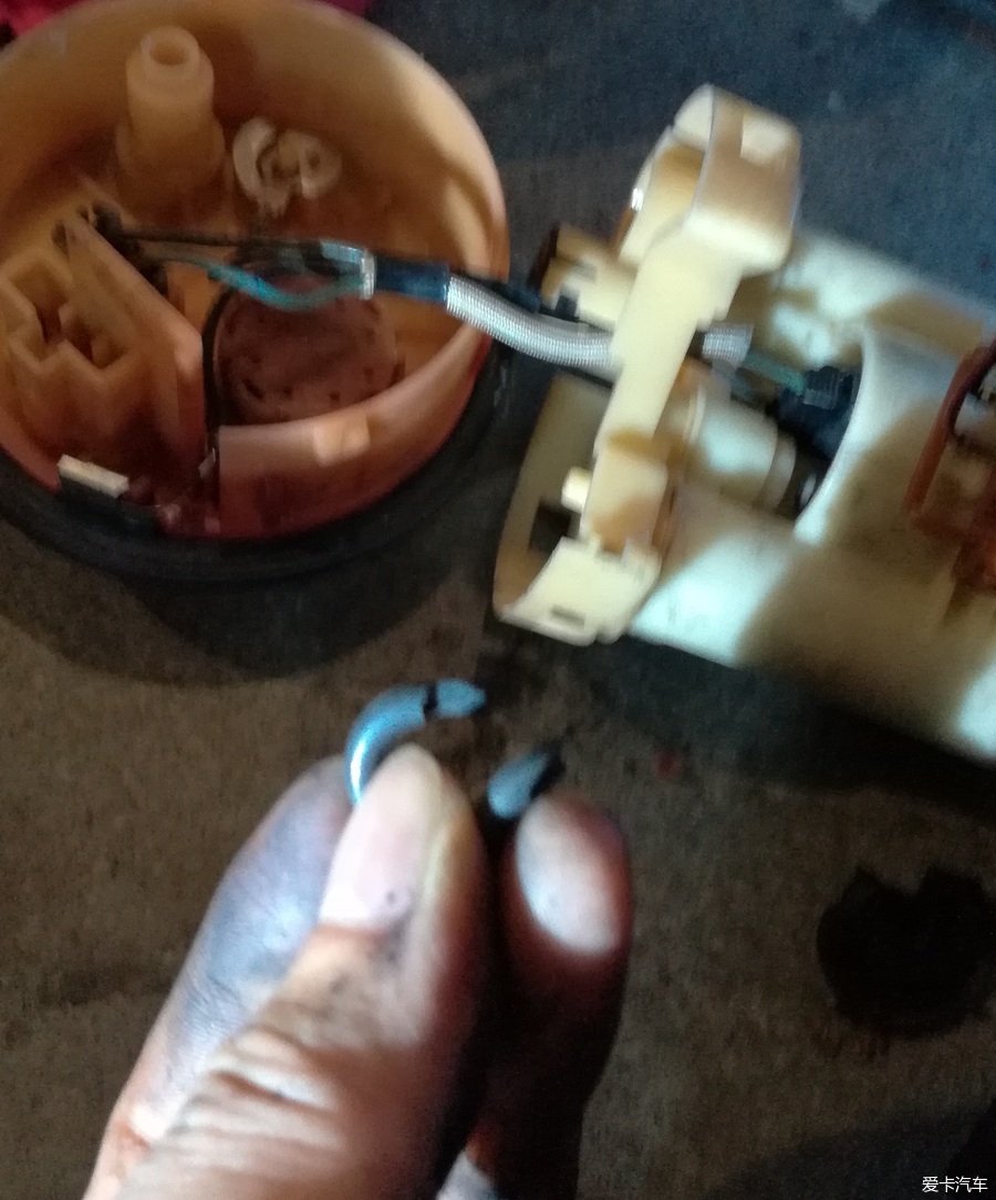

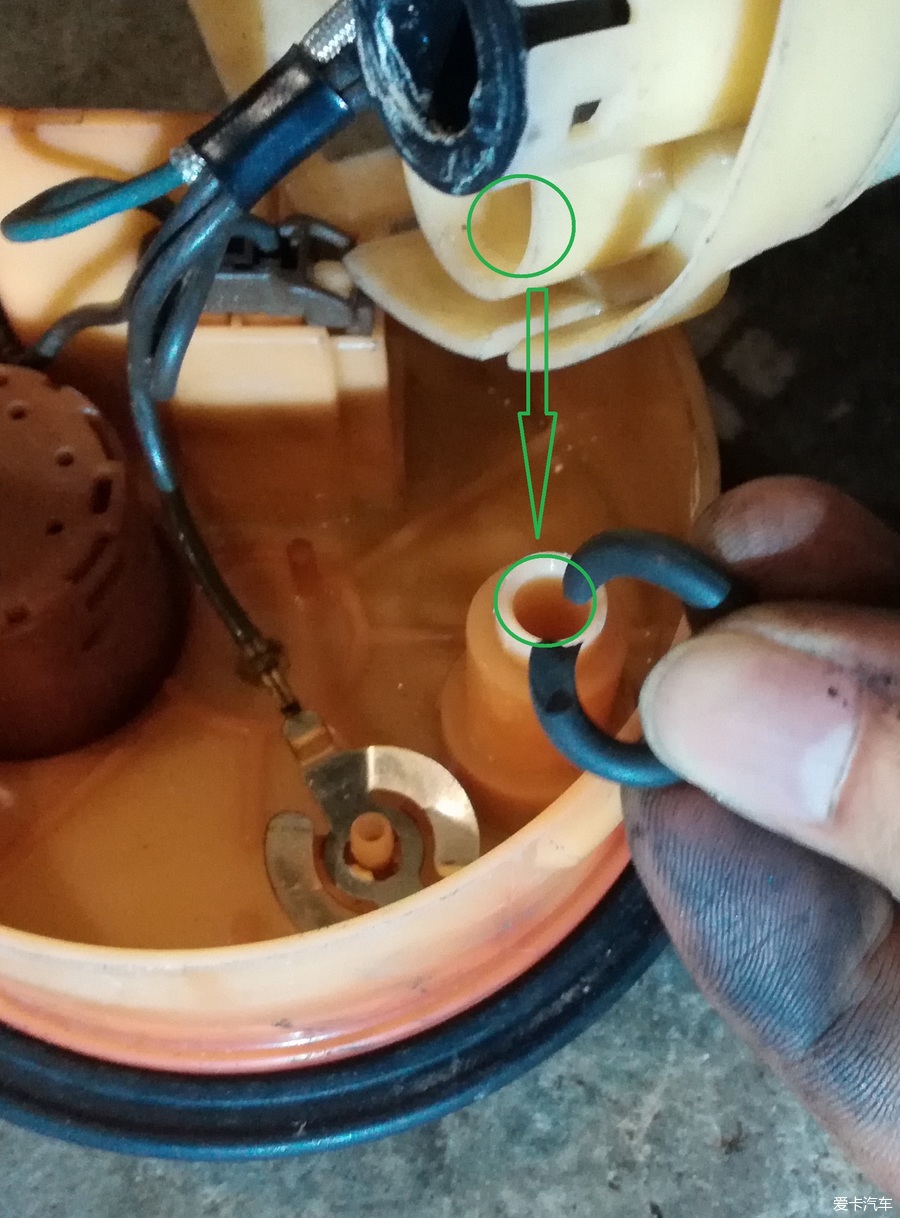

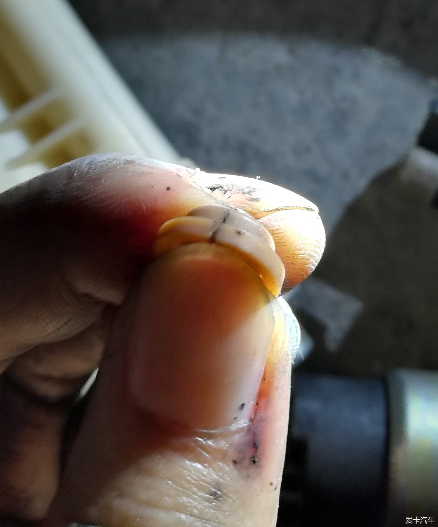

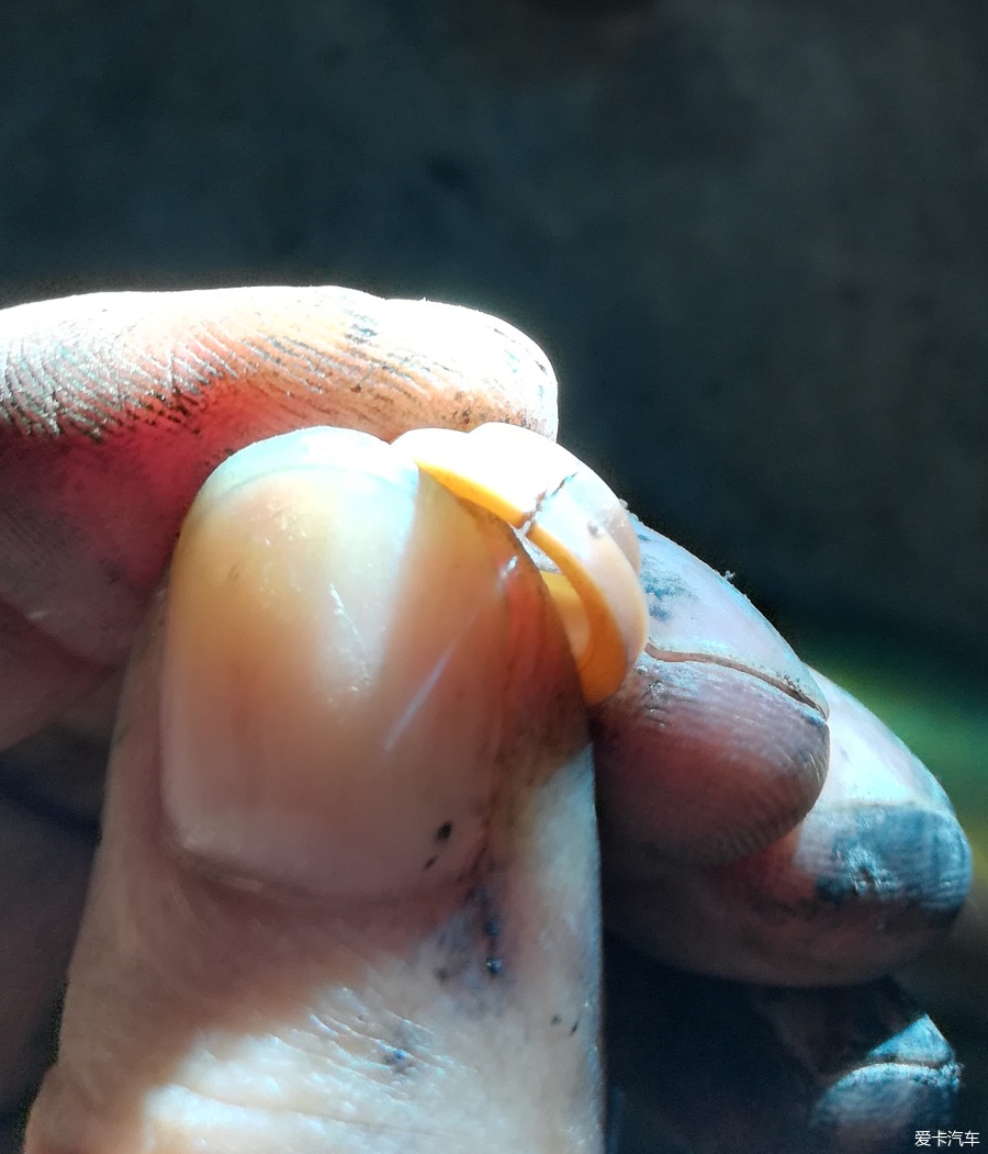

问题找到了:向外打压供油管路的密封圈断了,导致油压在这个位置释放。这就能解释为什么第一次总是打不着的原因了,第一次上电油泵先为点火做储压准备,却被泄压了,油压还不足以喷射,接着再进行第二、三次点火,后多次增补的压力才成功建立起并保持着足够的喷射压力,但是泵芯盈余的油压还是被这个密封圈释放掉了。
同时还发现了另外一处导致泄压的小零件:
这两个小配件不好买,油泵总成也用了那么久了,买个新的总成换上吧。天色已晚,第二天再去汽配城买。

装回的过程不说了,最后纠结了一下要不要扎上扎带,觉得保持丰田工艺也挺好,给它扎上了!

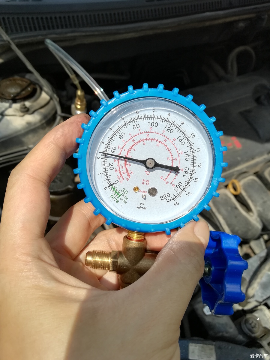

最后检查一下空调压力,OK!

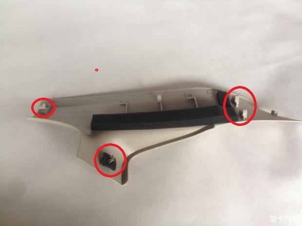

引用 ytsunwj 于 2017-09-21 15:00:32 发表的回复
手里有花冠的DOC吗?没有的话我可不敢下手,拆断了卡子还得受人埋怨
没有哦。你说的是什么卡子?
来自 爱卡Android版 发表于 2017-09-21 15:22    IP属地:未知
引用 ytsunwj 于 2017-09-21 15:19:30 发表的回复
就是这些钩钩爪爪的,不了解底细的话很容易拆断
这个比较麻烦。上淘宝看好配件,以防万一......

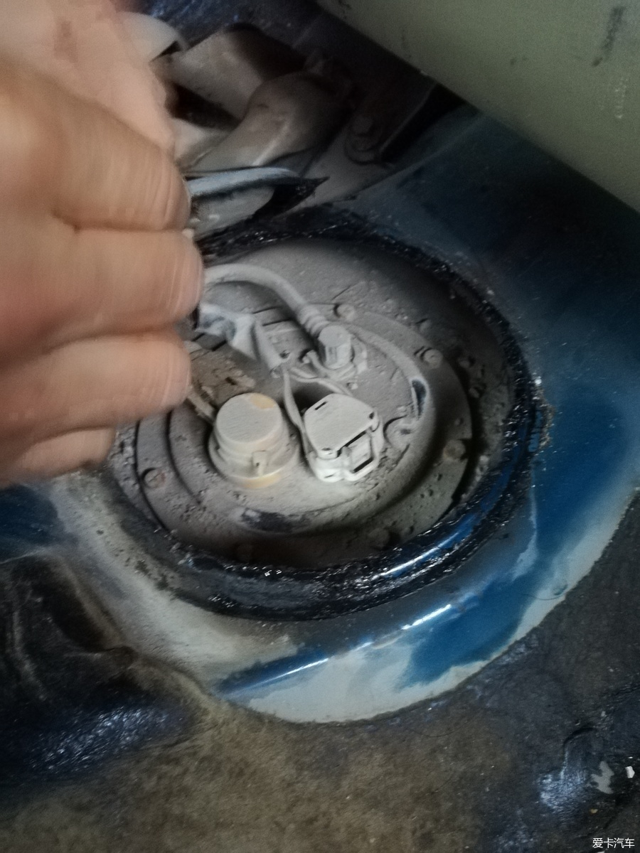

拆完了
