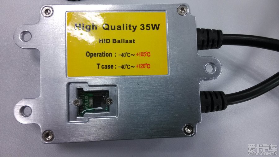

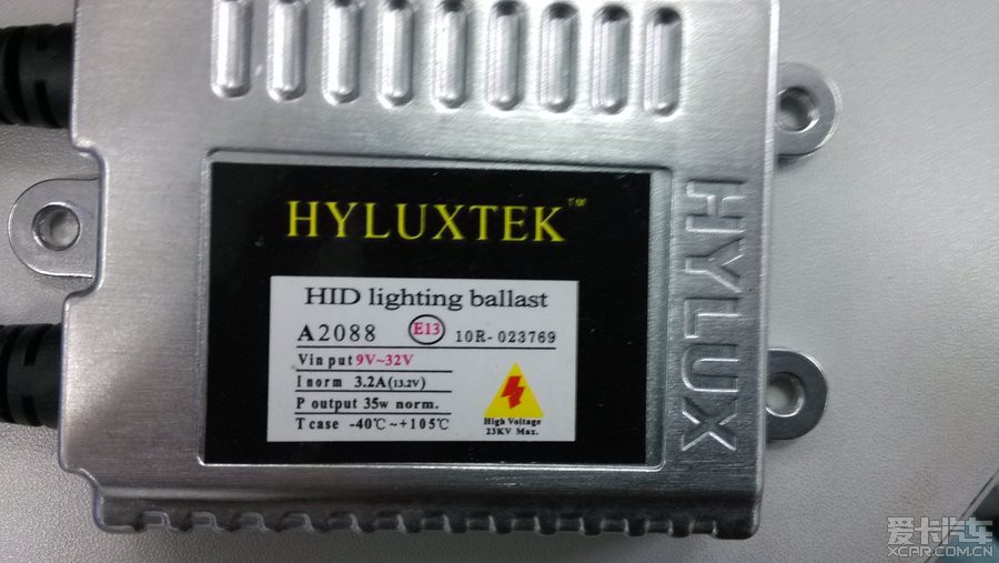

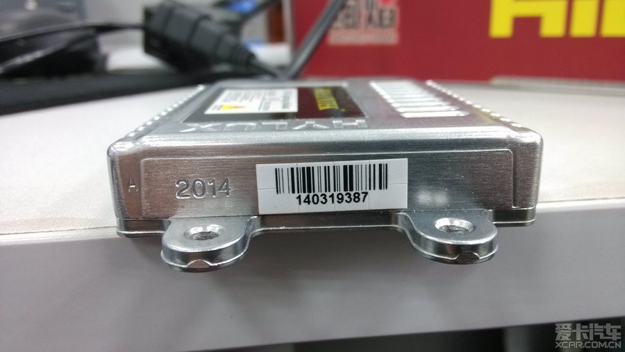

到手的快启海蓝星+顶级雪莱特球泡
快启海蓝星背面小窗子看进去,可以看到 “Germany”字样,厂家说芯片是德国生产的。
条形码可以打电话到厂家进行查询,经查询为正品。2014A为生产日期。
雪莱特球泡上同样也有条形码,打电话到厂家查询为正品。

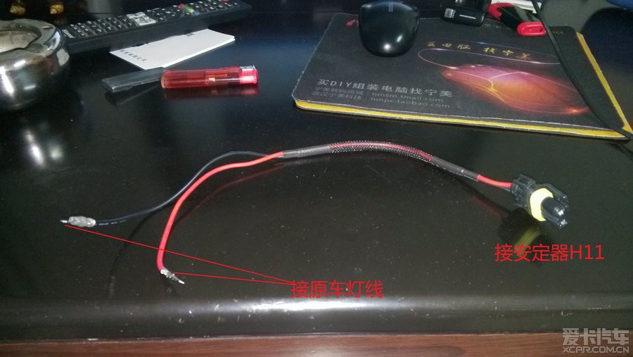

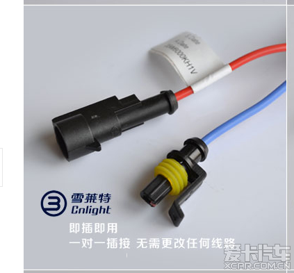

3、拆下来的原车灯线接入安定器的H11接口。(海蓝星安定器的H11接口与原车的接口不匹配,需用雪莱特灯泡带的联接线直接插入原车H11接口进行联接,然后用防水胶带缠好)。
后来觉得这样插入的不可靠,车辆行驶过程中可能会抖动导致接线松动,接线松动可能会导致接触电阻增大而引起线路发热甚至着火。防水效果也不太好(因缠胶带的空间不够,缠得不牢靠),又在X宝上买了两根H11转接线接上(加邮费30元)。以后如果有朋友购买的时候最好多买两根转接线。(这两根线当时没有照片,在网上截图的)

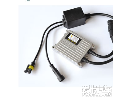

4、安定器的另一端接入灯泡。(这个很简单,想接错都不行,就两个单独的接头)(下面的图也是网上截图出来的)
5、安定器用3M双面胶固定在灯壳的平面上。

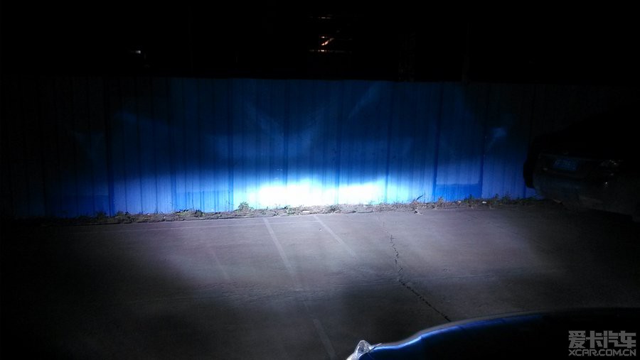

下面来看看效果:

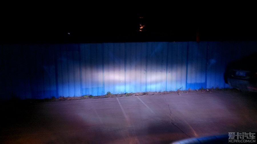

改装前的切割线,还是比较清晰的。

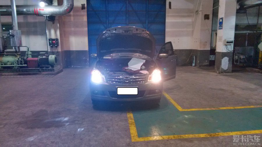

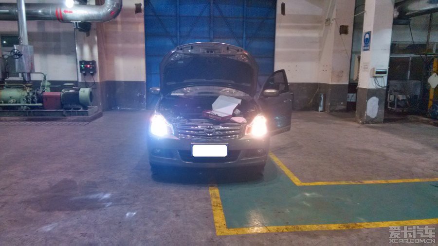

改装完成一半,点亮试效果,明显看出35W的氙气比原车55W的要亮。

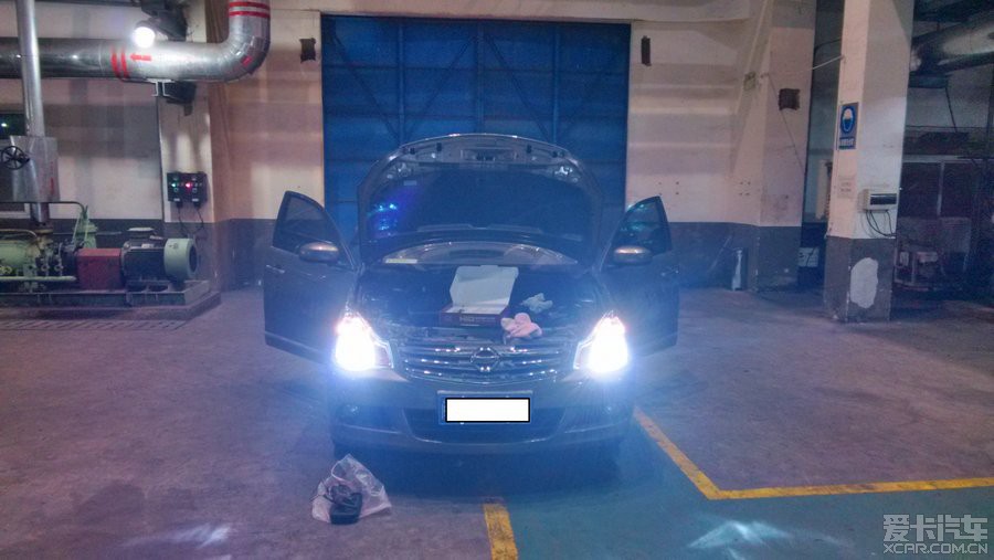

两边都完成后点亮的效果。
改装完成后的切割线(车内效果),与改装前不是在同一时间,同一地方,同一位置。仅作参考。
车外效果
近光、远光同时点亮的效果

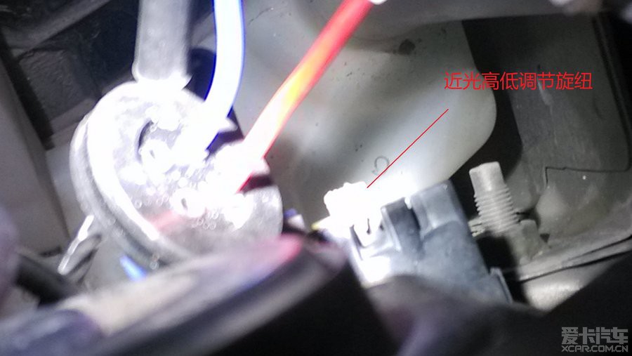

最后,我还找到了近光高度调节旋纽,顺时针调低,逆时针调高。需要的朋友可以试试,一般转两圈后可以看到效果(小轩远光可以在中控电动调节,所以不用手动调节,朋友很多同级别的车都不能电动调节,这一点小轩还是很给力的)
改装已经完成一个星期,实践证明,近光灯不加透镜不会对对面来车造成的影响。
