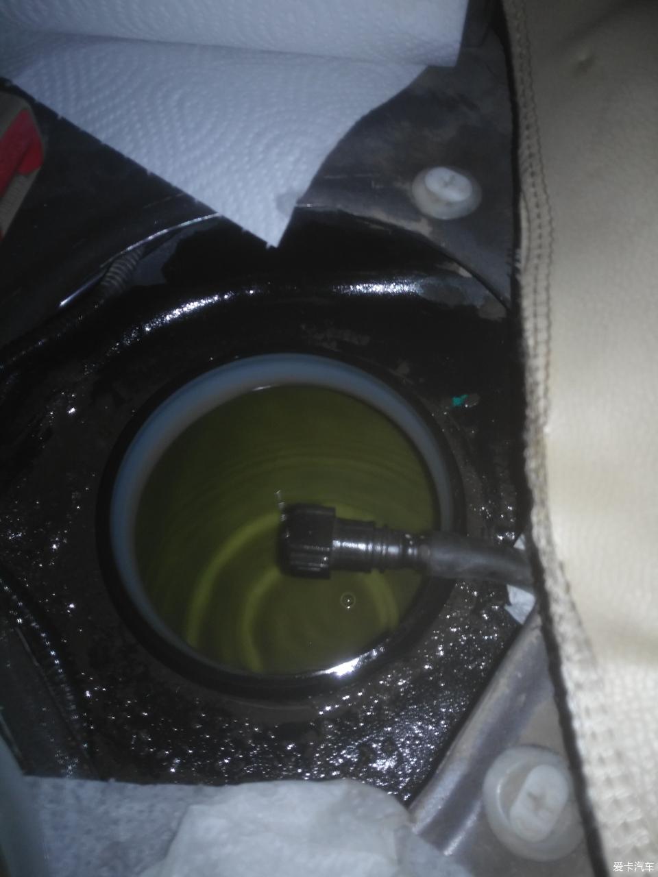

看看油箱内部的92号汽油,颜色是黄黄的,味道臭死了,难闻的很,我是一直在中石化加油的,看看好像不脏啊。

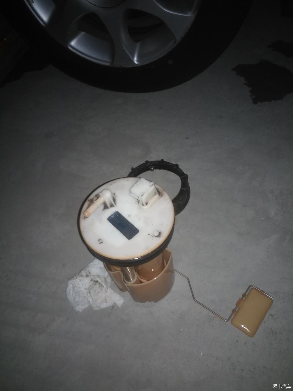

汽油泵滤芯总成处理了,我在出来之前,在车子里面铺了很多纸巾,只有有汽油滴落下来,就到纸上,怕味道大哦。

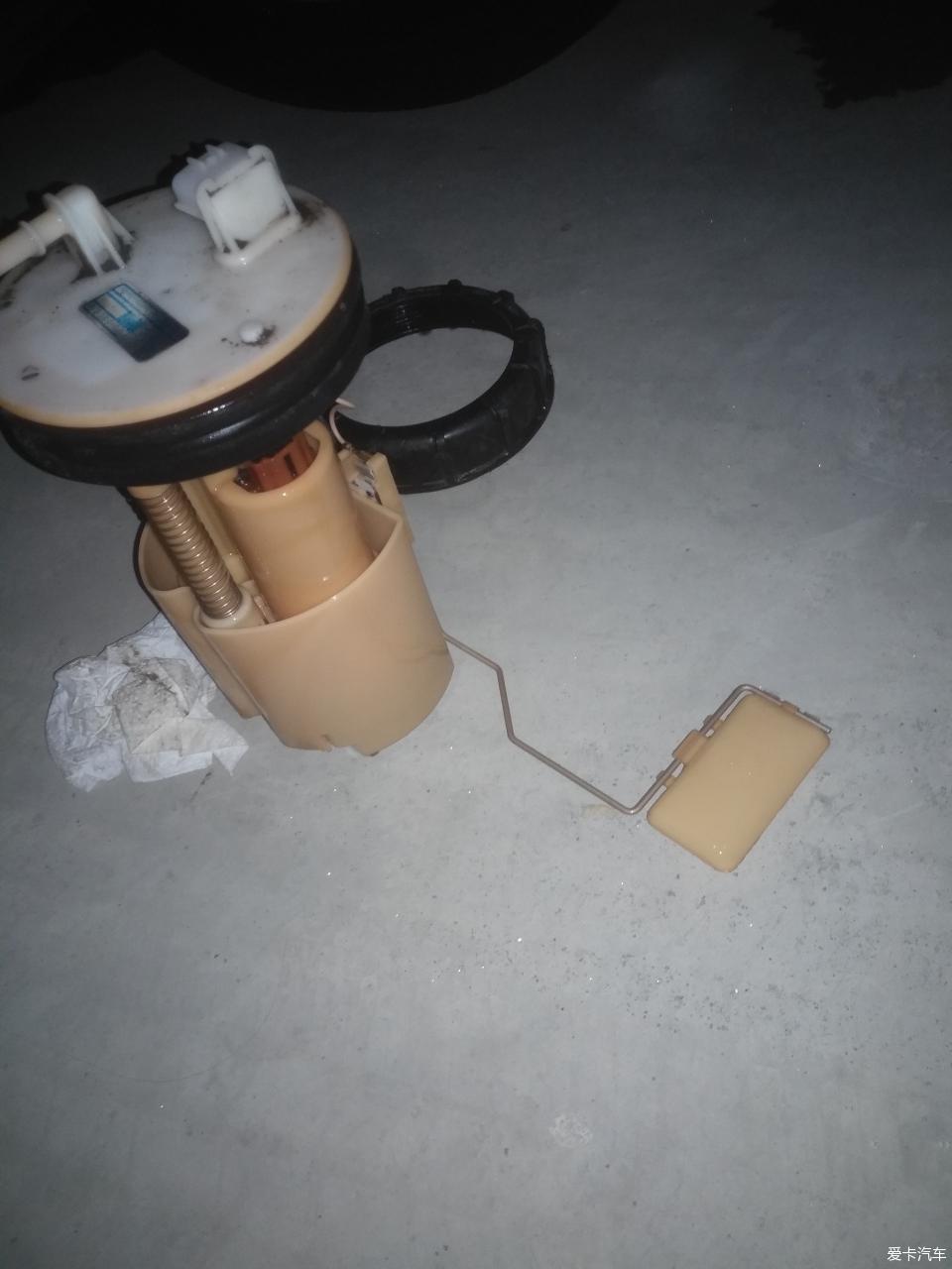

再来一张写真,给小白们看看,其实拆装也不是很难哦。

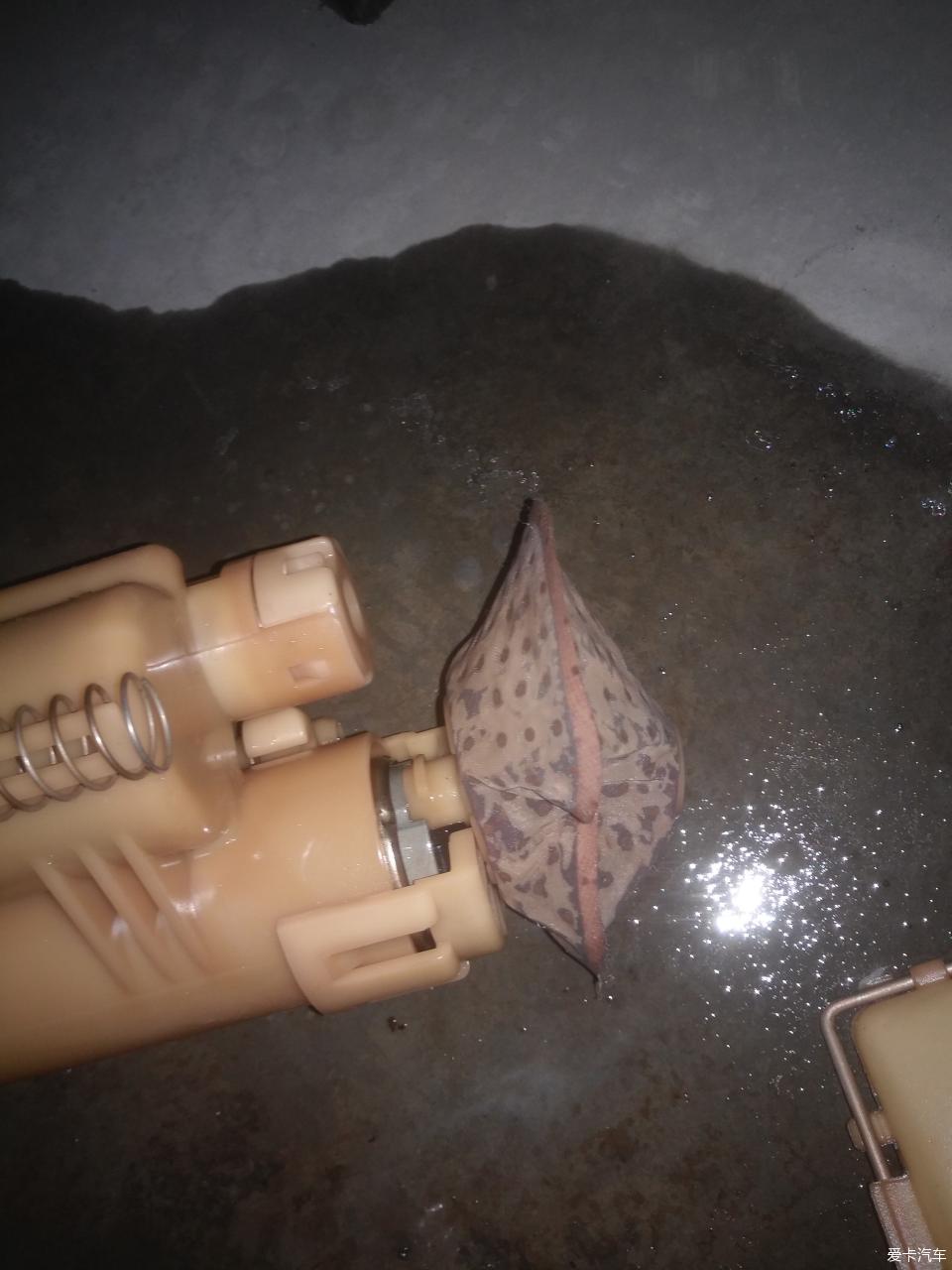

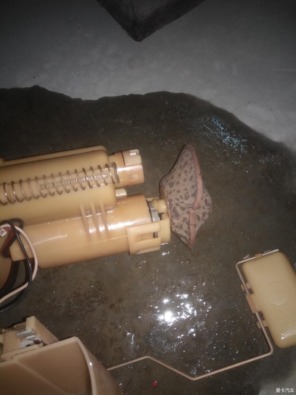

总成上面的一个布袋就是滤芯了,我安装邓兄的建议,用“反冲法”持续的喷射化油器清洗剂,但是看看地面上好像也没有什么黑色的脏东西啊,估计我的滤芯不脏。
油表我是一直不准的,借本次机会,一起清洗传感器触点处,希望有作用。
布袋状的滤芯,我本想试着拆下来,但是没法拆卸,不知道是不是方法不对,请邓兄指点迷津。
