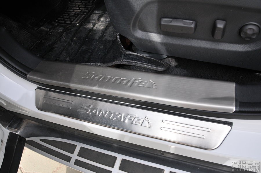

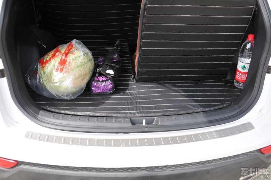

一、安装不锈钢门槛条。此项安装没有什么技术含量,用3M双面胶粘合,压牢即可。

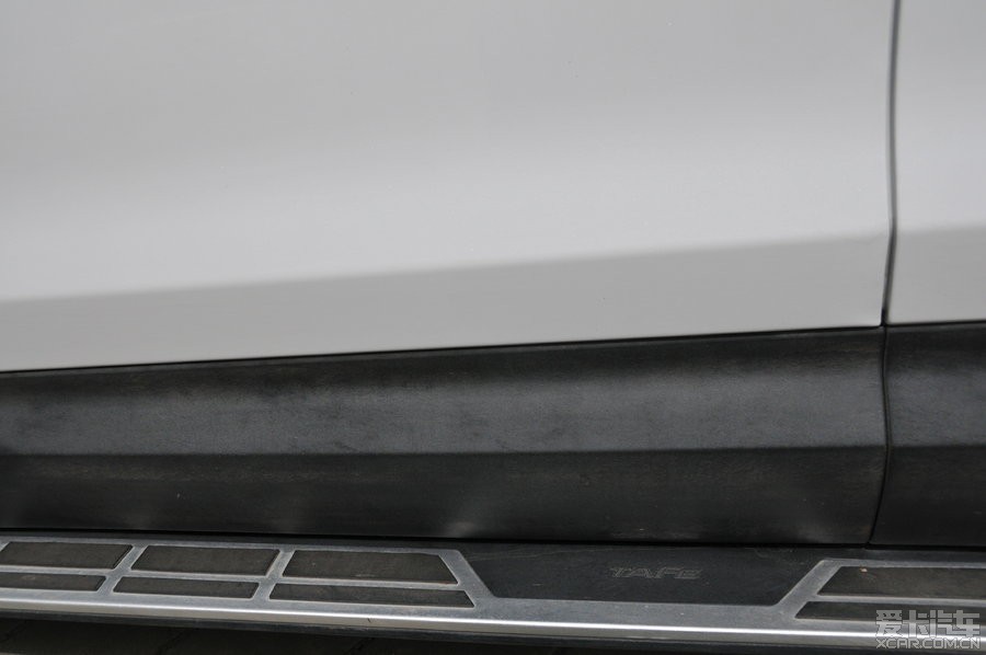

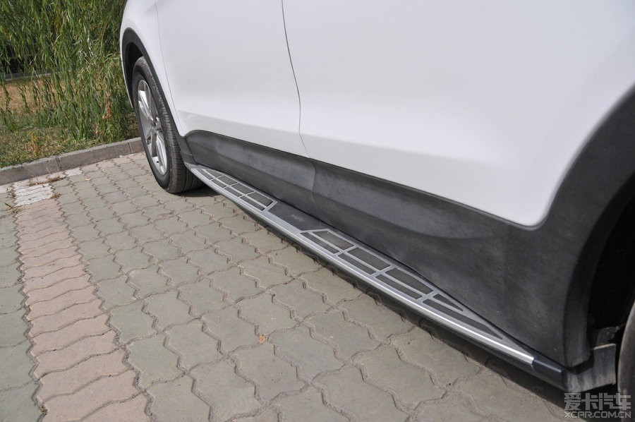

二、安装侧踏。此项安装比较费时,又巧遇雨天,没顾上拍照记录安装过程。

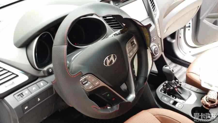

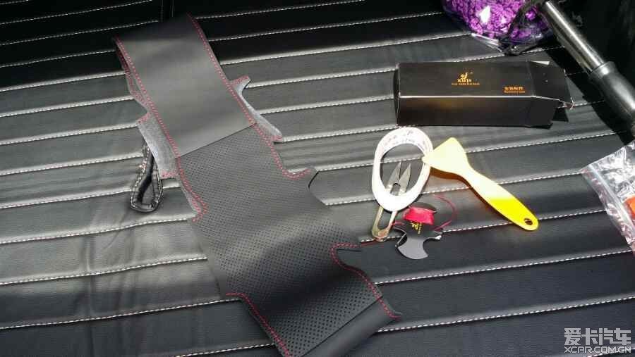

三、真皮手缝方向盘套、档把套、两只钥匙。
4S送的方向盘套的确难看、手感极差。网购了“X盘手”真皮手缝方向盘套、档把套、钥匙包。

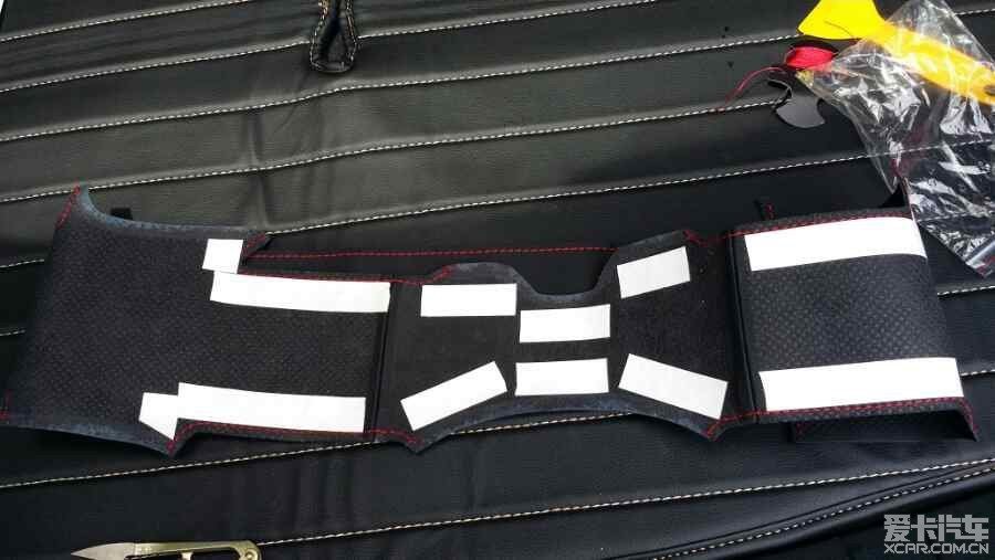

贴双面胶,这个环节的的质量控制点是:塞边位置(皮子已打磨较薄)不能贴。
心如止水
发表于 2014-10-15 15:53    IP属地:未知
爱卡币+20
共获得爱卡币
对位置(上下和前后)。
心如止水
发表于 2014-10-15 15:56    IP属地:未知

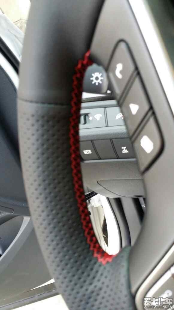

塞边。随货配的黄塑料板有点软,操作时注意不要弄折了。 我是将所有需要塞边的地方大部分塞好后,只留接头处,再开始手缝。

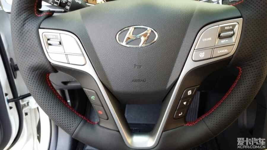

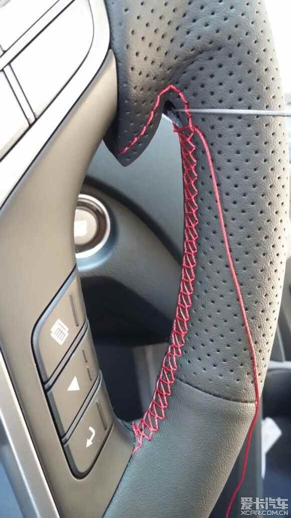

开始手缝。
心如止水
发表于 2014-10-15 16:03    IP属地:未知

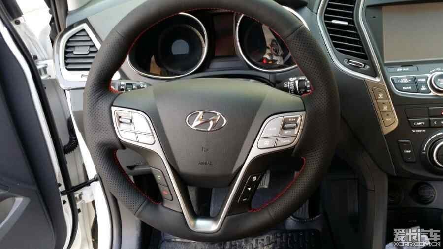

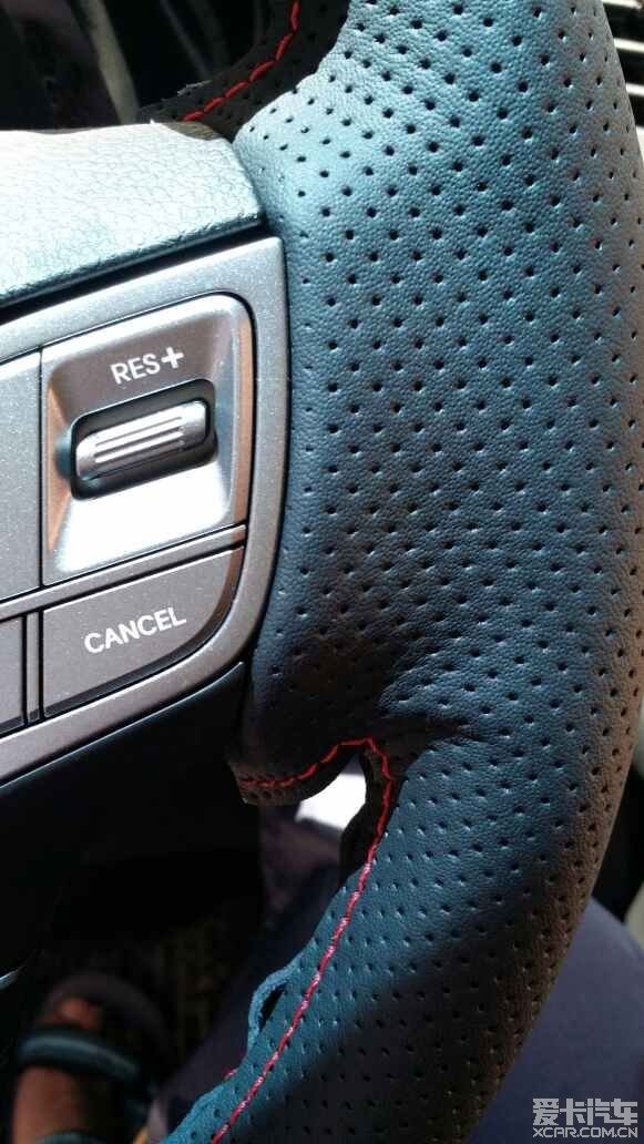

完成后,感觉一级棒。
