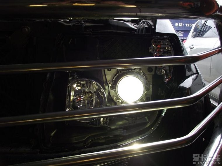

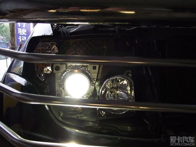

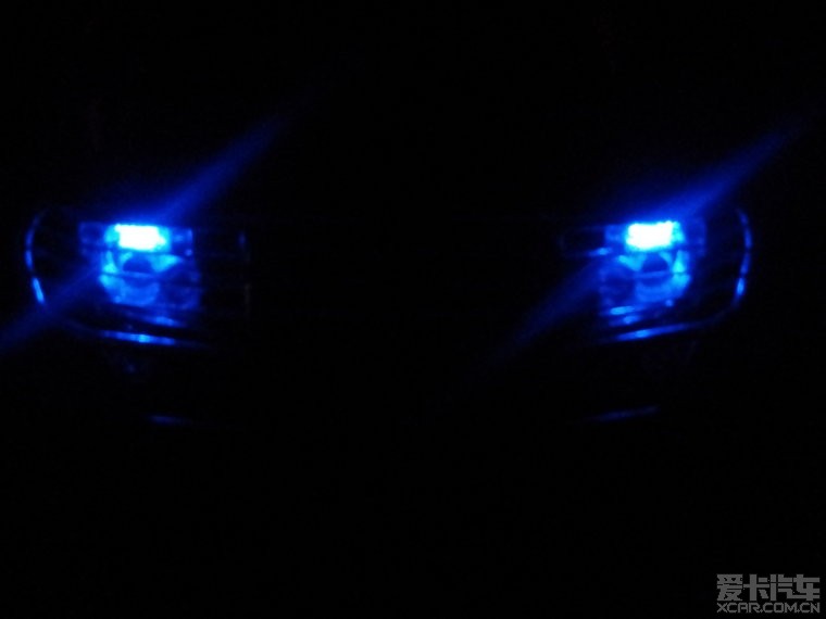

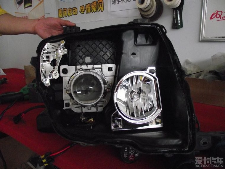

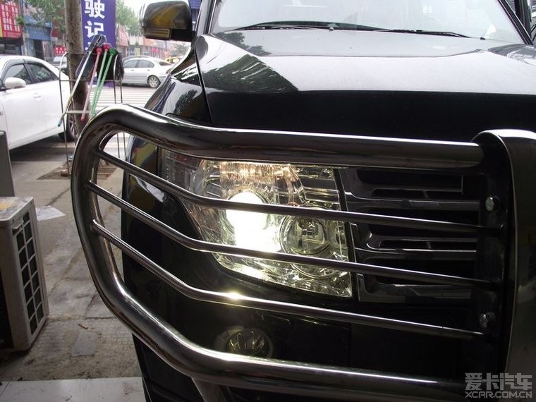

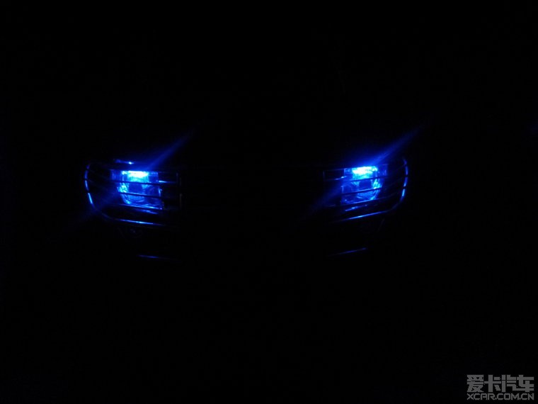

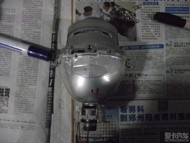

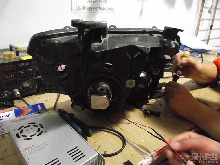

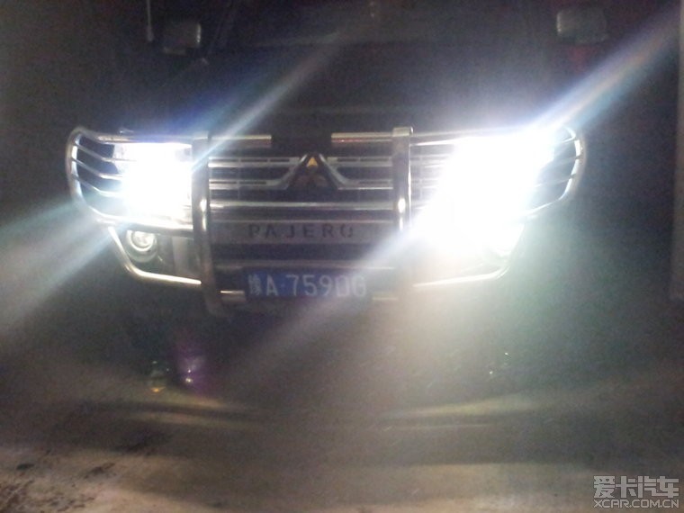

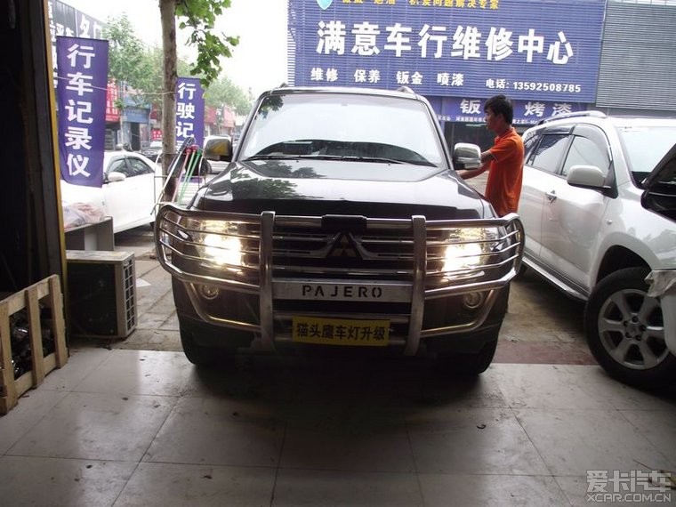

黑猫提回家快两年了一直对V93的灯光感觉遗憾远光很亮近光特别不亮,所以想要改疝气灯.前段时间看了猫叔的帖子改的那个英菲尼迪G37的灯都说效果不错小弟就屁颠屁颠的跑去耗时5个小时终于完工..效果不错还有小弟自己加装的蓝色示宽灯非常好看...初次发帖请见谅....

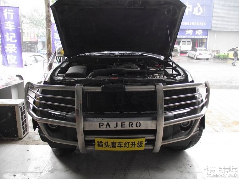

发表于 2013-05-12 14:25    IP属地:未知
原帖由 太湖游侠 于 13-05-12 12:18 发表
LZ,V93加装前大架子是否有用啊,
新车将至,也想装一个,不知是否有用呢?
各位知道的告诉一下。
装上前杠最起码的小磕小碰不用害怕..我的车和别人撞了三次都是人家的车坏了咱的车最多掉点漆搞得我都不好意思叫保险公司了..特别是媳妇开或者新手练车最能体现它的好处

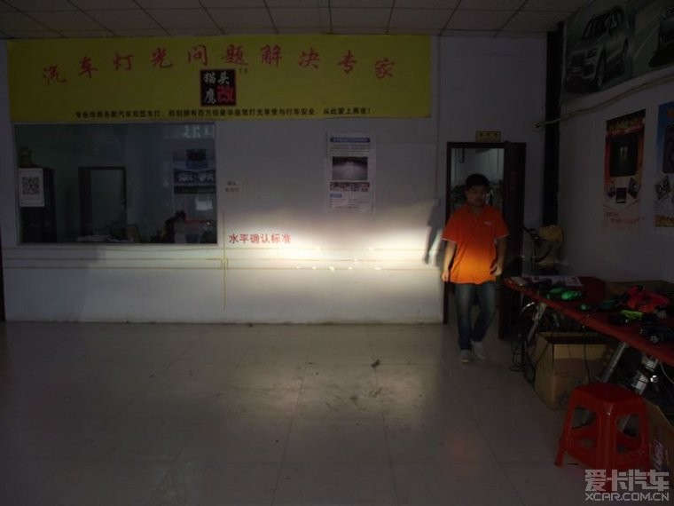

原帖由 xuxiaolong569 于 13-05-11 23:17 发表
黑猫提回家快两年了一直对V93的灯光感觉遗憾远光很亮近光特别不亮,所以想要改疝气灯.前段时间看了猫叔的帖子改的那个英菲尼迪G37的灯都说效果不错小弟就屁颠屁颠的跑去耗时5个小时终于完工..效果不错还有小弟自 ...

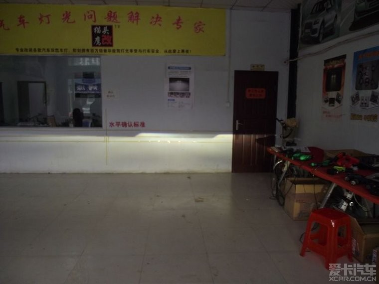

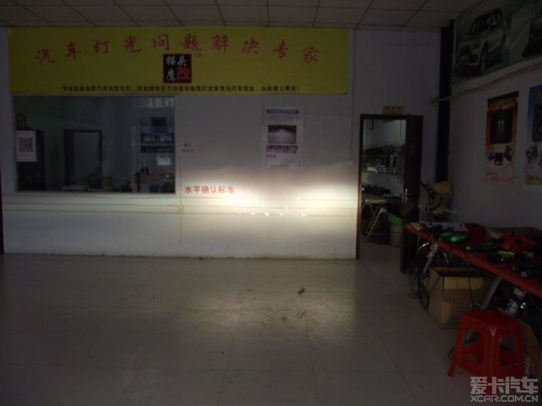

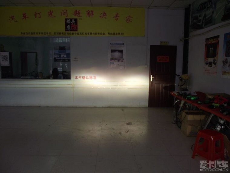

总共花费3300元...不影响审车..改过之后变成两近光四远光.从原来的四车道宽度变成六车道宽度..平常开近光时不用再开雾灯辅助照明...亮度提升很多...

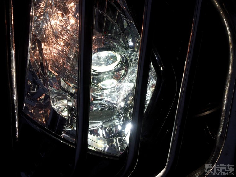

发表于 2013-05-19 13:16    IP属地:未知
原帖由 link林 于 13-05-15 14:27 发表
楼主用的是海拉3的透镜吗?
用的是英菲尼迪G37的双光透镜效果很好的
发表于 2013-05-19 13:19    IP属地:未知

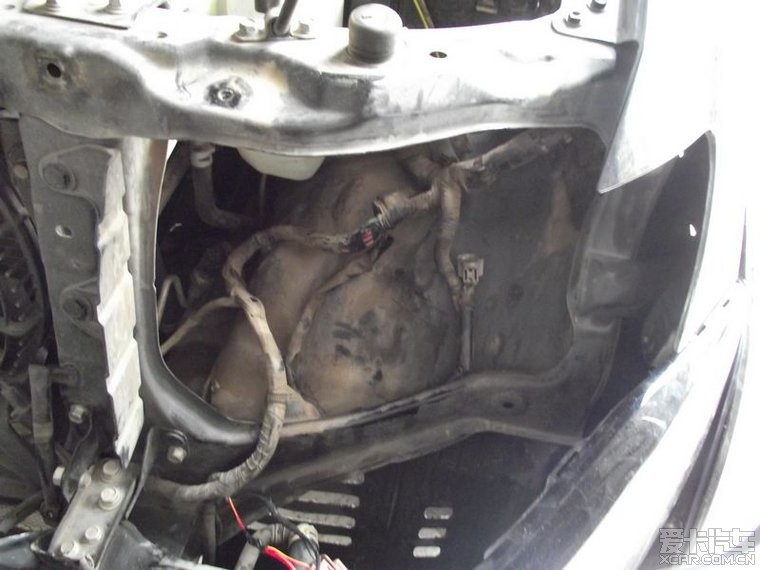

原帖由 工资多情 于 13-05-15 16:43 发表
楼主换灯后注意一下线路有没有发热
目前没有发现情况...安定器是原车预留的圆形的位置,线路都是原装线路全部都是插头接的
