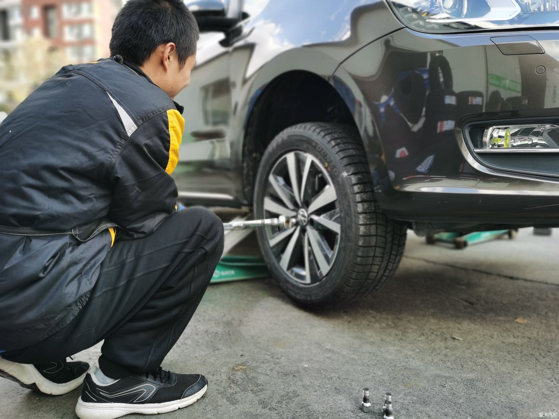

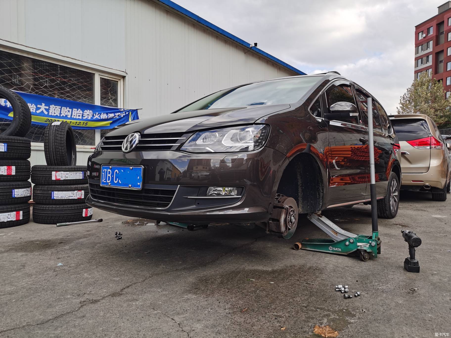

今年换了夏朗,这个19款的轮毂是真买不到,所以像途安那个办法是不行了,只能每年去轮胎店扒两次胎了,这样也好,自己省力了!

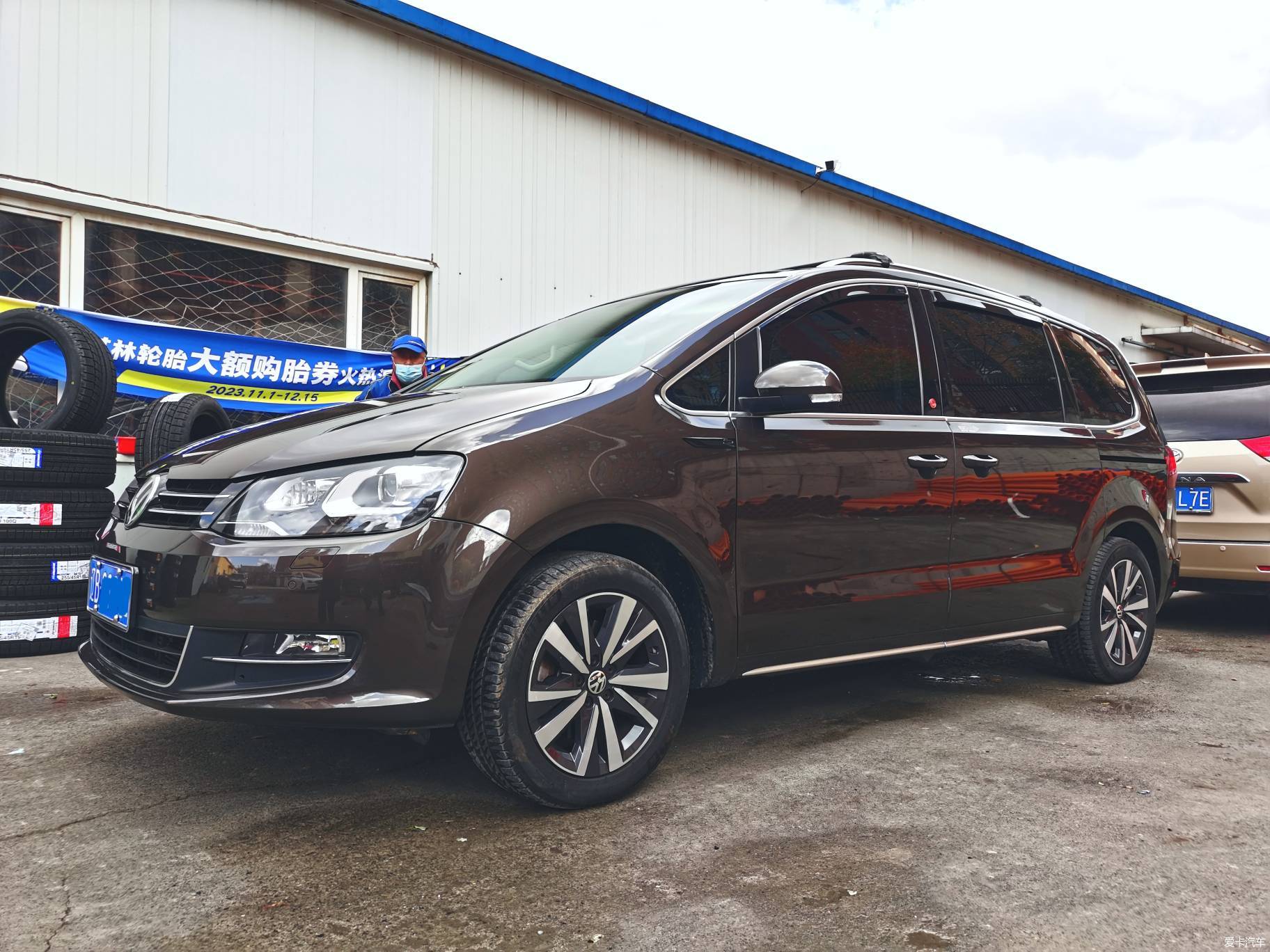

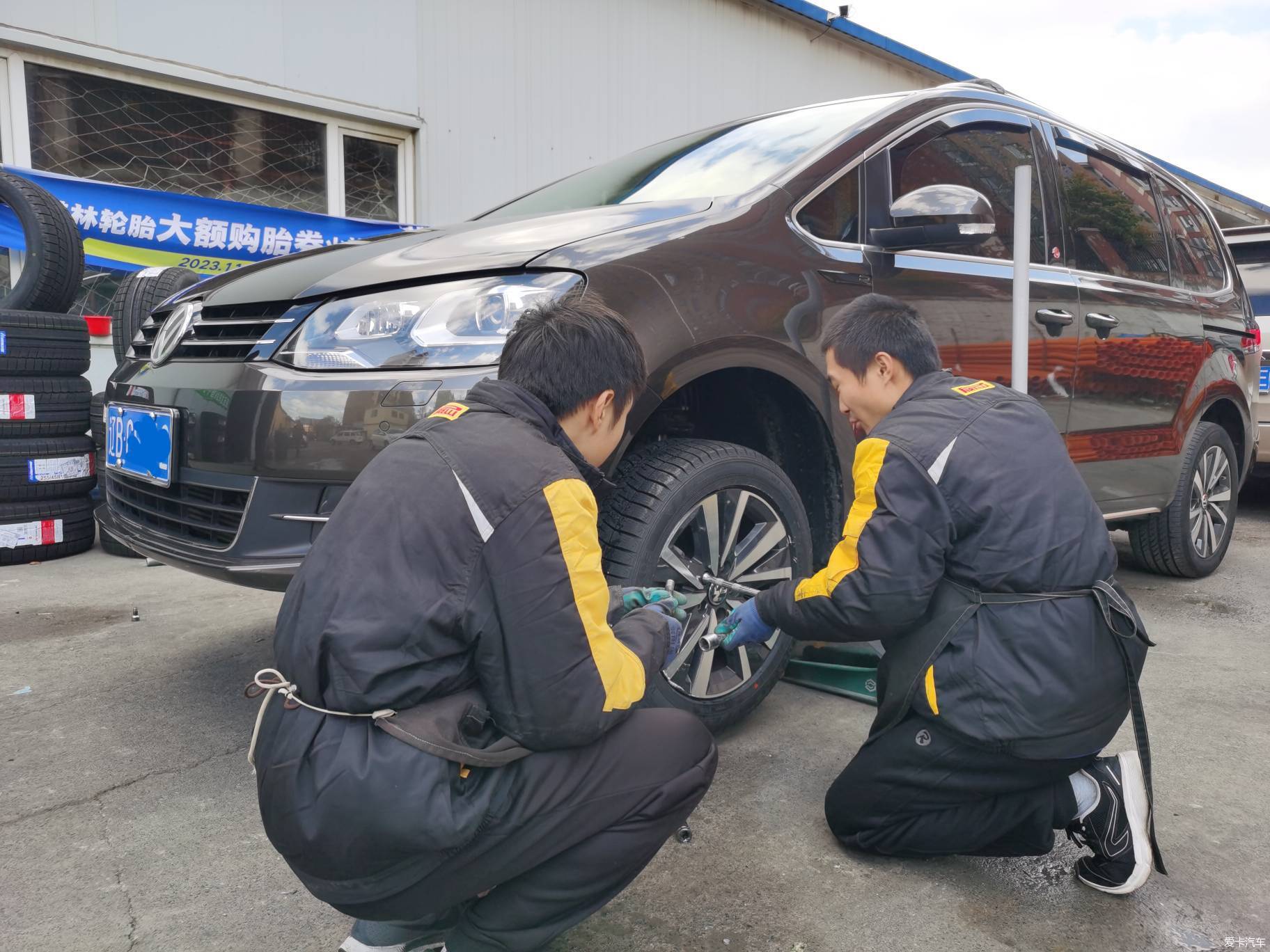

我的轮胎都在盛连龙买和保养,今天我预订的两个邓禄普雪地胎到货了,我开着夏朗来换了。

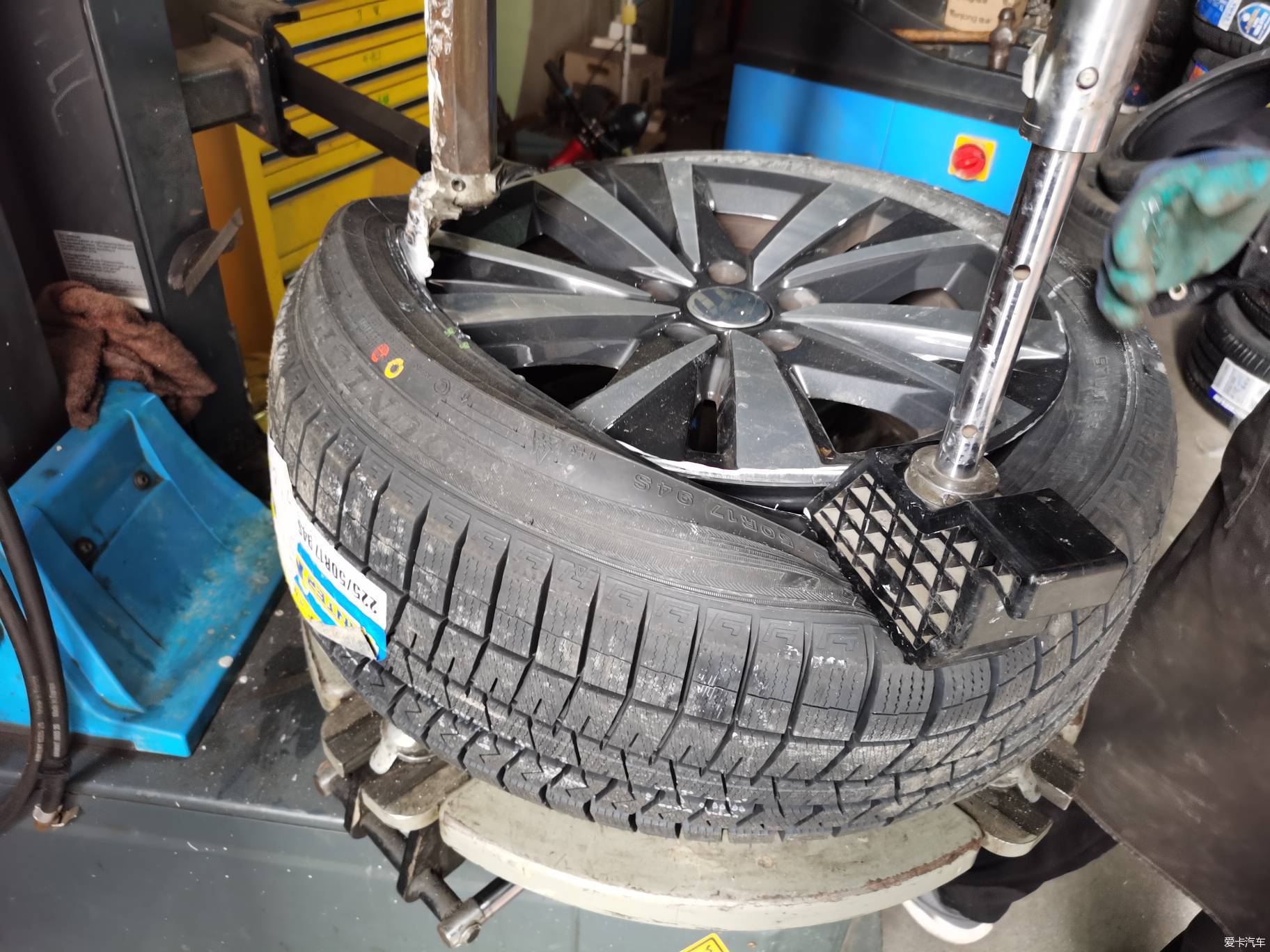

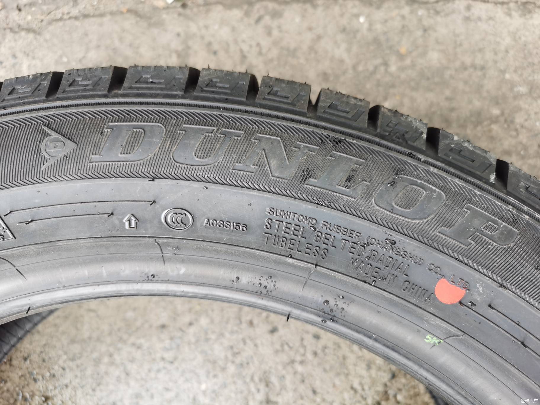

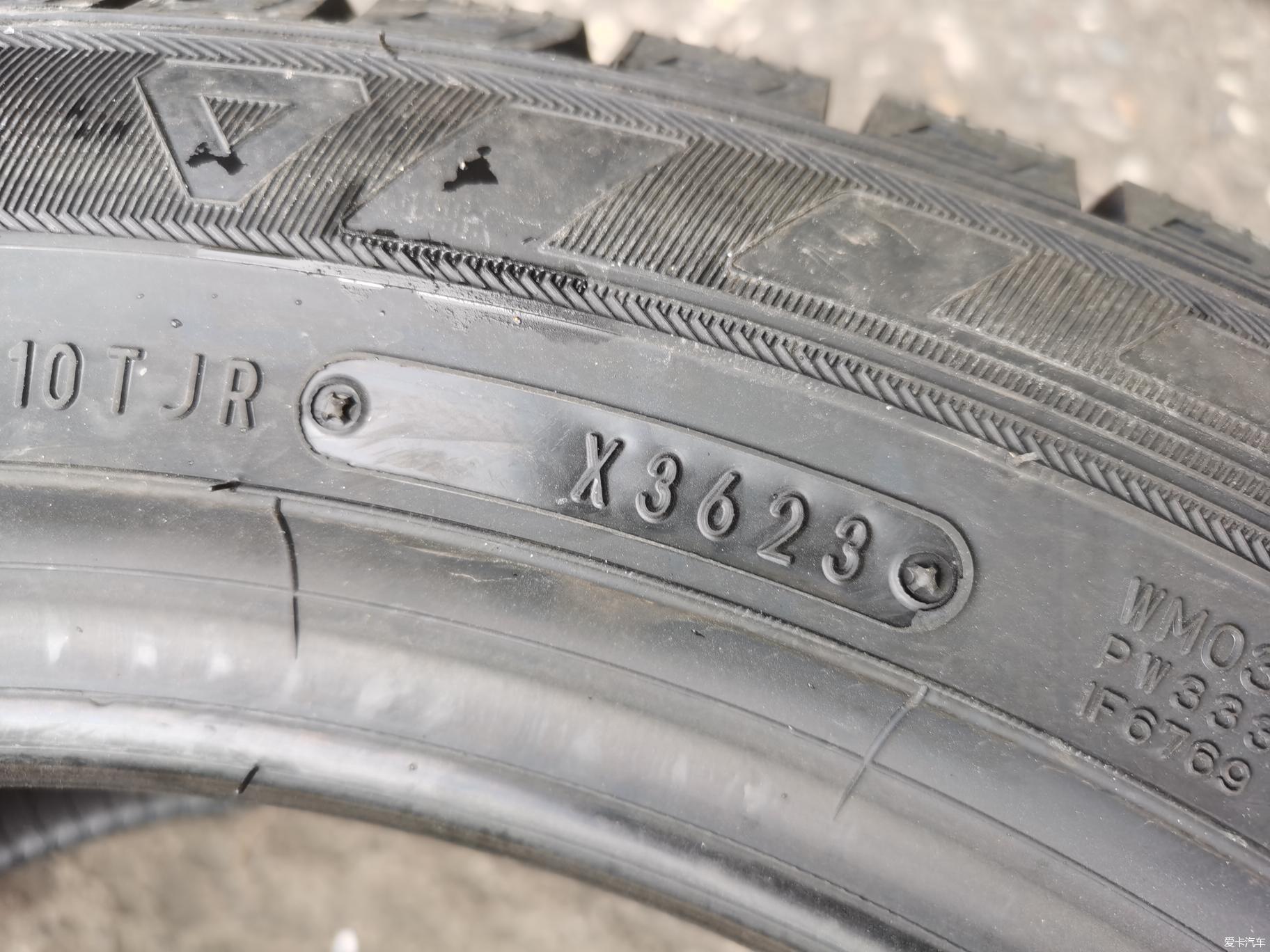

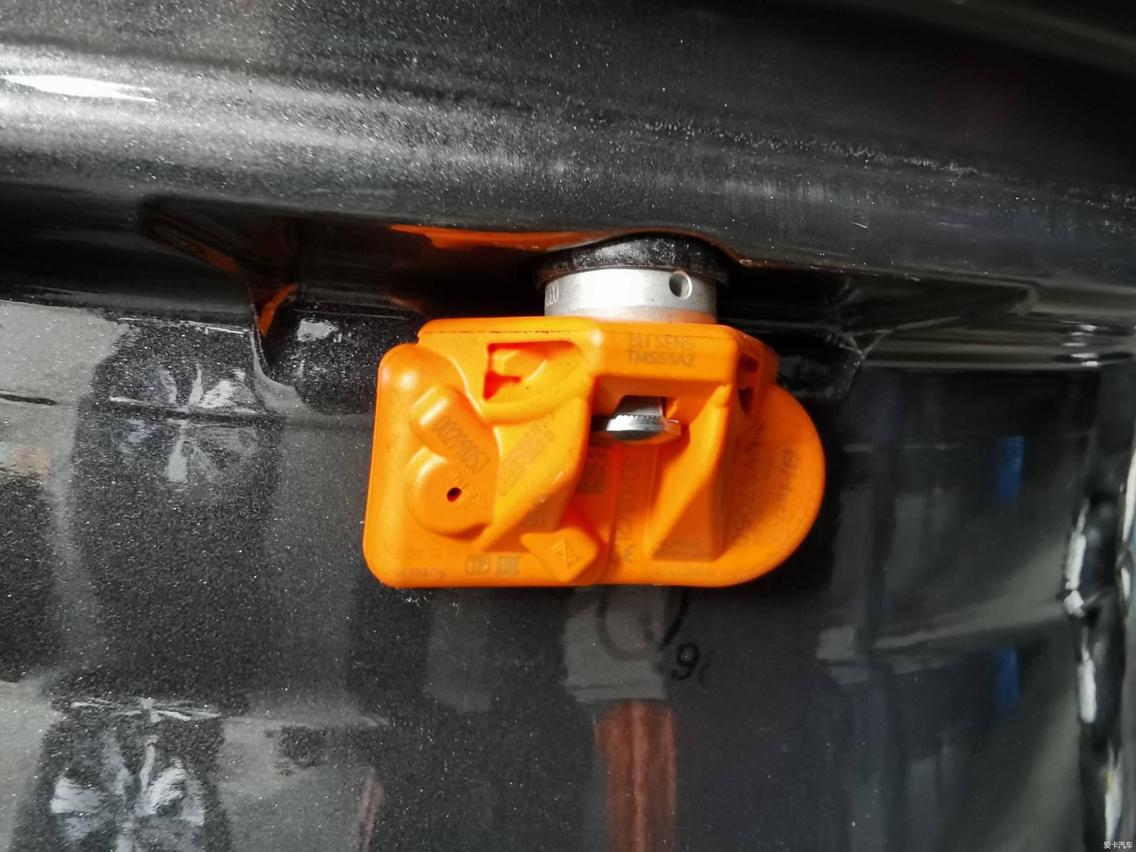

雪地胎没有自封的吧?
我就挑个花纹和外观漂亮的邓禄普雪地胎,600一条比车上的米其林浩悦4都便宜不少,但是比途安用的雪地胎还是贵了很多,这夏朗的用车成本比途安高的不是一星半点啊!
花纹很和我的心意,这种花纹兼顾了公路使用,所以无雪路面胎噪不会过大。

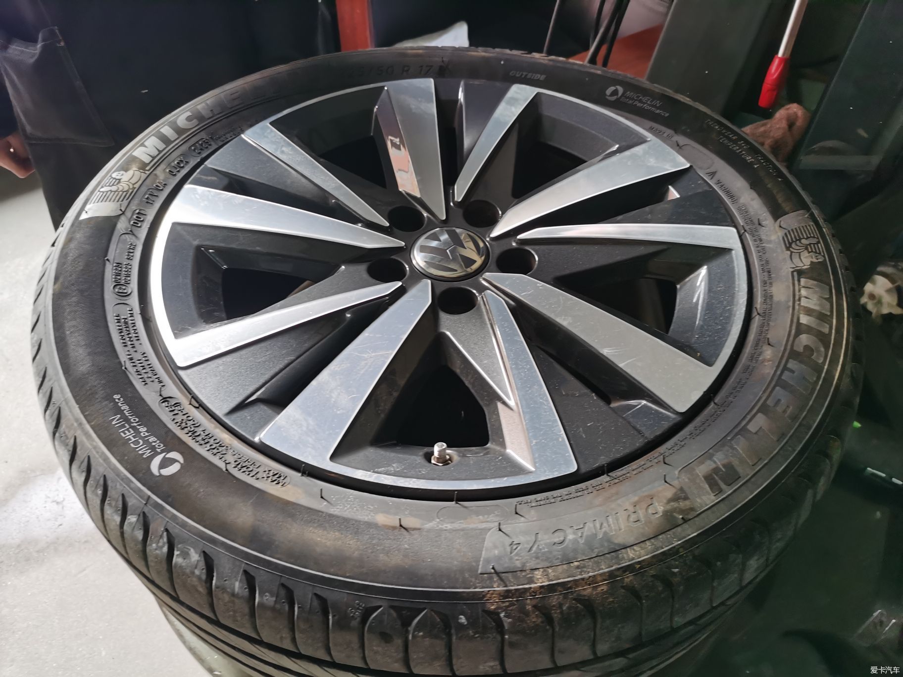

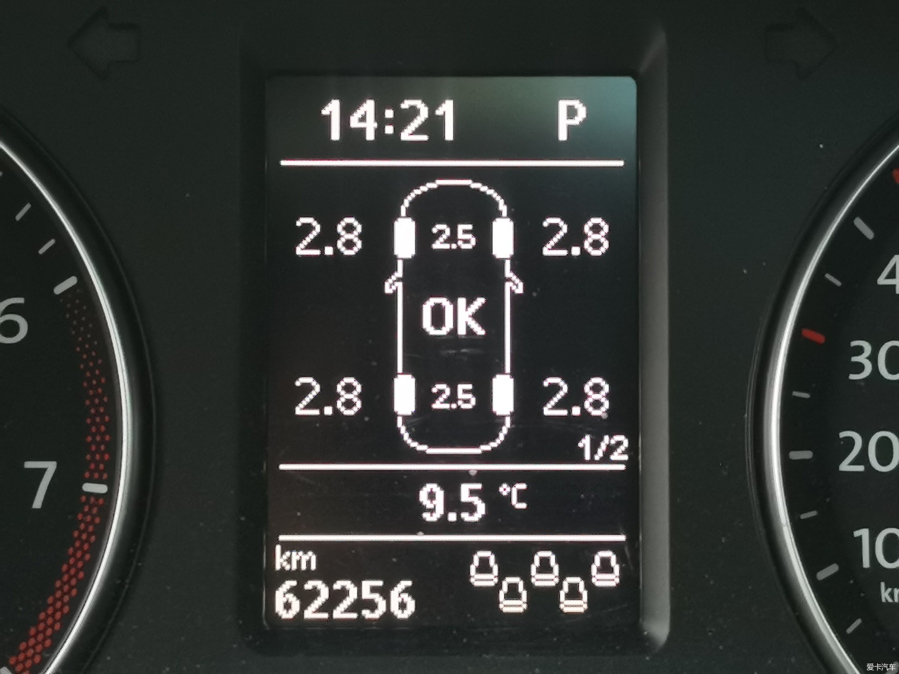

这是车上的两个前轮的磨损情况,虽然没有偏磨,但是两端磨损比较严重,说明胎压有点低。
我的胎压基本保持在2.6以上还磨成这样,说明平时胎压保持在2.8还是必要的。

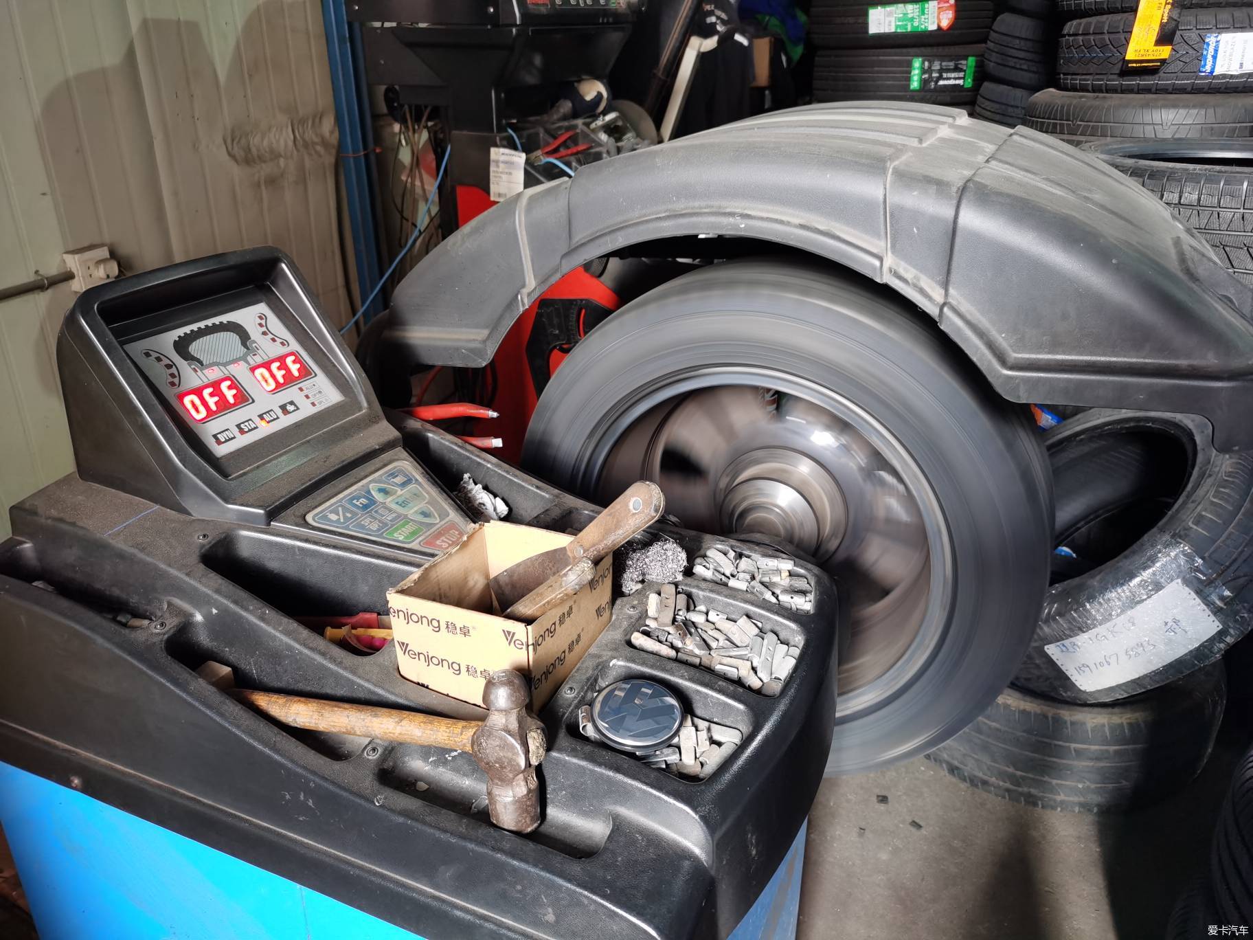

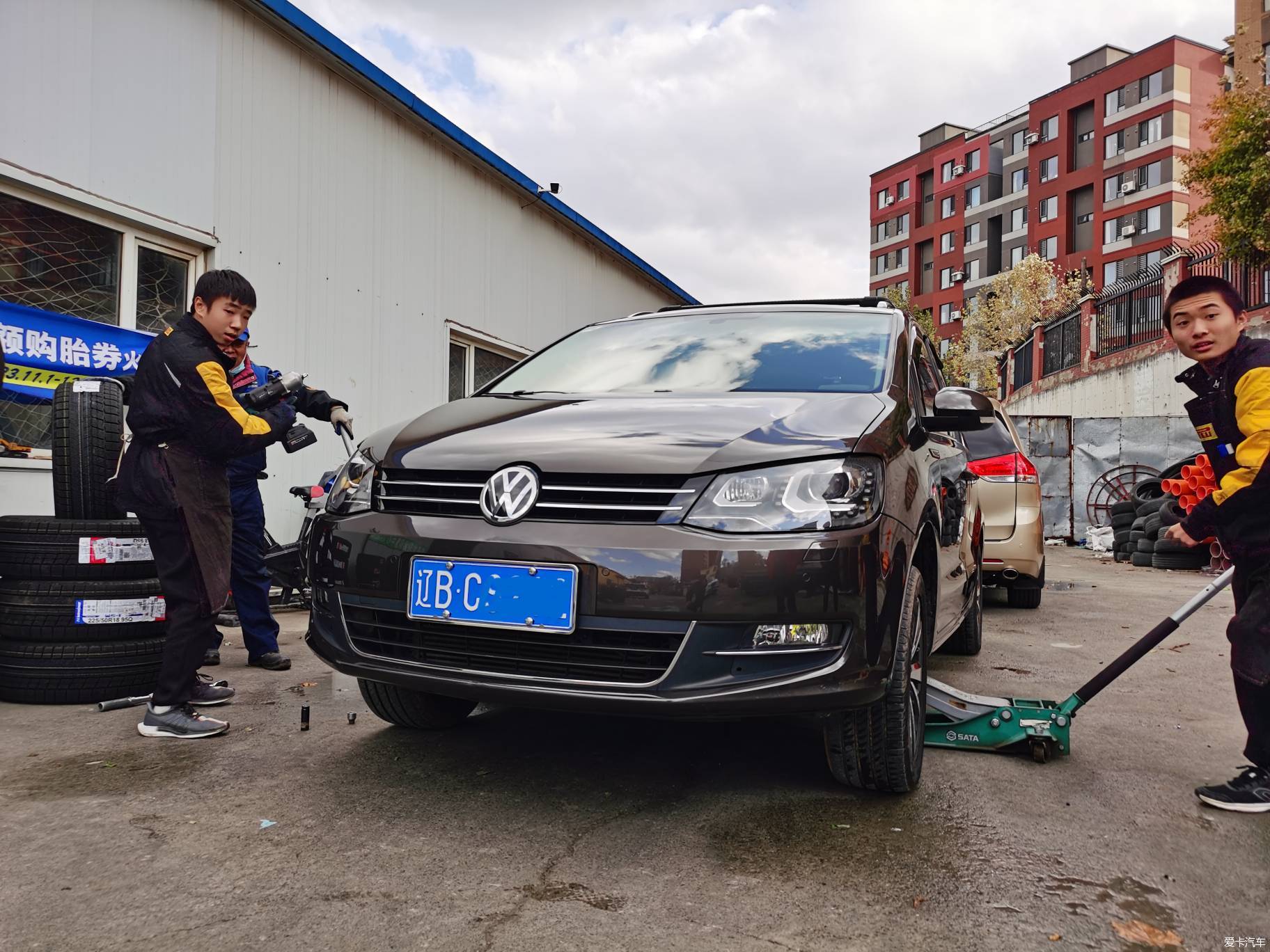

换好雪地胎后做动平衡
雪地胎上车。

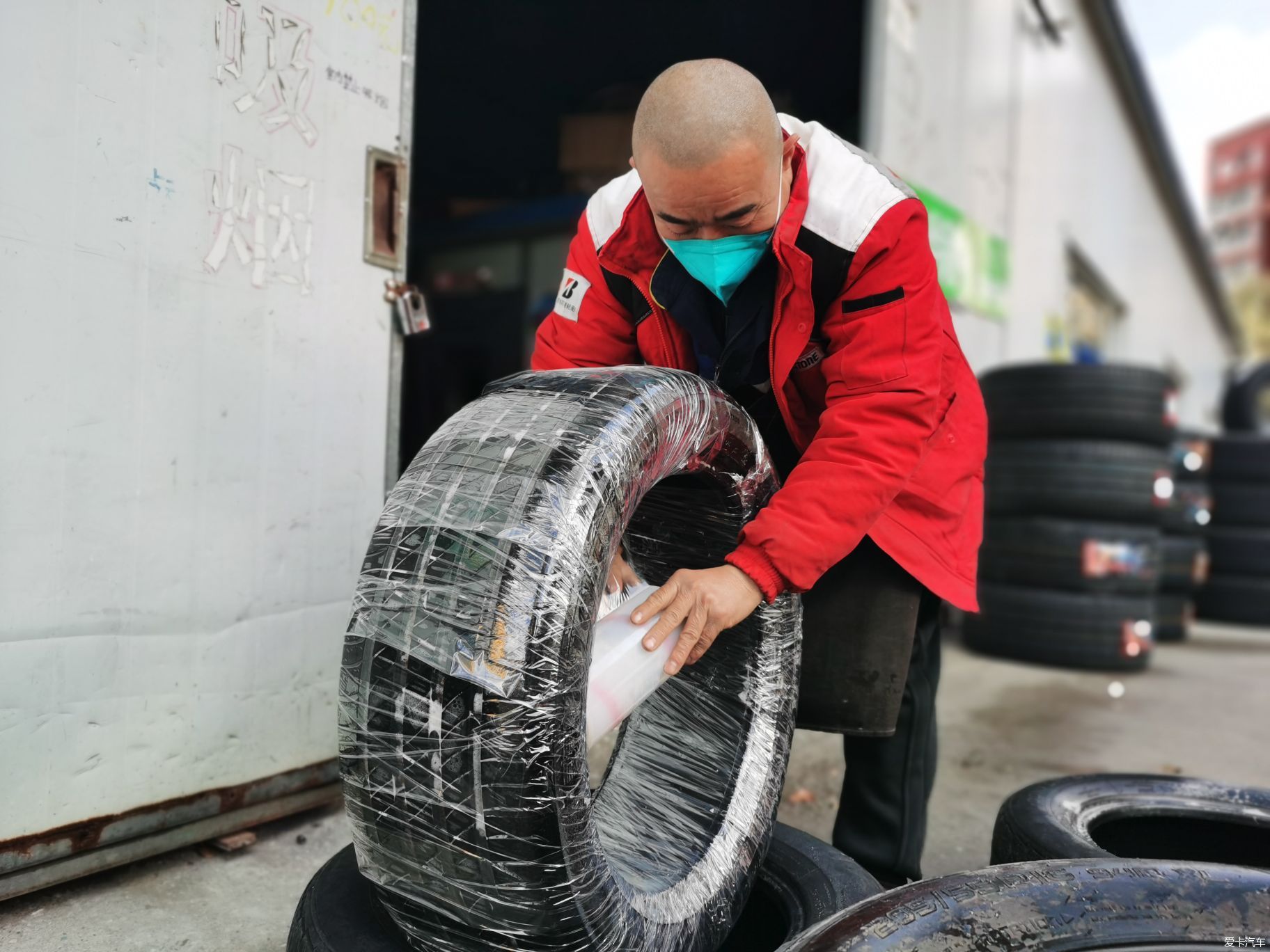

换下的轮胎喷蜡包装好我拉走
明年开春再拉来换,店长承诺每年给免费换两次。
两个前轮换上了邓禄普雪地胎,虽说行驶感受比米其林浩悦4差一些,但是也没差太多,毕竟是雪地胎嘛!胎噪略大,不过还是能接受,其他诸如抓地力等都不差,这方面雪地胎都是不差的,即使气温很低的情况下也有一定的保证。
