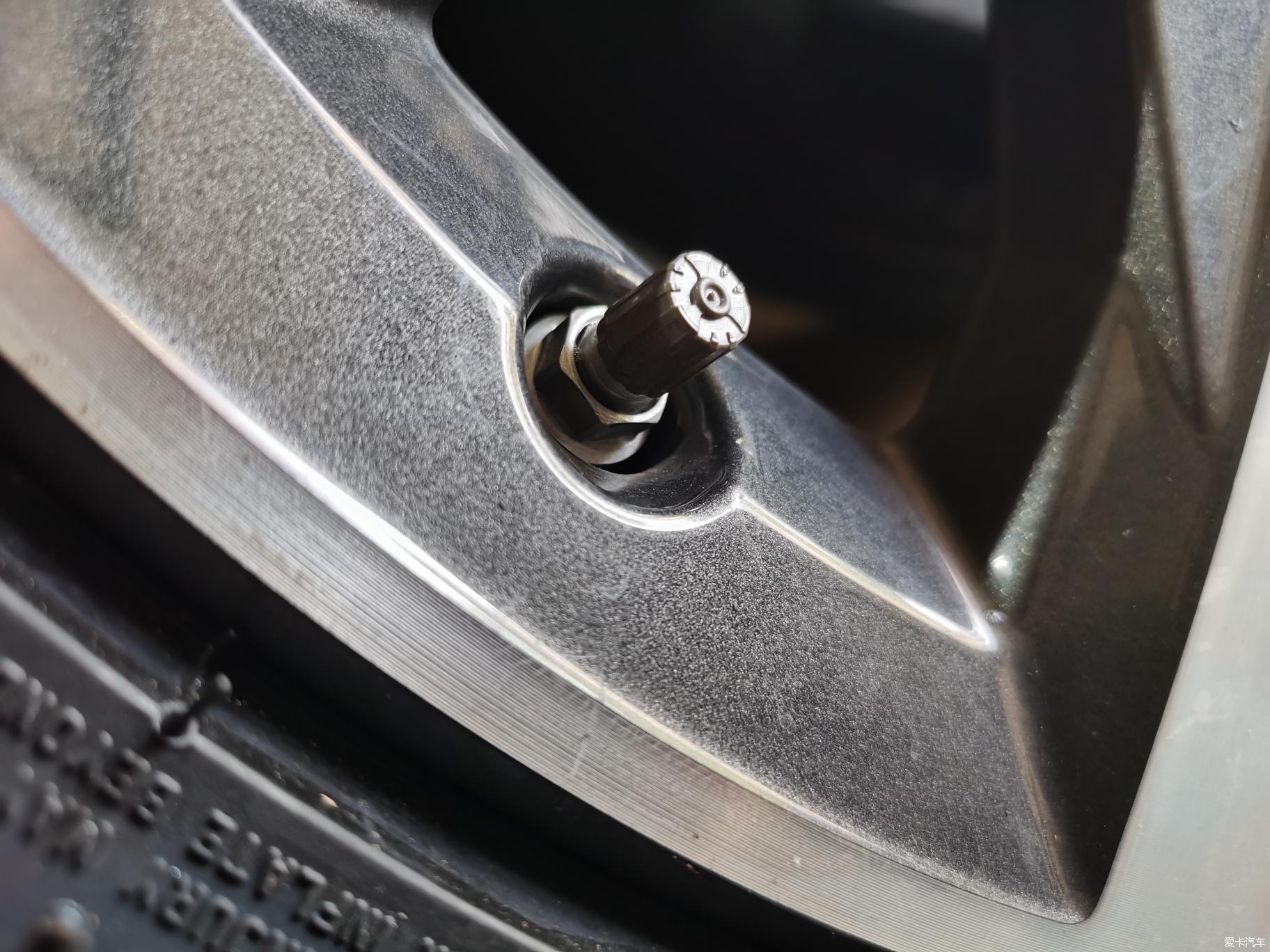

去轮胎店把四个胎压传感器装到轮毂上
这个就是胎压传感器,进口霍夫的,它附带的气嘴质量超好,不带跑气的

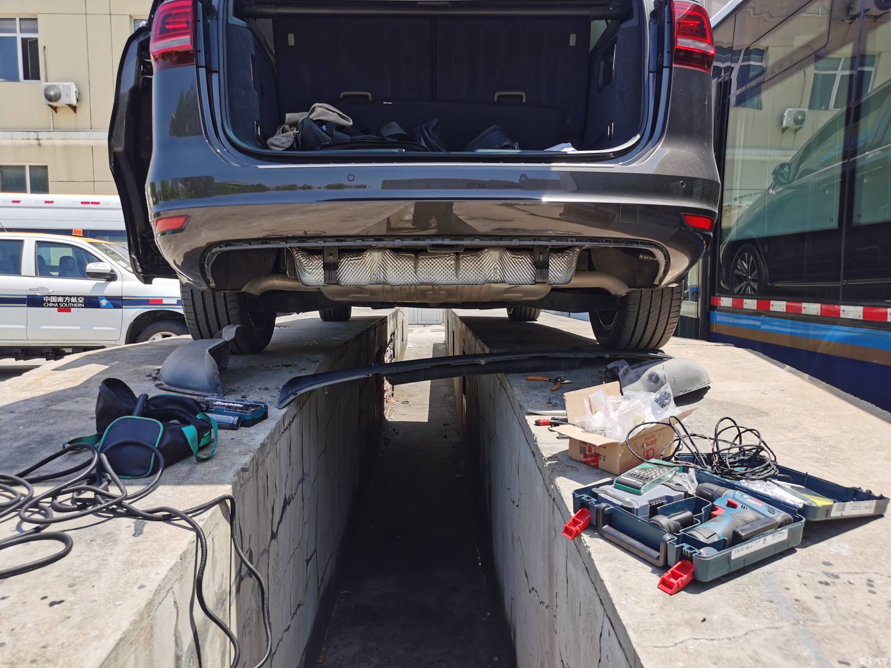

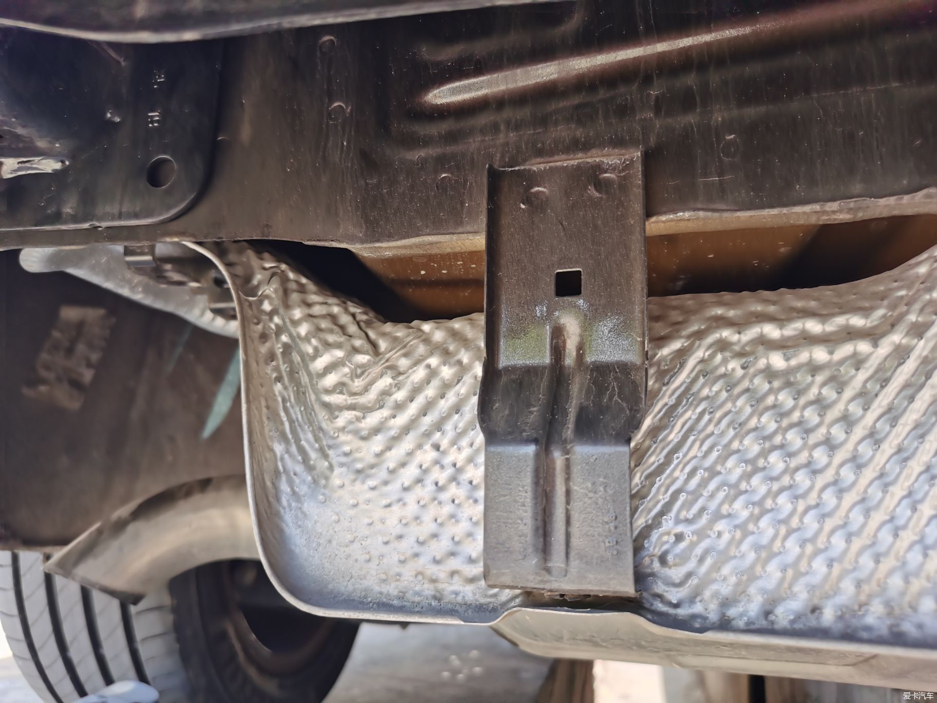

把车开上单位的地沟,准备把胎压接收器装到后杠里面
夏朗装这东西是不用拆后杠的,只需拆下这个东西,好像是叫扰流板吧?这东西好拆的很,这一点比途安好太多了
线束在车外的部分还要套上这种蛇形管加以保护

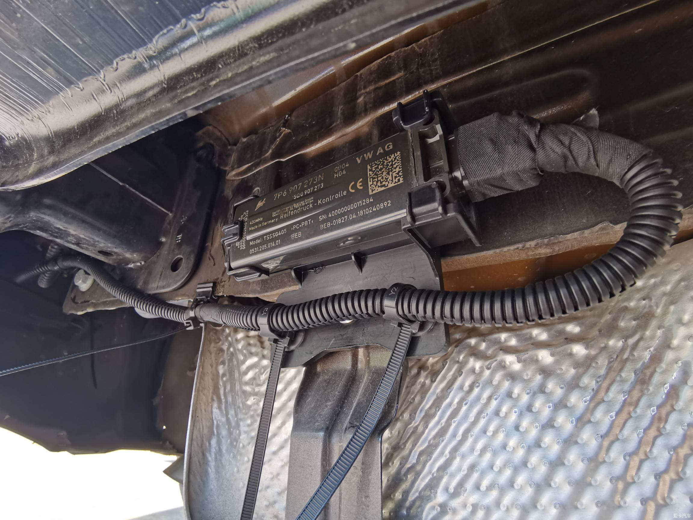

发现两侧各有一个可供固定胎压接收器支架的孔,这个真是太好了,不用在车体上钻孔了
接收器装在了后杠左侧,这是装好的样子
我觉得我这固定用料绝非一般改装店能比的,这也是我一直坚持自己动手的主要原因,不要指望别人会对你的车好!

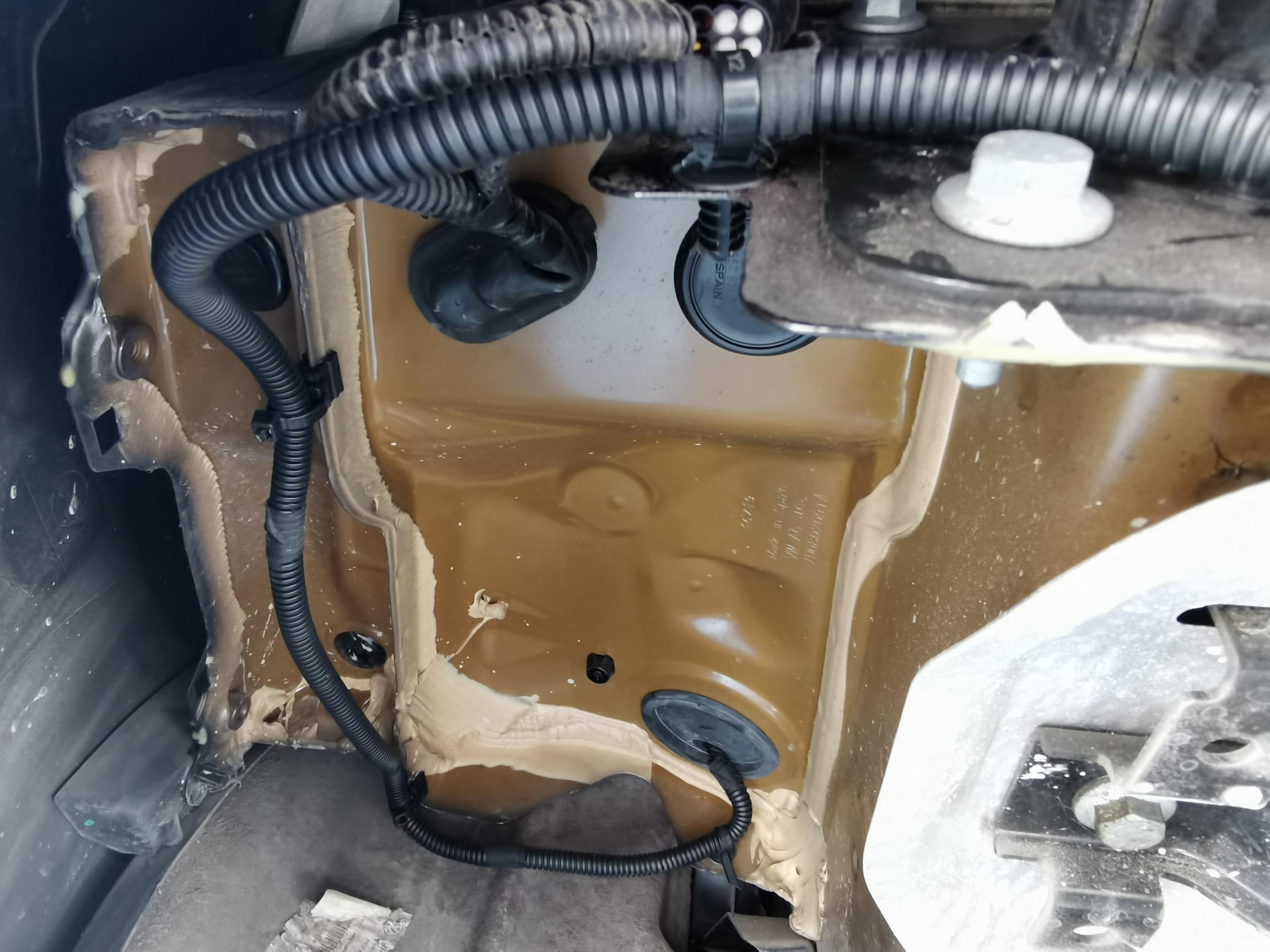

左侧有一个大胶堵,接收器线束就从这里引入车内了
线束穿过胶堵后再涂上些密封胶
线束都要固定牢靠

线束一进车内,这里就有个接地点,胎压接地线就在这接地了
平心而论,从后往前走线夏朗还是比较容易的,我基本上没有拆内饰,只是将内饰板翘起把线塞进去就OK了

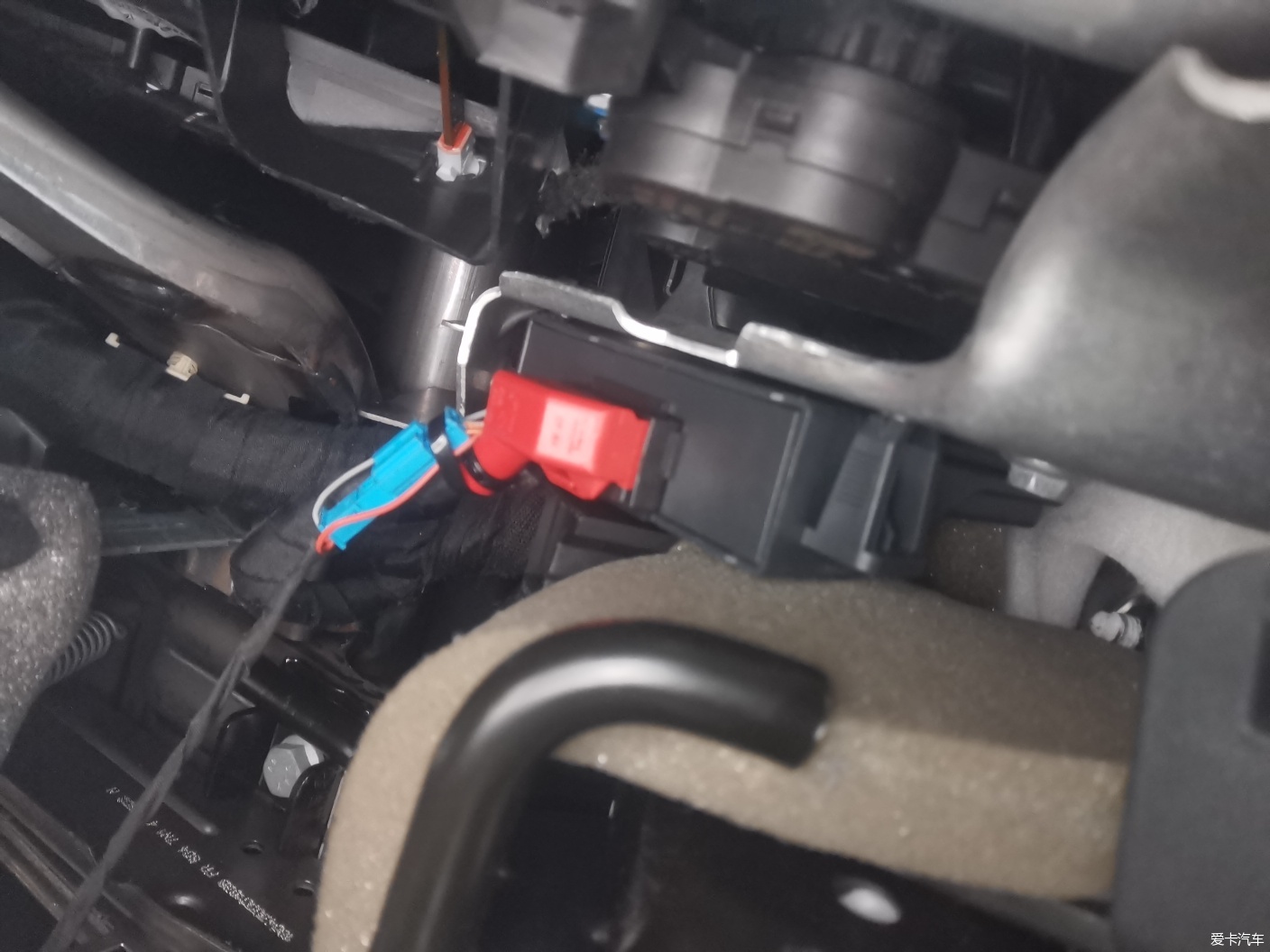

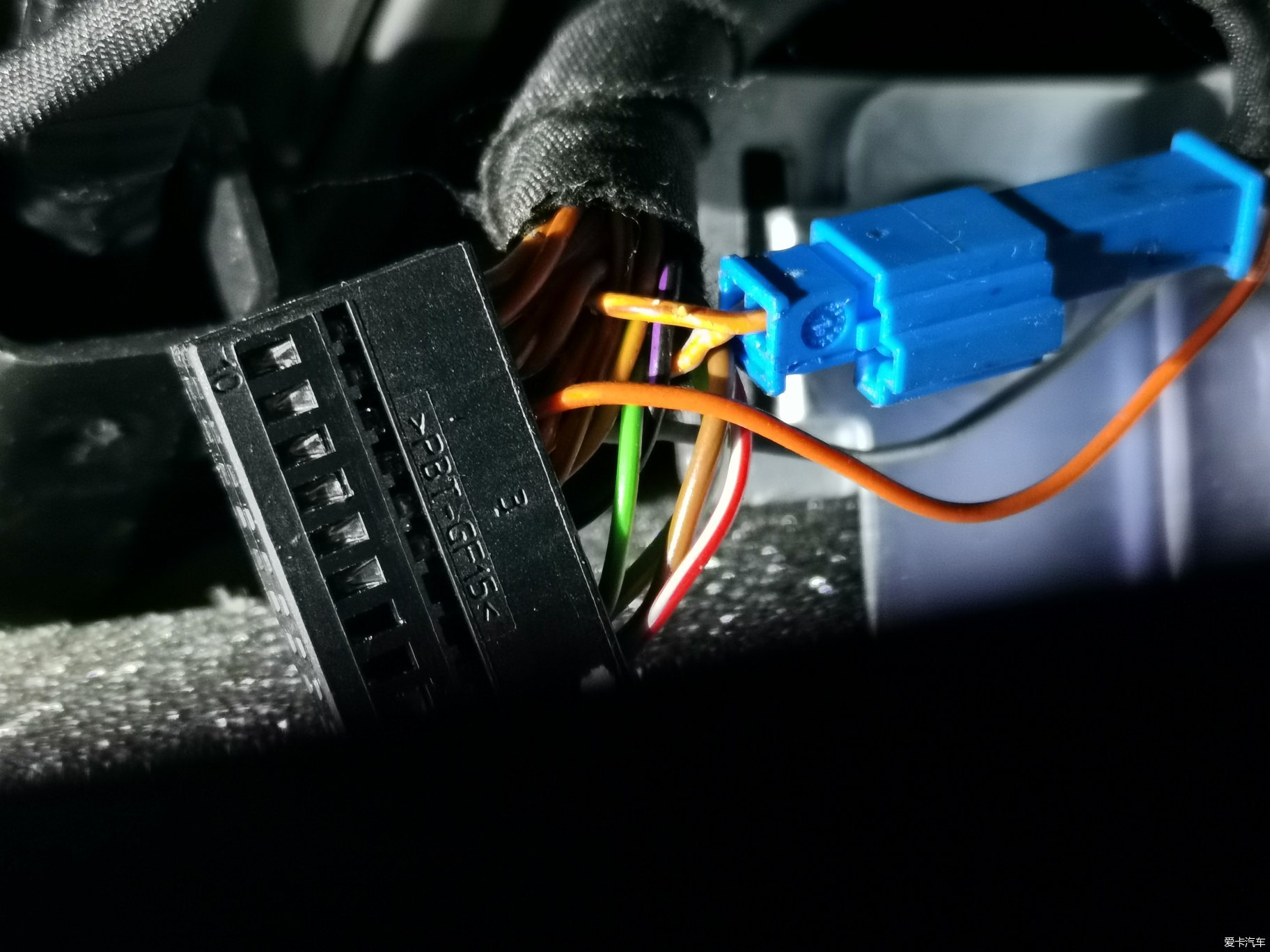

没想到最大的难点竟然是往网关上接线!
与多数大众车不同的是,夏朗安装网关的位置真的是太蹩脚了
我找了半天才找到网关!位置在刹车踏板上边,而且想拆下网关几乎不可能,我是只拆下来网关插头
但是这个网关插头线非常短,根本无法拉出来分解……
可想而知我有多难……
好在一个多小时之后,我终于在方向盘下边那个很小的缝隙中分解了网关插头,把两根胎压线插针接人了网关插头里。
不过实在是没办法给线束包上胶布了,伸不进去手啊!好在这里也不会对网关线有什么干扰

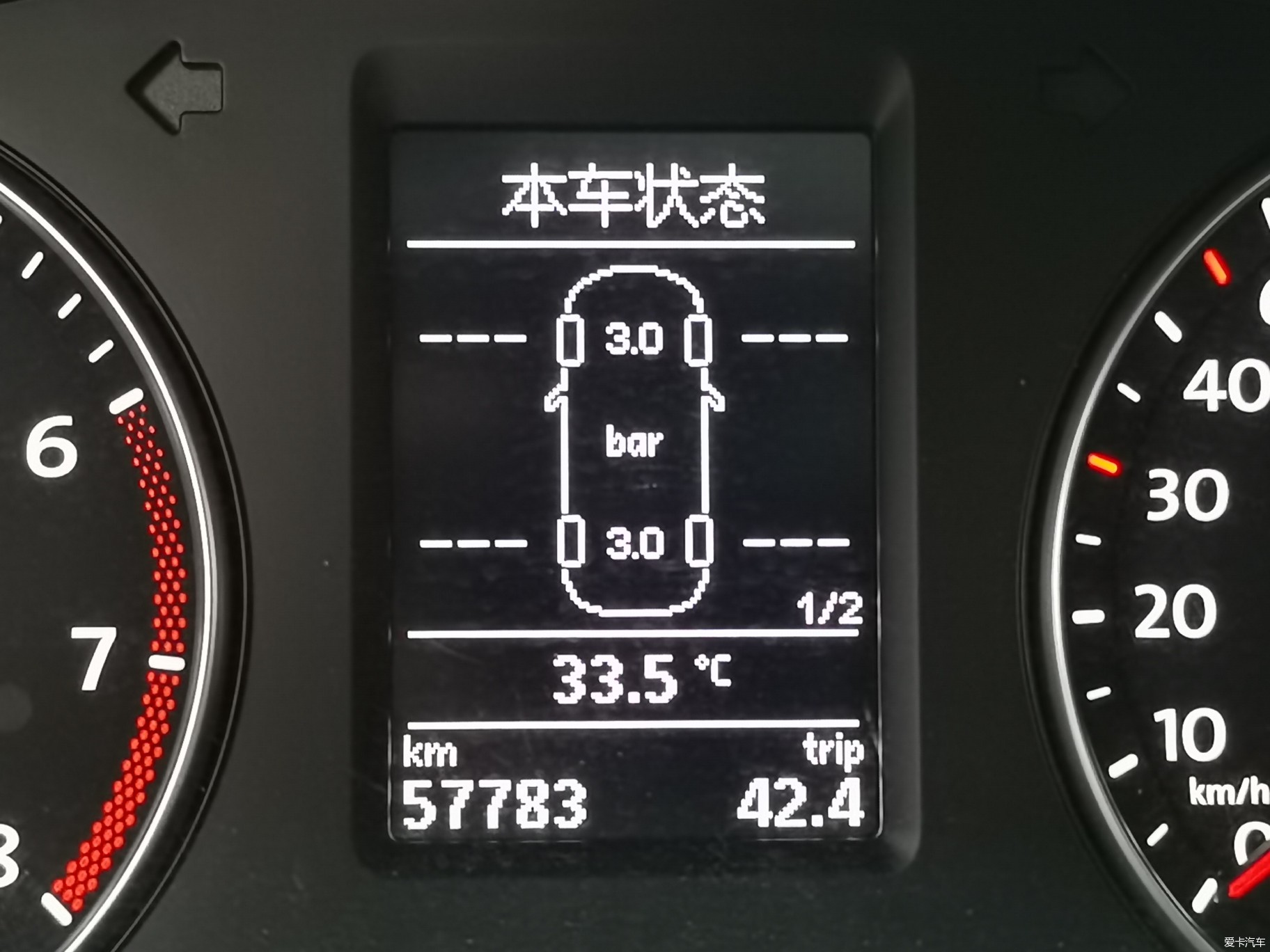

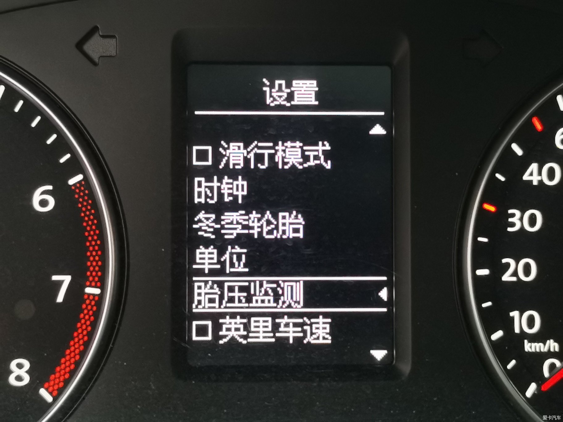

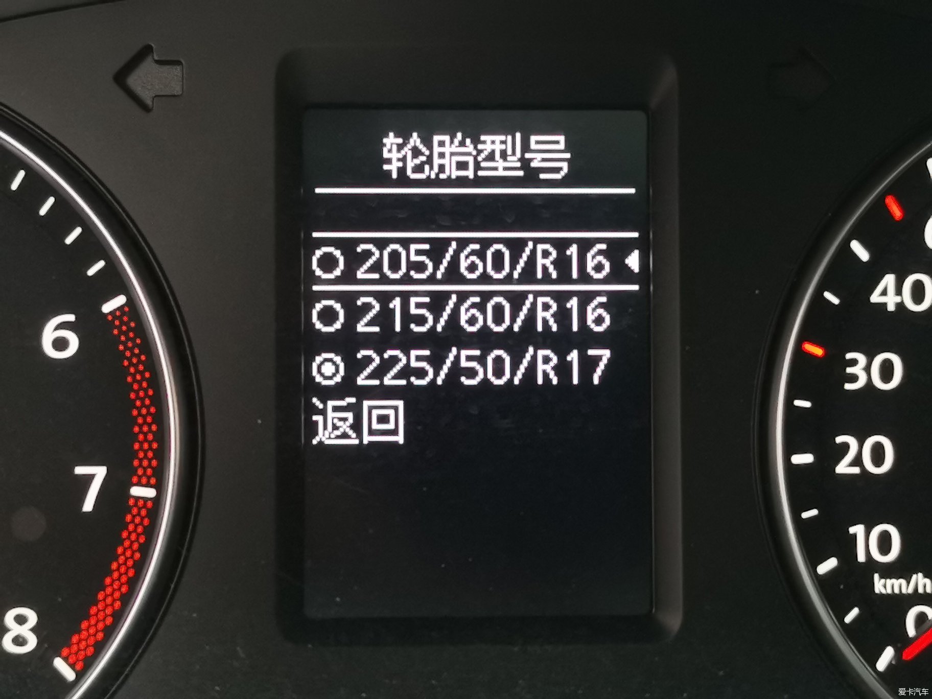

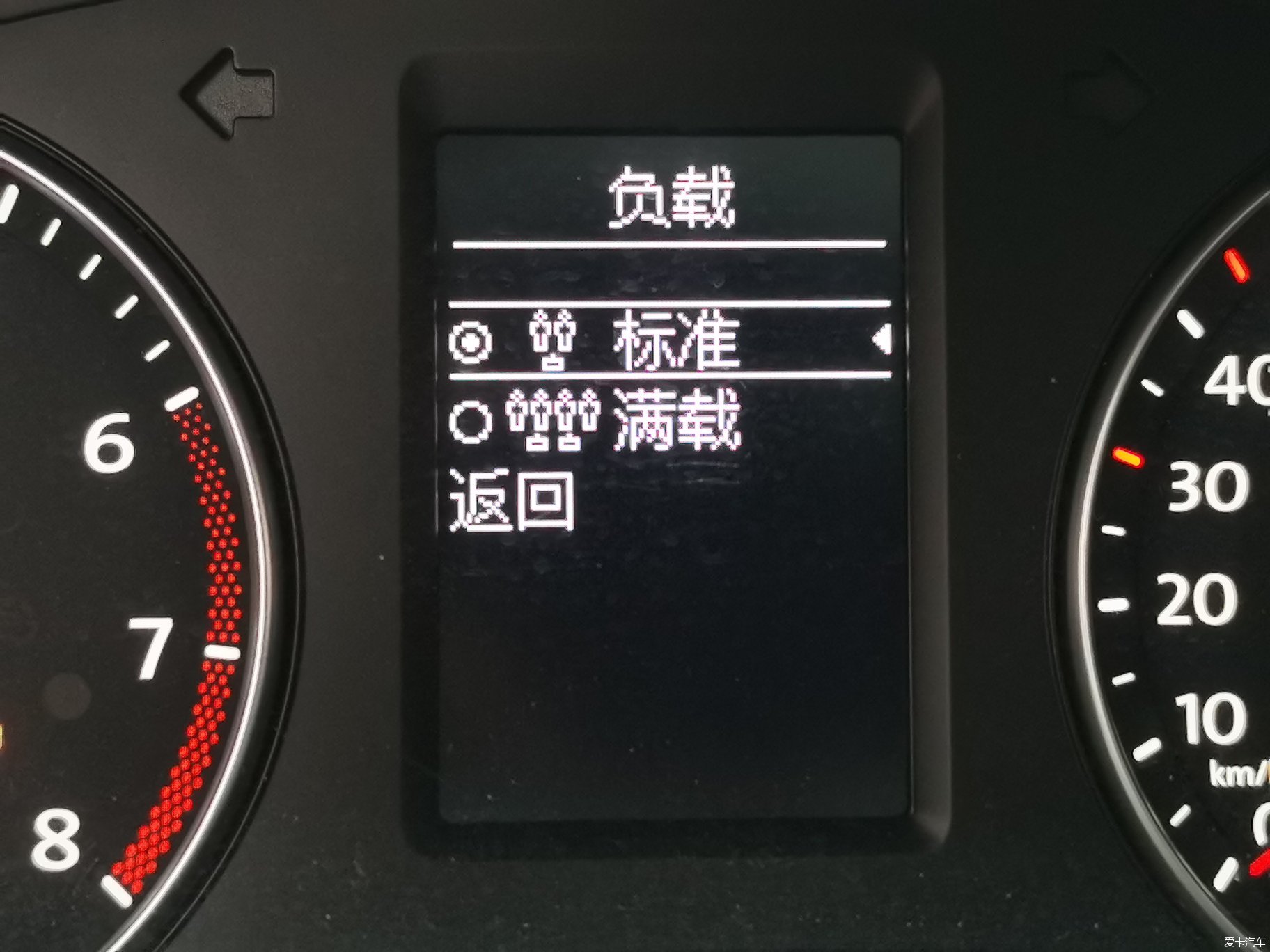

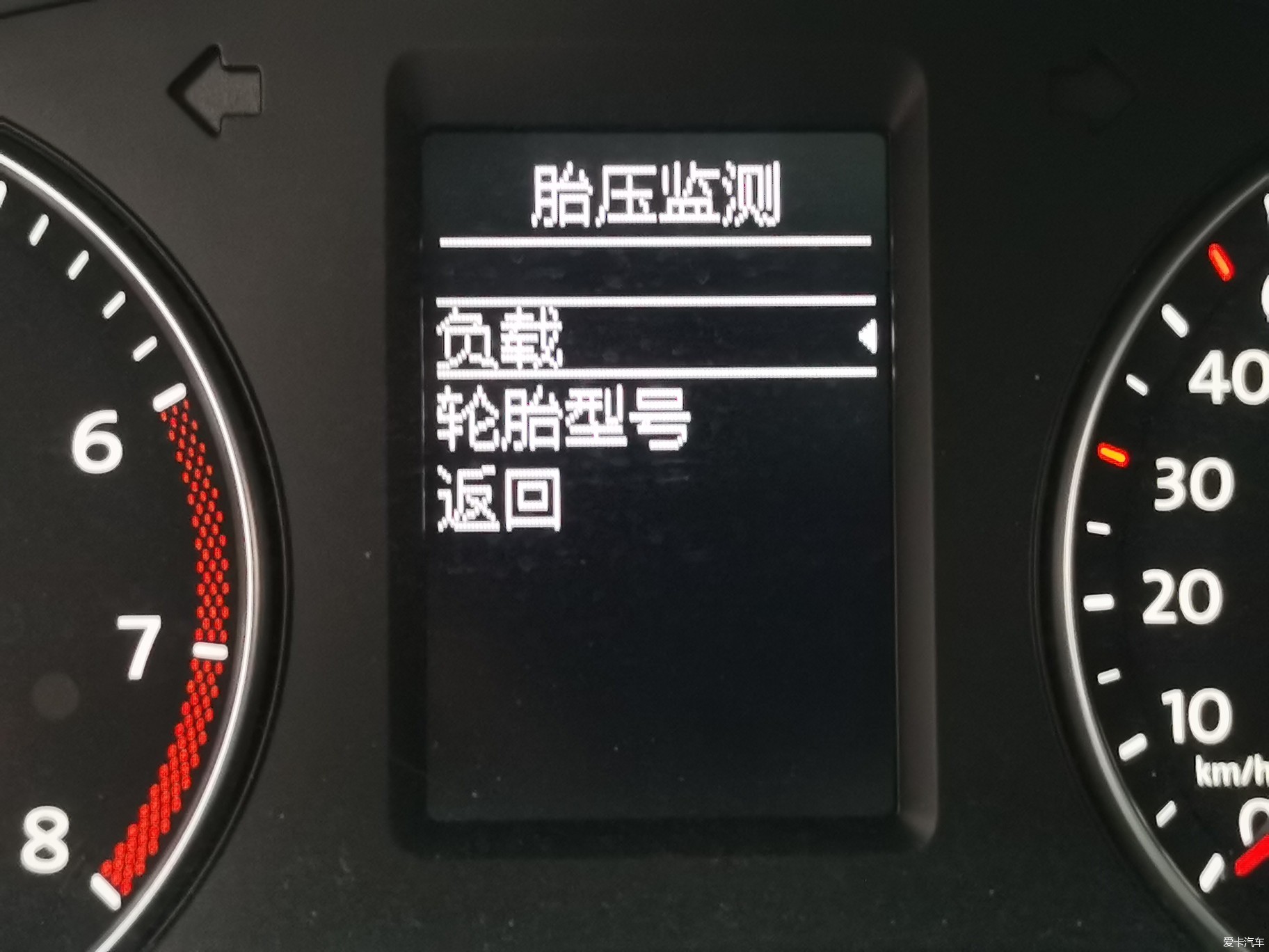

二胎出现在大屏菜单里了
因为车子没动,所以没有胎压数据,只要开车跑一圈胎压数据就会显示。
我整整干了一下午,实在是没劲开车了,明天再跑吧

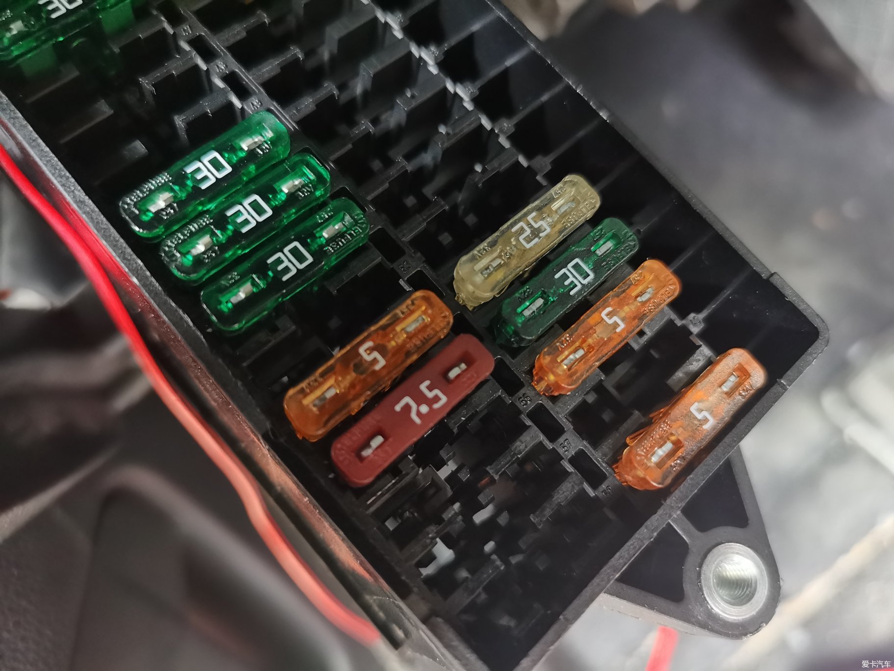

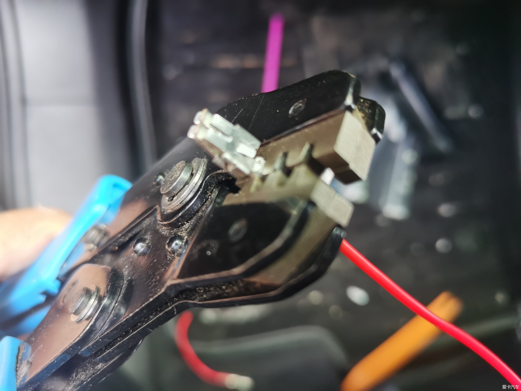

今天又把电源线整理了一下,在保险丝盒里找了个空余的常电位置,压了个端子装了进去
分解保险丝盒
压电源正极端子
装上7.5A保险丝

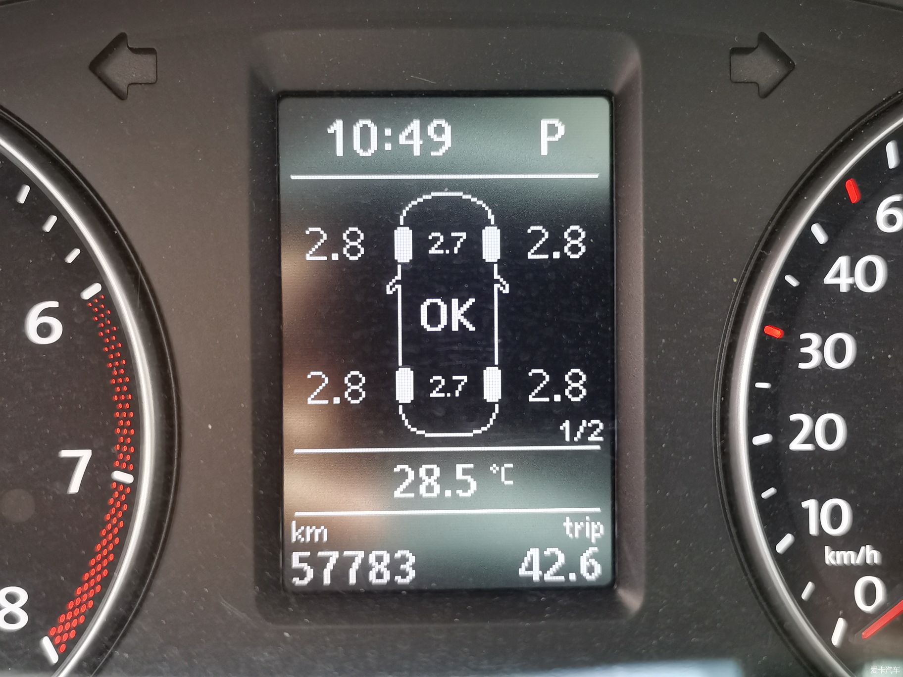

开车跑了几百米,胎压数据就出来了
