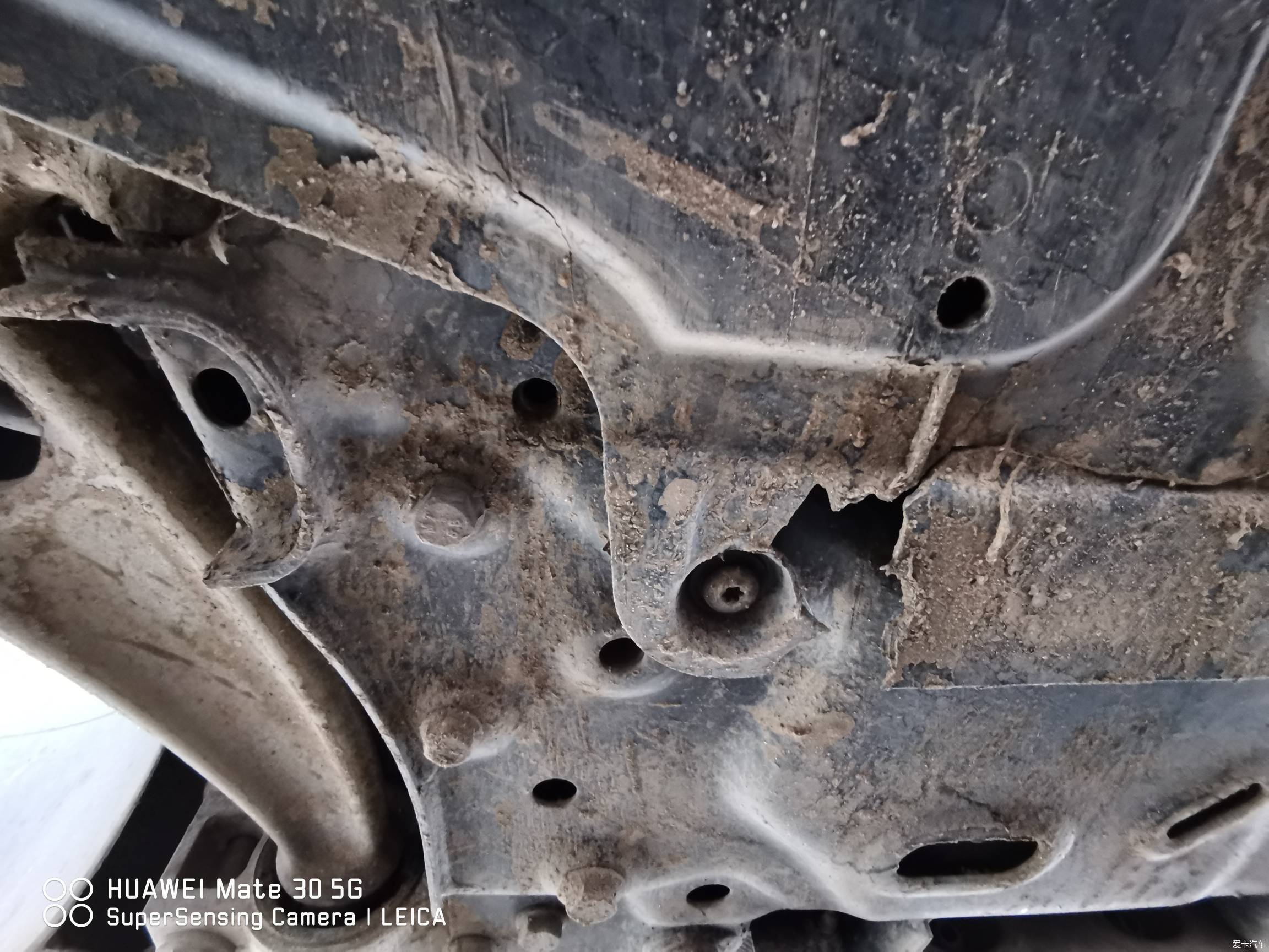

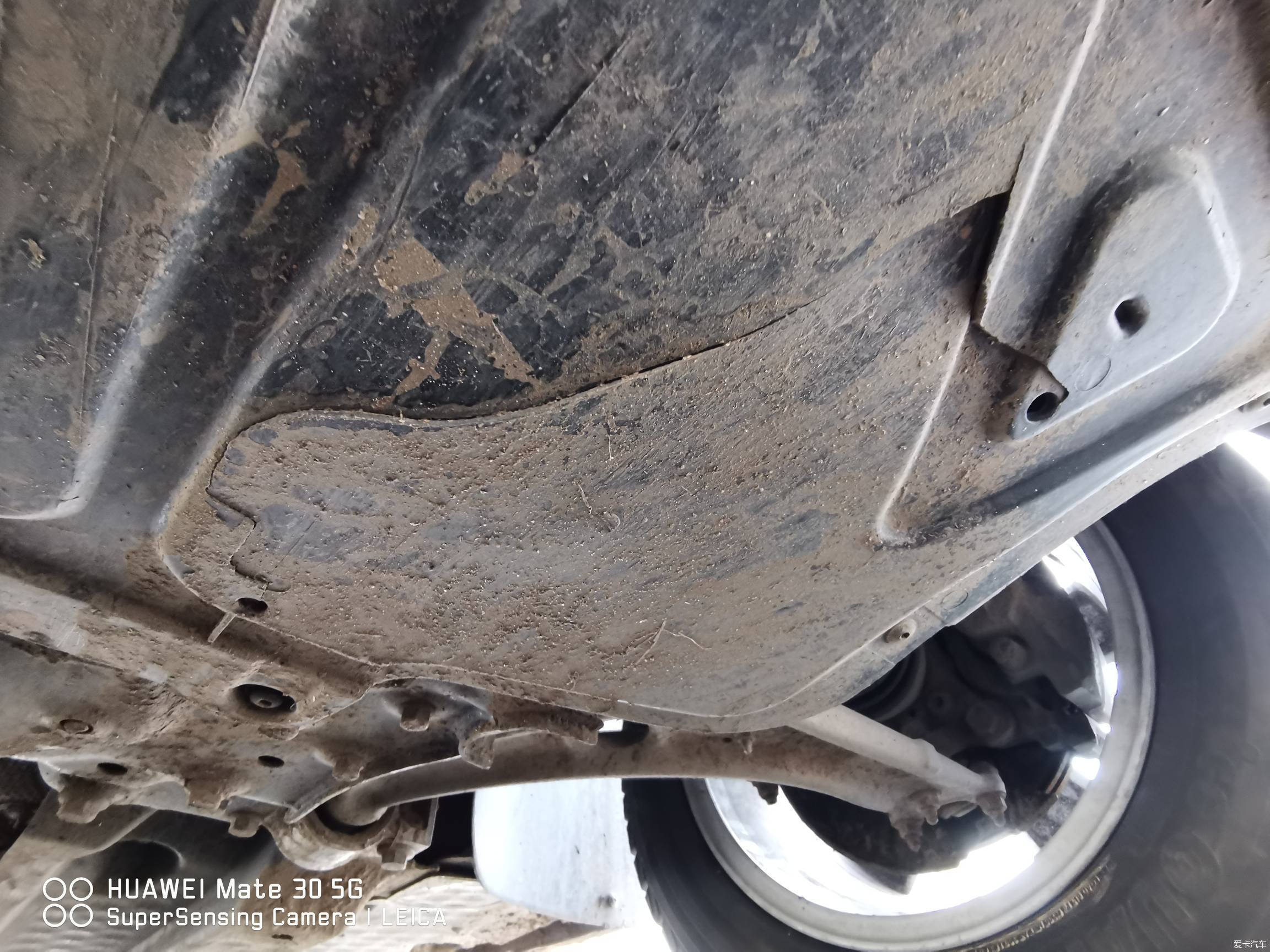

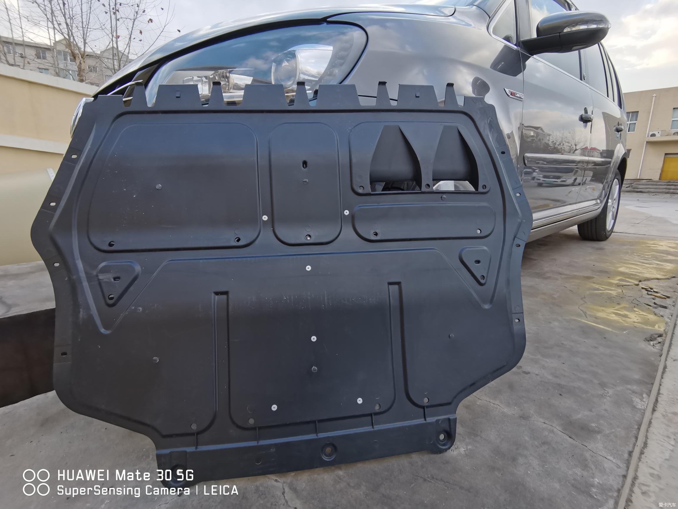

早就发现车上的护板磕碰的遍体鳞伤
新护板也买了
一直没换
今天动手换

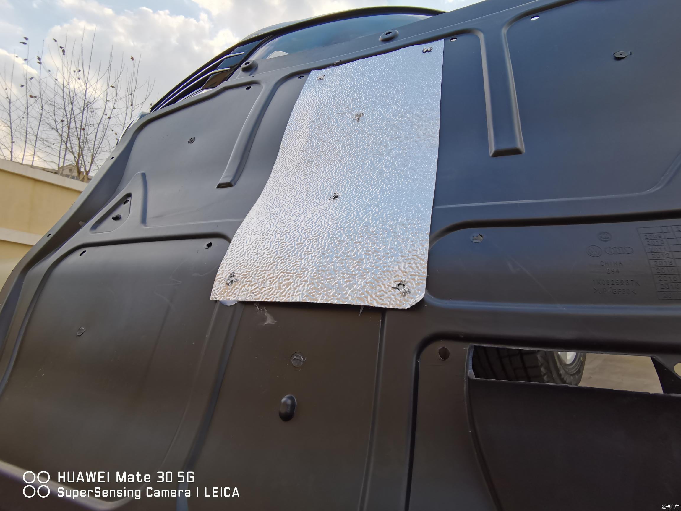

淘了个新护板
明显不是原厂的
现在老途用的东西越来越少了
反正护板这东西也无所谓原厂不原厂
有就比没有强

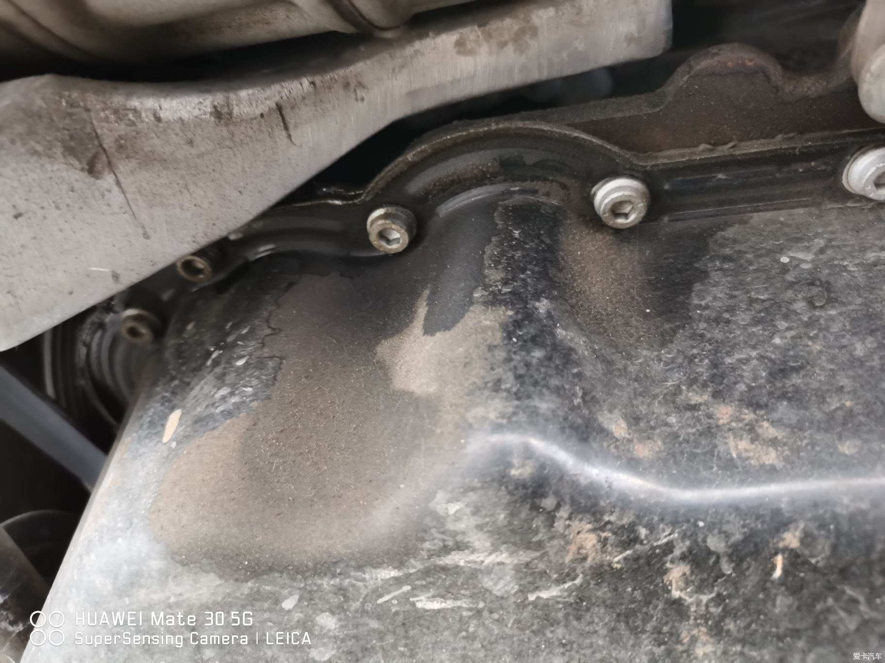

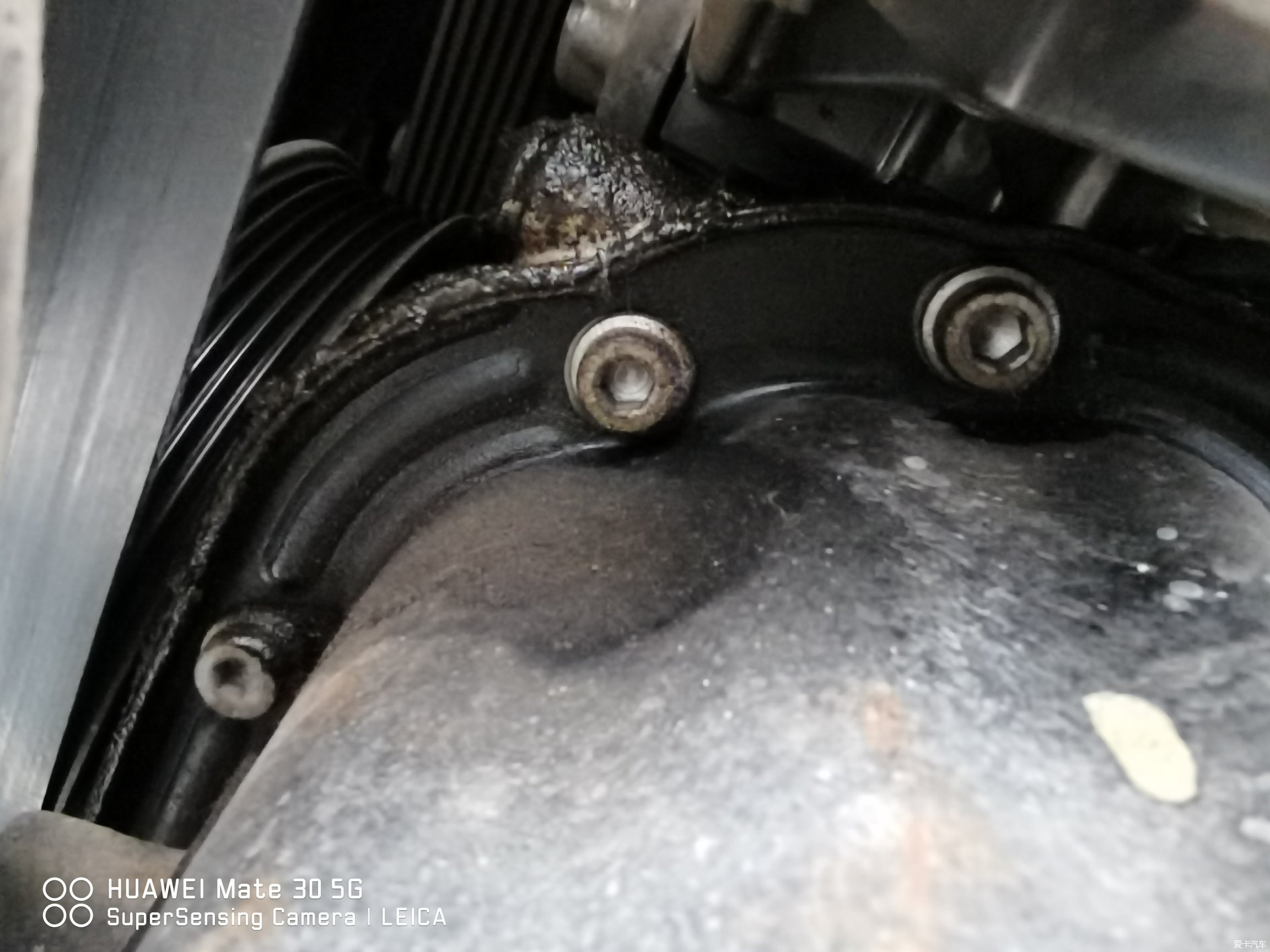

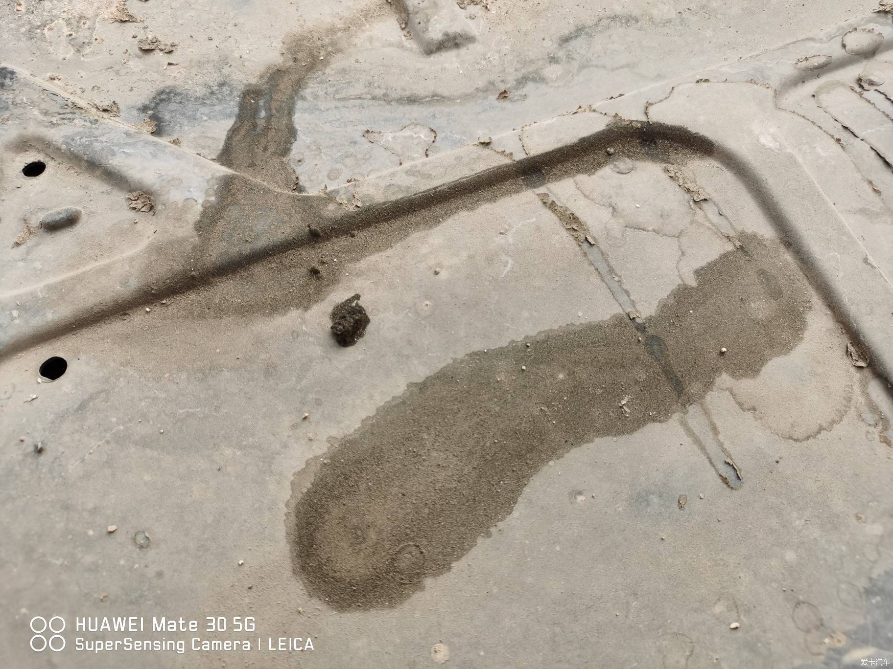

拆下护板才发现油底壳那里漏油!
有两年没拆护板了
换机油都是抽油……
看这块油渍像是油底壳的问题
也不知大众的油底壳也没有垫
修这个是换垫还是要换油底壳
怪不得这两年有“烧机油”的现象
还以为是机油的问题呢
原来是机油从这里漏了……

来自 爱卡Android版 发表于 2020-12-05 16:46    IP属地:未知
先装好护板吧
再有一千多公里就该换机油了
到那时再到4S修理漏油的问题吧

来自 爱卡Android版 发表于 2020-12-06 20:17    IP属地:未知
引用 xintian 于 2020-12-06 14:09:56 发表的回复
也可能是曲轴油封渗油
是吗?那太好了,不用我花钱修了

发表于 2020-12-10 12:16    IP属地:未知
引用 俄克拉荷马的猫 于 2020-12-10 09:05 发表的回复
途安油底壳漏机油是普遍问题,千万别去拆修,我当时就是头脑发热啥也不懂再加上强迫症,就给拆了修,结果没完没了了。你这个应该是接缝处渗漏出来的机油蒸汽凝聚以后造成的,所以,还是忍着吧,只要机油位没有明显降低。
涂点耐热的什么胶行不行?

来自 爱卡Android版 发表于 2020-12-13 15:19    IP属地:未知
引用 MD82 于 2020-12-05 16:44:51 发表的回复
拆下护板才发现油底壳那里漏油!
有两年没拆护板了
换机油都是抽油……
看这块油渍像是油底壳的问题
也不知大众的油底壳也没有垫
修这个是换垫还是要换油底壳
怪不得这两年有“烧机油”的现象
还以为是机油的问题呢
原来是机油从这里漏了……...
今天去了SSSS,他们检查之后说是油底壳有点轻微渗油,不严重不必处理

来自 爱卡Android版 发表于 2020-12-13 21:52    IP属地:未知
引用 我与汽车四十年 于 2020-12-13 17:52:23 发表的回复
这活儿要是让我干,100%不会再次漏油
去4S了,他们说不严重,是通病不建议修,我就没修,打算有空自己找点耐热密封胶涂上
