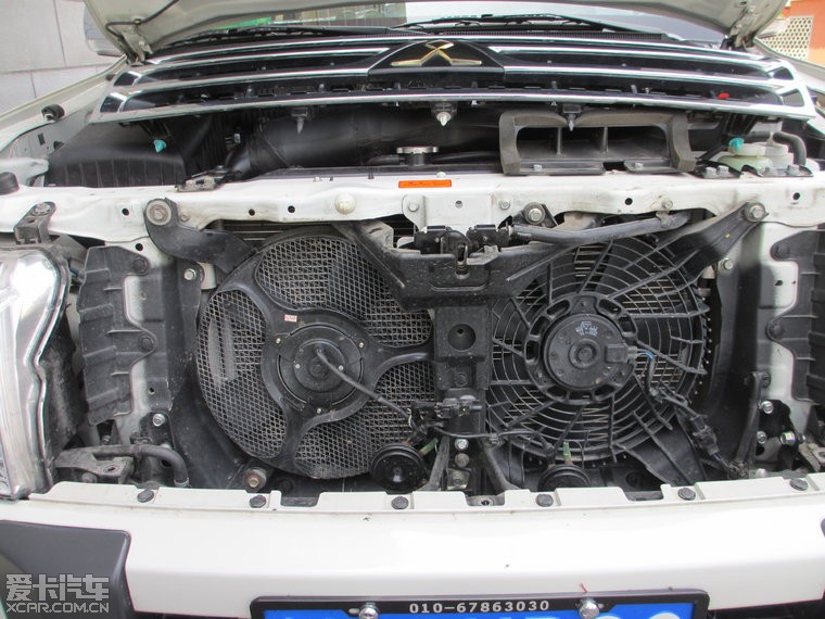

未加装时的图片;

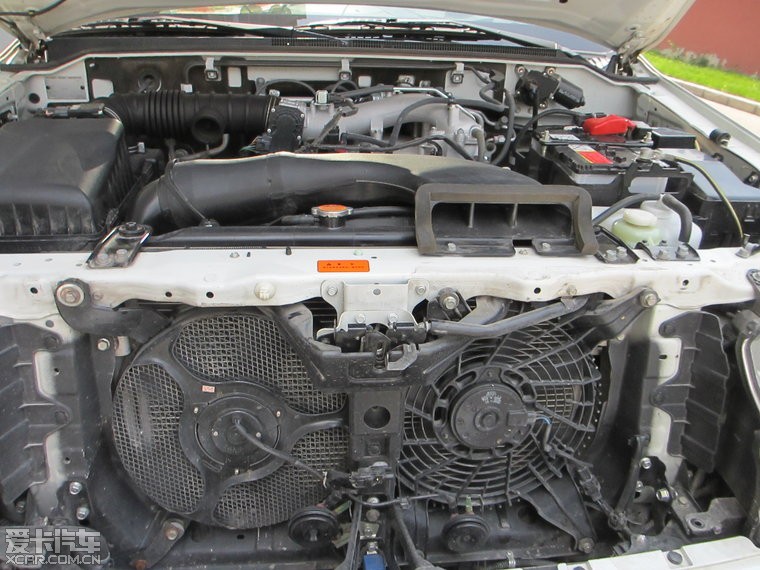

左边有许多安装螺丝孔,原装电子扇同角度反过来正合适,可惜!没有卖的!
选电子扇着实费了不少劲,德系的电机太长!法系的确实不可恭维,日系多以塑料为主,不易改装,还是国产的吧!最后锁定猎豹的电子扇!
加装的朋友一定要加装橡胶垫!

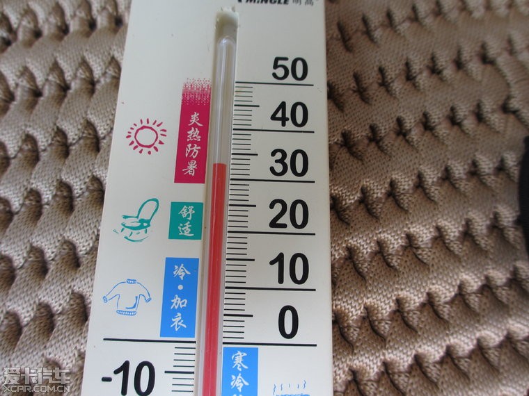

车内温度。

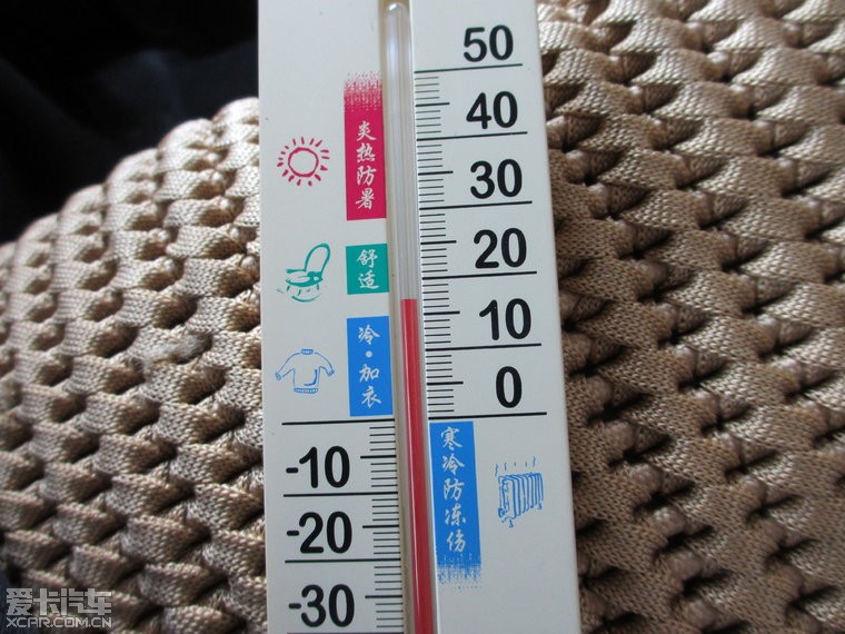

后风口温度、

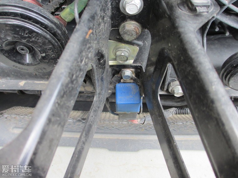

说的一点没错、、采用的供电方式就是你所说的《也许》!原电子扇提供信号触发、电瓶经保险直接供电。

电路已在帖子上了,剩下就是钳工的活了,备一把电钻、和一把虎钳,还需要砂轮!
