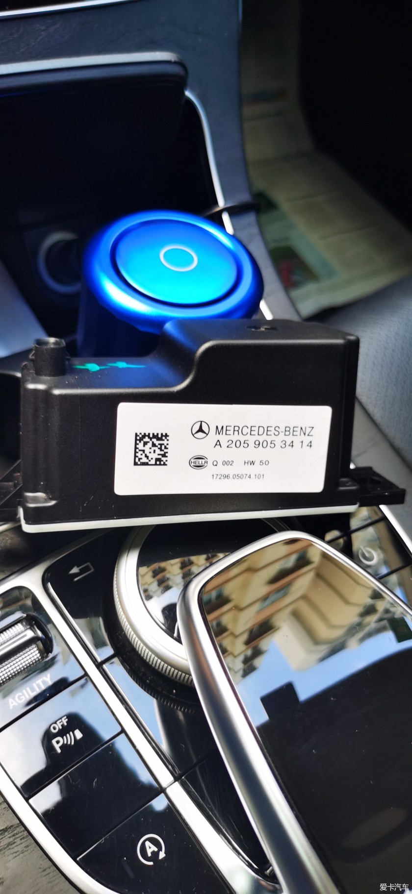

辅助电池故障
这行字一直在屏幕上,之前更换了3个辅助电池,都不行,还是出现误码,又不影响行车,所以就一直没搞了,刚好前天换发电机,这次就一起更换了。

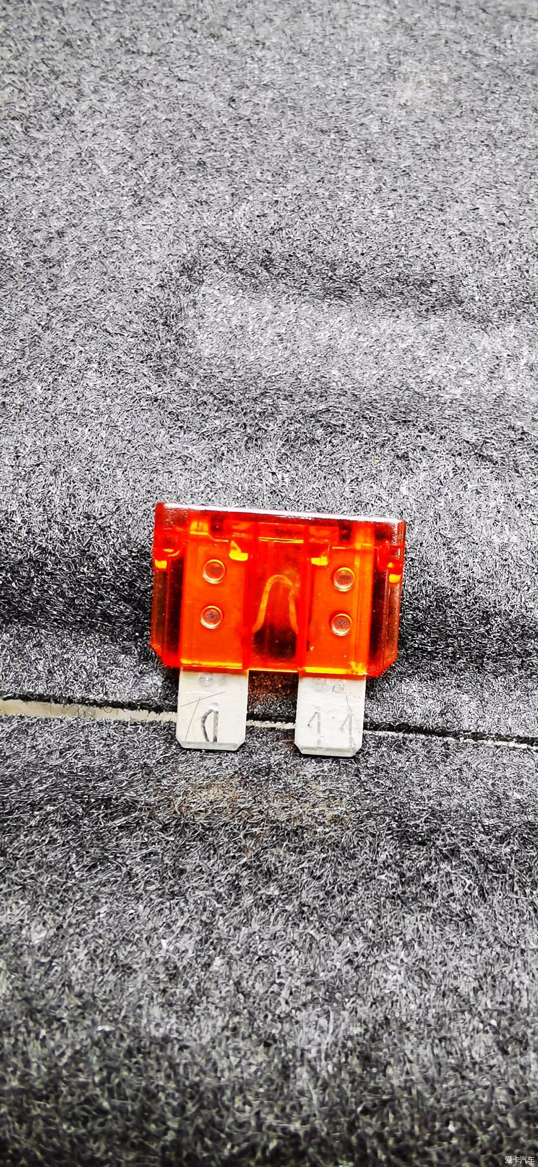

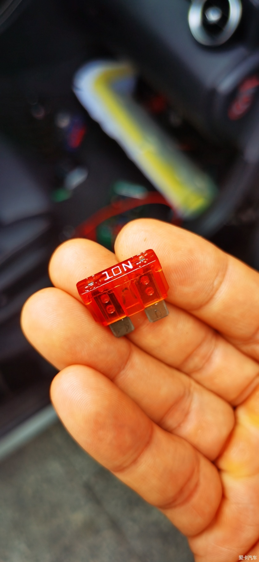

半个手掌这么大的小电池,更换后还是误码,百车安的电路工程师小谢拿着两台电脑来检测,化了两个多小时,终于把原因找出来了,原来是第一次更换的时候,其中一个小电池是有问题的,短路把保险丝闪断了,所以后面再怎么换,都是无效的,这次彻底解决了。
