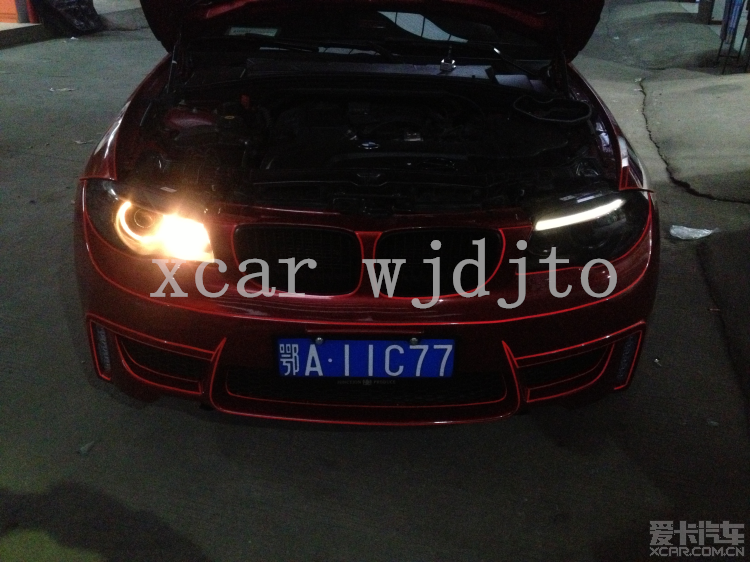

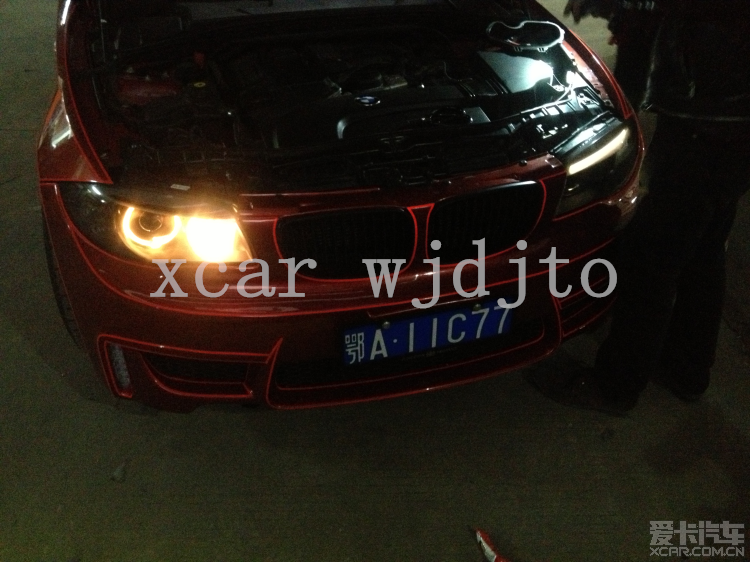

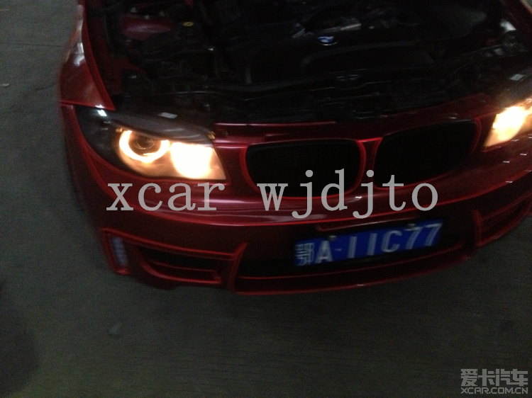

灯眉没亮时
有问题的车友请站内PM,留言前先关注,否则会有陌生人每日短消息限制
//www.fn-modi.com

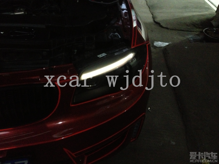

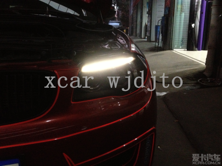

不拆灯的前提下  接正确的线,   亮这个灯眉show一下,  之前有专门发些阐述过这个问题,
[ 本帖最后由 wjdjto 于 2014-1-6 01:01 编辑 ]

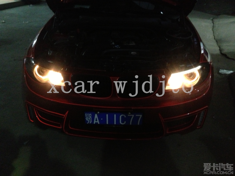

发表于 2014-01-06 01:08    IP属地:未知
爱卡币+5
共获得爱卡币

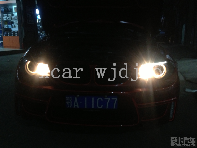

另一边也折腾好之后就ok了   小宝终于重见光明,有眉毛啦!
再次恭喜!   1系灯眉大灯 确实是1系灯艺术上的一个里程碑, 加上前后对比图  气场是不是很不一样呢?
