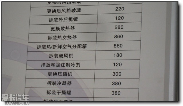

工时860,然后打折。
耗时9:00-16:00,当中不紧不慢的,一天足够。

总体感觉:花钱还是值得的,师傅经验老到,手艺不错,毫无异响,再加上从没喝咖啡的爱好,两眼一直盯着做活,保证了不少一颗螺丝,不多一颗螺丝(这很要紧,特别隐蔽工程,当中漏了上个卡扣我马上纠正了),总体满意!

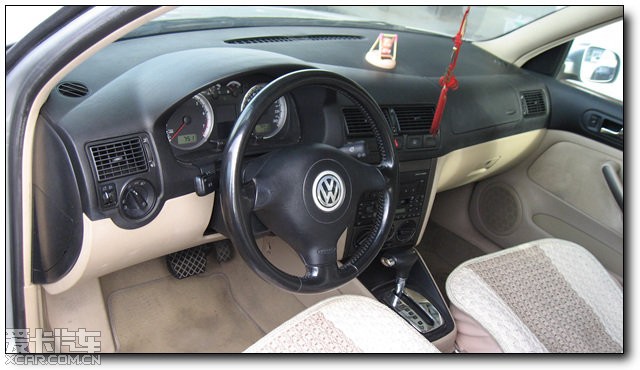

原来的样貌

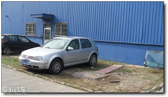

连放地上的纸板也带了。都得靠自己,4s也就干干活而已。一直找不到合适的店家,要不老早外面做了
预约过的,一开始居然让我外面空地做。说不用举升的,没关系。幸亏我后来变主意了。4s的人不讲面子,你也不要心软,这是教训。

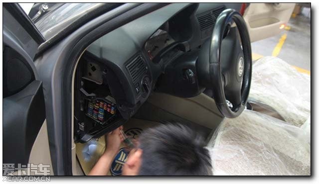

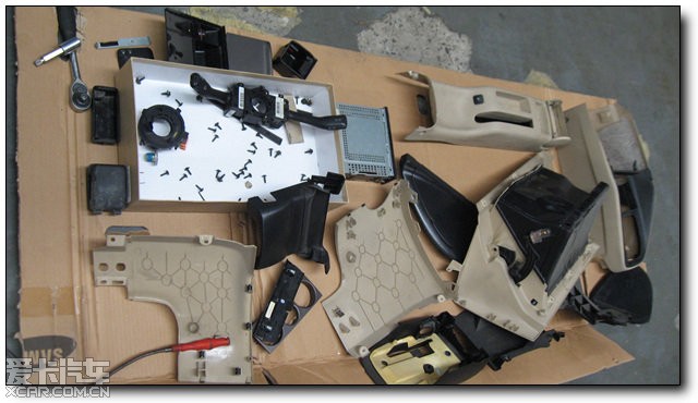

开始拆了

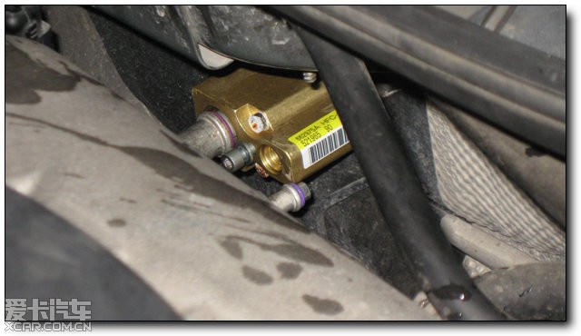

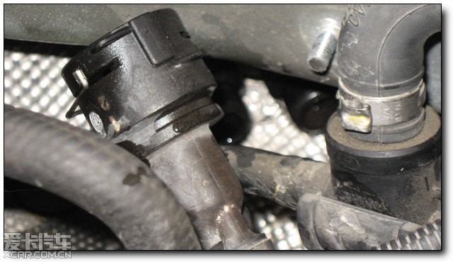

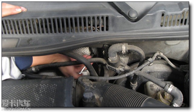

这是暖风水箱连接水路的接头,在发动机舱里,整个里面的系统大概有5个螺丝分布固定在防火墙上,需要拆掉

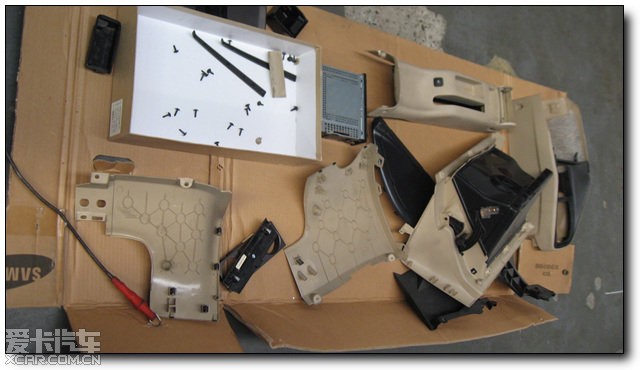

带了纸盒,螺丝少一颗,多一颗,会睡不着的,呵呵
特意带了纸盒,螺丝少一颗,

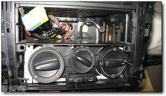

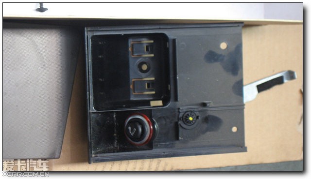

点烟器

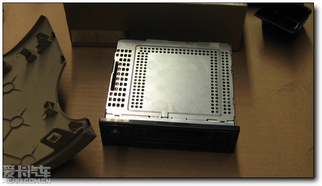

cd

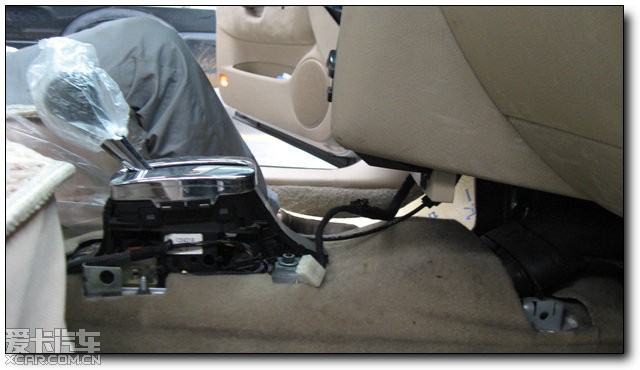

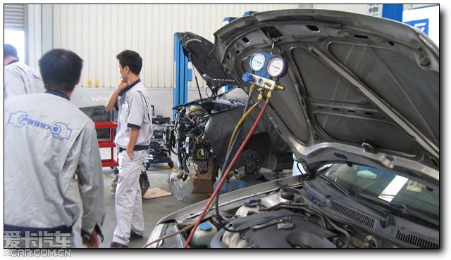

放掉冷媒

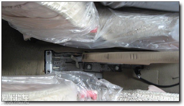

看见了吗?手刹的钢丝长短不一,不平衡的,不碍事也算了

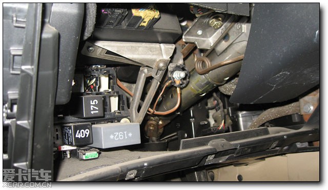

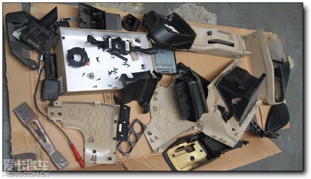

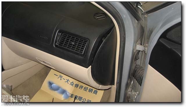

螺丝多了,零配件也多了起来。或许多年用车,修车,看着也麻木了,刚买车的宝贝年头正渐渐淡去。心老了。

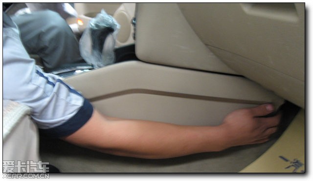

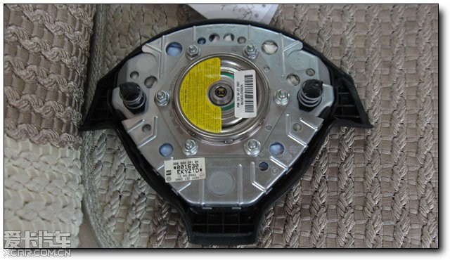

手套箱背后

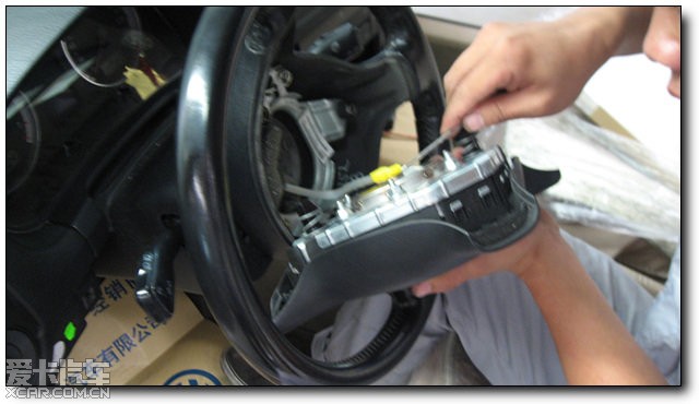

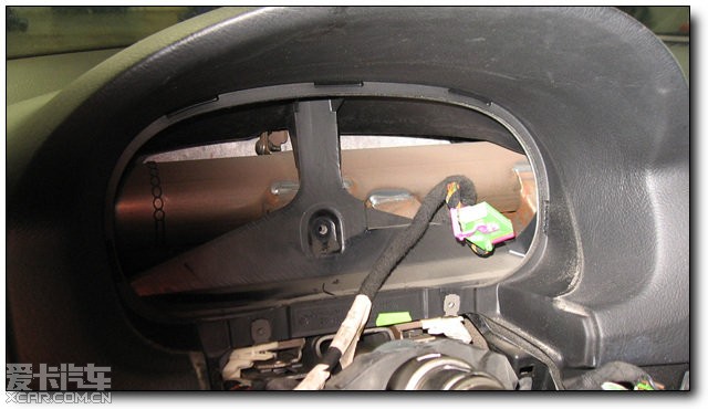

主安全气囊
cd部分

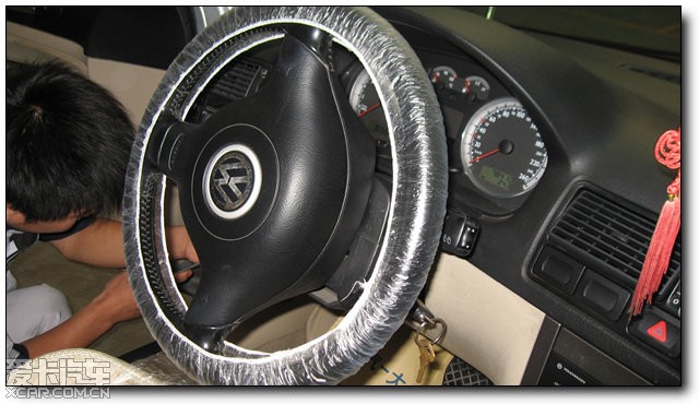

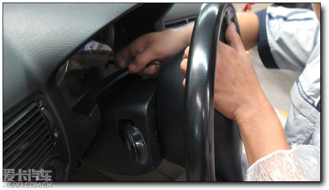

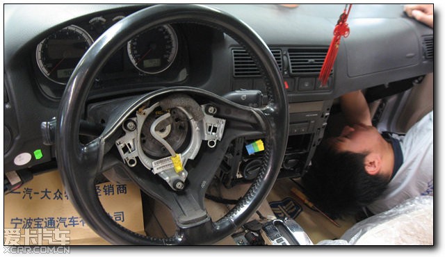

要下方向盘,就一颗大罗斯

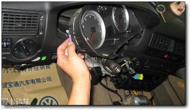

仪表盘要下了

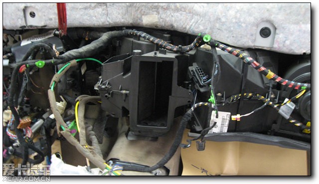

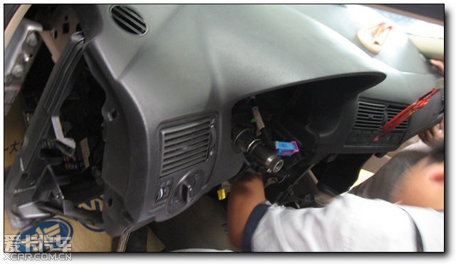

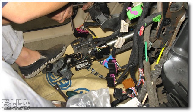

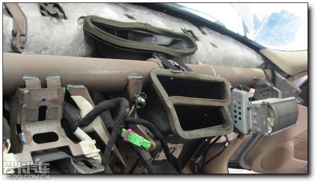

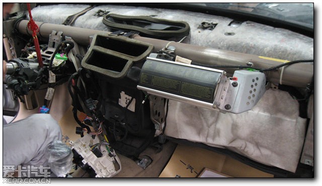

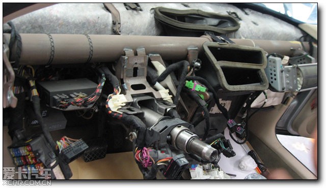

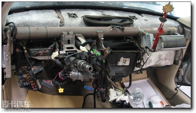

仪表台下来了,背后,崭新的

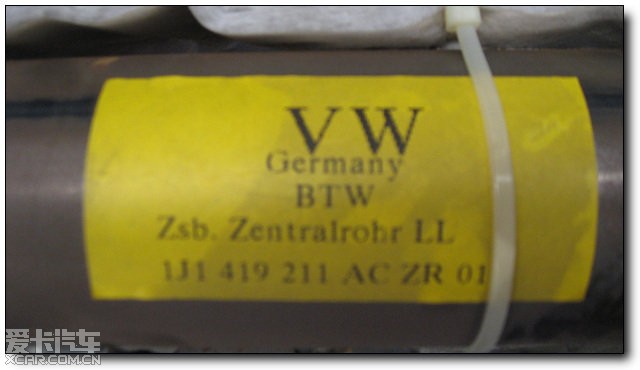

看见大粗钢管了吧?防撞,固定全靠他
右侧那个是副气囊,2个气囊就靠一个小接头连着信号与电源,打比方就像个灯泡
高高的血管,拆开才知道做工,质量好不好
与水路的接头,在发动机舱里

冷媒的外接口
漏气就没得冷了。这要上泡沫看是否漏气,看表高低压

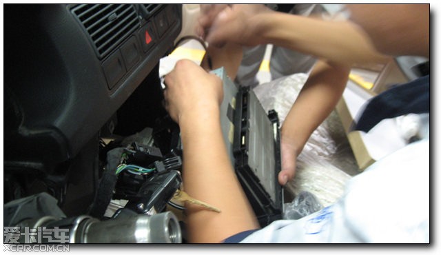

雨刮电机也要下
雨刮电机
又多了许多

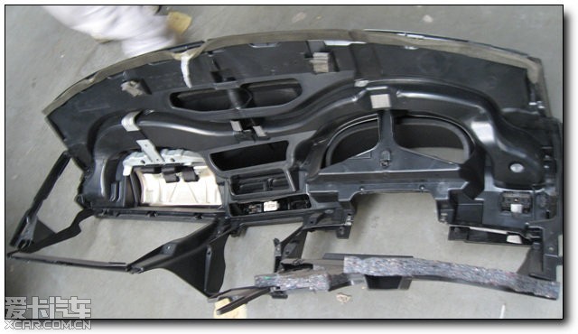

这就是害的这次仪表台要大卸八块的主角
风口,当中出风的那块
发表于 2011-09-23 16:40    IP属地:未知
一大堆了,有点心痛了
下来了,主角
各位看官,就是这狗娘养的。golf伴我9年了,坏了2个不该坏的东西,这是之一,还有一件是空调的电机,虽然都换了原厂件,但这2件坏的人不多啊。晦气的。

加冷媒了,这是今天的功臣,水平可以,就是今天有点心事的样子
