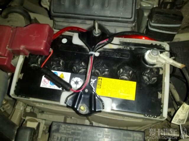

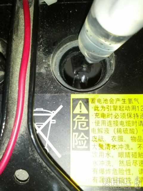

轩逸车的电瓶不是免维护蓄电池,需要定期加水保养的。
看过老邓的帖子  自己也想动手操作下  毕竟电瓶2年没有加过水  想证实下

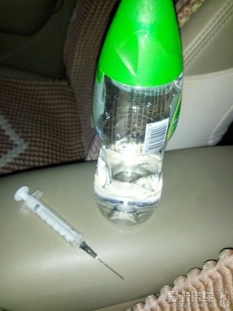

准备工具 屈臣氏蒸馏水 注射器 毛巾 LED手电

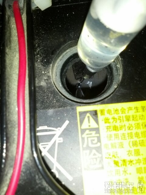

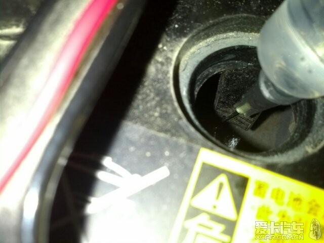

细看电瓶里面的结构。大家注意看,里面有一片向下的黑色塑料片,用小手电筒照更能看的清楚,如果电瓶液的液面低于这片塑料片的底部,你就加水吧,保证没错的---当然不能加的过多,只在液面接触到该片片底部即可。
发表于 2012-10-29 20:30    IP属地:未知
液面与黑色塑料刚刚接触到

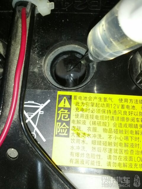

清理下污垢

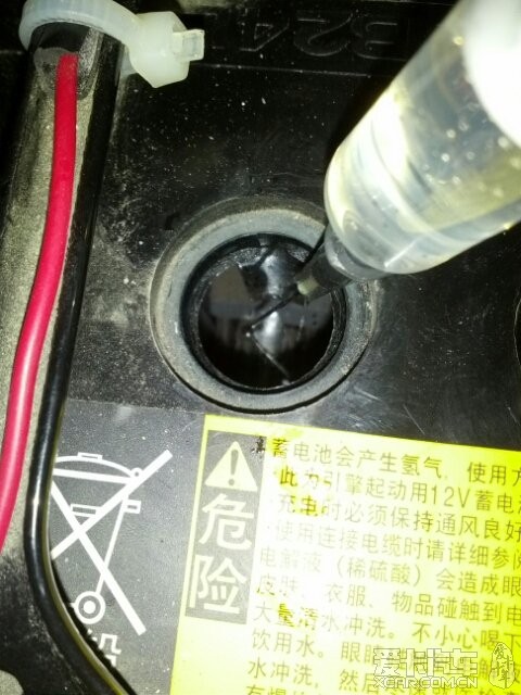

看看我加进去了多少蒸馏水。。。看来对电瓶的保养真的很有必要!

原帖由 lu33999 于 12-10-29 20:45 发表
对电瓶的保养真的很有必要!
对啊 一瓶蒸馏水都好干进去了

原帖由 zhangjfalex 于 12-10-30 09:50 发表
注射器买不到啊,现在我每次都是用一把很小的壶倒,哎
药房 应该有卖的

原帖由 sunshine1167 于 12-10-30 09:41 发表
楼主这个缺水严重了,估计1w公里没加水了吧,我的每次也就加200ml左右
2年没有维护

发表于 2013-05-14 21:43    IP属地:未知
原帖由 kuku30 于 13-02-27 18:49 发表
每个口都要拧开逐一加过吗?
6个口要足以加入
