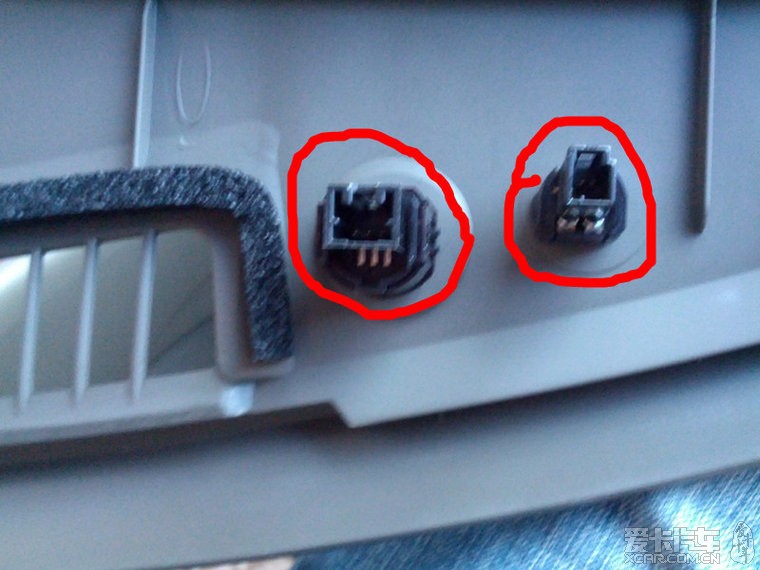

此处有2个插头需要拔下来 才能把中控取下

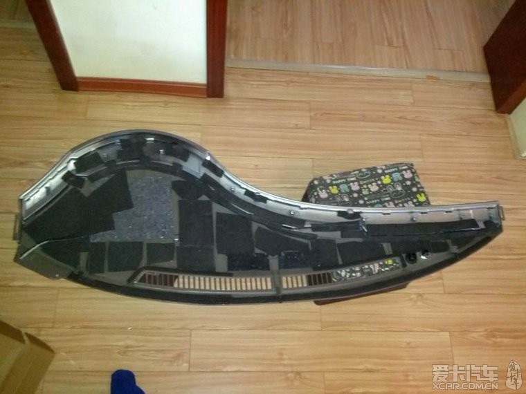

处理之前效果
处理后效果 我用的是6毫米隔音棉 千万别贴太厚  容易盖不上
异响位置 这个位置不是固定的 有空隙 需要用隔音棉封上
隔音棉固定住 防止异响

A柱拆完后怎么翘起中控面板啊?
往上抬 一点点撬开
