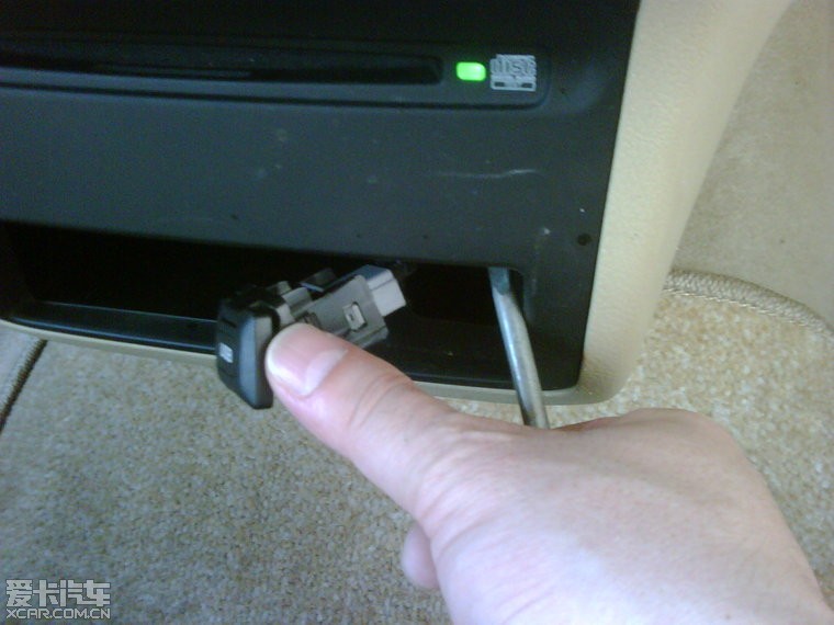

1、用一字螺丝刀撬出USB插座。

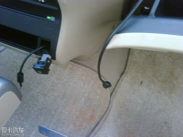

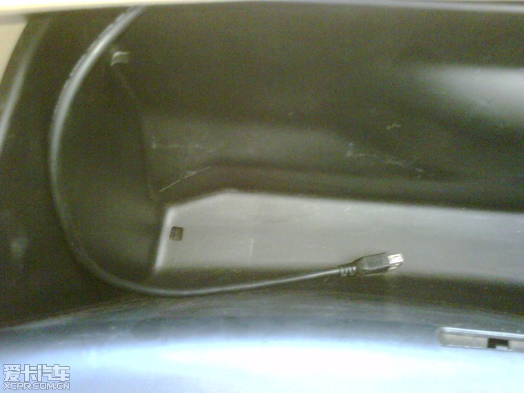

2、将USB延长线从插座安装孔内穿入,打开手套箱,从两侧用手往中间压,使手套箱落下,把延长线从手套箱底部拉出。
3、用刀片延USB插座底部的引线剥开,导线为屏蔽线,刀片要轻轻地割断周围的屏蔽铜丝,然后将线护套往底部拉,中间有4根导线,其中红黑为电源导线,另外两根为传输数据的信号线,用刀片小心翼翼地在每一条线上割开一个1MM左右的口子,一定要小心不然容易把铜丝弄断。

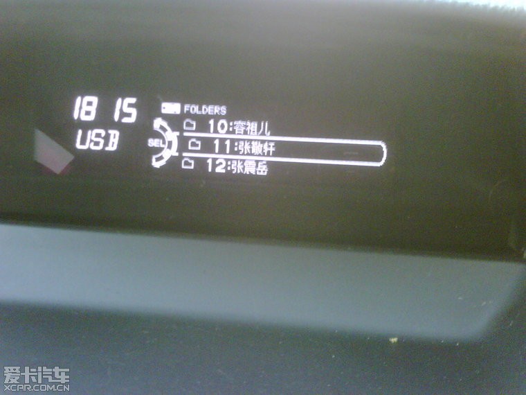

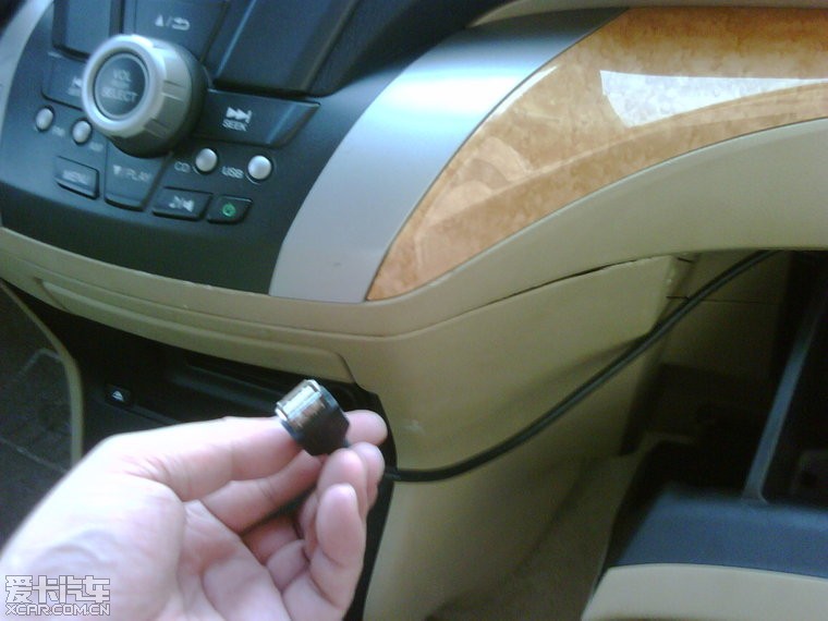

4、将USB延长线的线头剥开,和USB插座底部剥开的4根线对应连接,然后把他们简单地隔离开,可以先插入一个存有MP3歌曲的U盘开机测试,看能否正常工作,如果不能工作很可能是两根数据传输用的信号线接反了,只要调换一下就OK,电源线正极是红色的一根,负极是黑色的,不会错的。
5、确定接线没问题,用电烙铁在4个接头处点上焊锡,这样就不会有接触不良的问题出现了。
6、用胶布逐个包好,并且把屏蔽线的铜丝也全部缠在一起并用胶布包好,如果有尼龙扎带可以在胶带上扎一下,这样可以防止胶带脱开。

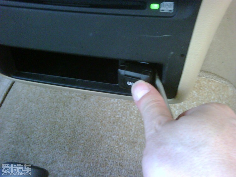

7、将USB插座重新压入固定孔内就完工了。
