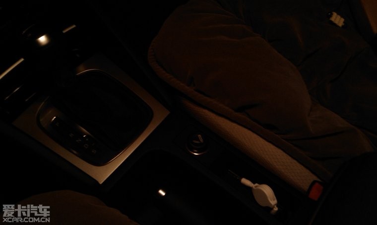

下面是LED的灯光与原装灯泡的对比,因为是晚上用手机拍的,感光度较差,实际的亮度比这大。不过可以对比出差别了。
LED
灯泡

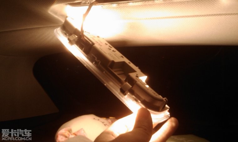

下面开始折腾后阅读灯,后阅读灯不太好拆,用手很费劲,需要用个钥匙之类的,从车头方向塞进去往下撬,和前阅读灯不太一样,后灯是灯罩和灯盒一体的,可以整个撬下来。
有一根电线连着,捏住夹子就可以把电源线拔下来
就是这样

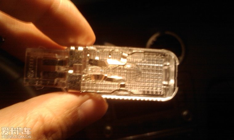

后灯也是双尖的
长度大概38mm。
我买的最短39,塞不进去,只好再买了,下次吧。

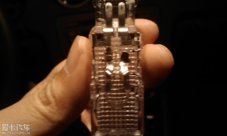

但是后备厢的灯比较奇怪,这里向高人请教了,这种灯口是什么规格,如何换LED?

下面是后备厢灯的照片,手机拍的不太好,请高手指点这是什么接口啊?

高手指点后备厢灯啊。
发表于 2011-11-21 23:54    IP属地:未知
查了一下淘宝,似乎这种接口叫T10,不知对否?
