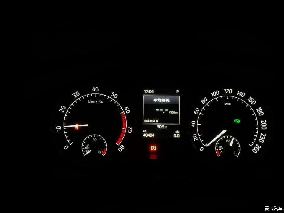

视频截图打火情况,仪表各种灯光交替闪烁,发动机无反应。

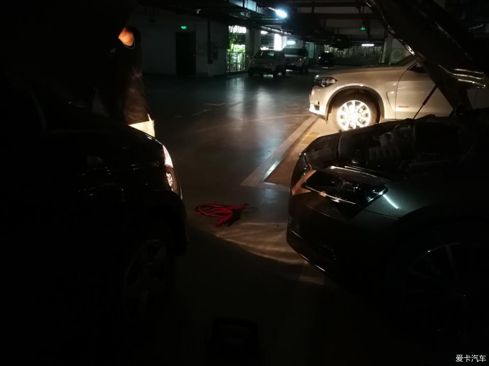

电瓶亏电了,打不着火,等同事下楼来搭火。

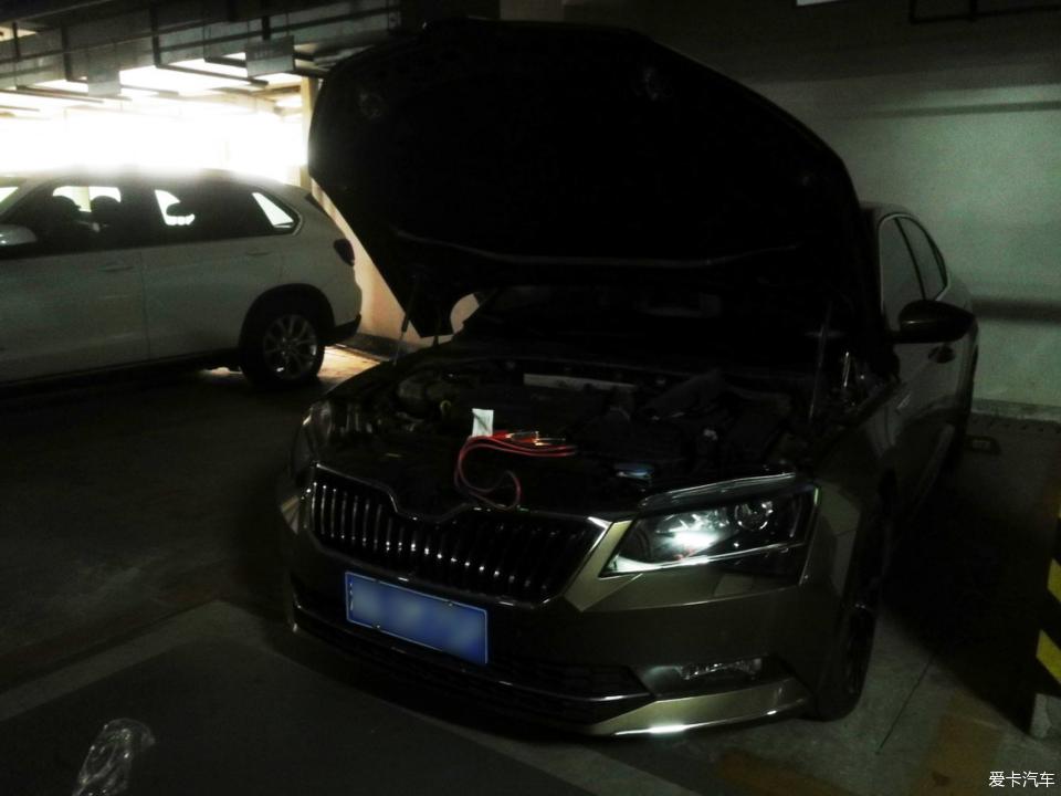

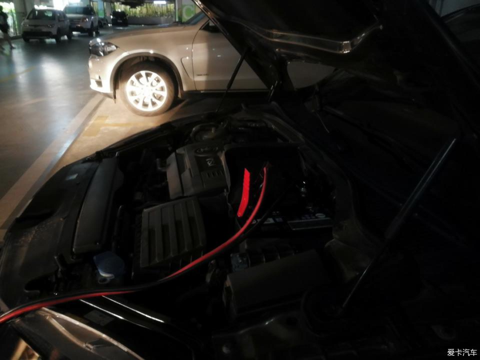

自己车上的搭火线准备好了,还没使用过头回的。

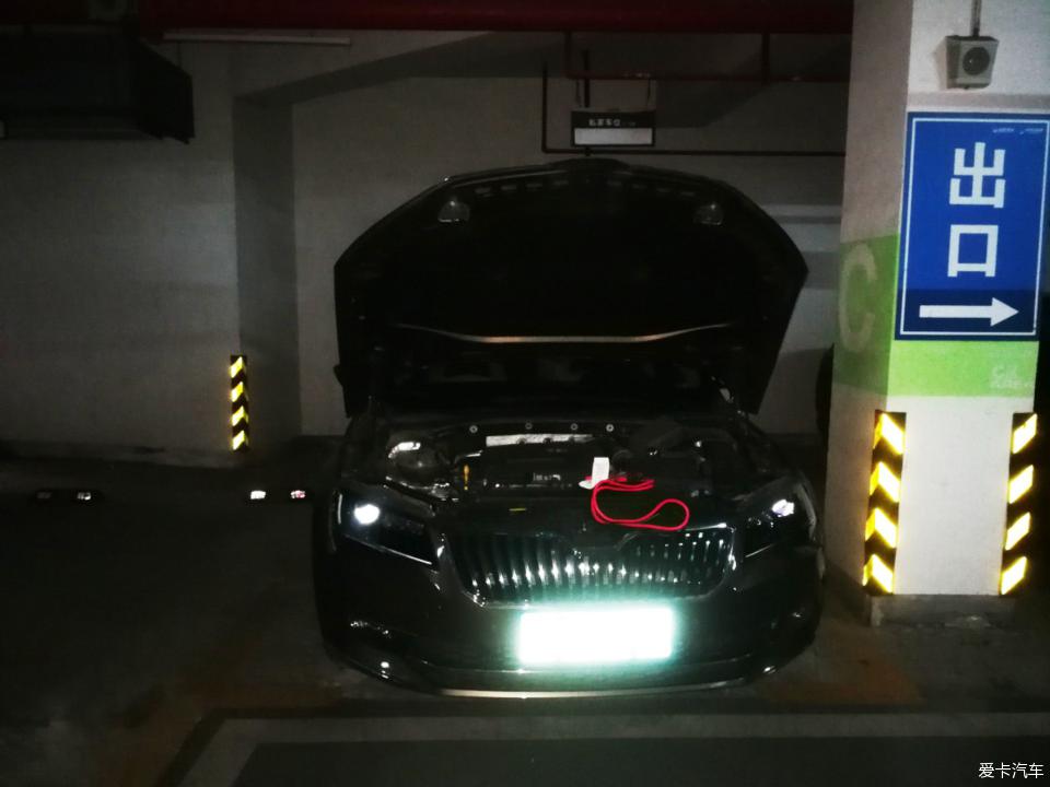

发动机舱还算干净的。
孤独的小派。

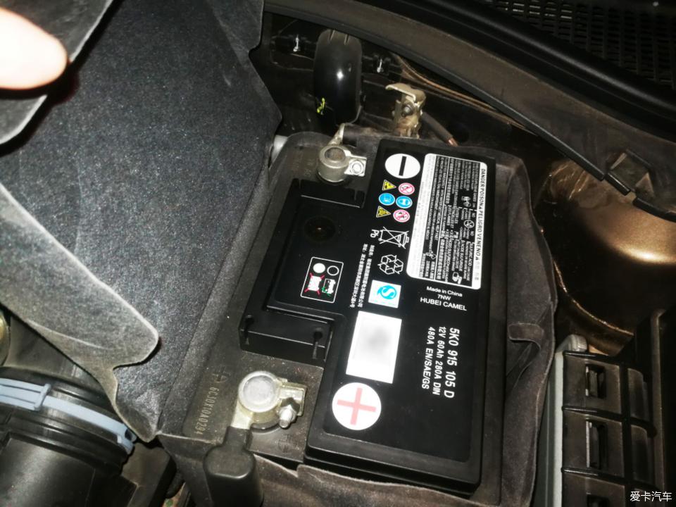

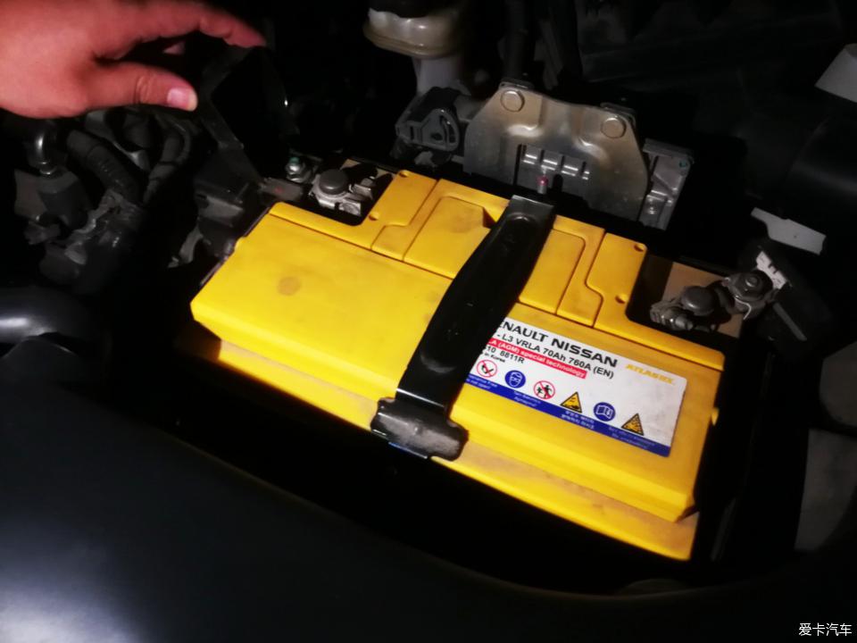

我原车电瓶是60Ah的。

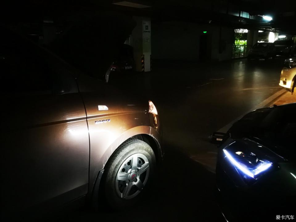

同事下来了,把车开到我车附近。

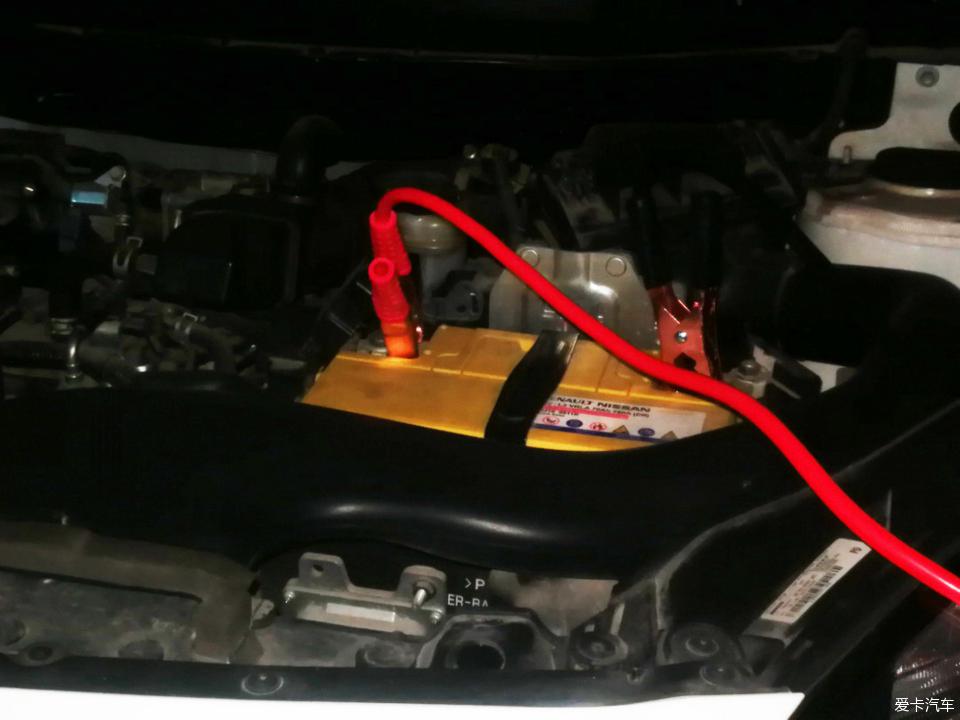

同事的SUV电瓶是大容量的,有70Ah。

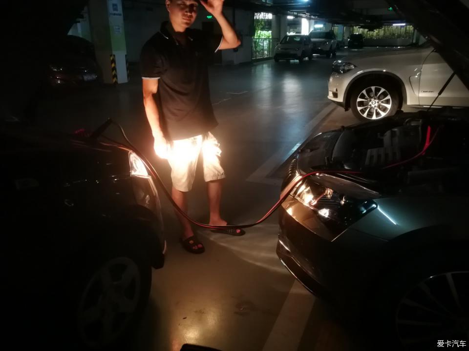

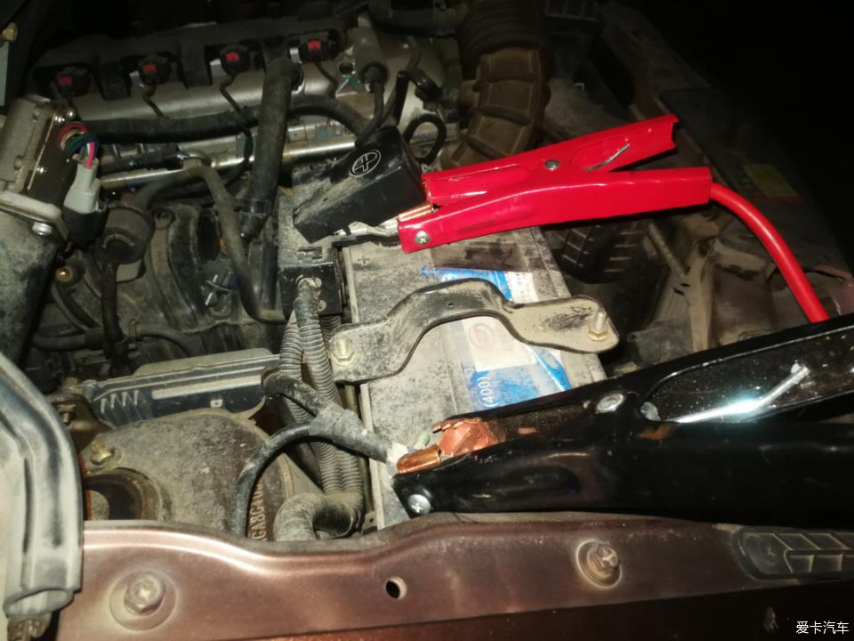

按照搭火线上的说明,负极连接到我车上的车体金属部位。

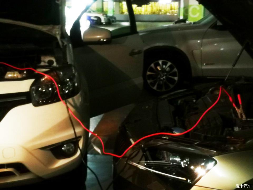

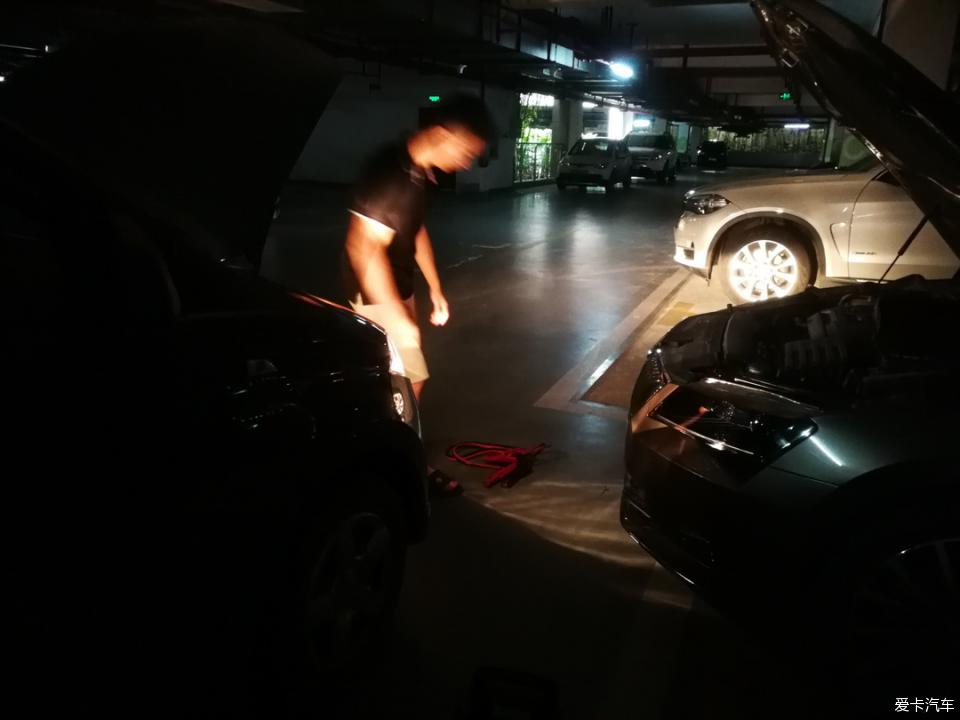

同事车上电瓶搭火线连接。
连接好线准备打火。
试着打火,不成功,汗……,只好放弃自己弄了,等保险公司救援吧。
第一次自己救援,经验不足。如果按照正极接正极负极接负极,应该可以打火成功的。

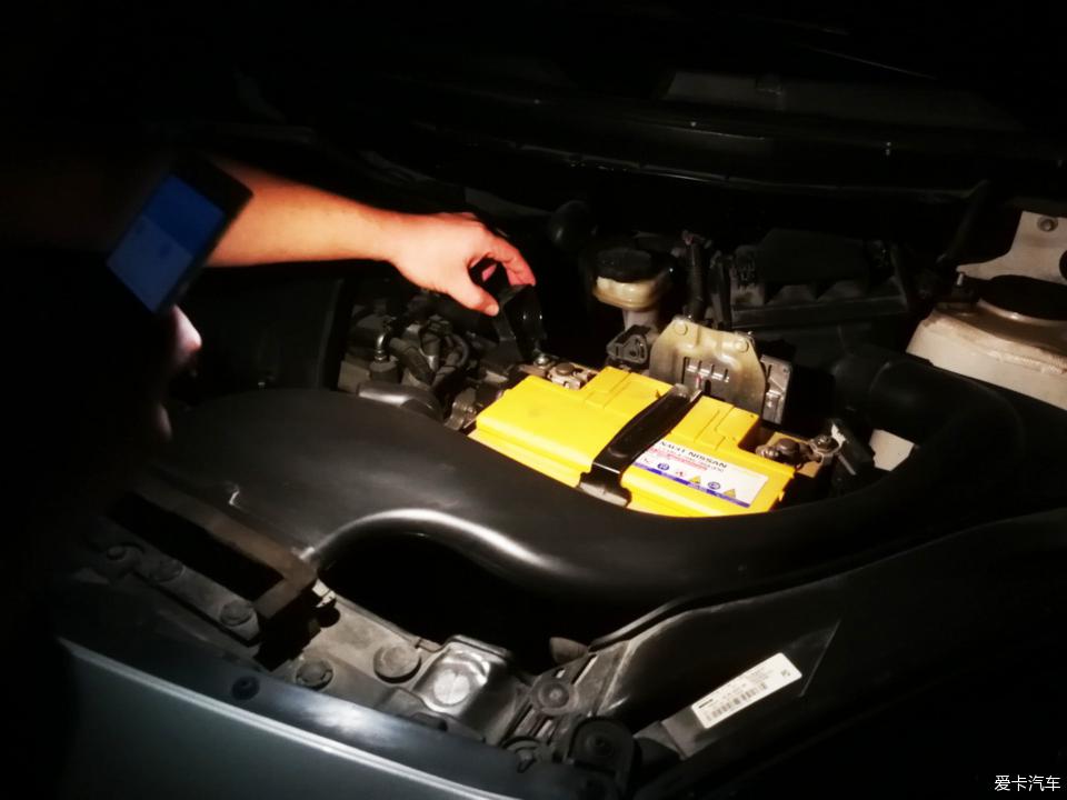

只好叫保险公司的紧急救援,一下就打着火了,车辆没有其他任何问题,打火成功后没有错误报警信息。
保险公司救援面包车。

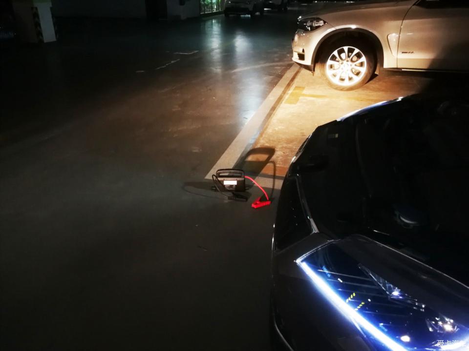

地上那个救援电池只能做摆拍使用,没电了,我打火是直接连接面包车上的电瓶,正极接正极,负极接负极,一次打火成功。

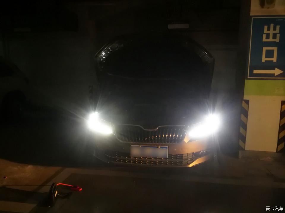

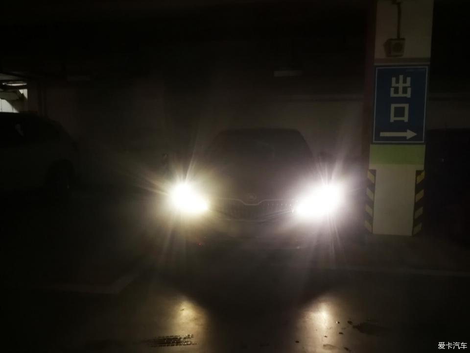

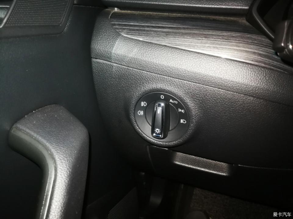

把大灯关了,节省用电。

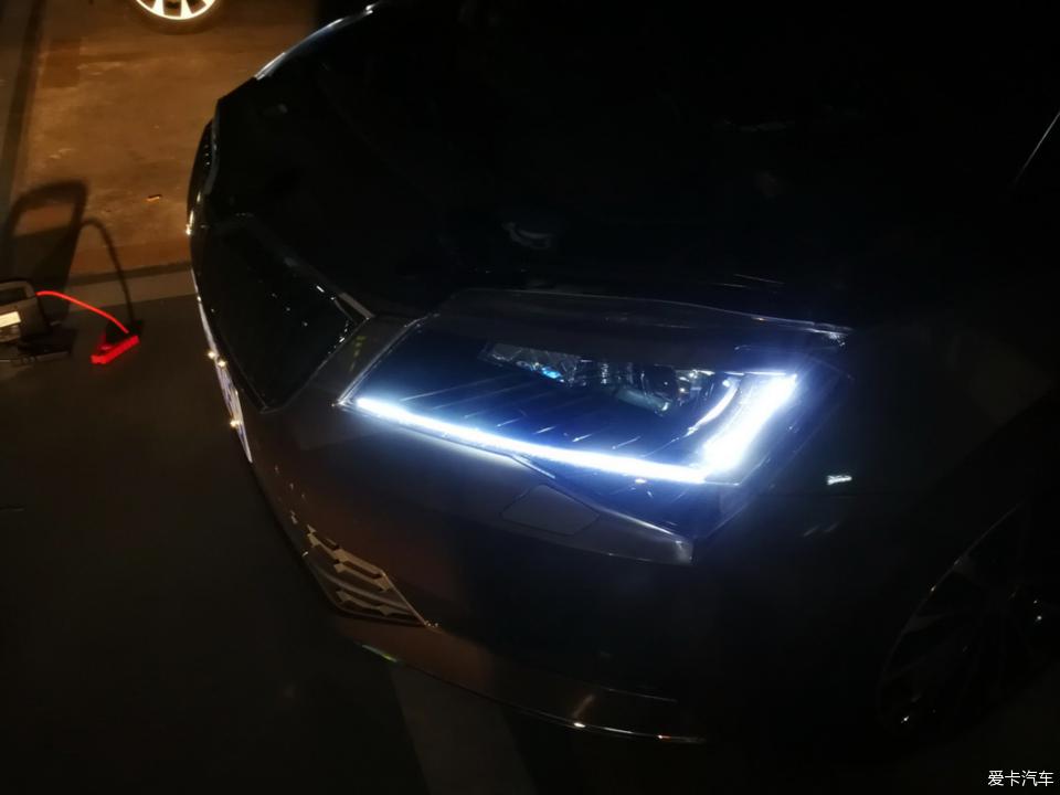

救援人员要救援过程拍照上传,要我关掉大灯,大灯关了,可日行灯关不了,这个是日行灯亮着,可不行。
日行灯很亮,这样拍出来的救援照片是不行的。
只好熄火,用那没电的救援电池摆拍,他再上传照片。

这就是摆拍,救援用的小电池接法是正极连接正极,负极确实是接在车身金属部位,并不是直接连接在汽车电瓶的负极。
地上的救援搭火线。

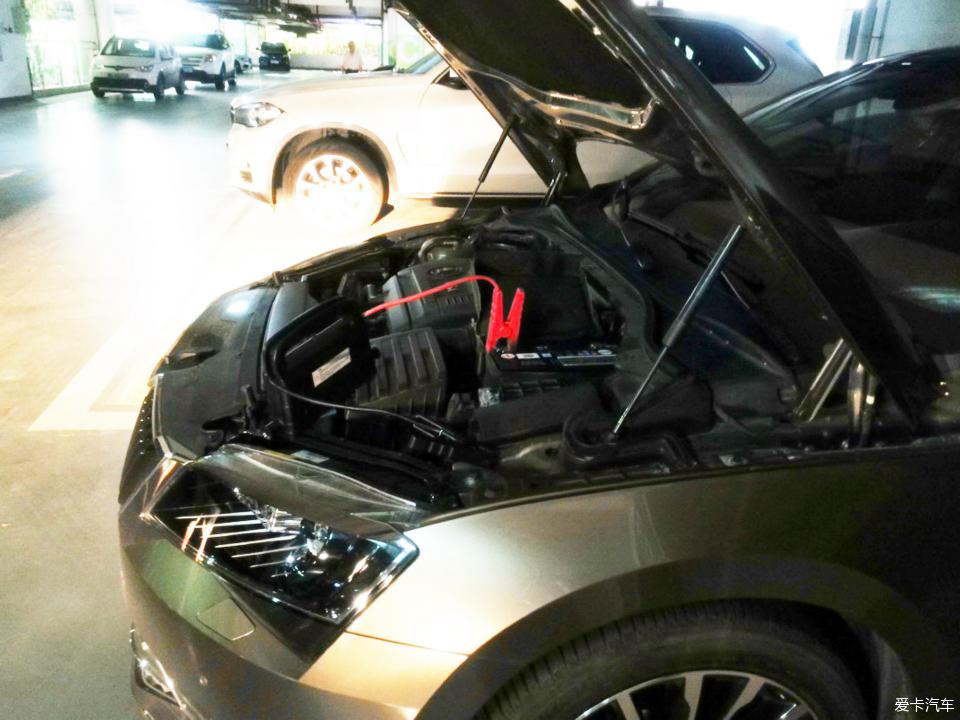

准备重新搭火。
我车上正负极连接方法,都是直接相连。
连接到面包车上电瓶。
这张看得清楚,面包车上正负极连接方法。
我车上正负极连接方法,都是直接相连。
准备打火,虽然有点困难,但又是一次成功。

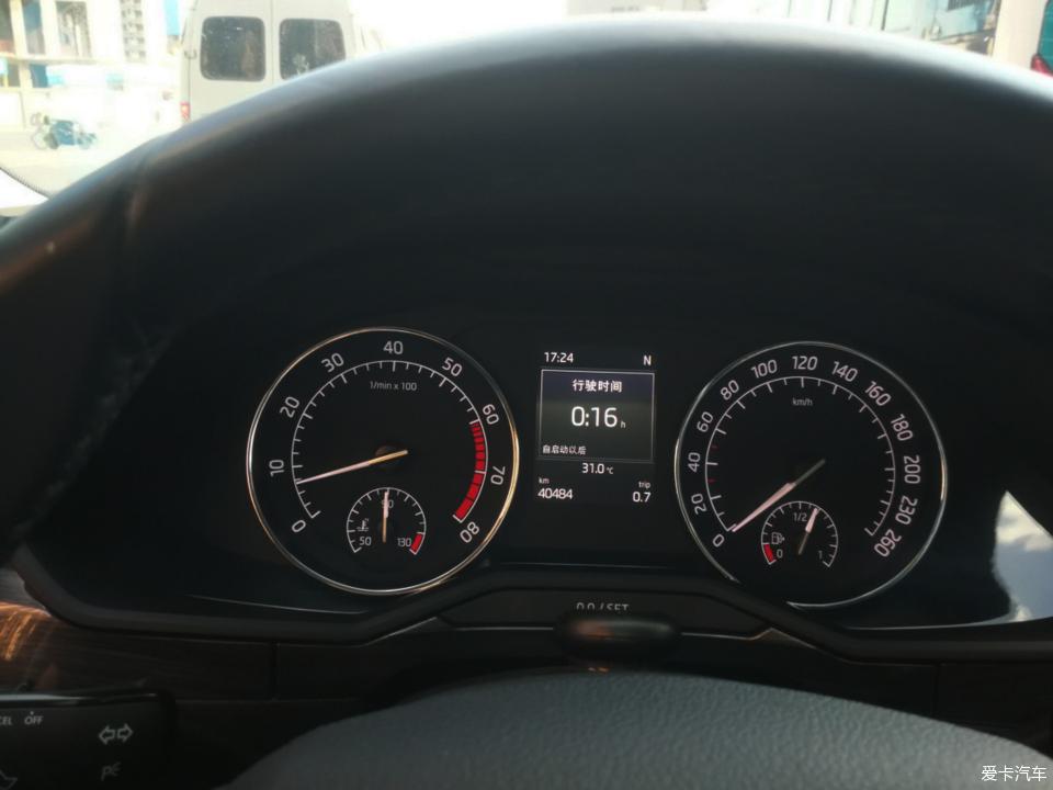

到家开了50分钟的样子。

引用 鬼影3134 于 18-07-28 18:27 发表的回复
第一一次为什么没有成功呢,我的有一次也是负极接金属
估计接金属的部位接触面积小了,打火的时候有火花冒出,但是打不着,估计电流小了。
