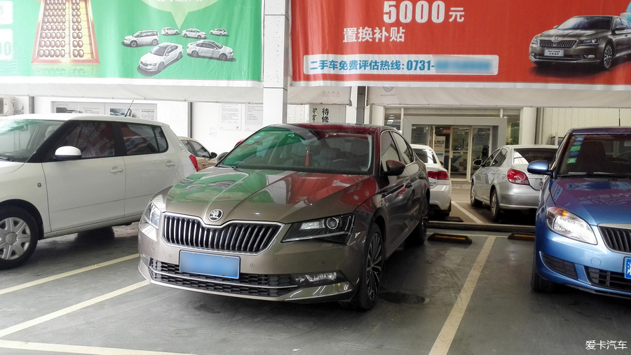

这个店正在搞大型团购活动,活动场面声势浩大,人头攒动,斯柯达品牌影响力明显提升。

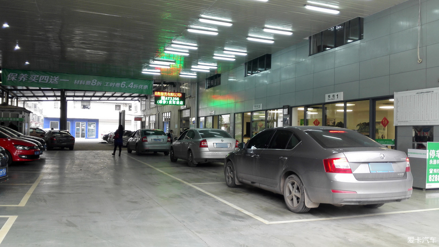

售后服务区大气宽敞,斯柯达标准化装修。

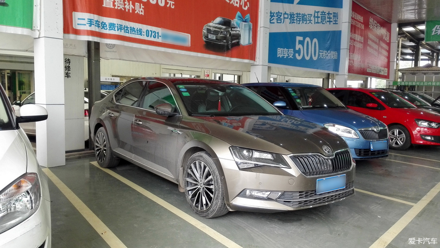

接车区今天来做保养的挺多的
斯柯达到底还是明锐卖得多些。

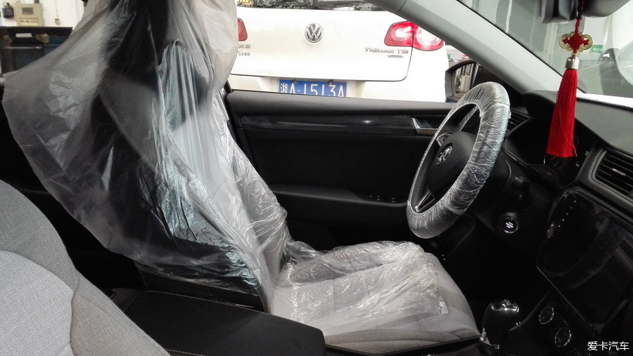

简单交接,询问用车情况,套上三件套
脚垫上垫了牛皮纸

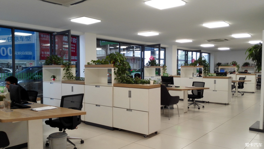

售后服务接待区,简洁明快

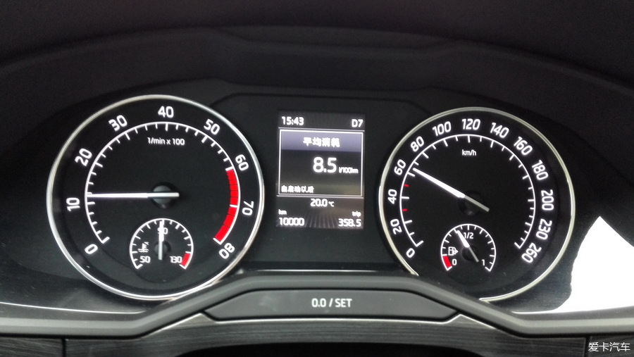

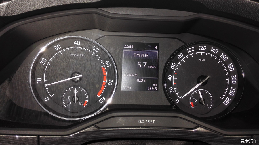

最近的最低的油耗
最近的最低的油耗
9999公里

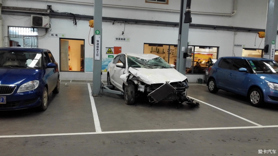

对面一台撞得稀烂的车车,看样子打了几个滚,不知道驾驶员或乘客怎么样了。

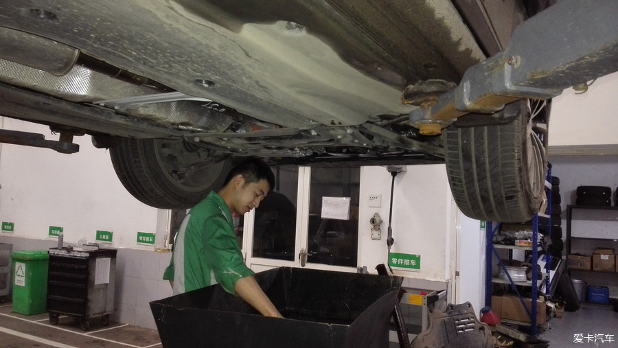

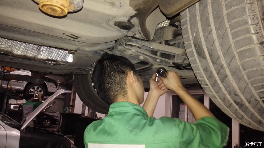

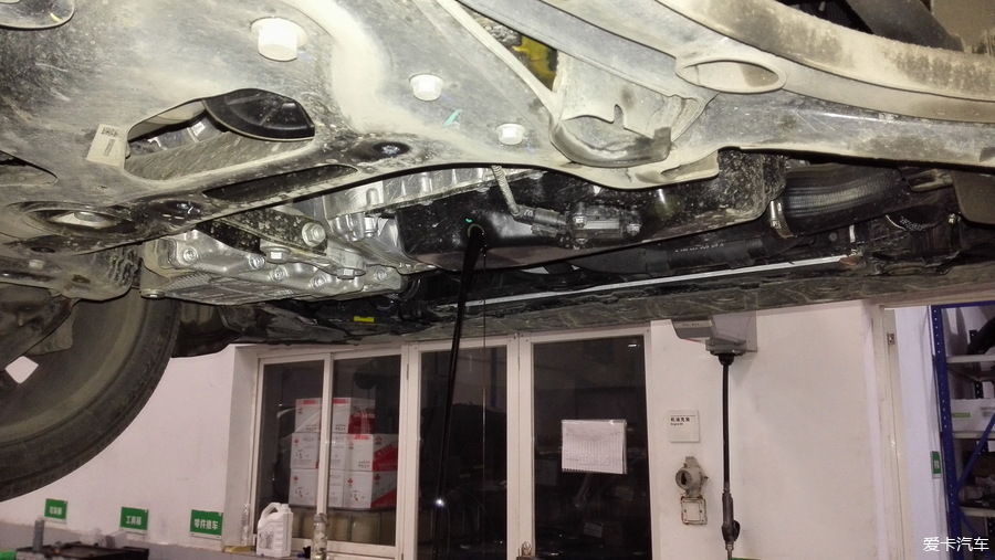

开始拆发动机下护板。全新速派放油需要拆掉下护板才能放油,比较麻烦点。
拆下来的发动机护罩
拆底护板要用到套筒扳手
保养小哥手法娴熟
看样子发动机下护板安装得挺牢靠
下护板拆掉后再拆掉放油螺栓,保养小哥提醒我站开点,小心机油溅到身上。

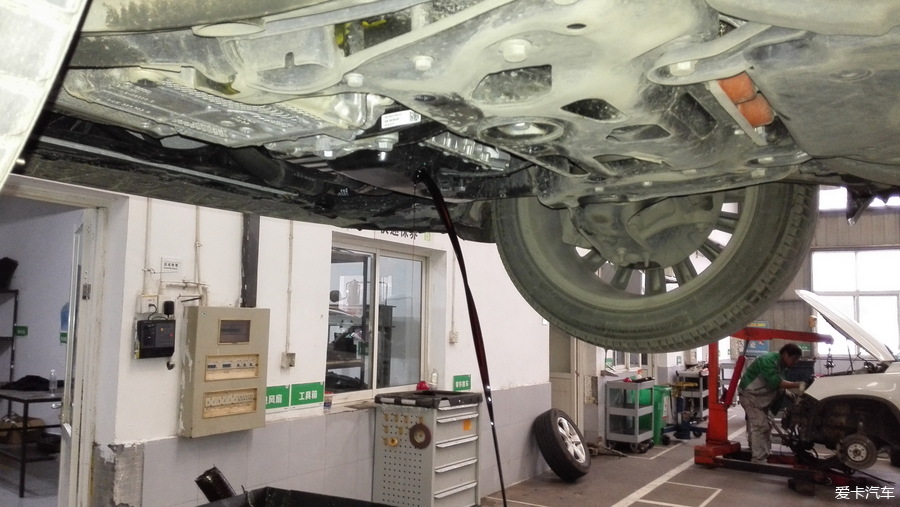

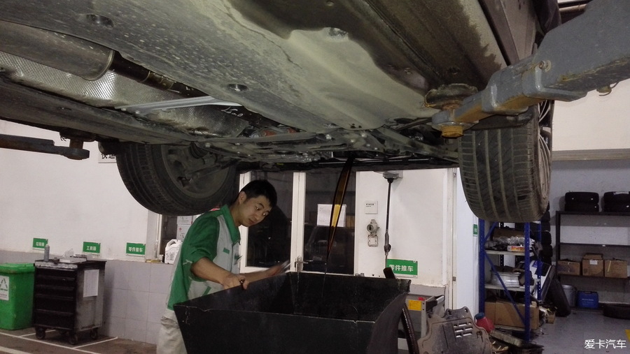

开始放油,机油颜色还好
继续放
放了挺久的,一直放干净。

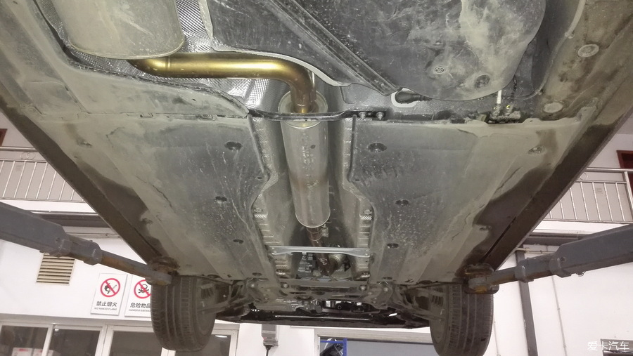

大面积树脂底护板保护了车底
黑色油箱就是这个样子

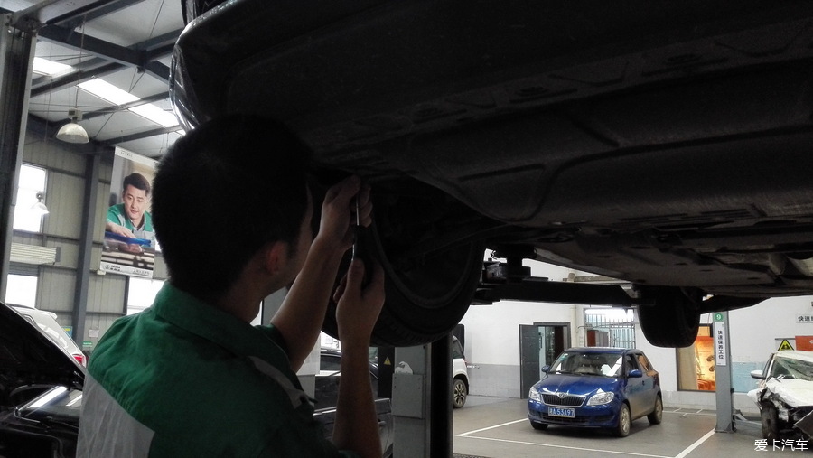

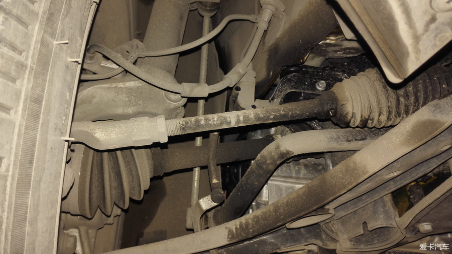

我顺便给悬挂拍几张照片,好脏,那连杆位置是有点渗油吗?

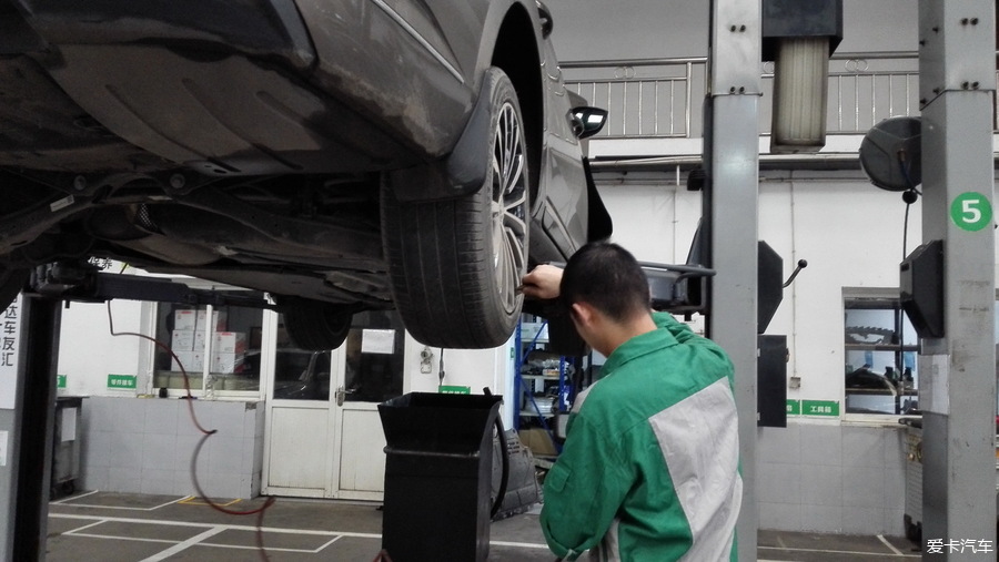

保养小哥趁放油检查胎压
四个轮胎都检查,基本无问题。

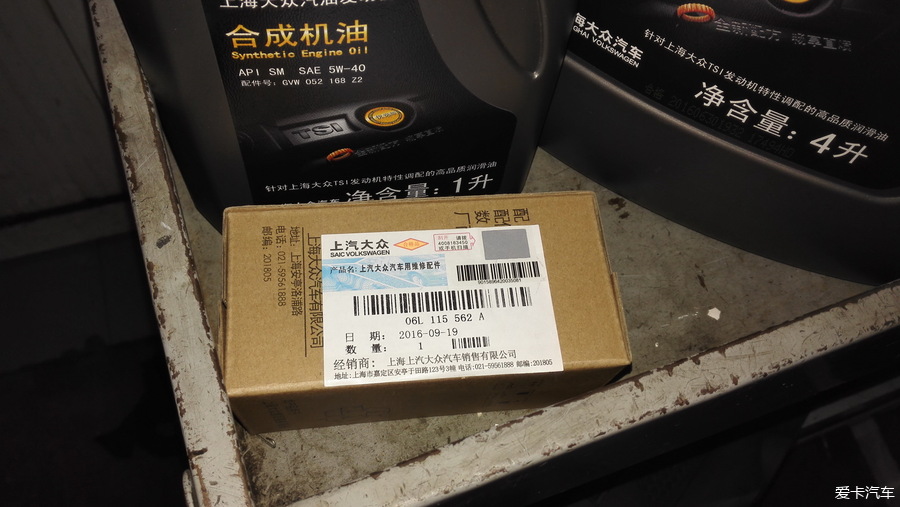

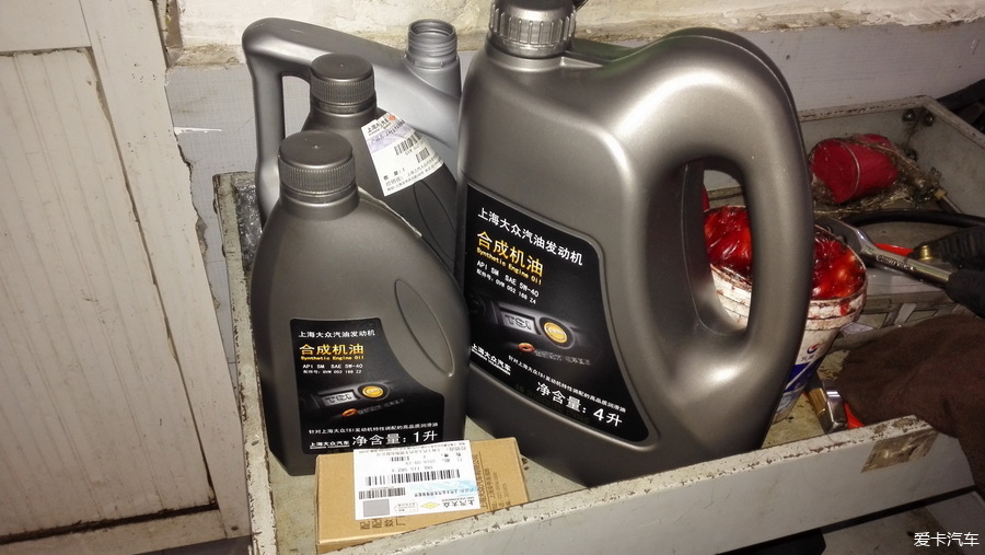

这次保养使用的原厂合成机油

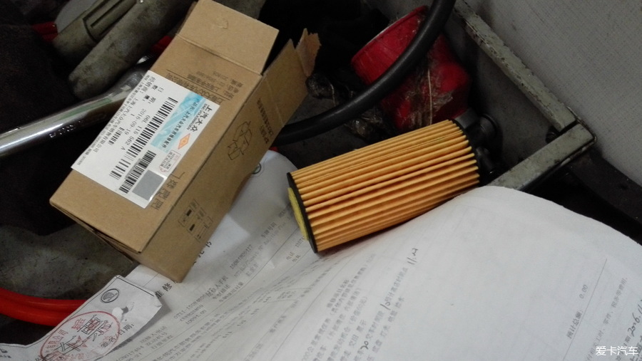

上汽大众汽油发动机全成机油,1瓶4L的,两瓶1L的。纸盒里装的是一个纸质机油滤芯
一大两小

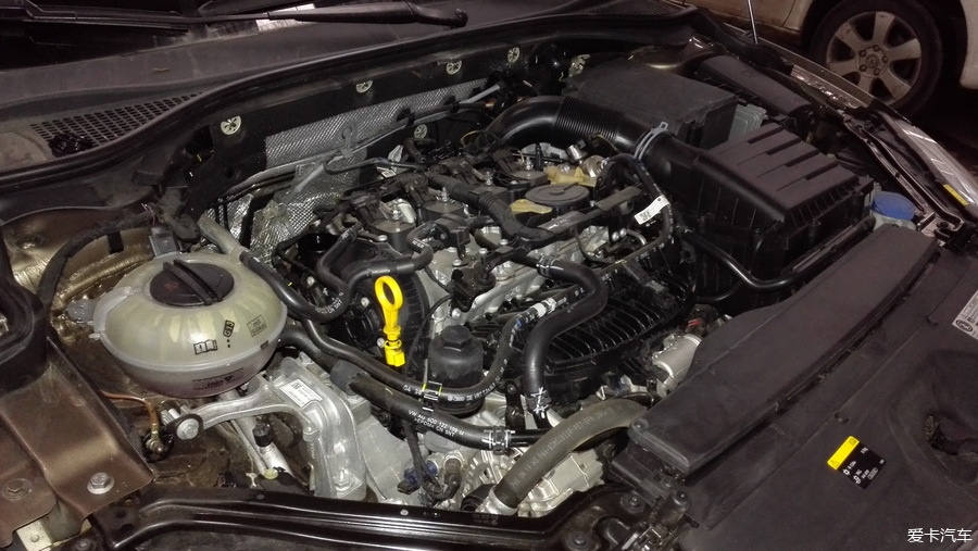

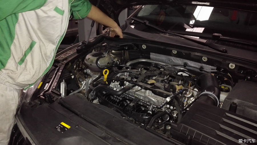

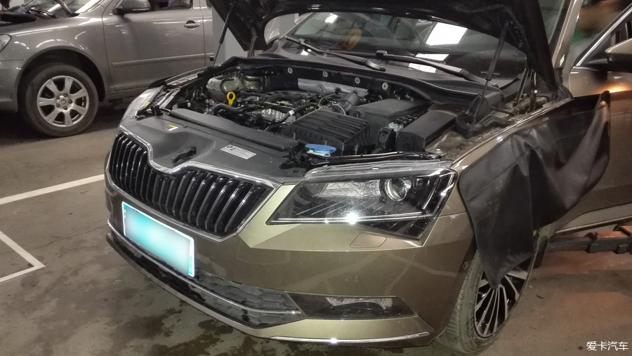

发动机仓还算干净

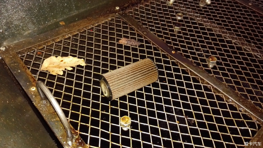

拆下来的纸质机油滤芯
显得挺脏的,说明过滤能力好。
新的纸质机油滤芯,全新速派只需要更换机油滤芯,滤芯罩可重复使用。

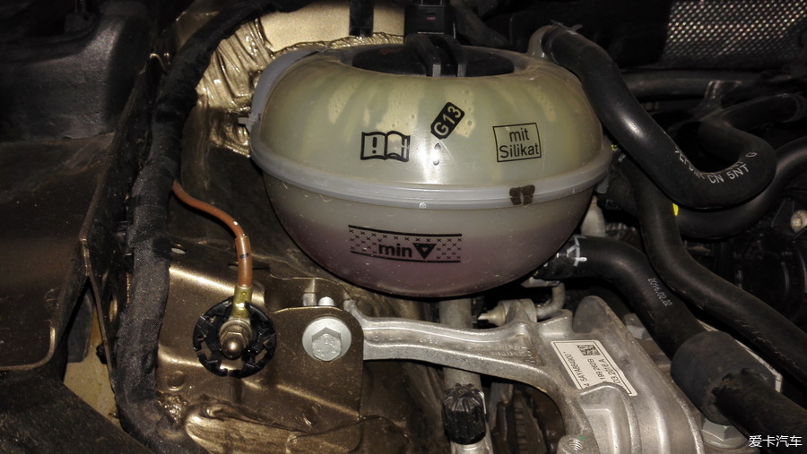

防冻液液面正常,没有出现减少的现象。

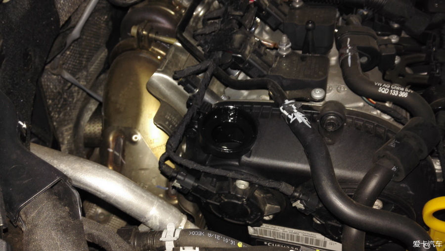

机油加注口

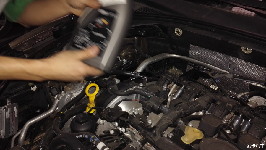

继续加满机油

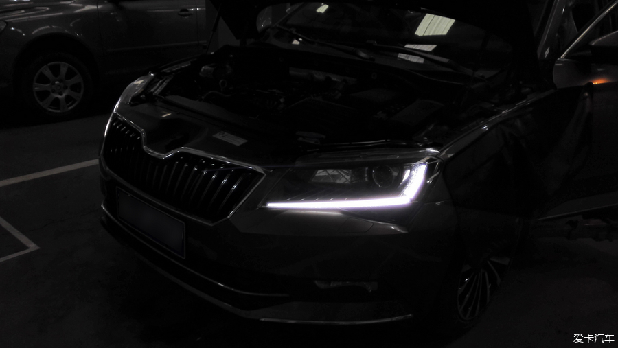

盖紧机油盖子,准备启动发动机运行几秒钟,让机油充满需要润滑的部位。

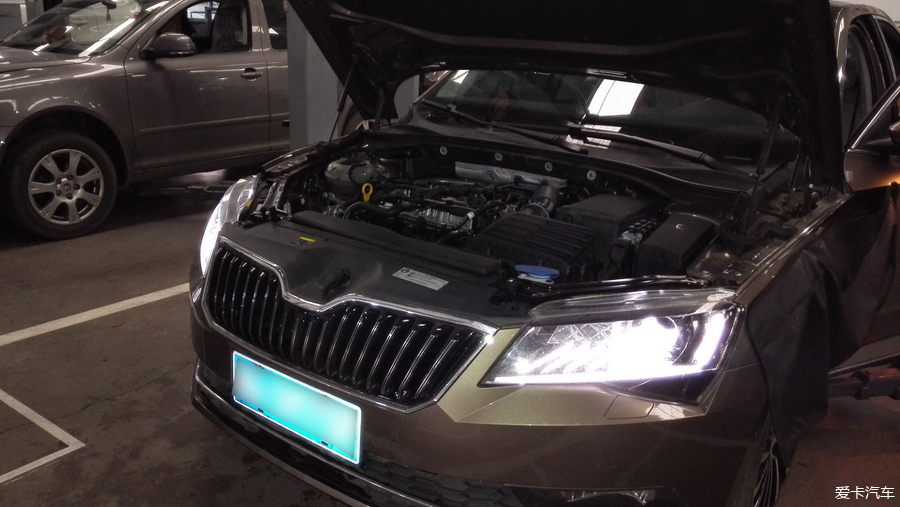

开启电门,日行灯亮起
检查大灯和喇叭
打火,稍运转几十秒熄火,让机油充满需要润滑的部位。
继续添加一点机油
盖上发动机保护罩

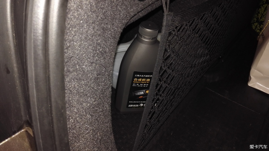

剩下的机油放尾箱

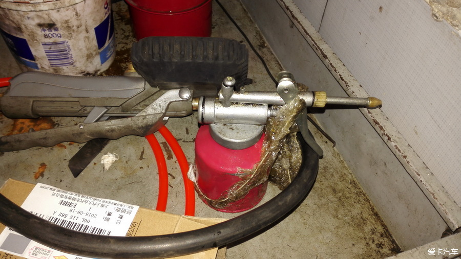

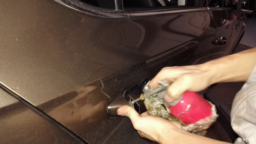

检查拉手,打油,打手不回位,应该是缝隙留得过于紧了
打完油,多拉动几次
拉手位置应该是加的黄油?

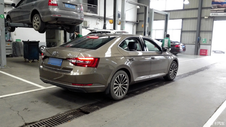

全新速派帅气的侧面
OK,完毕,开去洗车

引用 genial 于 16-11-25 10:50 发表的回复
半轴漏油
真的啊,不算是漏吧,渗油?

引用 genial 于 16-11-25 13:56 发表的回复
一万公里半轴防尘套哪里已经在滴了...索赔吧。不管是渗还是漏。
嗯嗯,观察一段时间看
