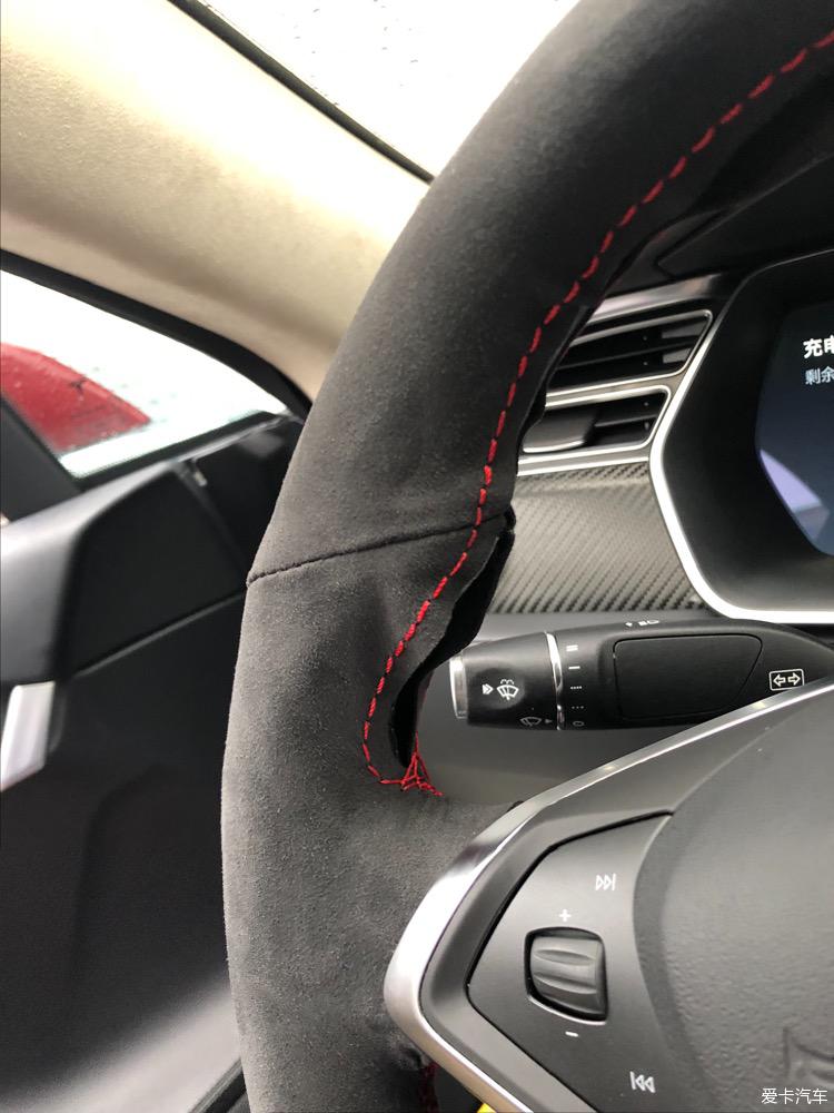

过年开了车友的X,他的是改了的,心里就种了草了,加上原来的方向盘也开了三年了,也磨得很光很滑了。是时候换一下了。
看看光滑的程度,转快点都会打滑。
于是就各种搜索,各行询问,奈何价格都不低,大哥原来在外面缝是2000多块钱,对于我这种穷人来说,我是不舍得的。前几天终于在某网站找到了。材料只要188块,自己缝。
就是这几个材料,配送了有双面胶和剪刀,还有针线。一个方向盘套。
先看了视频教学。然后按照步骤一步一步来。
先套上去,贴好双面胶。
先小范围开始走针,要从里往外走,打结也不要打太大,太大穿不过线。
熟练了,开始全幅套上去,贴胶。
看到双面胶没?每个接口处贴一张。
回正标要对准,这个很考究技术,要有耐心,一步一步对准。
缝好了左下角,开始往上了。
在走针时一定要拉紧左手的线,不然会不好看。
在缝的时候好多次针的结松了,线又散了,又剪掉重新穿针,这过程不表,松了几次。累死个人。
看到这,其实我是很开心的,不管丑不丑,是自己做的。就像自己的娃,再丑也要爱它。
到了右上角时,我已轻车熟练了。流云行水盘地飞针。
我是来晒我的碳纤维的。
终于完成,耗时二个多小时吧,腰痛脖子痛。
挺满意的。这手工,我平时连个扣子都懒得补。
总结一下:成本:188元,人工二小时。不管好不好看,是自己看的,自己摸的,手感不错。不像碳纤维的方向盘,冬天冷死了。热天又冷死了。
