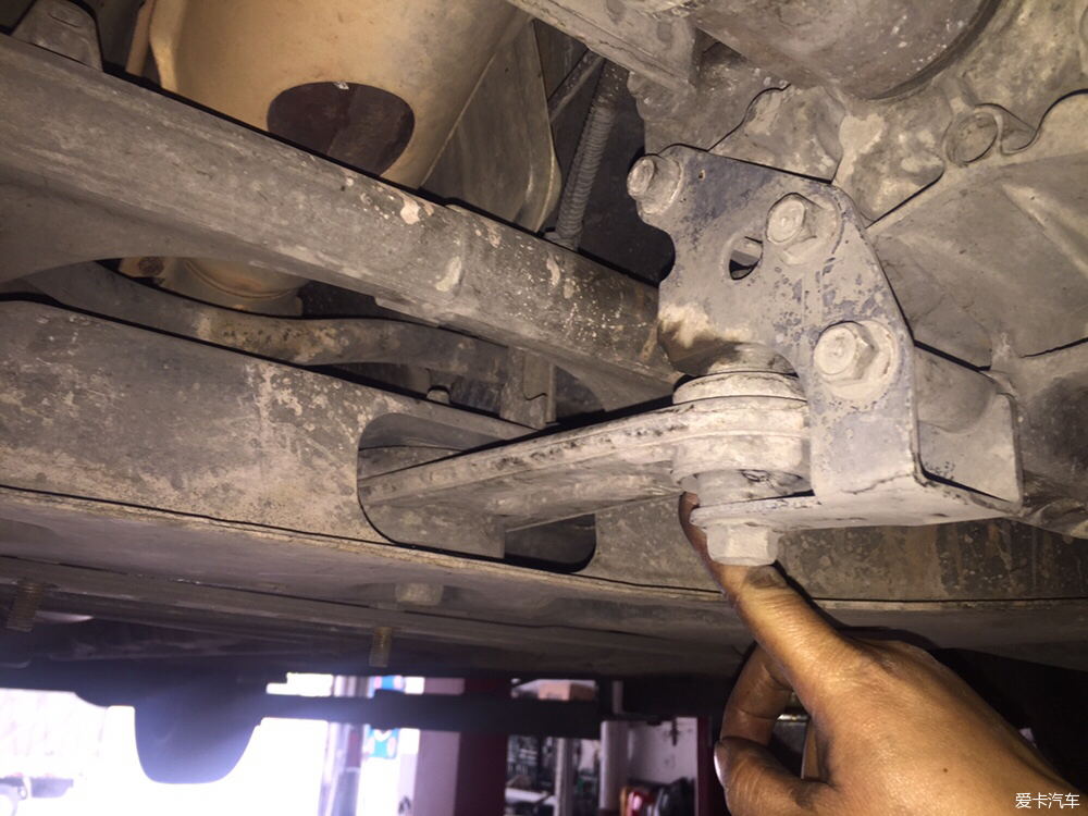

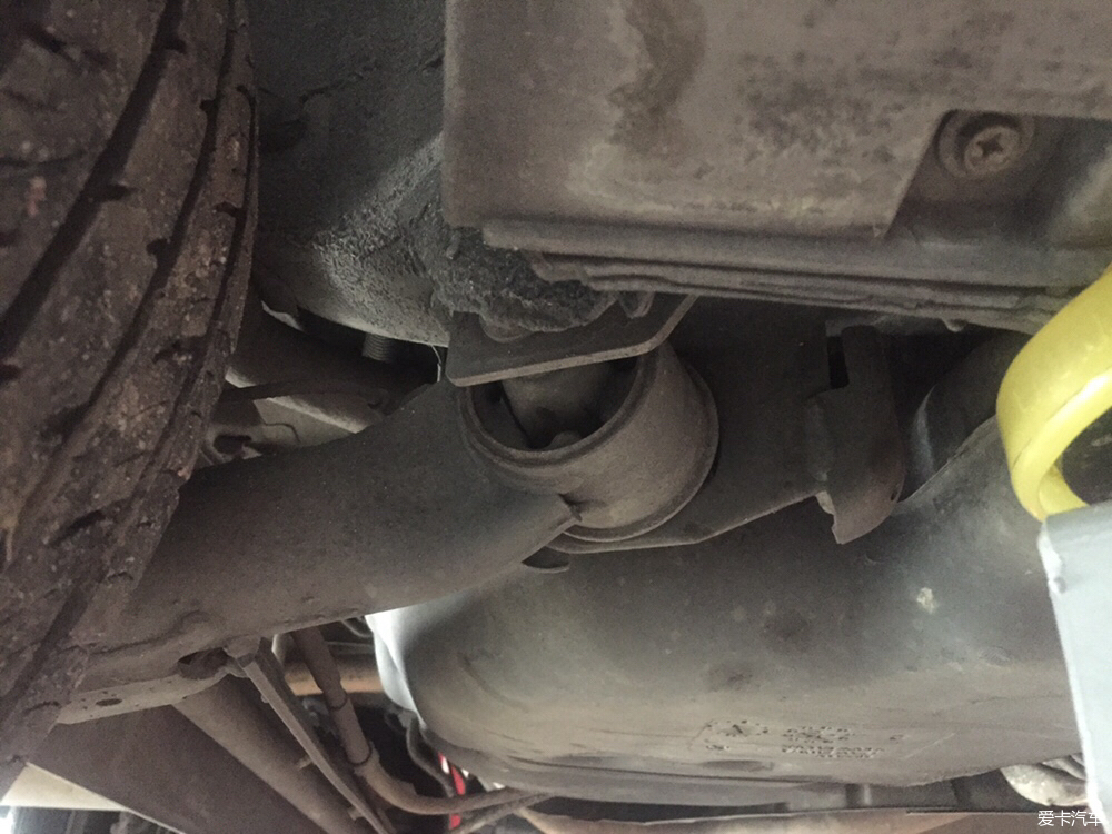

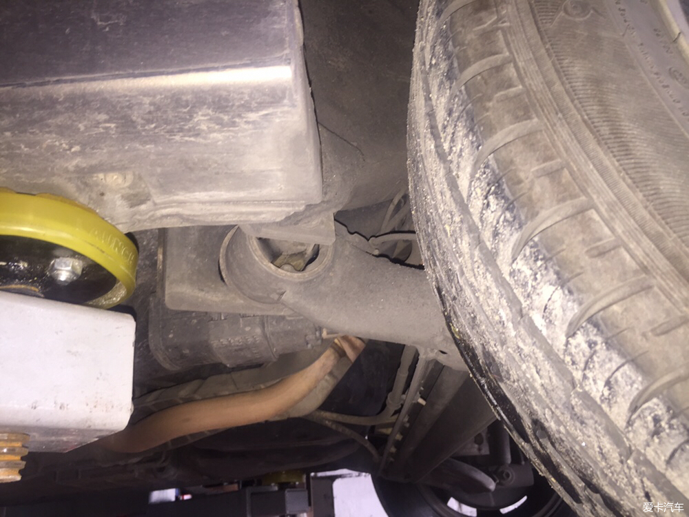

又到了保养时间了,这次除了常规保养外,更换了波箱油,发电机皮带,雨刷,在这里做个记录,然后检查底盘时发现变速箱后机胶烂了,后桥缓冲胶也开裂了,先备件,迟点再换,上图

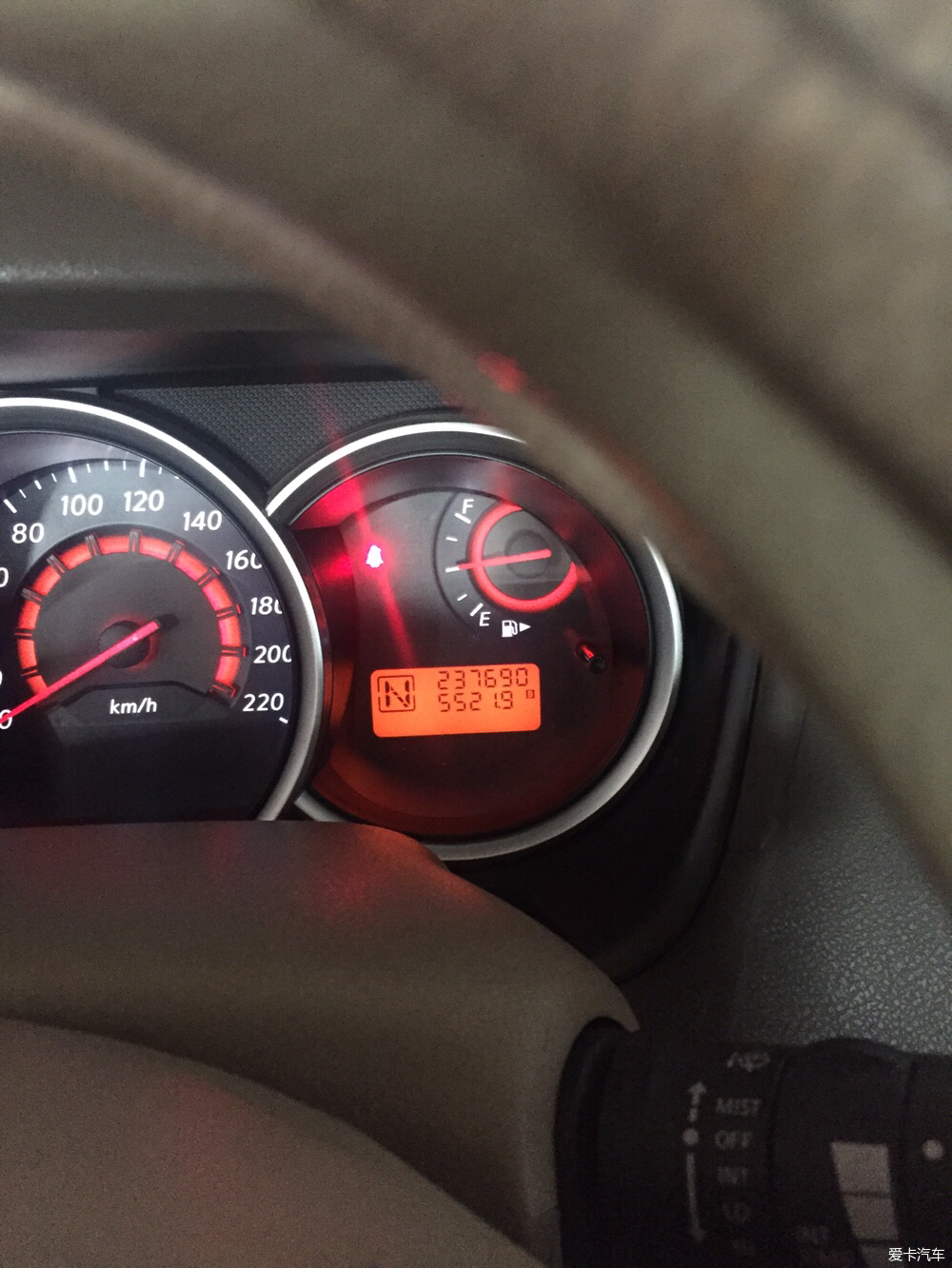

距离上次保养只跑了5500公里,因上次清洗了发动机,怕旧油放不干净,早点换吧。

距离上次更换波箱油跑了5万公里左右,跑了一回西藏,还是换了吧,重力更换,3.7升左右差不多了。

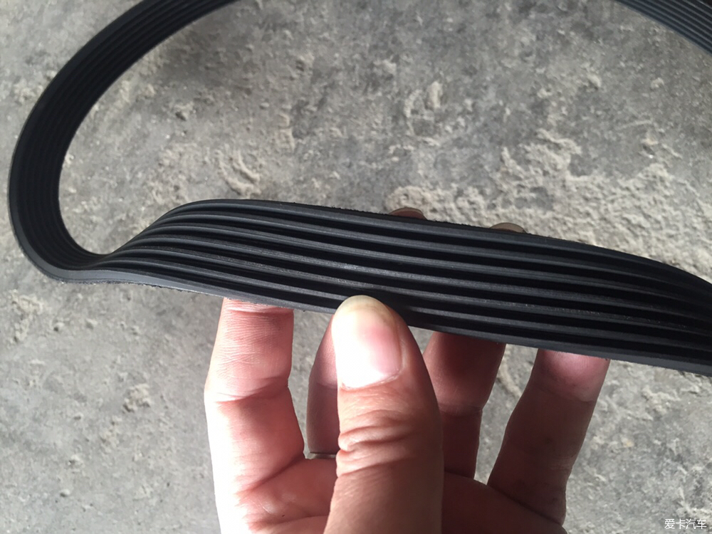

早上启动时,有几秒吱吱响,热车了就不响了,把皮带也换了吧,这条是拆出来的三星皮带,用了12万公里,还没怎么裂痕,质量赞一个,值回票价。

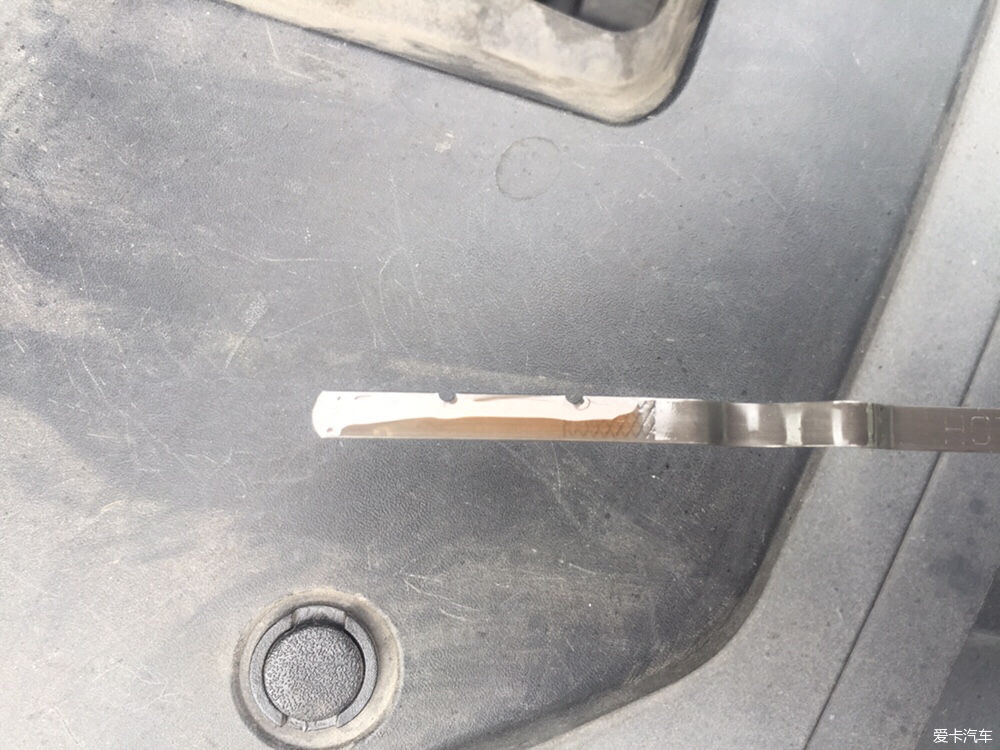

变速箱油要热车后检查,刚好。
检查底盘,发现这个变速箱后机脚胶开裂严重,要换了,先备件,迟点再换,原厂的135,就不考虑副厂件了。
后桥的左右缓冲胶也开裂了,原厂125一个。

23W7公里 厉害的 多少年?超十年了吧?
相熟的维修店,4s光换波箱油工时费都140多
来自 爱卡iPhone版 发表于 2018-01-03 09:12    IP属地:未知
引用 LWJLWJ 于 2018-01-03 09:04:37 发表的回复
全部人工一共90    便宜 路边店吧?
车龄6年半
