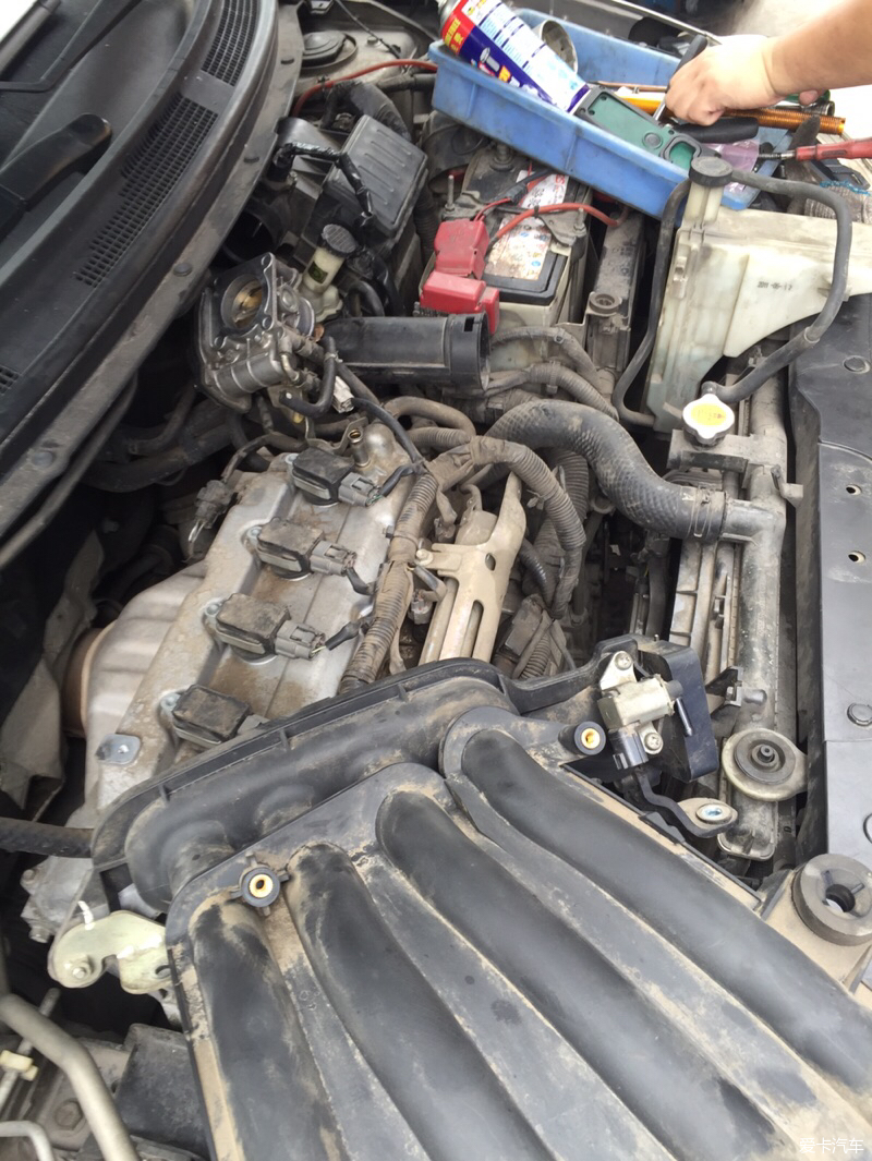

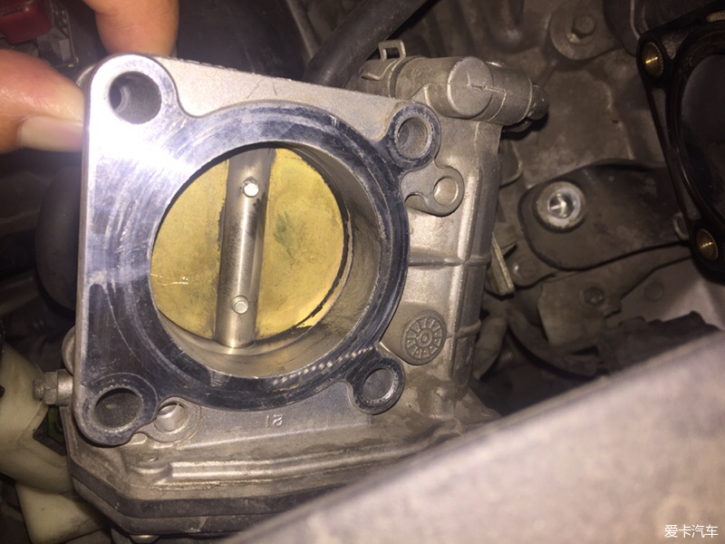

不知不觉我家轩逸从小轩变成老轩了,步进20w大时代了,来个大保健,随便上几个图,项目:托库5w40全合成机油300,曼牌机油滤25,博世空气滤,博世1双铱金火花塞VR7N1133X,清洗节气门,工时200,使用感觉,油门反应灵敏多了,

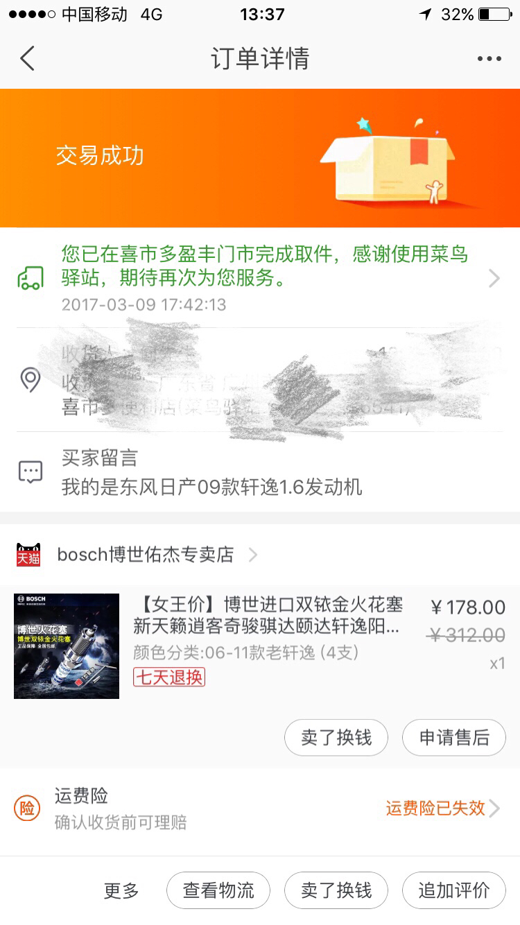

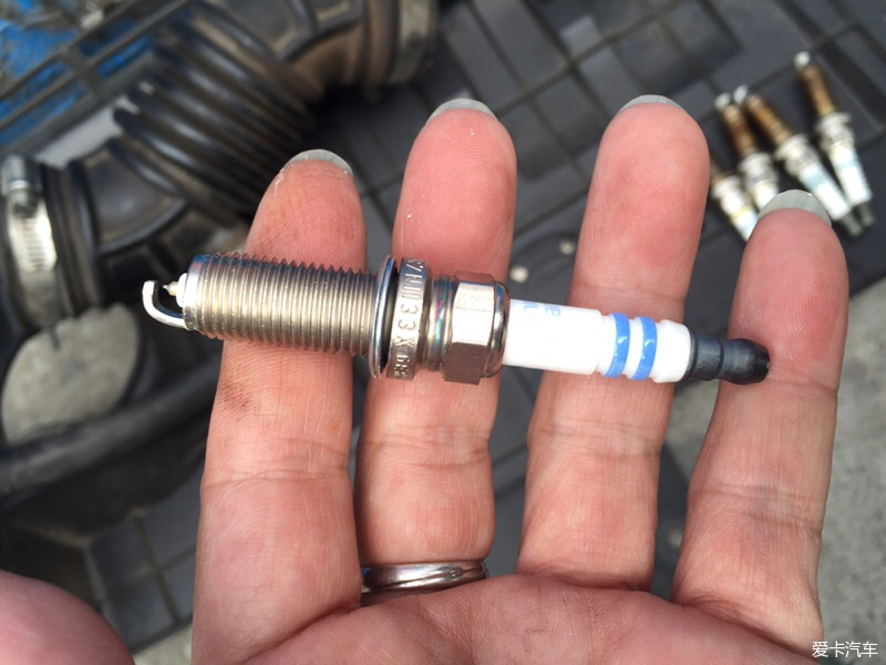

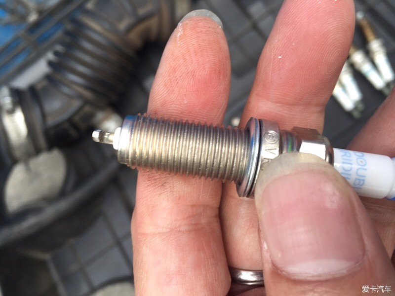

今次出手博世双铱金,型号VR7N1133X,女王节出手186大元,性价比高,电装双铱金没有优惠要360多,博世也是大牌,事实证明,可以!

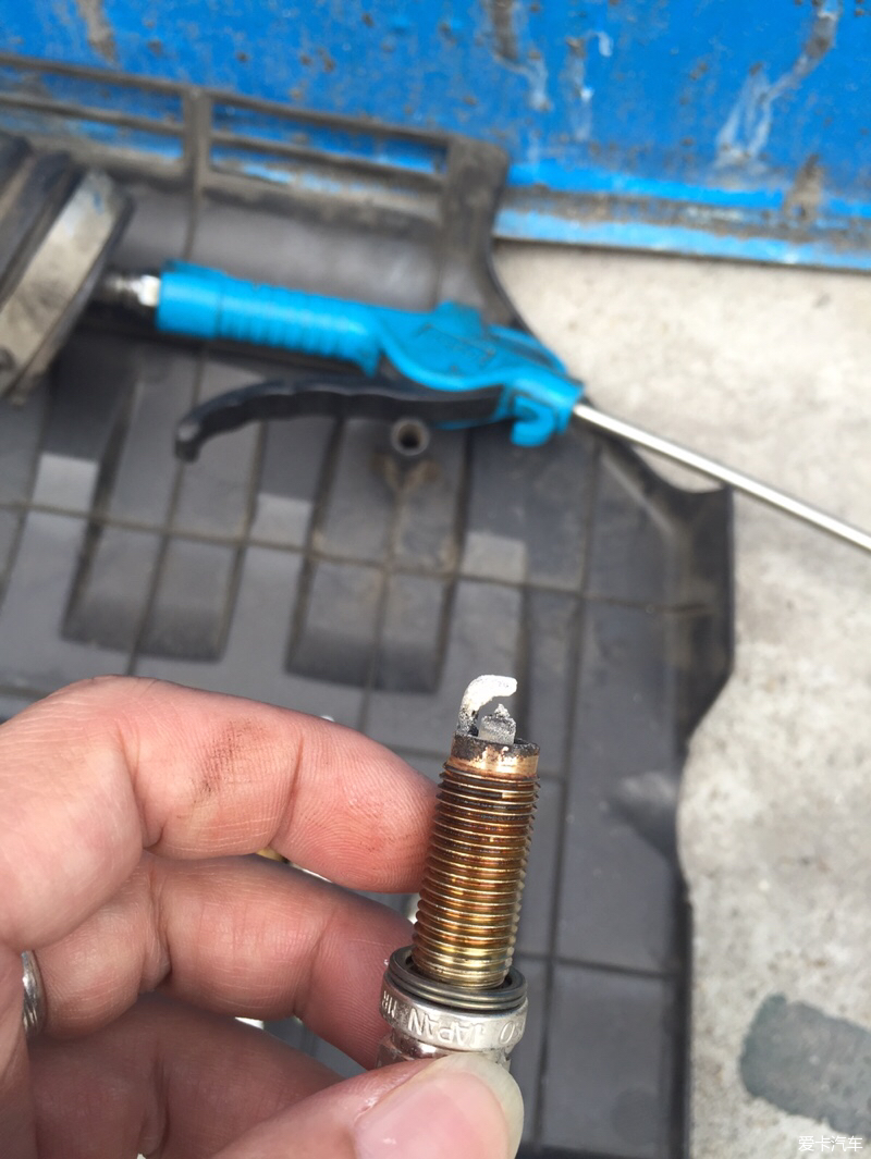

拆出来的火花塞,积炭严重,发白估计油品不行,燃烧不充分。

节气门其实不算脏,洗洗更健康。

跑了10万换的,17w时清过积炭,刚刚年审,轻松过线。

拆开进气岐管洗的,可以找下我去年的贴子
