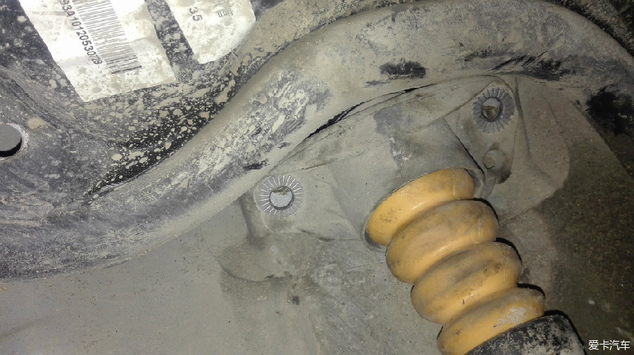

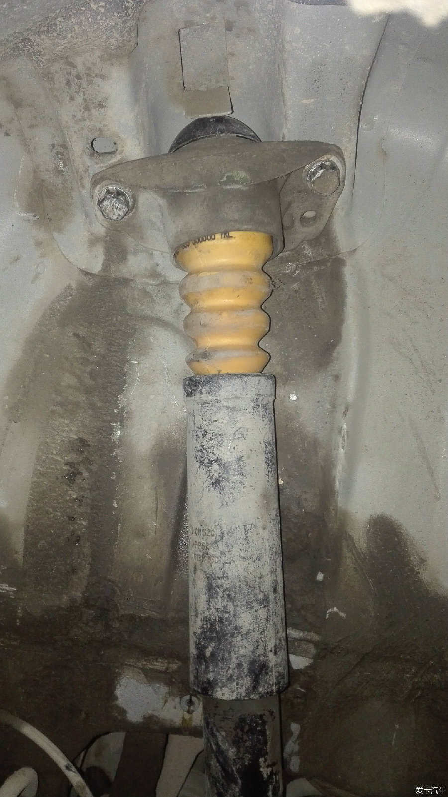

先换防尘套。从后面靠近油箱的开始

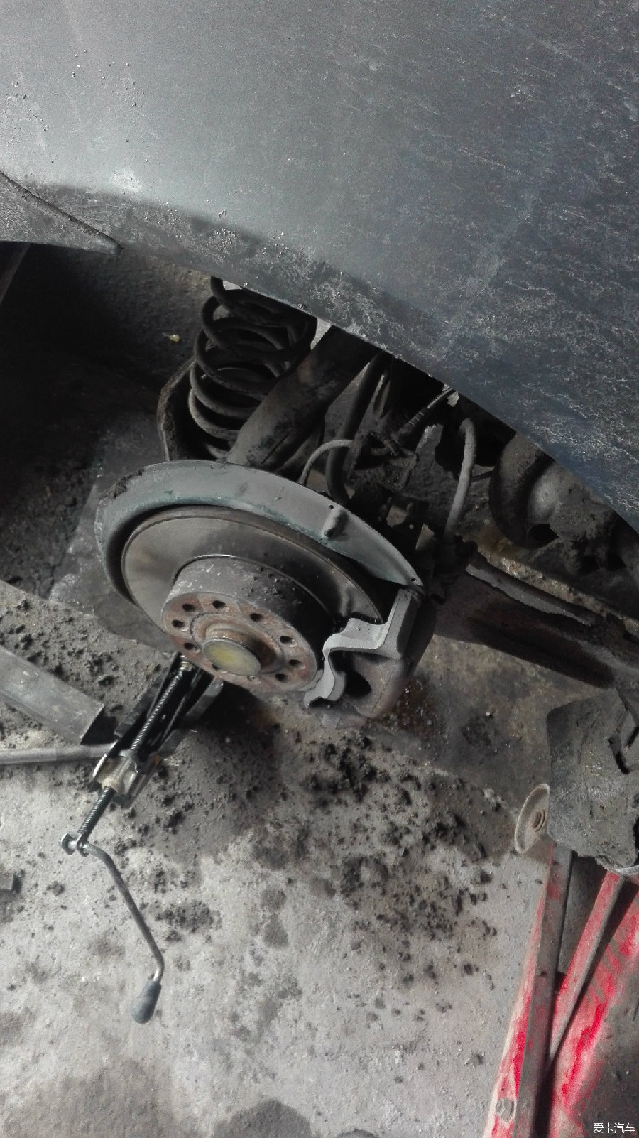

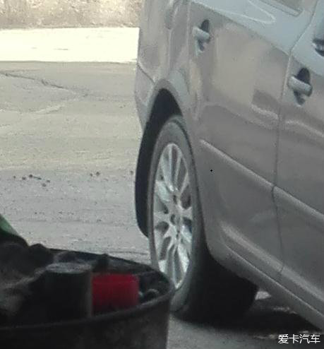

轮子和轮罩拆了之后,先把上面两颗拆了,再爬到地坑下面
真脏!

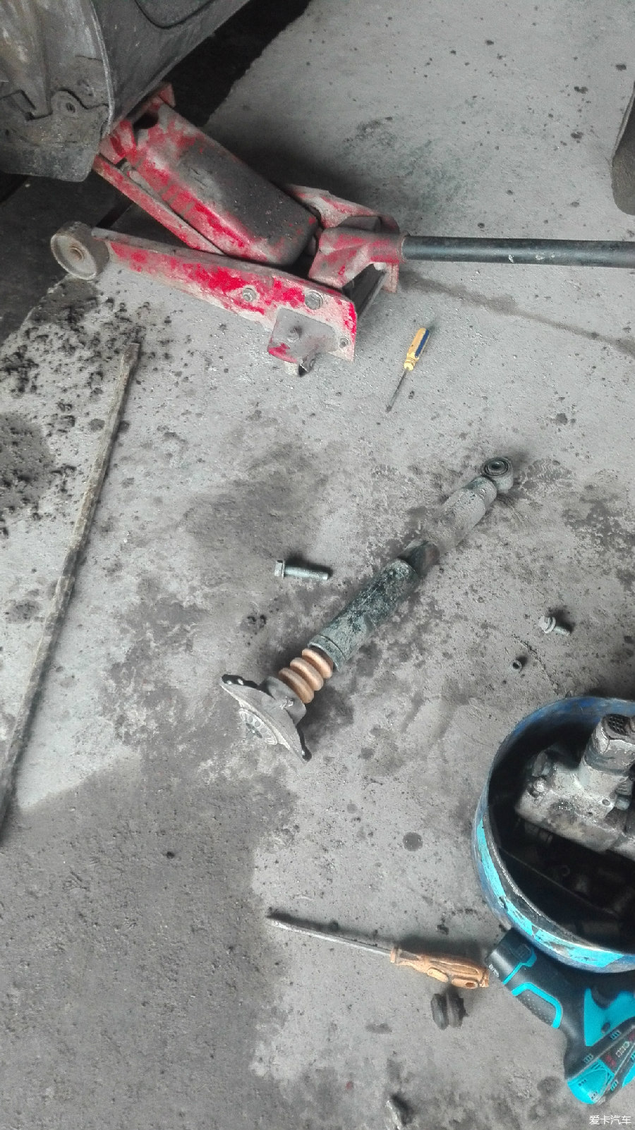

再拆下面弹簧的那一颗。没图,一个人拆的,麻烦。
换好了,再来左后的!
换的过程中没有什么特别难的,就是拆减震头上那个螺帽,用活动扳手绊住减震杆,梅花扳手刚好可以套住那个螺帽,很简单。另外在上新的缓冲胶的时候先用热水烫一下,这样插进去方便多了。
靠近油箱的那根装回去的时候不够长上不了,用自带的千斤顶顶起刹车盘上就方便多了。

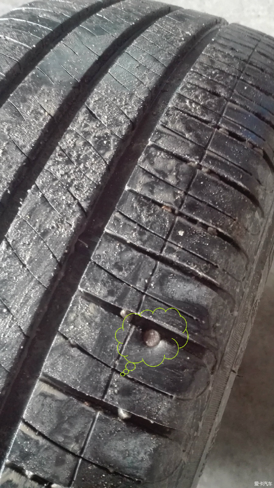

后减震的胶套就此更换完毕。装回去的时候 ,看到了这个,
眼泪哗哗的,这个米其林也真是够倒霉的,算上这次的话 是第三次被扎了!

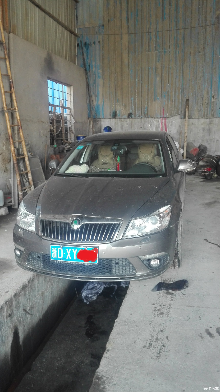

。闲话少叙上地坑,

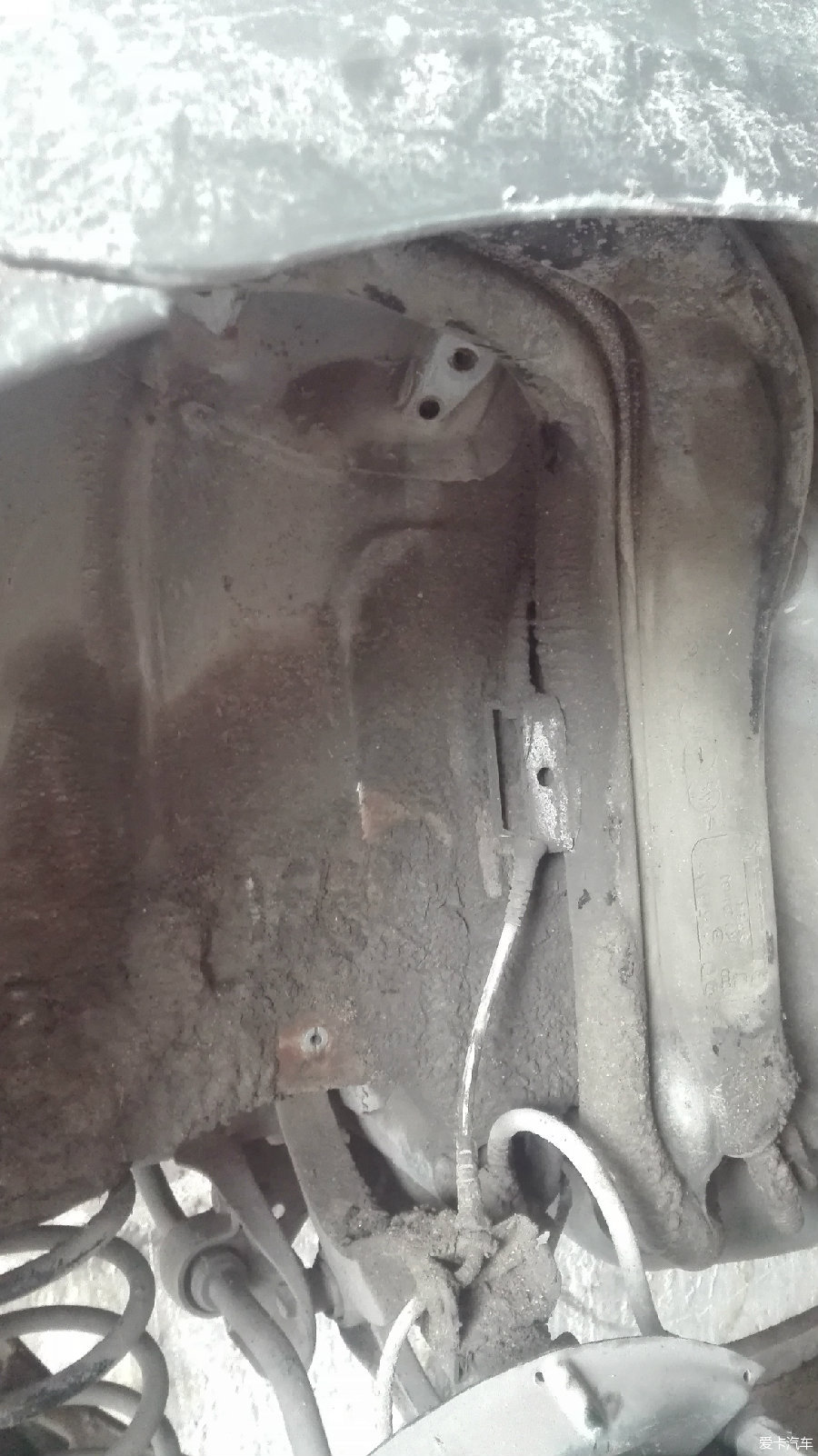

拆护板,

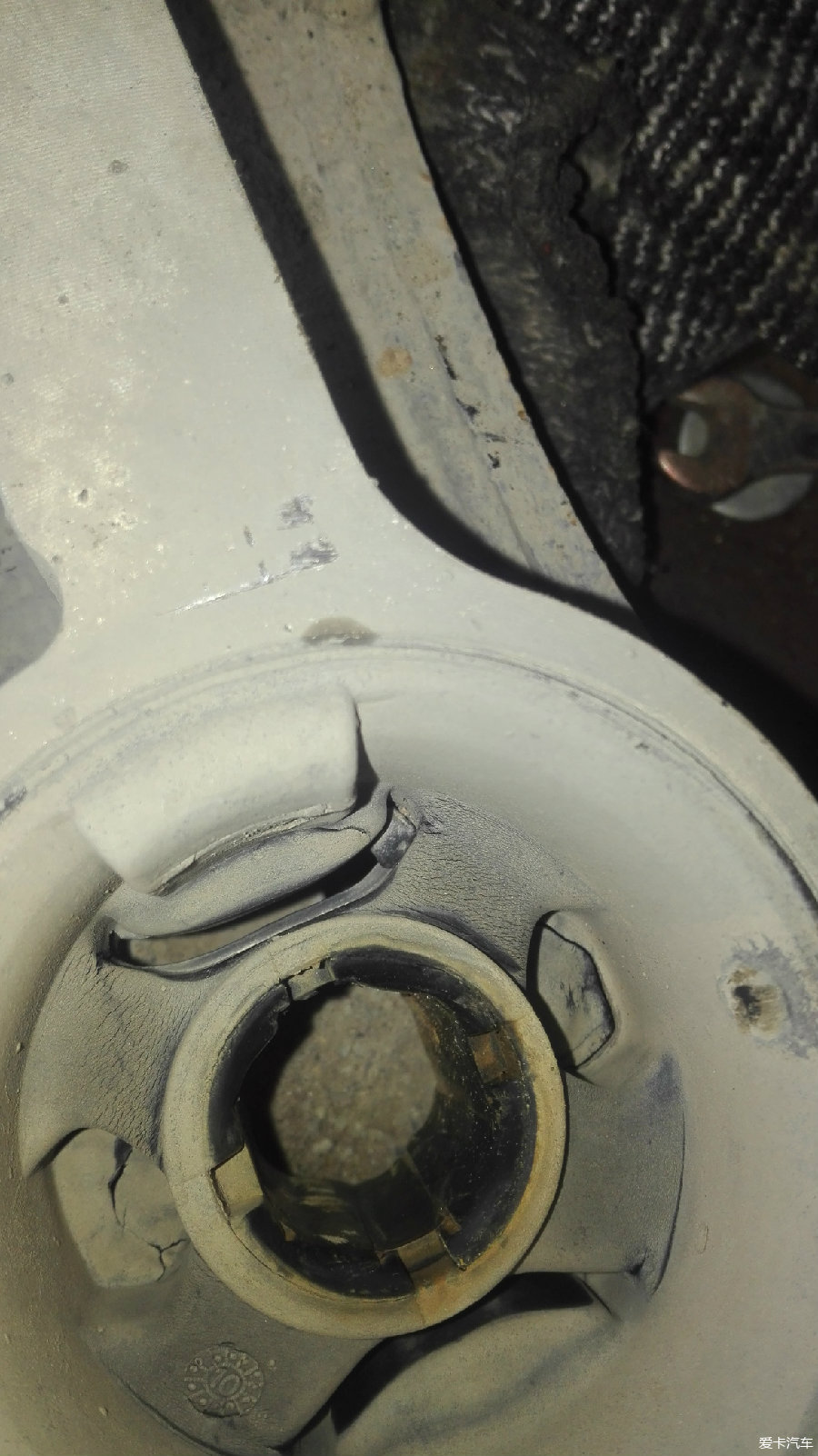

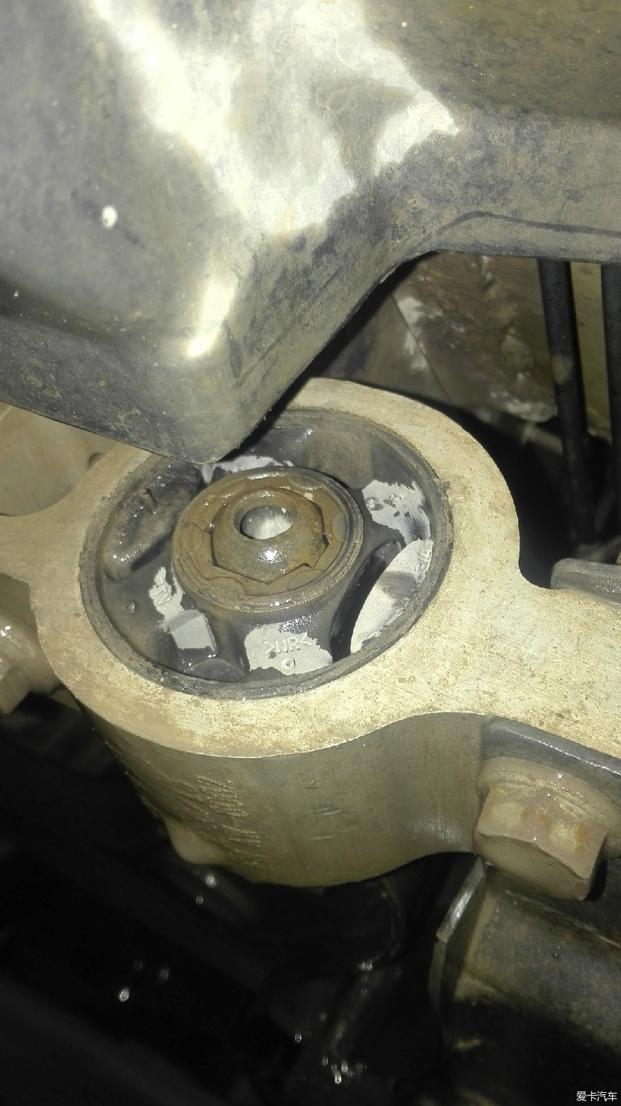

左边的胶套,还可以既然拆了不管好坏都换了,

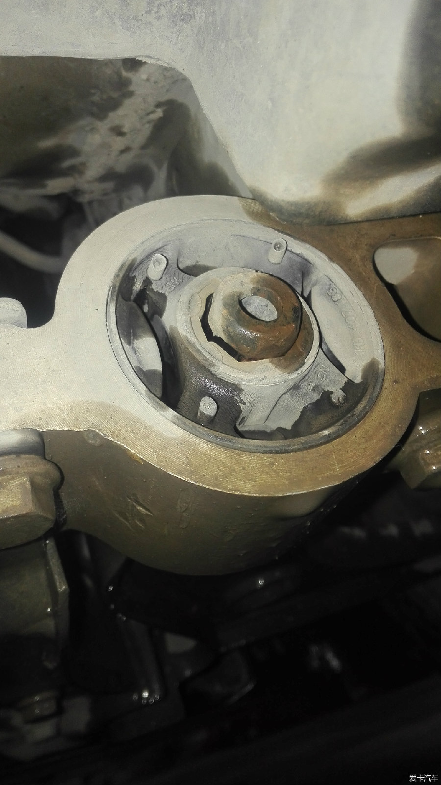

右边
明显的裂纹,而且后来拆出来的时候发现四只脚已经有两只居然已经断开了,你说他还能不嘎嘎响么。拆摆臂。

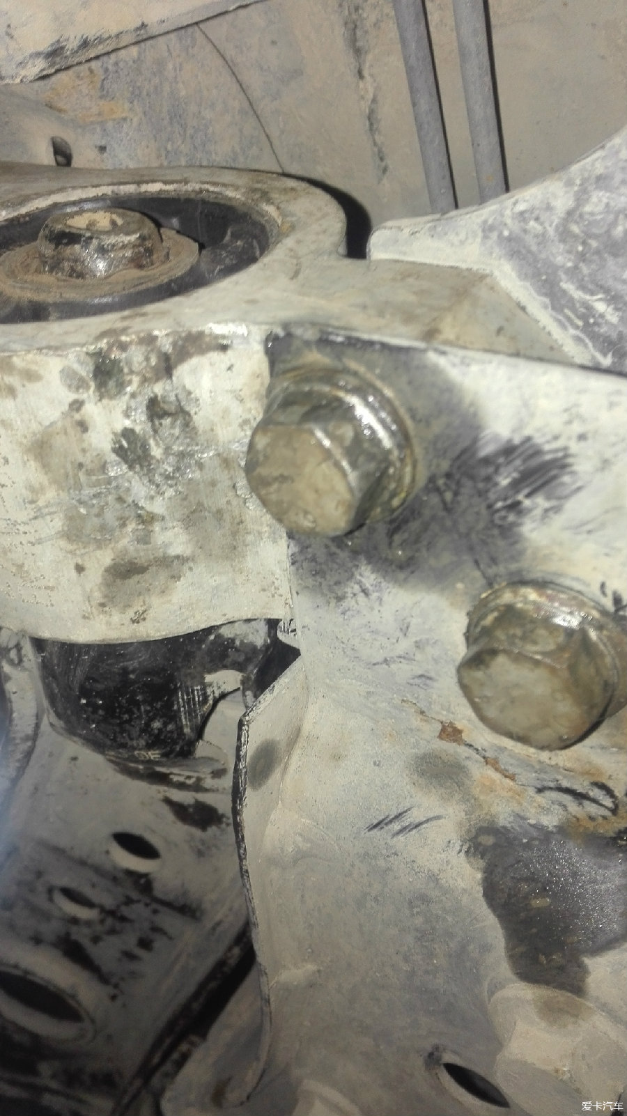

这两颗,然后
然后就是羊角下面的三颗螺丝,就下来了

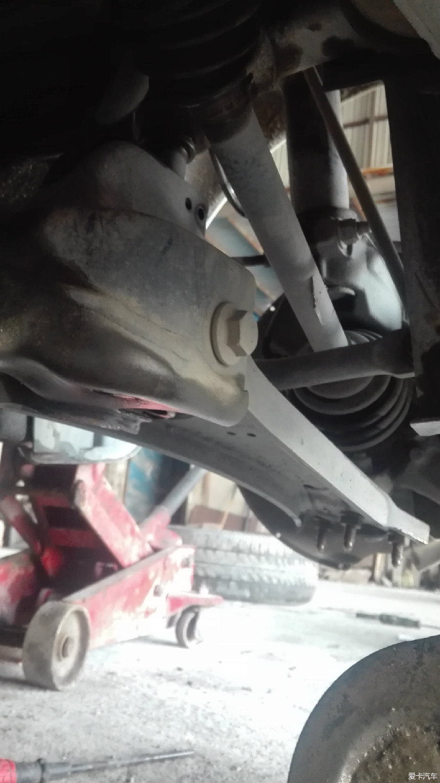

大胶套的换法坛子里好多高人,只提一点,注意位置,注意位置,注意位置!不然胶套的寿命不会长的!

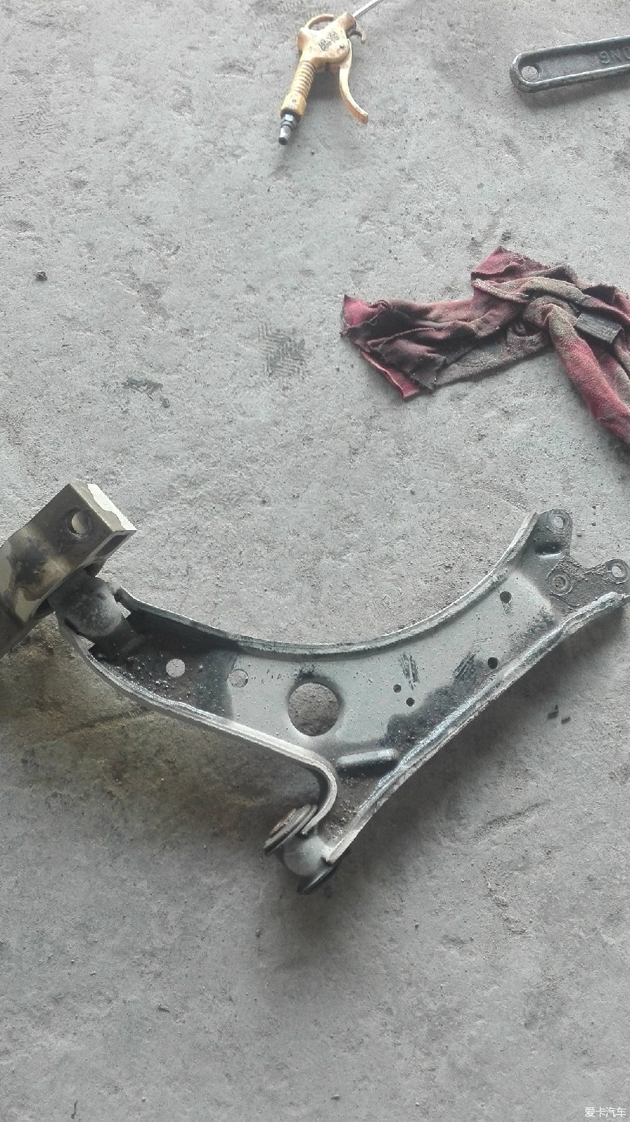

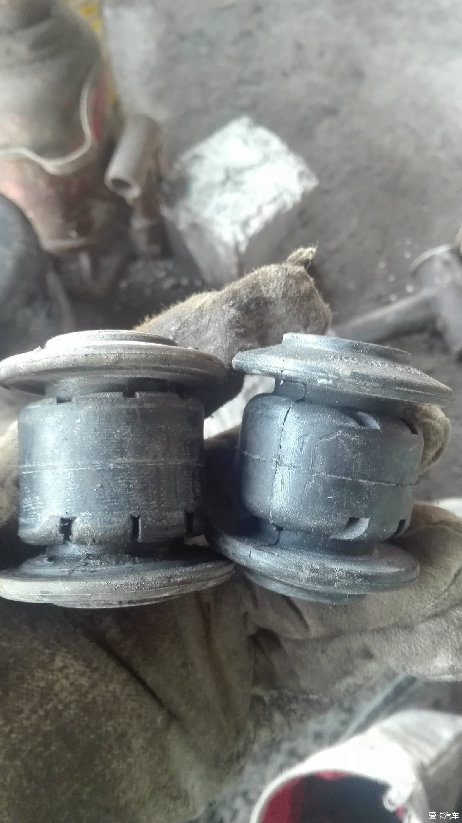

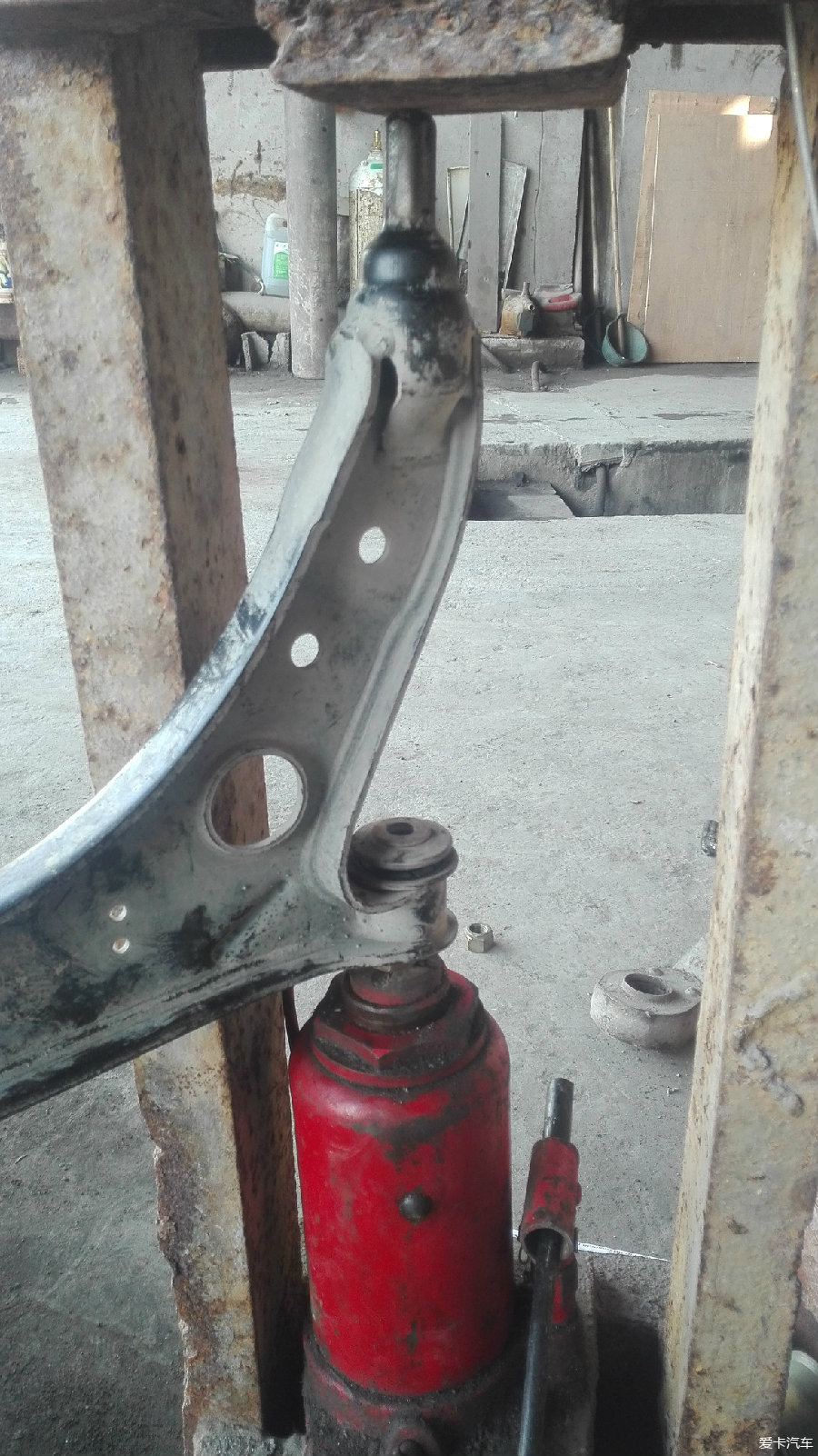

我这里主要说一下小胶套的更换,坛里貌似没有相关作业,我估计换这个人也很少。这个胶套很难换,我也是弄了很长时间才压进去的,强压进去。之所以4S和汽修店不换胶套换整个摆臂的道理就在这里了。
左边的坏的,右边的是新的
压出旧的先,不用担心,旧的胶套很松,轻轻一压就出来了。不会伤摆臂。
新的
复位的时候其他螺丝全部上紧,这可不要上紧,左右都不能,先把千斤顶放了,让摆臂处于受压状态,然后再紧。
