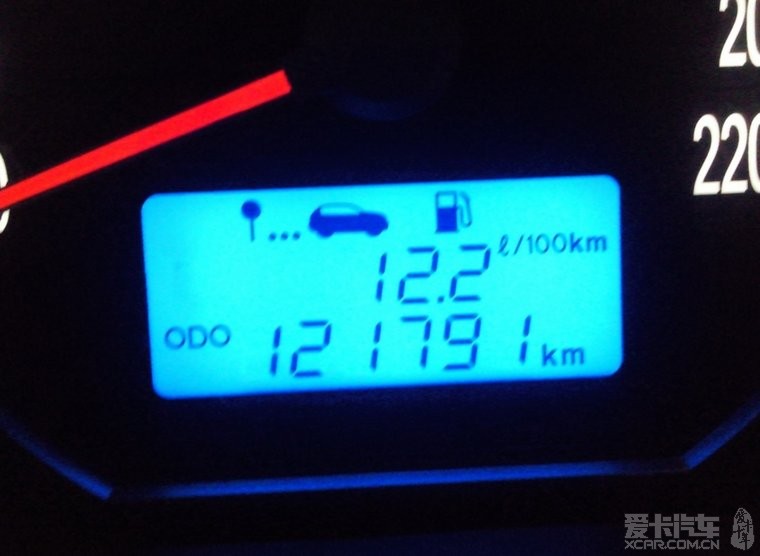

公里数:

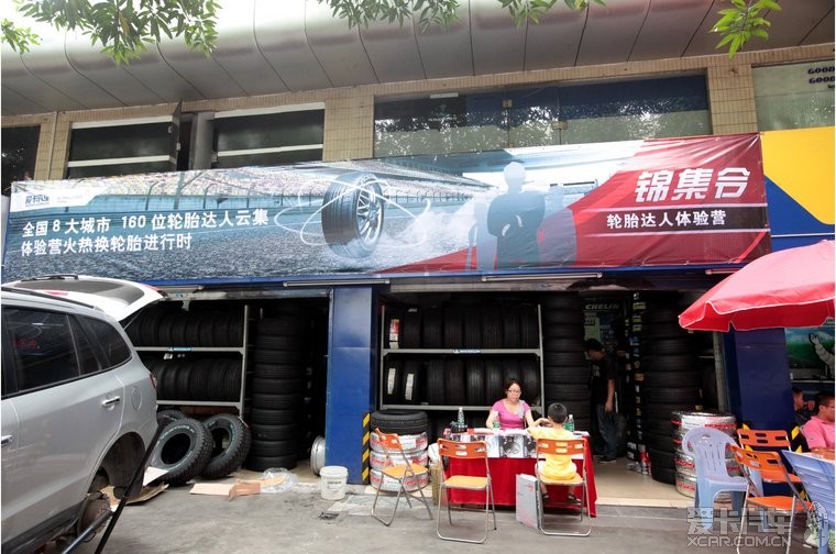

    换胎的时间是9.21-23日,前二天本人比较忙,今天去店里也清闲了。到了签到就开始了......
    这轮胎店有点小呢,比前面看到过的上海、沈阳...TX的作业,人家那些店才叫气派!

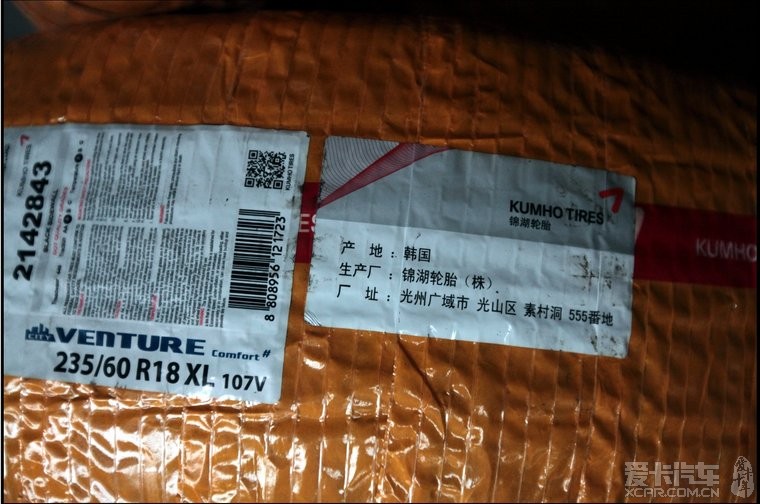

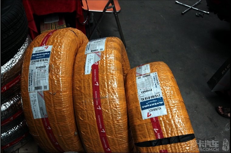

    胎是进口的,店老板说这个很不错了(题外之意是:别人都国产的?)。

    轮胎规格:自然是原配的规格235/60 R18 XL 107V
    Treadwear 440  Traction A Temperature A

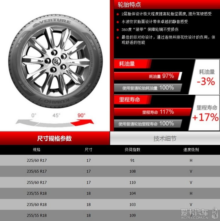

轮胎特点:
2层胎体设计极大程度提高轮胎坚固度,提升驾驶感受
水波纹状胎面设计带来卓越的静音感受
360度“装甲”保障轮辋不受损伤
最佳的非对称设计,通过连续并排花纹设计的作用,体现舒适的性能
发表于 2012-09-23 19:08    IP属地:未知
爱卡币+20
共获得爱卡币
    上面是官网(中国)的截图,可以看出并没有107V规格
    轮胎的规格参数,大家都懂,但后面几个参数可能有的人不太清楚。下面给解释下:
107V:107是轮胎的负荷指数,额定值是975kg
      V速度级别,240KM/H

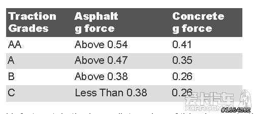

Traction湿地牵引力
溼地牵引力是根据在特定路面的溼地直线煞车所取得的牵引力系数来分类。
此测试并不包括干地煞车、干地过弯、溼地过弯、及高速抗水滑测试。
测试方式是将受测轮胎安装在拖车传动轴的两边,然后拖车头以定速40英里(64KM)来拉动拖车通过湿滑的柏油地面与水泥地面;然后踩住煞车,煞车的同时拖车传动轴上的传感器会取得在溼地煞停的摩擦系数(breaking g force 煞车重力值)。
因为此测试是40英里(64KM)的煞停,所以影响此测试的主要因素为轮胎的胶料配方,而非轮胎胎块的设计。
溼地牵引力根据煞车重力值,区分为四级如下:
Traction Grades(湿地牵引力等级)
Asphalt g force(柏油地面重力值)
Concrete g force(水泥地面重力值)
最佳为AA,
其次为A,
再来为B,
最后为C

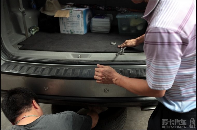

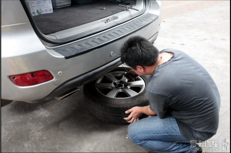

   现在转入正题:
   先拆下是备胎。其实它也是锦湖轮胎(5个备胎的唯一锦湖),跑的公里数并不多,可能才一万多公里,只是有补过,暂时当备胎而已。这次一次就进了4只新锦湖啊,这只怎么办?还是让它退休算了!

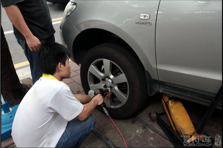

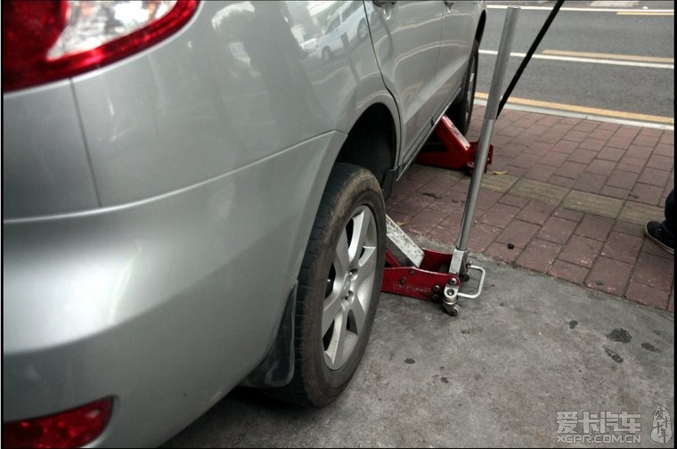

    4台千斤顶同时上,这速度肯定快:
发表于 2012-09-23 19:32    IP属地:未知

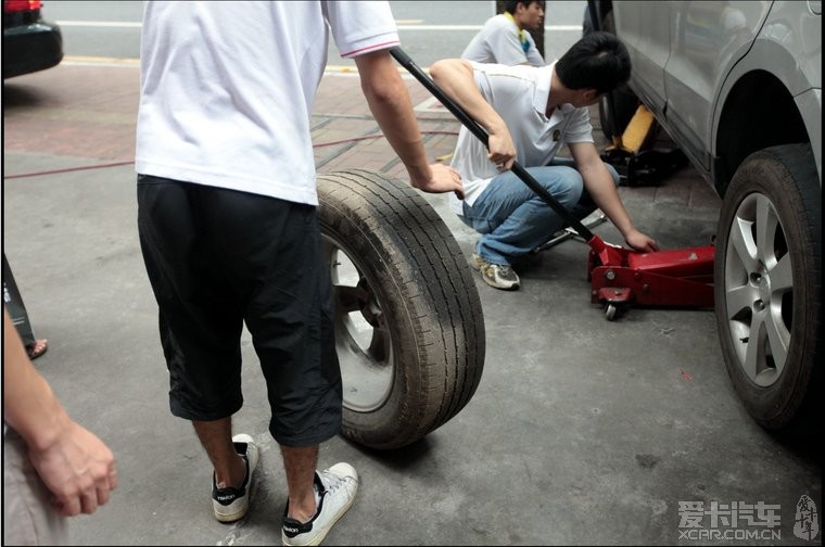

    换下左前胎,直接当备胎了:现在用的前二个胎,今年才换了没多久,还是准新胎呢。
