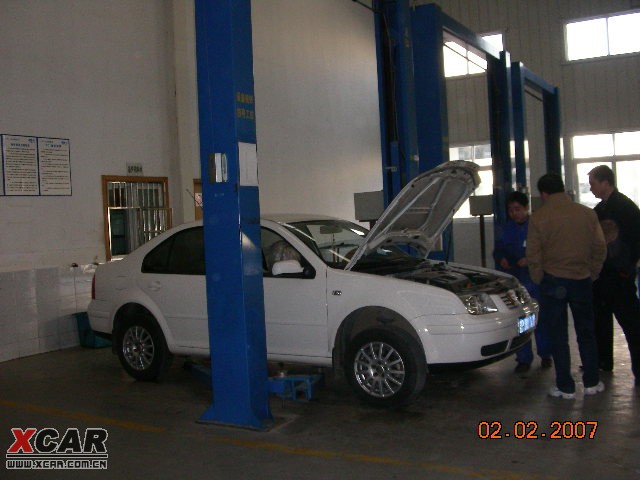

为了BB不再渗漏,长途跋涉220KM,赶往一汽大众客户关怀部推荐的4S,拟对宝宝渗漏的问题做全面检查

经检查,确认为变速箱内油封渗漏,要解决就得更换油封!采取索赔的方法解决!由于当天下午时间已晚,只得留下BB,等3号上午再行做“手术”了!
