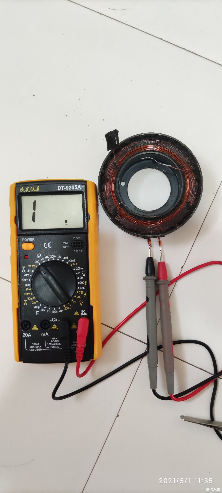

7年的君越了,前段时间天气变热,高速上空调突然不制冷了,后来到了车库观察压缩机离合器不会吸合。
想起以前偶尔也碰到过类似问题基本车辆冷却1个多小时会自动恢复,也就没理会。结果第二天问题依旧,感觉应该是坏了,这次不会自动恢复了。
百度了一下离合器不吸合(故障前制冷效果非常好),基本可以断定是空调泵离合器电磁线圈烧毁了,这是通病,通用汽车基本都会坏一次,太垃圾!很诧异要多高的温度才能把线圈烧毁呢?
于是淘宝卖了线圈和专用工具准备自己换,研究了一下,可以不拆压缩机,不放冷媒,这样最大的好处就是保留空调系统的原装状态,一般空调系统被拆解过基本就走上维修的不归路了。
更换过程不讲了,一般人也换不了,换好后立即恢复正常!现在讲下君越这车的原装线圈为何会烧毁。

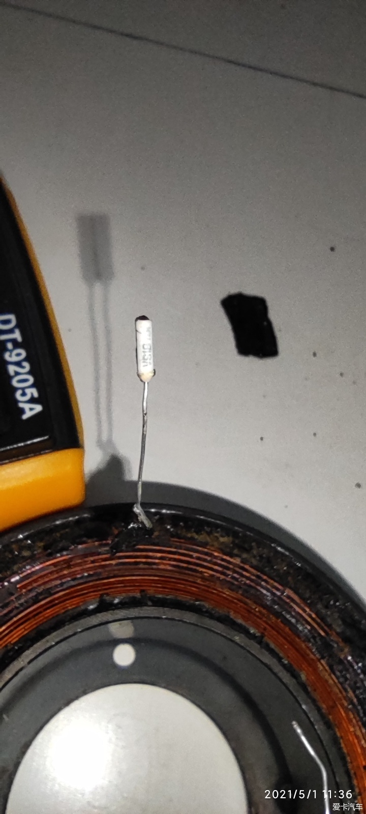

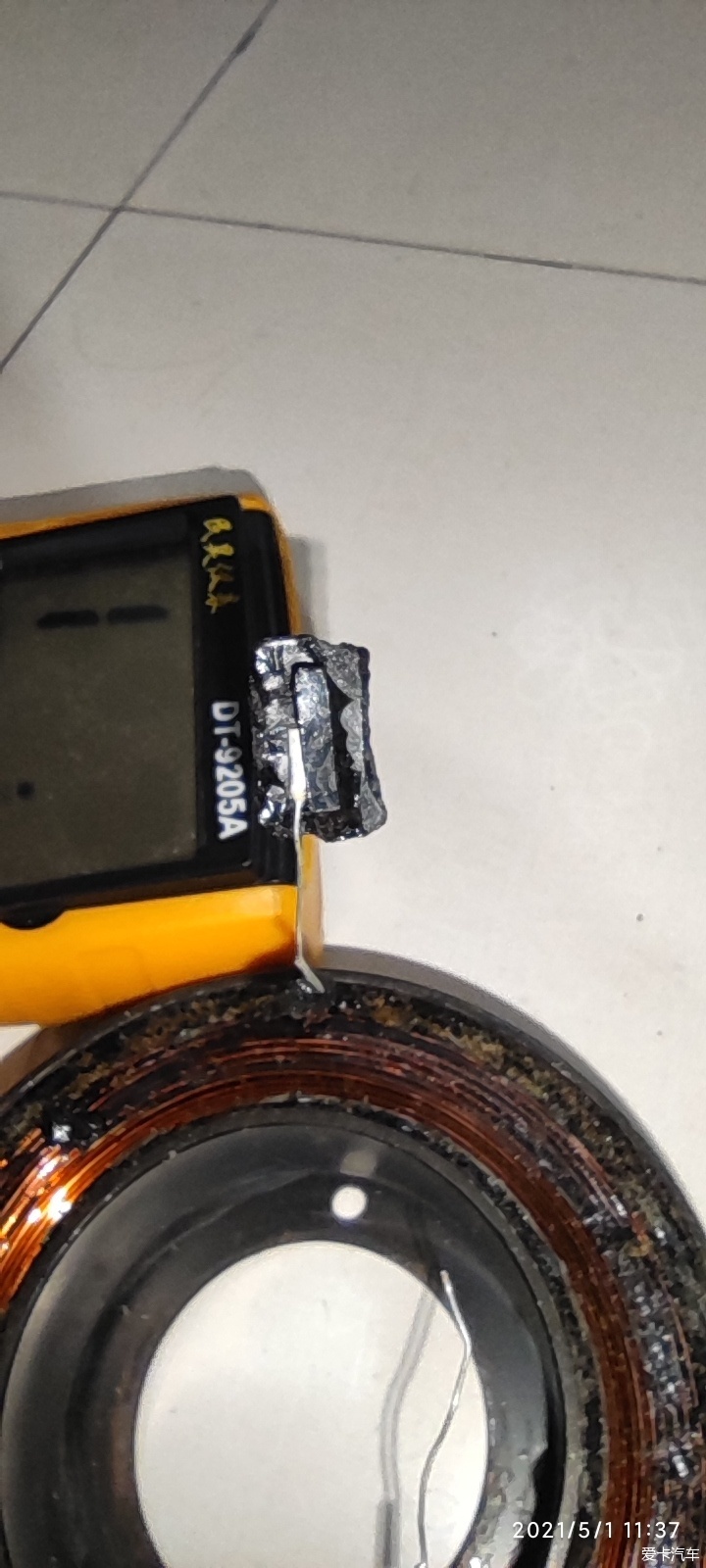

前面提到的疑问要多高的温度才能把铜线熔断?趁没事把拆下来的旧线圈分解了,谜底揭晓,果然不是线圈烧毁,是这破线圈里面的这个温控保护电阻烧了,估计这破小小的电阻质量不过关,长时间在高温环境下失效,造成了非常麻烦的故障。
只要把这破电阻短接线圈就能恢复工作。

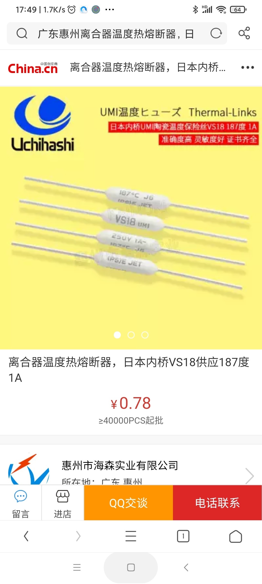

VS18 日本内桥 热熔断器
热熔断器187℃
0.78元一个,这破玩意坏了 4s换总成 要好几千!
温控电阻埋藏在密封胶的表面,有一个长方形的凸起。
烧毁的温控电阻,罪灰祸首这是这破玩意,看不清型号和品牌,估计质量不过关。
短接温控电阻联结线,线圈就可以工作。
