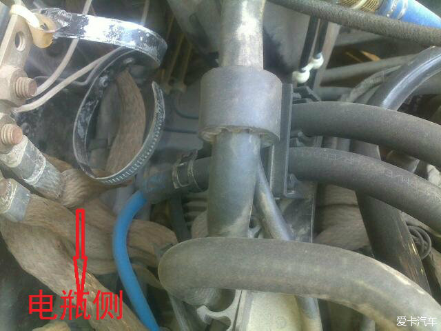

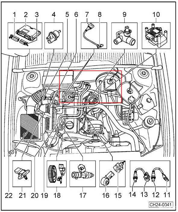

各位好,我前段时间把汽油的进油管和回油管更换了,当时更换完毕后发现车子不能启动,后来在电瓶那个位置把两根管子对调了一下就好了,现在开起来也没什么问题,今天在看那个修理手册,发现貌似接反了,是汽油箱那里接反了,然后电瓶右侧那个位置也反了,因此车子没什么问题。
这个是手册上的图,标明20是进油管,19是回油管,资料同时显示进油管是黑色的,回油管是蓝色的
我的车子电瓶侧就是20号油管是蓝色的,感觉貌似接反了。
麻烦哪位提供一下自己车子该位置的图片,我来对比一下,车型是普桑锦畅款。谢谢!!

已经拆车证实过TEIS中的资料是错误的,7是进油管,8是回油管。证实方法:
1、打开7处的管路,然后开电门燃油泵通电,此时是胶管出油。
2、打开8处的管路,然后开电门燃油泵通电,此时是燃油分配关接口出油。
3、用双手同时捏住7和8的胶管,然后开电门燃油泵通电,会发现7口的管路先有压力,然后8口的胶管再有,8口胶管管路压力小。
