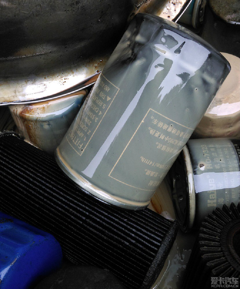

昨天下班回来路上,开着开着发现前盖怎么冒烟(水气)了呢.看着水温也没报警啊.于是在前方巴士站靠边,打开看一下.水都从副水壶喷出来了.心想这下可完了,难道冲缸床了.原后拉开机油尺看一下,果然发白了.就慢慢等水温下来了,加点水.开去修吧.过去说太晚了,明天再搞吧.就放在车厂过夜吧.

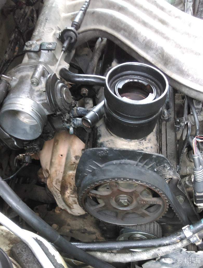

开始拆了,期间没空对着没拍到照片.
放出来的机油.
主要原因是缸垫有点腐蚀了,所以造成有点漏水.水温高点就会把缸垫搞坏.

引用 铁岭小达子 于 2015-03-14 07:35:08 发表的回复
缸垫长什么样?怎么会腐蚀?
就这个样,有铁片的
来自 爱卡Android版 发表于 2015-03-14 23:59    IP属地:未知
引用 小飞鞋 于 2015-03-14 23:44:08 发表的回复
嚓 大哥你哪来整车的,我的03捷达也是缸垫整 收了我千五……
1500换了什么配件呢?还有是什么原因造成的缸垫坏?水温高?
