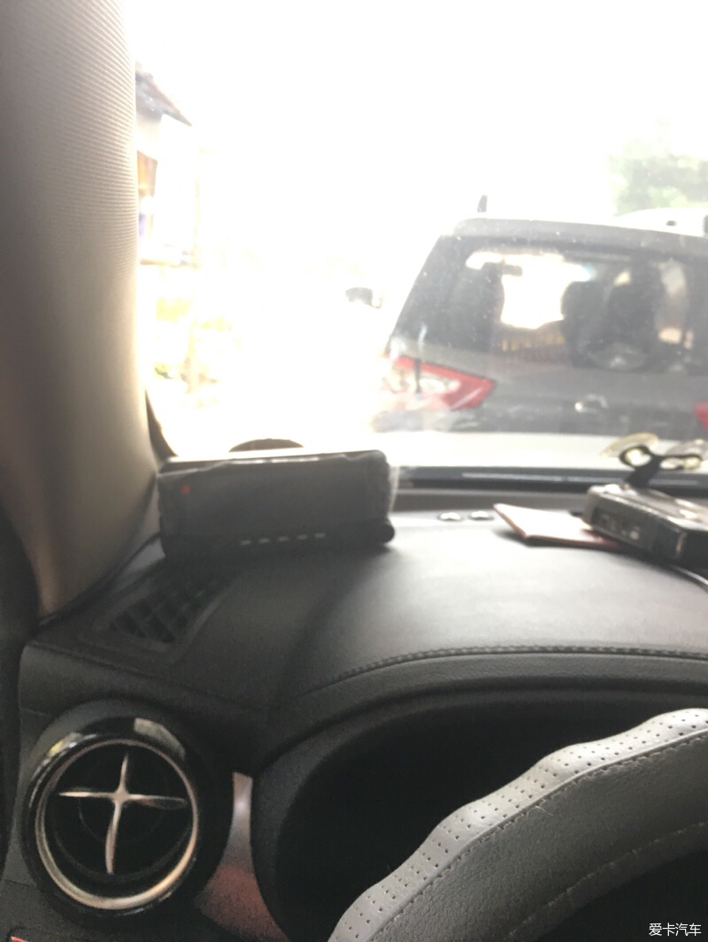

        手台毕竟还是功率小,在和车队出行时还得靠车台!于是买了一个国产的25瓦小车台先用着。机器虽小,也算功能齐全,喇叭声音很大,频率限制在业余段,自驾游基本够用。

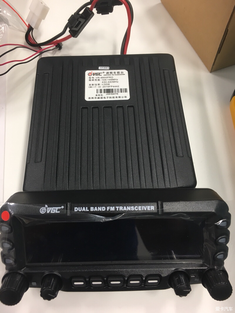

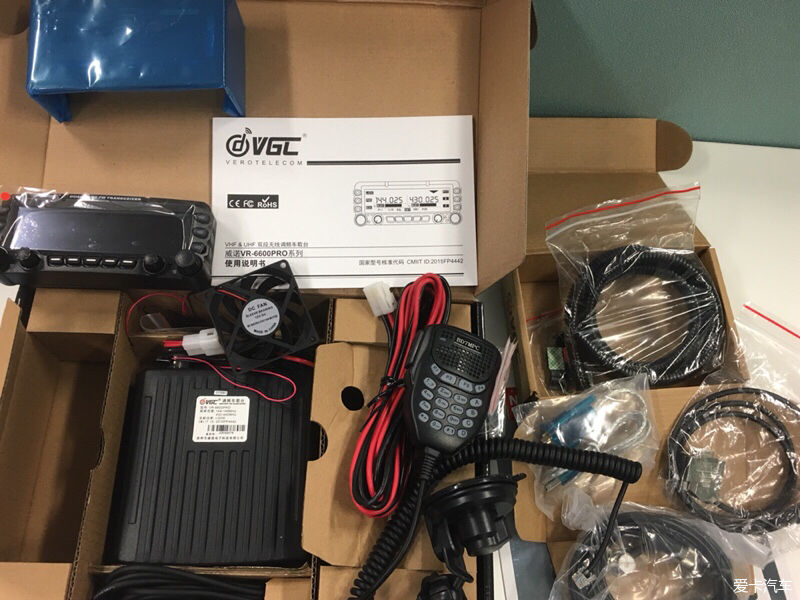

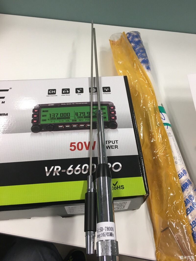

开箱。
全家福。
主机和面板。
团购送的天线。

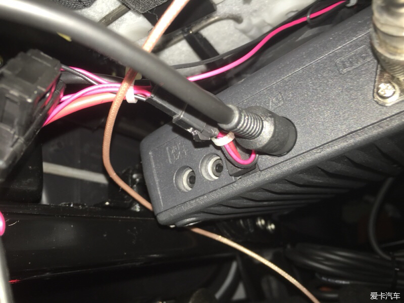

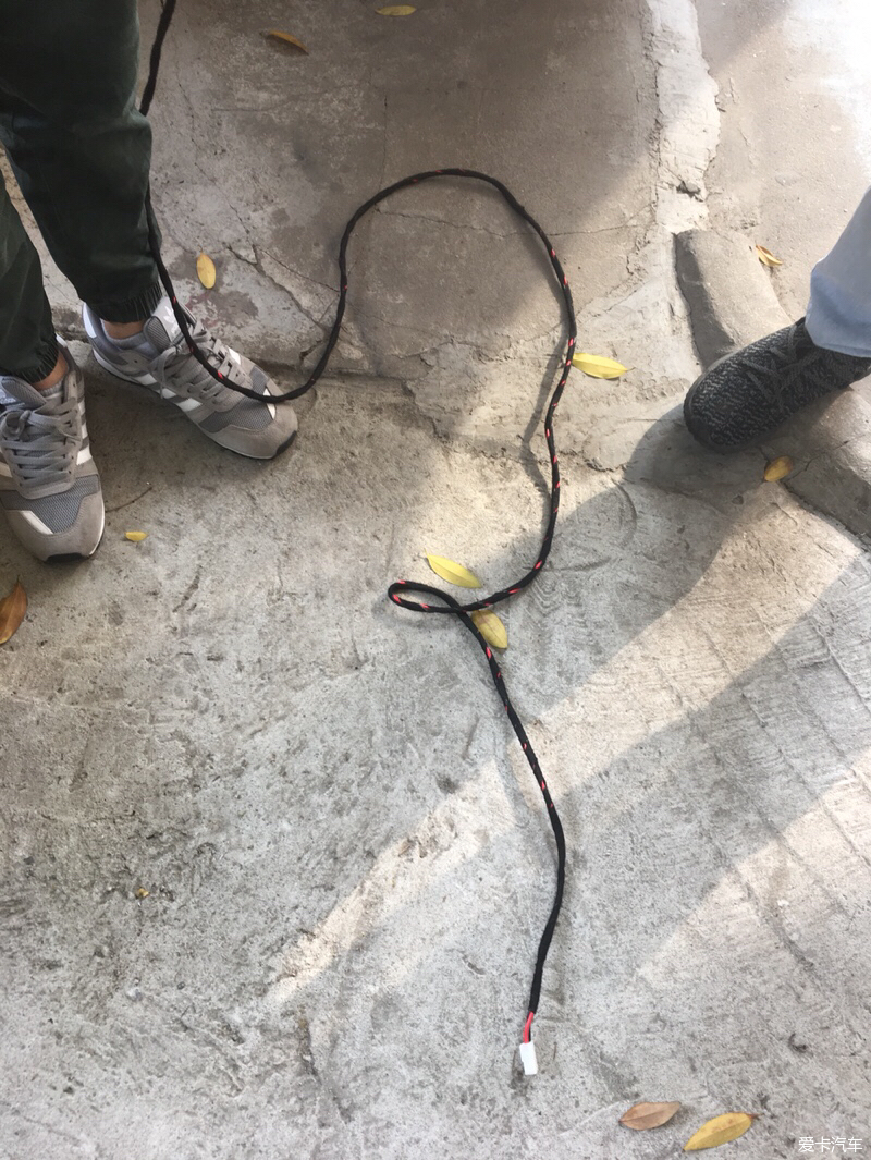

三米电源线,外面包上保护层。

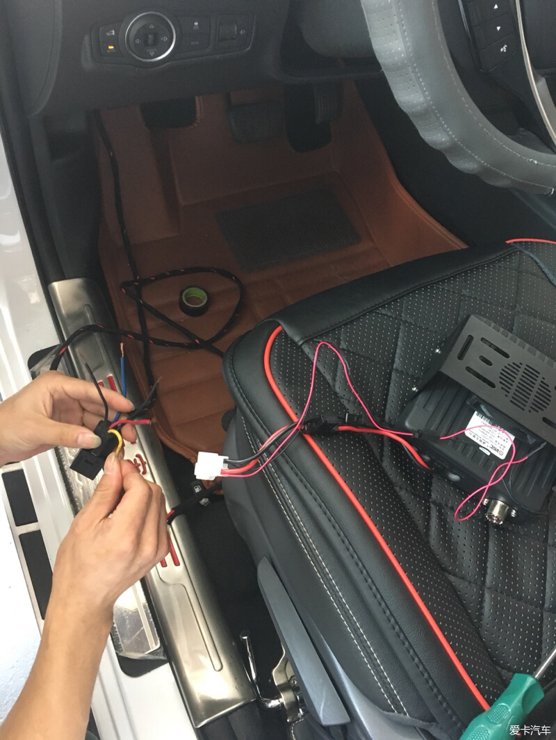

电瓶取电。

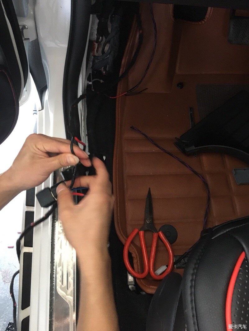

从ACC拉条线,接个继电器,做电源线的开关。开ACC机器通电,熄火断电,防止常电消耗电池。

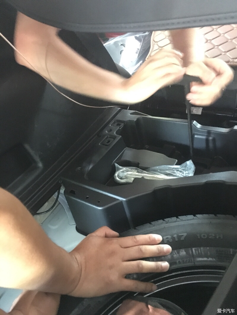

把后面拆开埋一条馈线。

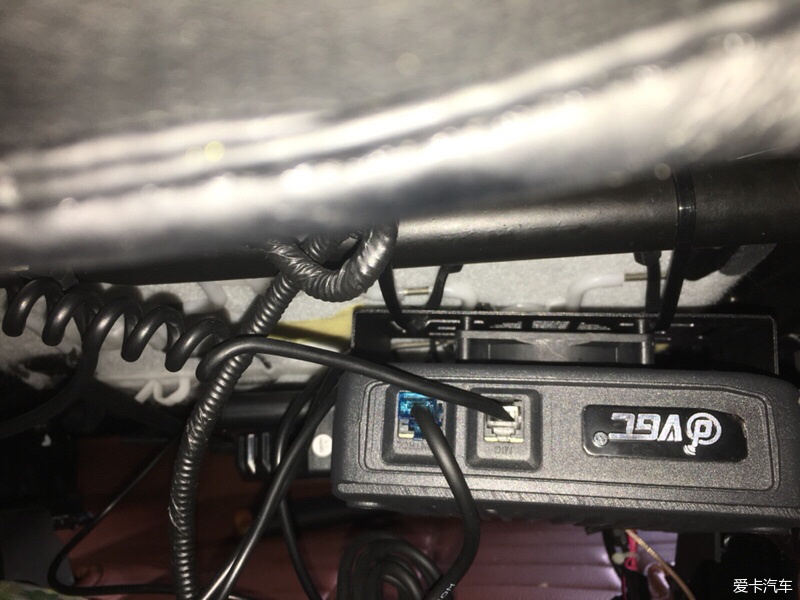

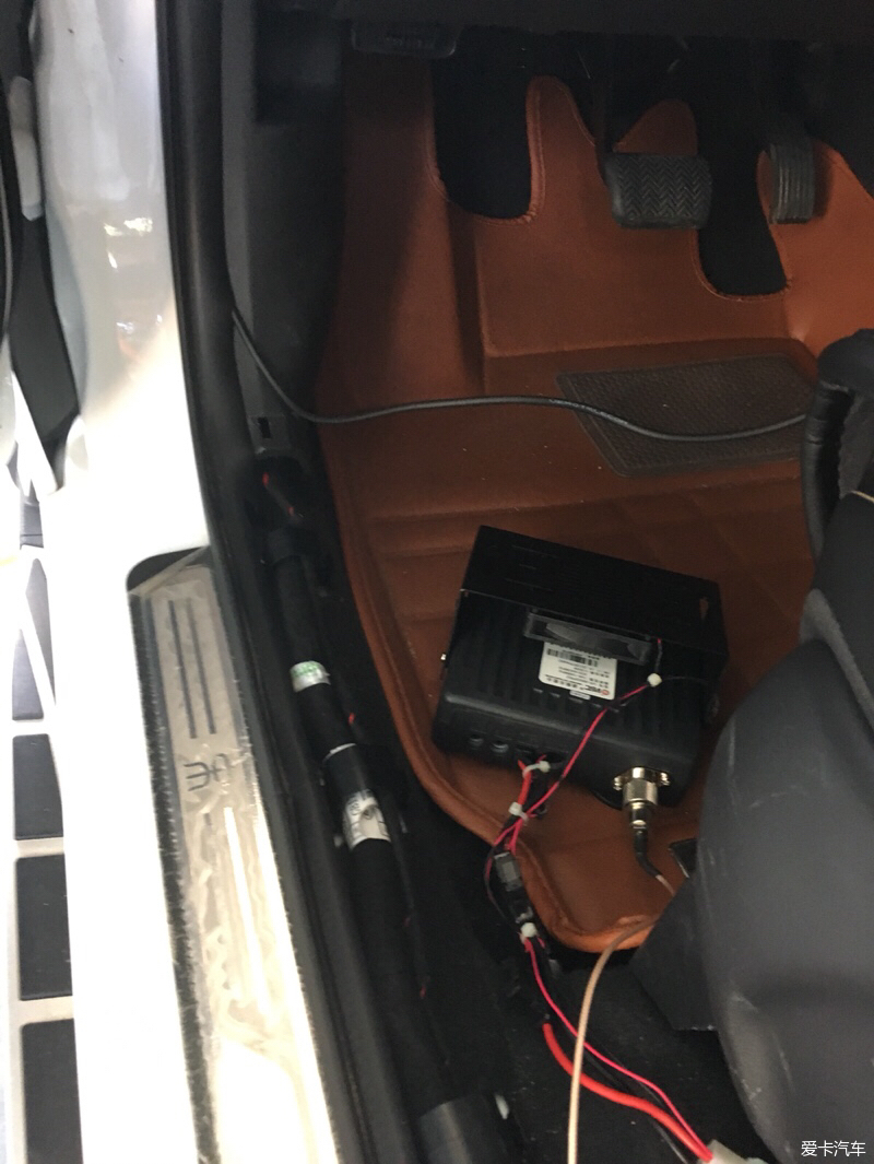

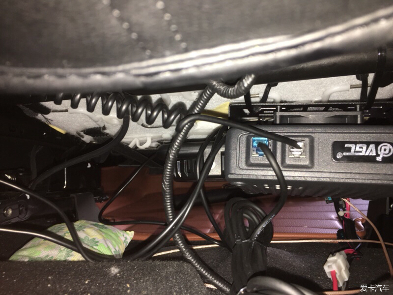

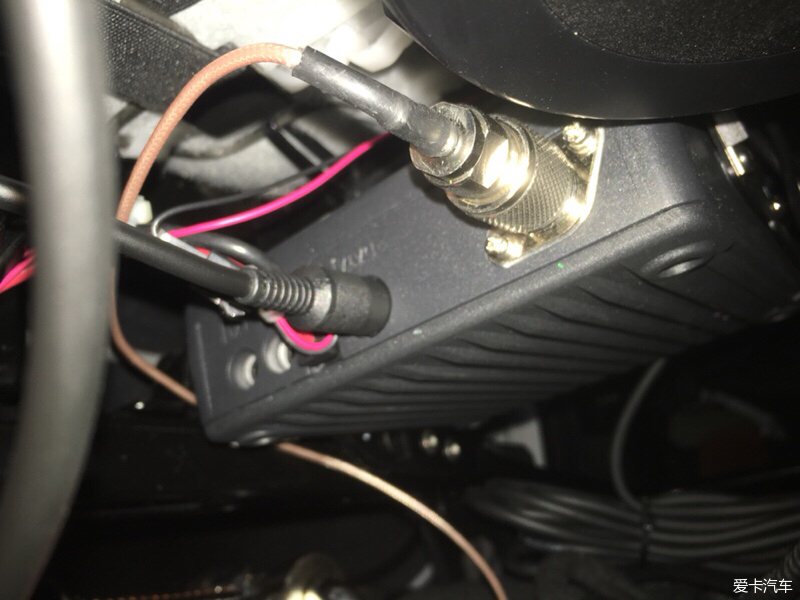

主机准备装在主驾座椅下边。
用扎带吊在座椅下面了。
前面一条线接手咪,一条线接面板。手咪线有点短,还要再加一条延长线才行。

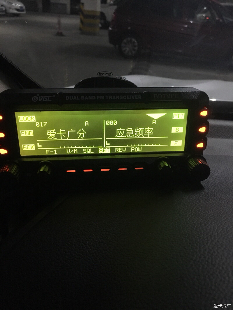

装好后到单位车库调试。

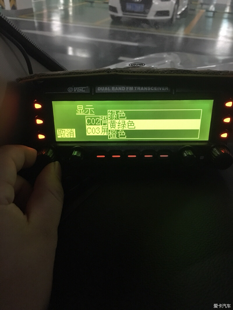

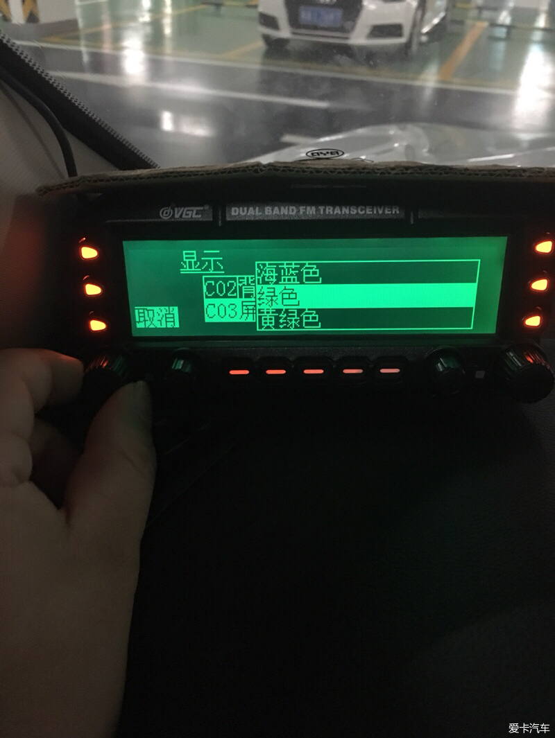

背光颜色可调。
负显确实好看。

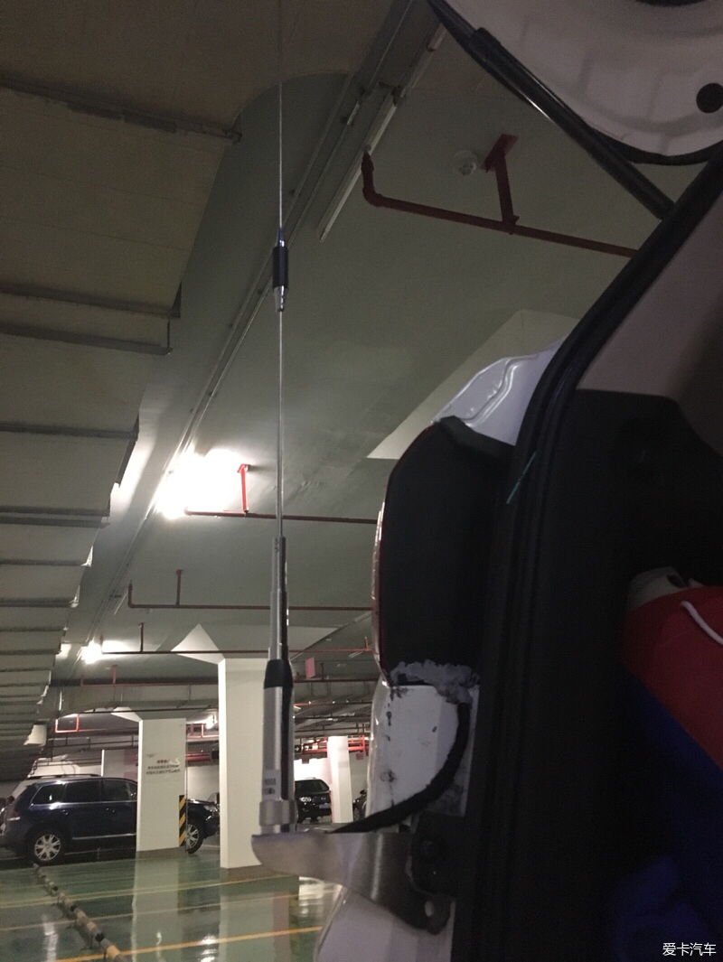

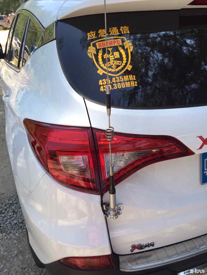

以前的车台天线是用的夹边。

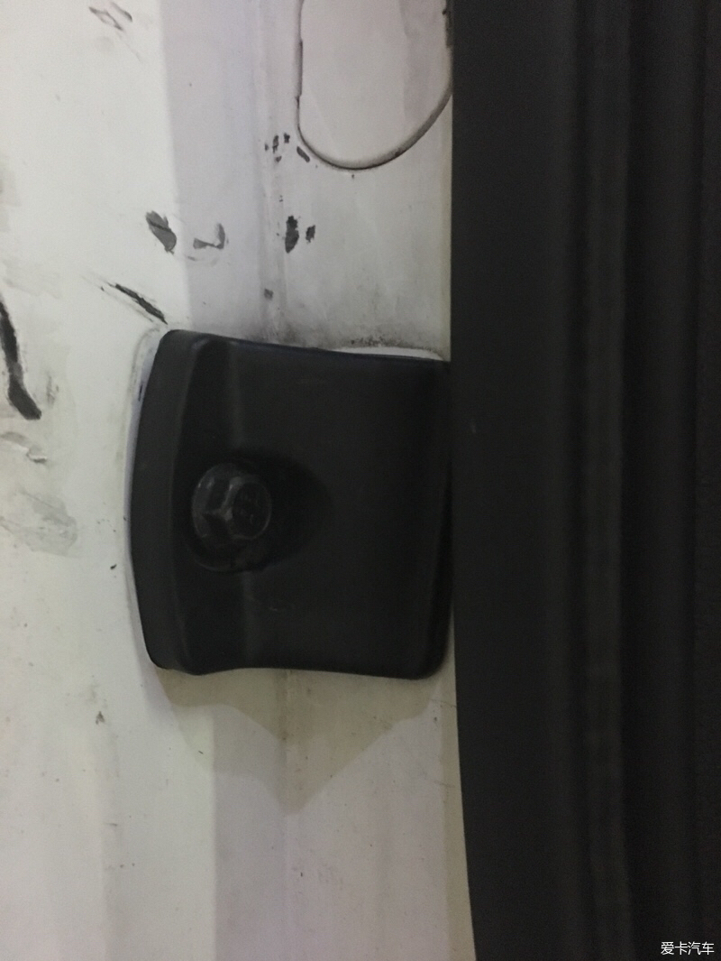

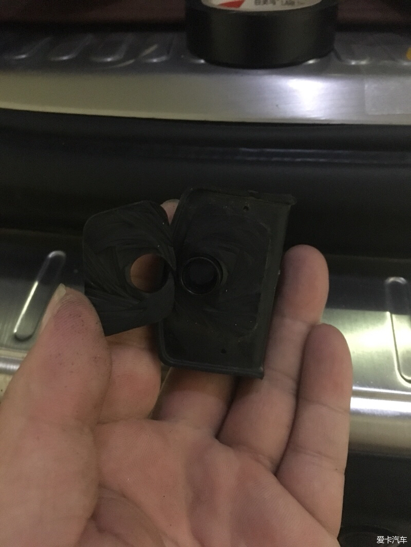

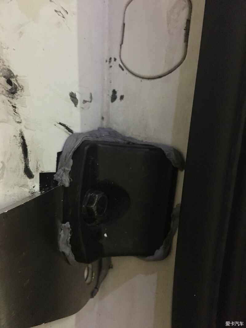

这次准备把原来的天线和馈线全部换掉,再另外找安装位置。看好了尾门限位块这个位置,但需要把它割开。上面的伤痕全是找位置安装支架时刮花的,难怪LD反对我折腾。
好好的限位块割成这个样子了。

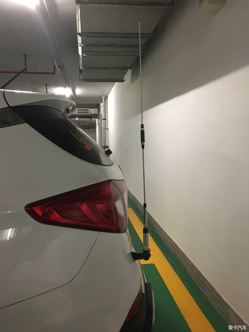

把天线支架安装在这里之后密封不严,先用橡皮泥把它封起来。
天线够粗壮,也不知道效果怎么样。

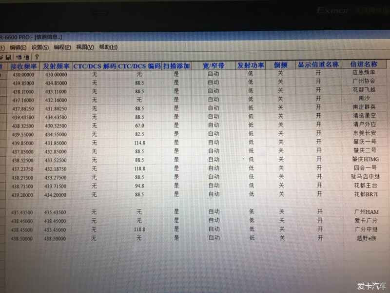

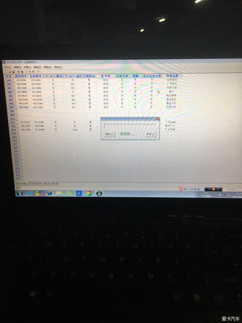

回家取了笔记本电脑,准备往机器里面写频。
插上写频线,黑色那条。
事先储存在电脑里的频率。
a段和b段都要写进去。

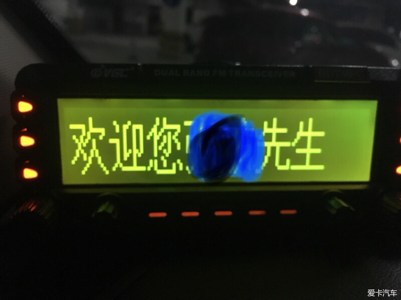

自己编辑的开机界面。

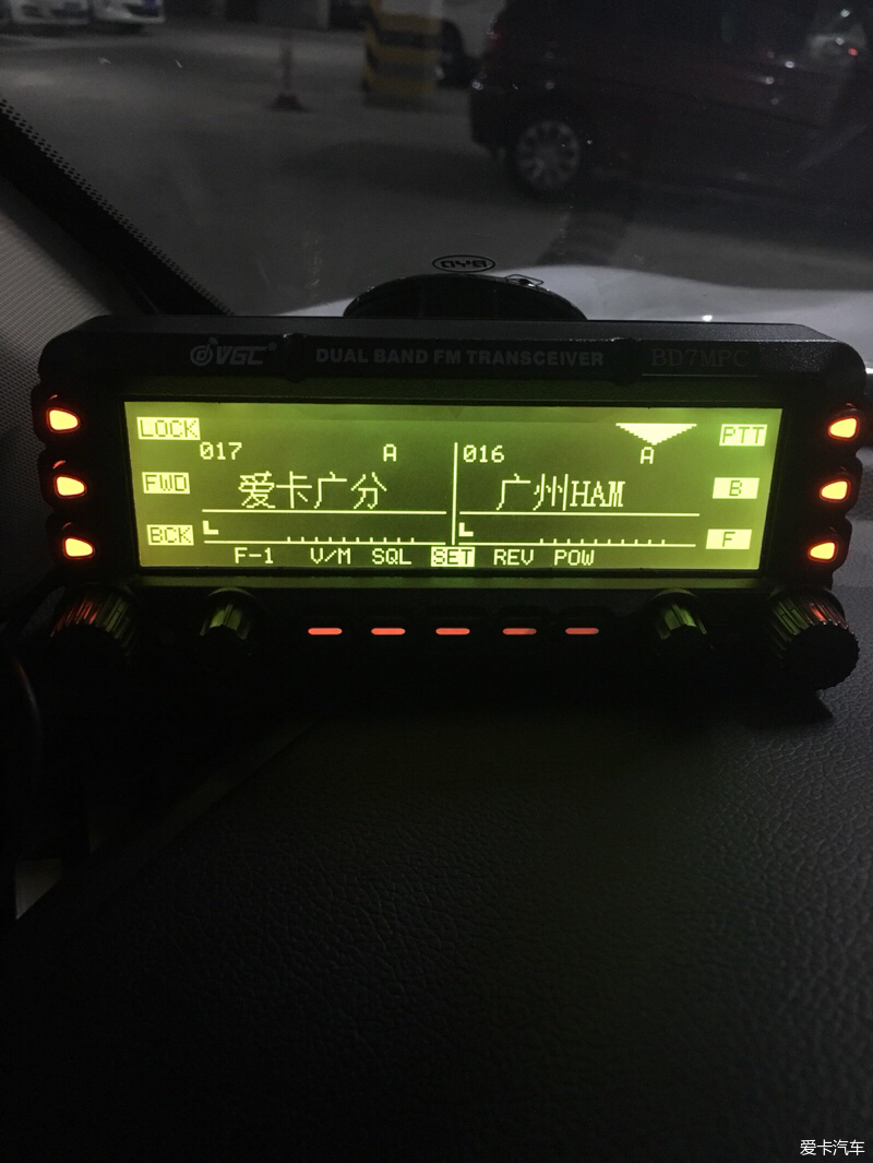

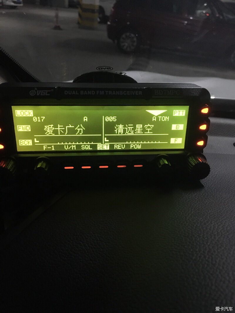

信道名称中文显示。
爱卡广分频率永远是我优先守候的频率。
