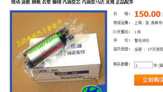

故障现象是这样的:打火费劲儿,而且越来越严重,去修理厂的时候问了一下,说是燃油泵油压不足,要换总成,可能要700还是900的,反正挺贵。在网上查了一下资料,可以单独换燃油泵芯儿。
    先做了一个实验,把钥匙拧到ACC,不打火,油泵会工作几秒,然后关钥匙,再拧,再关,再拧,然后一次就打着了,基本可以判定就是燃油泵的问题。今天在掏包网订购了燃油泵芯儿,过几天会有图文作业!

    闲言少叙,上图吧,这是我刚买的油泵,现在已经退了,但是后面的图是换它的时候拍的

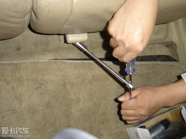

说干就干。第一步,拆后座
    木有套管扳手,变通一下

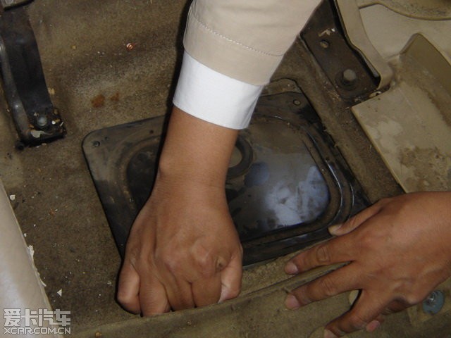

卸开后座

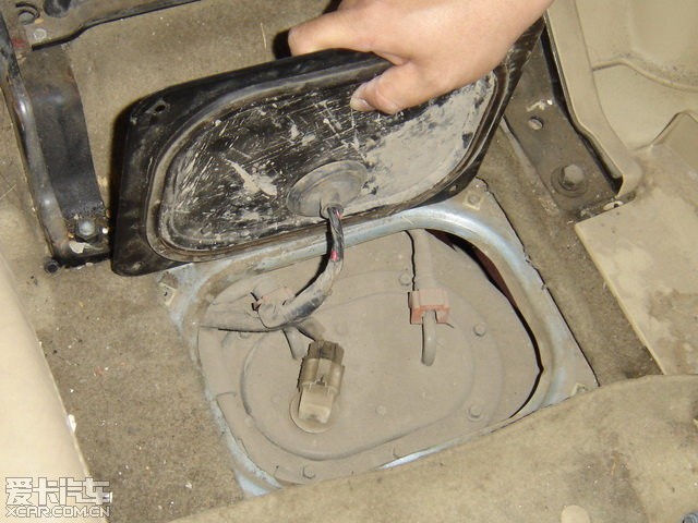

揭开毡子
开始卸隔离盖
马上就要露出油箱盖了
发表于 2012-05-08 08:30    IP属地:未知

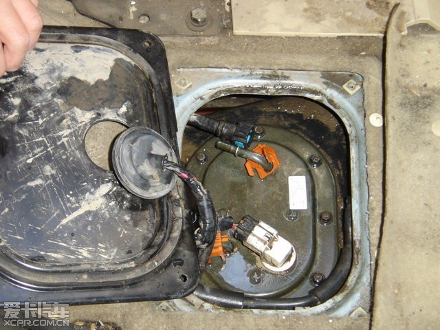

露出油箱盖
太脏了。用水冲一下
工具不凑手,还得想办法

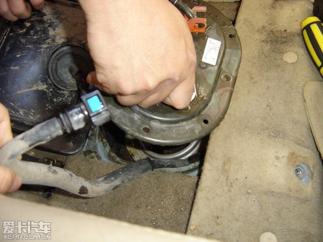

螺丝全部拧开,清理好周边的管子和线,准备出锅
油泵总成出锅了,不对,应该叫出浴!
