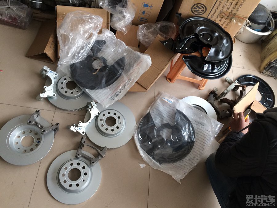

先上几张全家福

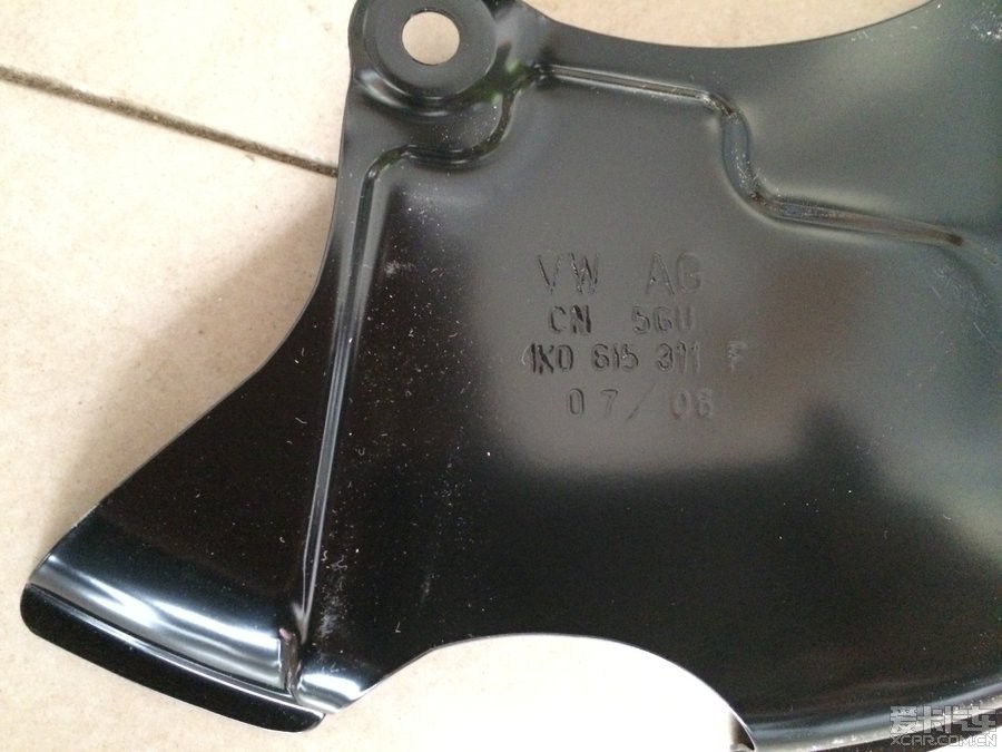

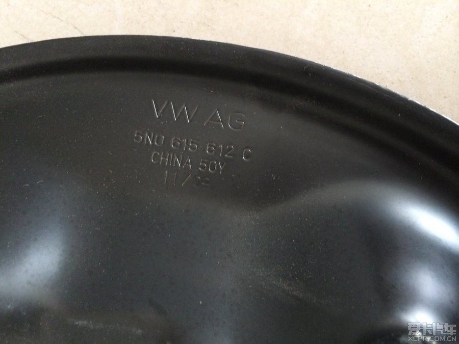

能看的到  原厂的编码  以及零件号

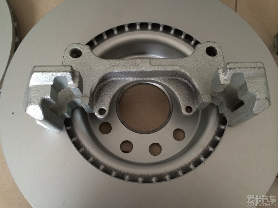

这张能看的到 夹层里面的钢印 和代码
刹车盖板  事实证明 前刹车盖板是不需要更换的

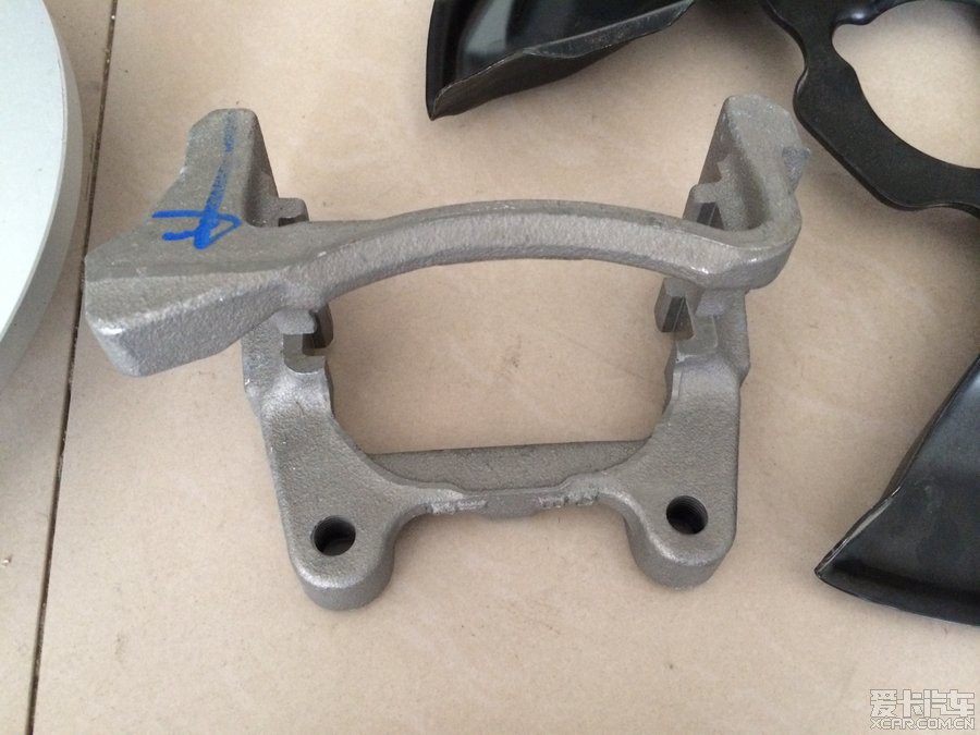

后刹车卡钳支架   铸造的  质量没得说
前刹车卡钳支架   同样也是铸造的   做工一般 但是质量NB  我只注重质量

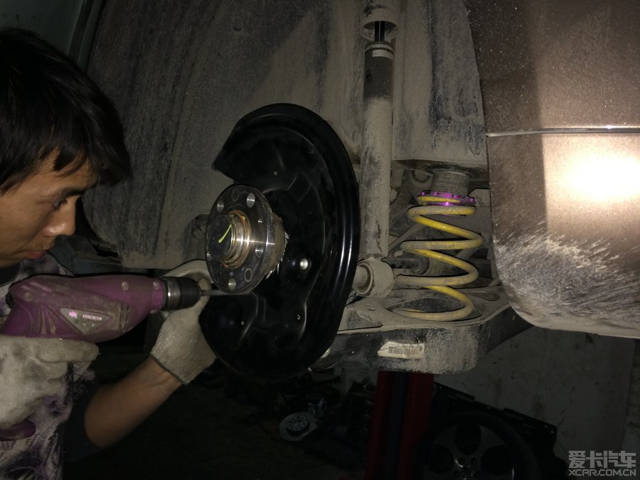

开始安装  师傅很细心  也很专业   为了这套刹车  都加班了   真心不容易

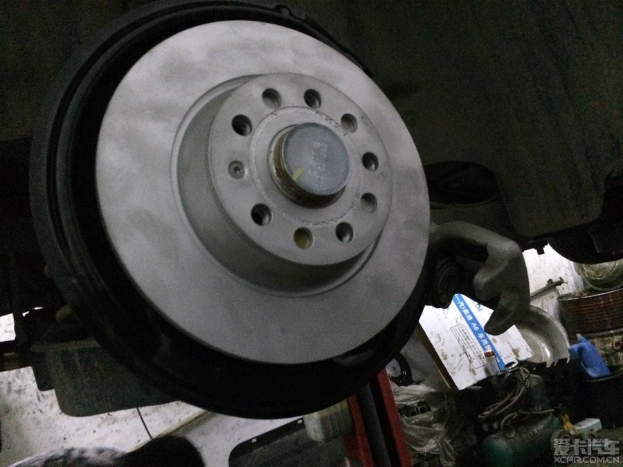

开始上盘  全新的盘上车了  就是感觉不一样
前刹车安装完的效果
安装完成  准备试车   还有一点要强调   就是安装完了用5053 做刹车基础设定   这样刹车的头段就很明显了     具体步骤  5053进入模块选项 03ABS-------匹配通道----001-------开关下一项----踩住刹车踏板保持住直到屏幕提示松开刹车------然后开关下一项  --------在巡环做一次  --------连续做两次就好了
