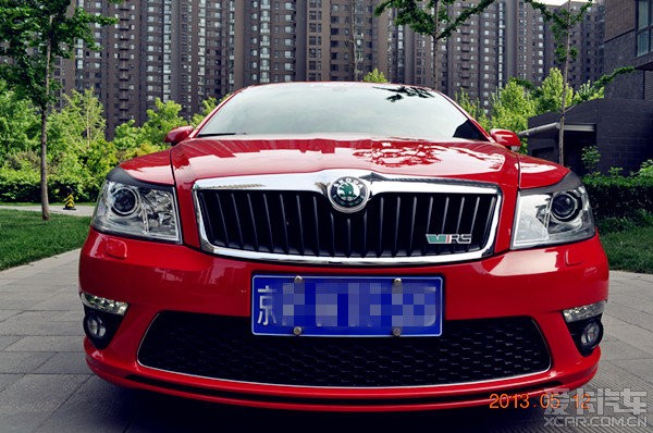

又擦了遍车 照几张~
10年12月的车,按理质量应该不错,不过俺这台没少操心,光质量问题就先后换了不少:
左大灯,因为随动转向突然没了 只能换总成;
天窗自动开关或者不听使唤,其实就是开关的问题 换完没事了;
座椅的电动按钮也换了;
水泵也换了 我擦 在4S耗了一天
变速箱阀体也换了, 基本的爱坏的重要部件全特么换过了。。。所幸的是一切都是质保的时候出现的。 这些弄完以后到目前一切都很好 我真该高兴 哈哈
改装真心是慢慢进展的 以前在坛子里看到有些人发帖子 买完GTI就直奔某某改装店了 还美其名曰不冲动享受改装过程。。。我擦 原厂车都没开过 怎么享受改装过程啊 呃 。。。。 不过说实话 其实我很理解这种改法儿和心情    要不是媳妇不支持 资金不独立 我也买完就送进去各种改了 好了不吐槽了
其实也没改啥 就是轮毂轮胎避震泄压阀 排气计划中 一切改装都为了操控吧 虽说平时没啥感觉 但跑山的时候确实不同 动力对我这种技术的人来说足够了,不过最近看了某人的起步以后感觉也可以刷一下  哈哈
再有一下就是一些个人经验了,希望对以后想改的朋友有点帮助:
首先是轮毂 各种传言必须ET40以上的 这完全不对 我35 8J 好好地, 只是后面做俩人 又遇到上破或者左转弯速度过快的时候才会小蹭一下 并且完全可以接受 后座儿没人的时候从来不蹭
再有就是对于真想改善操控的 短簧就省了吧 最开始也用的爱巴赫的pro-kit 连买带装花了我1600,既不低也不硬 各种侧倾 想要的一项也达不到要求 完全浪费
机油出保以前一直用的壳牌 夏天稍微跑跑就120。。。 出保以后用的托库,别的没感觉 油温控制的就是好!
避震是BC-BR 带鱼眼儿能调点儿前轮倾角 高低软硬可调 价格适中 车友介绍的 操控改善挺明显  挺好用的!
再有泄压阀, 传说会损失低扭。。。我一般起步比较猛 没感觉 不知道是不是真的 也无所谓 声音就萝卜咸菜了 反正低转速泄压是挺像公交的。。。高转泄压声音还不错 而且伴随着泄压的那一声 余光能瞥见转速表也迅速下降 2者配合的有感觉   挂S档 每次降档的时候泄压声音很有感觉 哈哈
其他的也没啥了
俺就是俺 喜欢低 偶尔蹭

我记得你跟我说过。。。我现在遇着高点的就打轮儿尽量斜着上去 基本都能不拖底通过  但太高的就掉头走人

高有高的好 哈哈 我前阵子降到过前后不到一指  那真是各种托底 过突起的井盖儿都提心吊胆 后来觉得这样根本就像受不到低的好处了 然后赶紧升回来了 北京这破路真是不适合再低了
