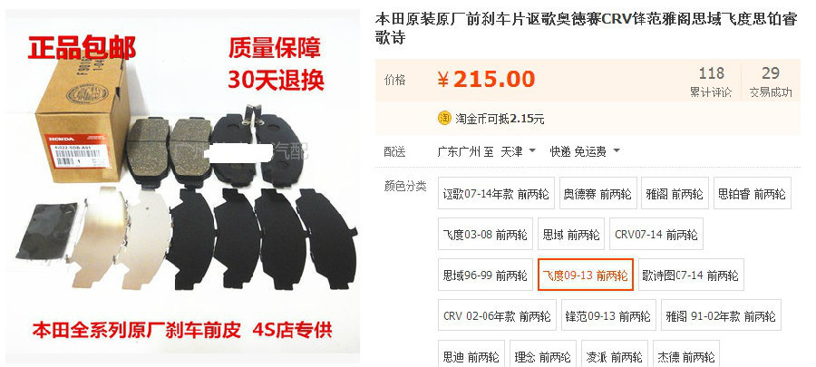

过程很简单:制动片还是用广本原厂的,因为大部分的日系车型的
制动片,已经含有陶瓷或铜丝成分了,不会像德系神车那样,终身
都掉不完的黑粉。这次就不用换陶瓷刹车片了。

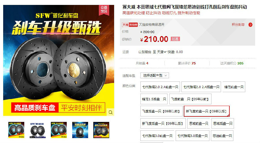

这个赛夫威的制动盘,是四艾斯店小工推荐的,因为之前的八代雅
阁制动盘抖动问题,他们换了无数,都是这个。这哥们也是店里的
老人了,大家都熟识,没必要骗我。于是我也没有纠结,回来后网
上比价,直接下单了。

需要提醒的是:这个划线打孔盘,要分左右的。大家看我的照片,
注意划线运转的方向,别装反了。
明白得越多,越寂寞......
