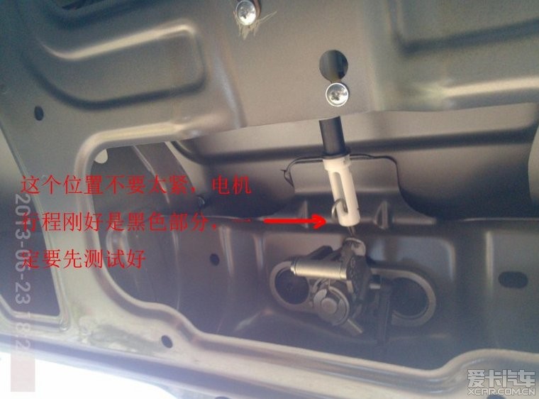

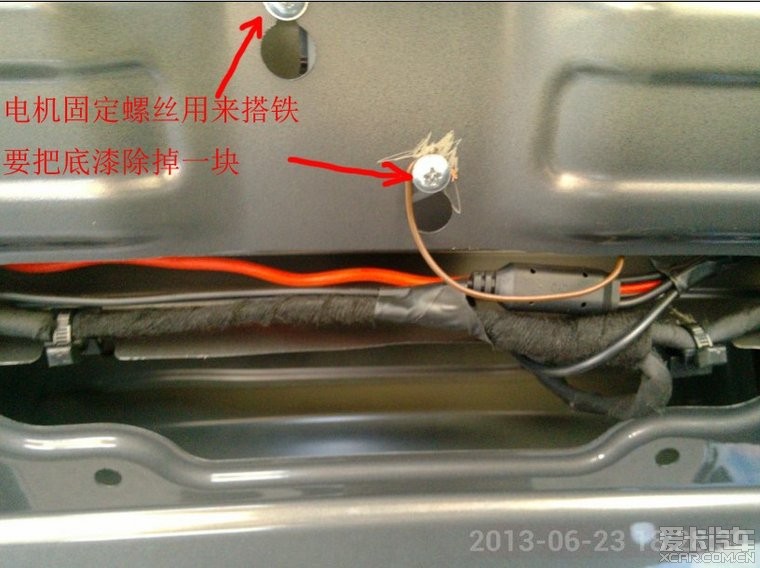

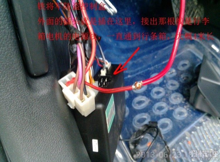

车子到手之后先装了一套铁将军防盗器,发现上面竟然还有后备箱开启功能,但偶的NSTN后备箱是手动开启的!(大众公司真抠门) 于是在网上买了一套来装,实现了一键开启,真的很好,黑灯瞎火的也不怕找不到锁孔了,超市出来很远就可以把后备箱打开了.下面是偶的作业,交出来让大家看看
我的车用的是11款铁将军红蝙蝠6299型单向防盗器
其实现在很多新款铁将军都有后备箱开启功能,按键是四键的,只需按住开门键三秒钟就可以打开后备箱的!可以回去看下说明书或上网查下,此功能不用可惜了,安装行李箱电机是明智的选择,一劳永逸啊!
红色的线从地板边压条下走线,不影响美观,这线有点粗还可改用细点的线,只要看里面的铜丝质量就好了,外面的线皮薄点压在地板压条下更服贴!

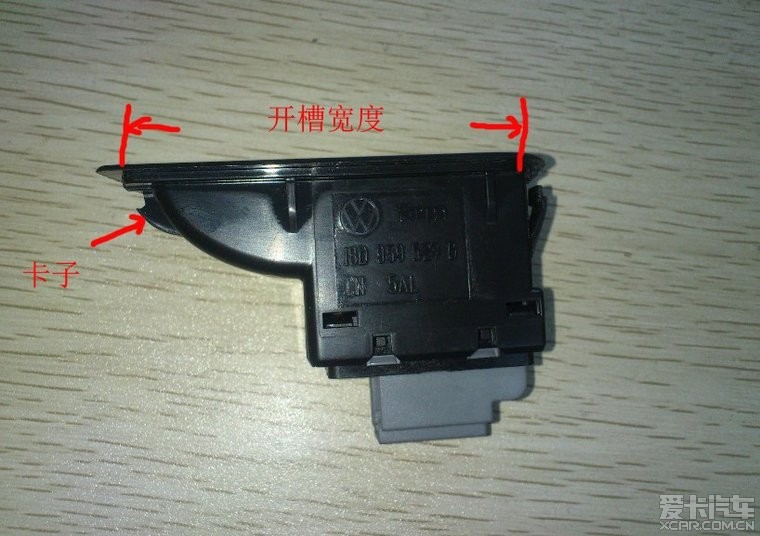

安装好之后先测试几遍再关上行李箱盖,以防太紧不好开启!测试方法:用螺丝刀压下锁块中间,锁块自动上锁,再按遥控器上的开启键,如不灵活需调整拉杆间的距离,没有装防盗器的也可以装的,加个开关放在方向盘下方的饰板上(需要打洞,有点讲究,开口小了安不上,太大了就掉进去了,可先开小口,慢慢试着扩大,下面是高配车上的开关和插头,都是专用配件),线路中再加个保险熔丝是必须的   QQ交流群167073228
