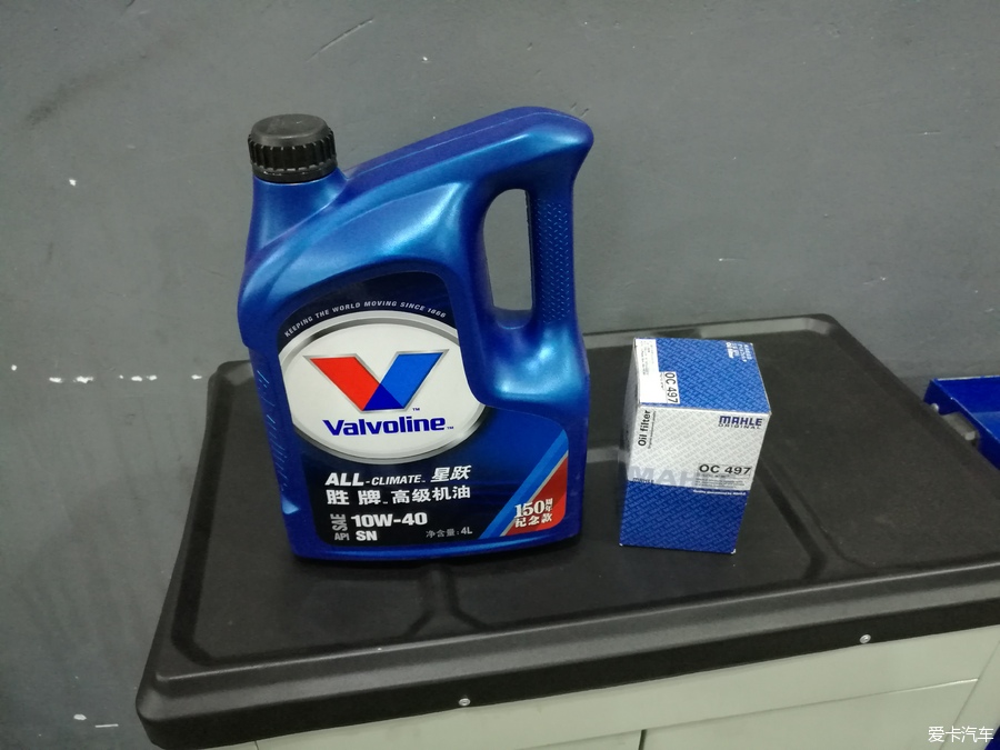

这次选的油,老美也是常用的,以前没用过。应该靠谱

总结:1.胜牌机油第一次用,也是名品牌,我直接用的矿物油,10w40的,我觉得够用。一上路,感觉还挺稳定,其他没啥感觉。衰减要大约2.3千公里以上才有感觉。
2.10多年用过好多种,原厂motorcraft、黄壳、美孚、神奇的福斯mc分子油、道达尔,各种标号。车主手册推荐的10w30,sj的。现在机油排放标准提高很多,都sn了,随便什么油其实都能符合老嘉使用。关键是选择合适的黏度。5w30、10w40都可以,看所在地的气候温度。冷的选前者,热一点地方30或40都可以四季通用。感觉还是道达尔金牌快驰5000最好用(在100多价位内),非常丝滑,感觉明显,而且衰减不太明显,价格100多。不过现在涨到160左右了,是好油.还想省点钱的话,建议道达尔快驰4000或3000,我都用过,不到100,性价比很高。我这次是因为上次tuhu有优惠券100元,所以机油加工时才花了102元,省心又省钱
3.我老嘉保养的原则是:一适度不过度,二能不拆或修就尽量不动他。车子真是拆坏的,更何况咱jj自带神奇自愈功能现在开车少了,一年才2千公里,我已经矿物油1年一换了。2年了,没啥问题。5000一换?扯!国内机油滤清器豹王什么的代表国际领先水平(话说这也没技术含量),都写着1万公里之内更换。现在的发动机正常保养,车皮报废了也不带坏的。
