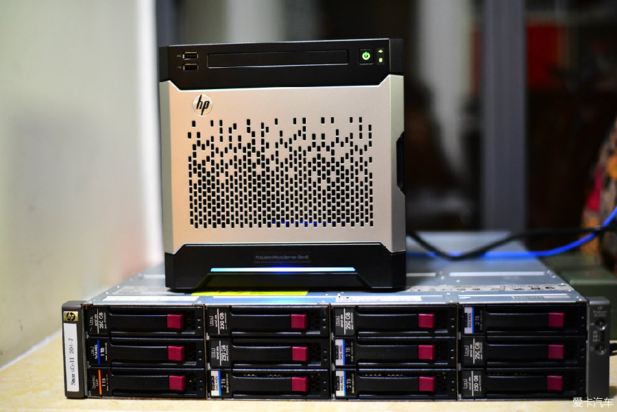

在开篇之前先得瑟一下,我在网上买的12盘柜已经到货,但是还没有和GEN8联合起来,只是合体而已。

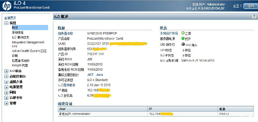

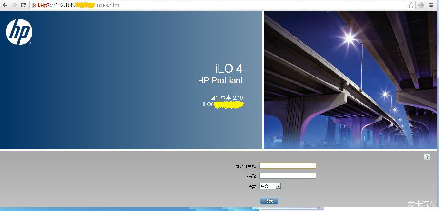

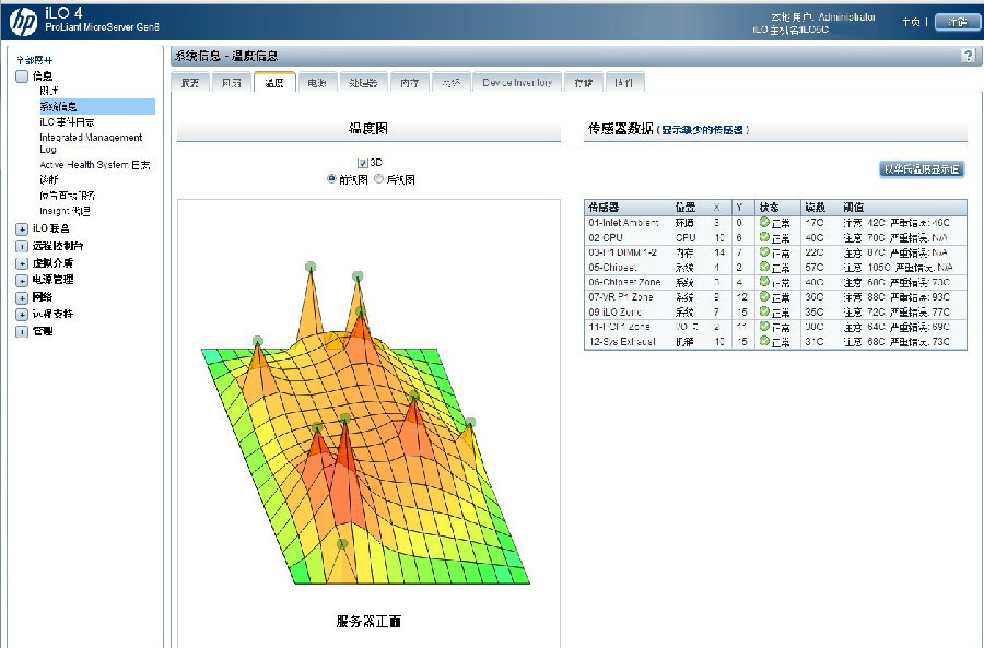

先讲讲iLO这个东西。iLO简单的讲就是HP的远程管理,就是无需外接显示设备都可以直接来使用它,只要你有额外一台电脑,保证和GEN8是在同一个网段,且最好和你现在的网络不是同意网段便于管理。这样只要网络是通的,你就可以远程控制开关机、看服务器的各种硬件状态及参数等等。
开机的远程登录界面:
这里是界面总揽,大家随便看看就行!

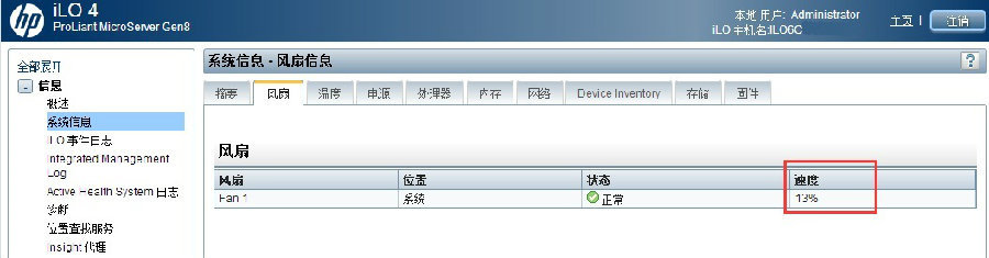

这里是空载运行的时候,风扇的速度,这里需要先说一下,GEN8的风扇和家用机比是个保利分子,尤其是启动的瞬间,风扇疯狂的运转,那声音是有点吵,但是当运行起来以后,就是13%的转速,声音就很小了。再者。调试完以后利用iLO和网线,扔在角楼就行,所以,噪音几乎可以忽略!
各种温度状态及3D显示图,一幕目了然:

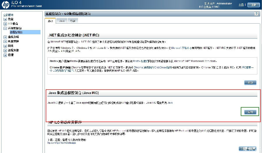

点击这里就可以启动远程桌面了,这里需要说明一下,如果你没有购买iLO的高级许可,那么只能简单的远程桌面,并不断的闪退,购买以后,你懂的。正规的市场价是吓死人,大约上千RMB,感谢马云以后的价格你懂的。关于这部分的实用,我后面讲到。

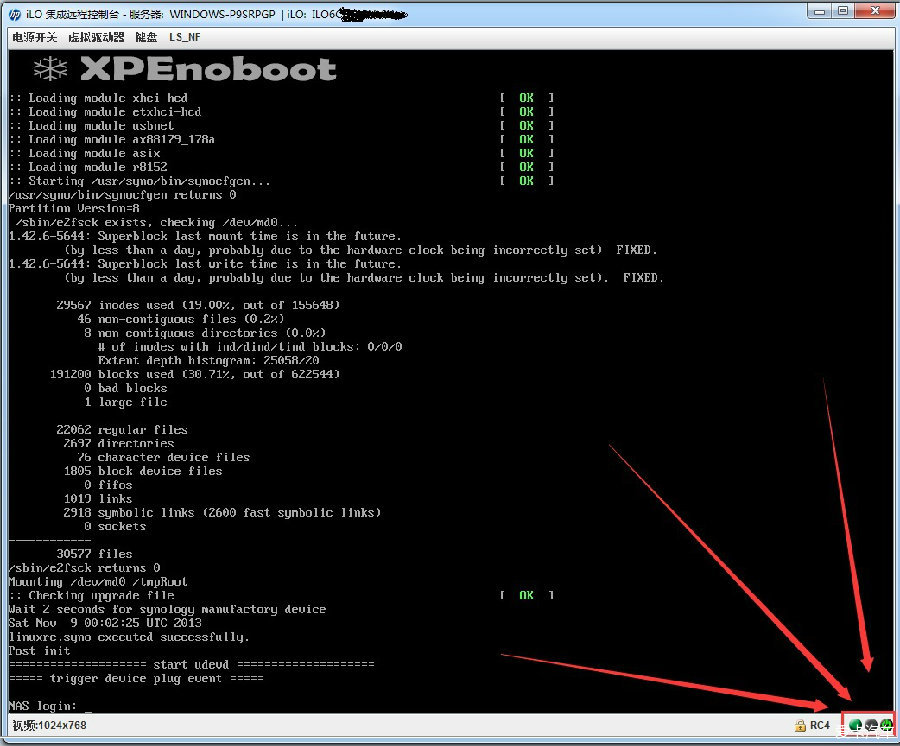

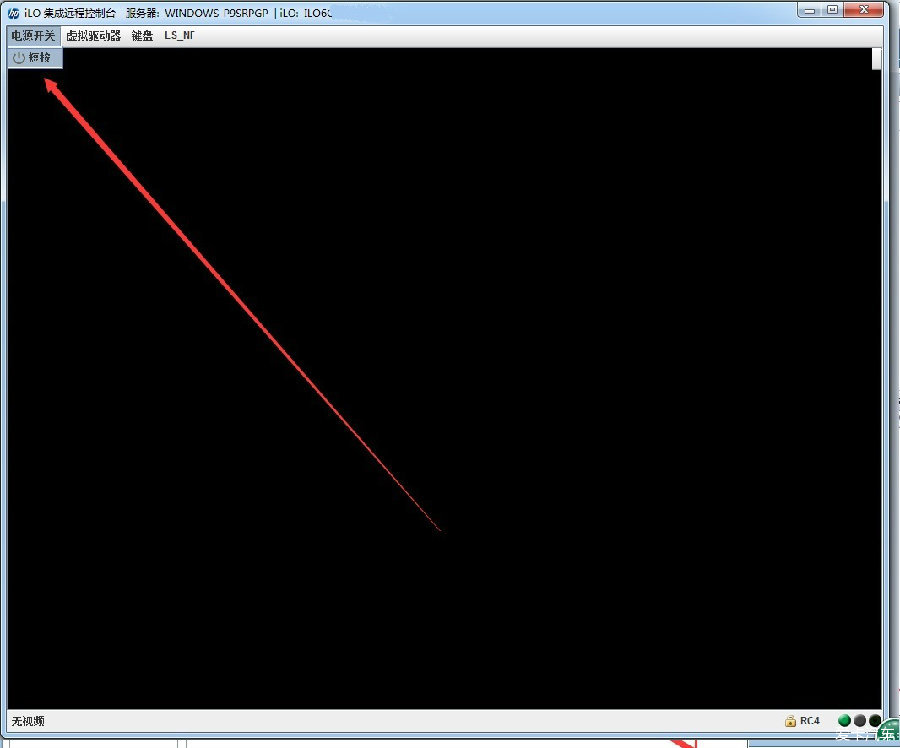

几种开关机的方法:
1、可以在iLO的远程控制页面上,点网页又下角的开机键:
2、也可以点击远程虚拟桌面的左上角的开机键:
3、还可以点击远程虚拟桌面的右下角的开机键:(这是一张后面补的画面,这个真实的画面是群晖已经启动以后的最后登录界面)

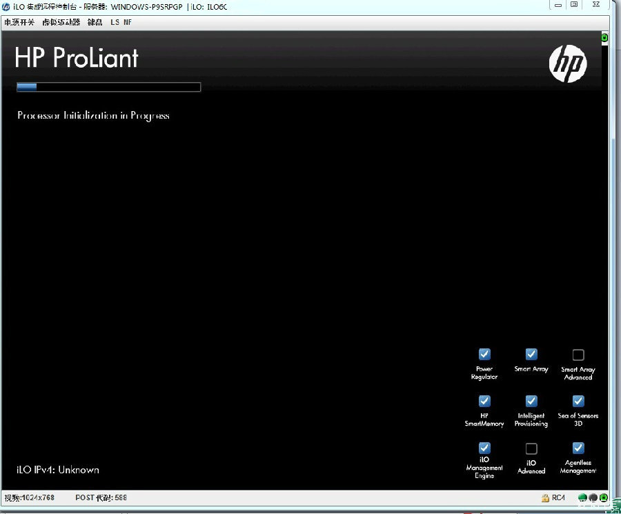

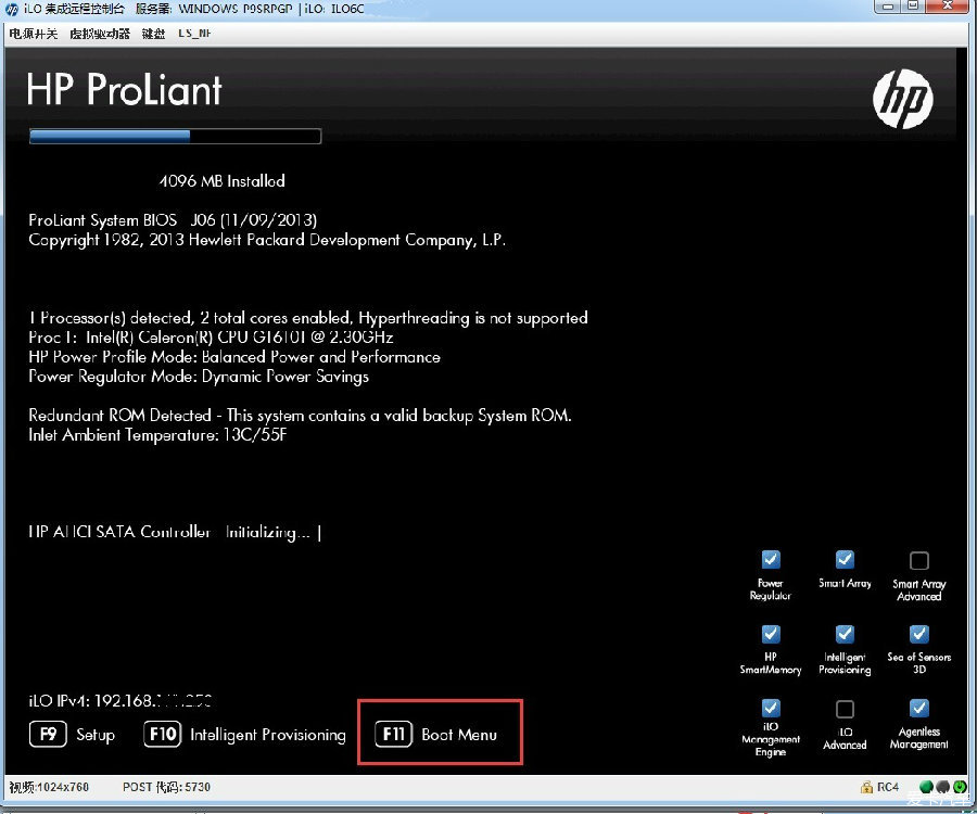

开机之后和台式机一样的各种自检,大家都懂的,这个自检及启动的时间大约1-2分钟的样子,宾且风扇是最高速度运转,很是疯狂的样子,这会儿有点吓人,但是和那些动辄上万的服务器比起来,这个噪音也是小儿科了。
自检的画面,时间较长:
自检结束以后,首次安装按右下角的F11,出现引导顺序,由于到这里速度都很块,我的截图速度已经跟不上了,就没有一一截图。

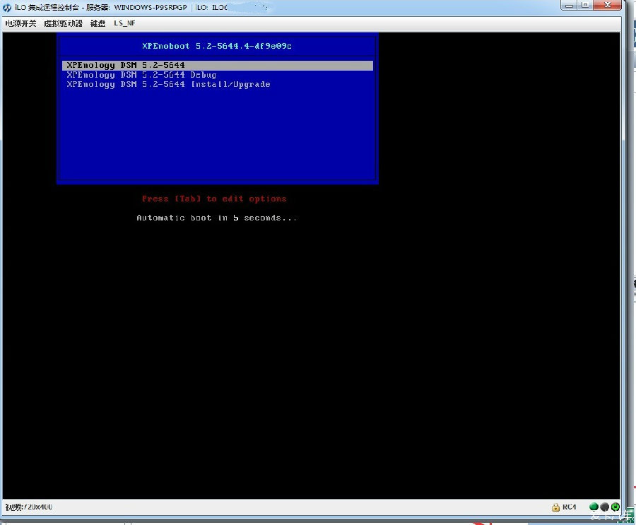

因为我是用用U盘安装的,所以就直接选择从U盘启动。记住,这里选择启动顺序以后要记得保存,否则下次可能启动不起来。
U盘启动之后到了群晖的安装界面,正常运行择第一个,调试选择第二个,首次安装或者卸载选择第三个,默认是第一个,安装完成以后也不需要人工干预,会选择第一个的。
安装过程,就是一堆的滚动条,中间各种绿色的【OK】完成之后就是这个界面,借用先前的一张图:
至此,前期的引导部分的安装就已经完成了。如果您到了这一步,也就基本上那个完成了这个群晖安装部分最关键动作了。

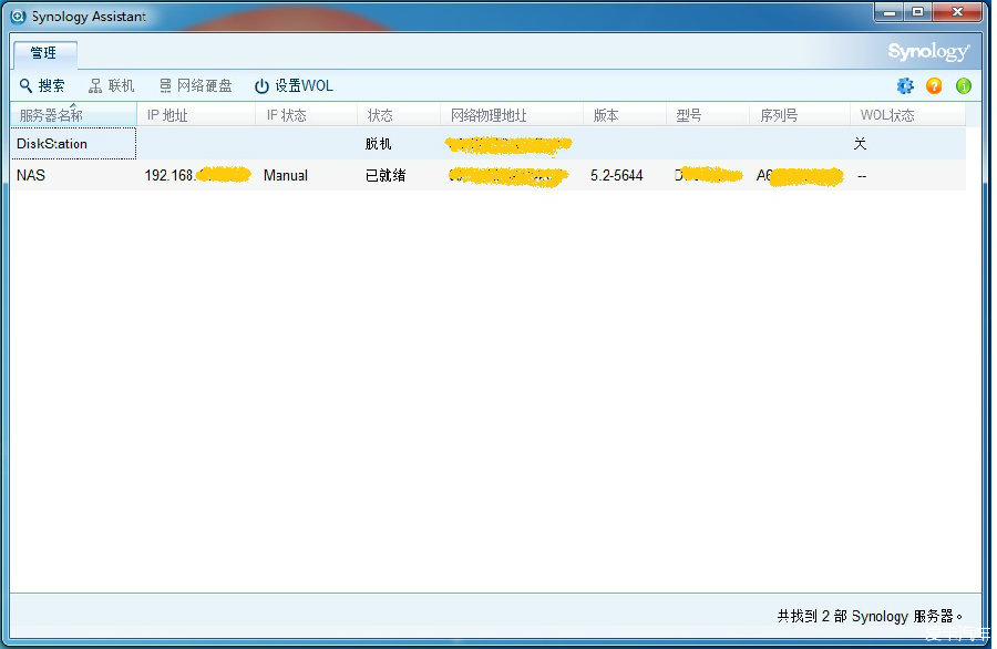

接下来就要安装软件了,在这里要借助“群晖助手”这个软件。首次打开的时候,他会搜索网内的群晖机器,如果您刚才已经完成了群晖的基础引导部分,那么我们的机器就能在这里被发现了。遗憾的这部分的安装我没有太多的截图,原因是那会儿我自己也处于高度紧张的状态,我这个截图是已经安装完成并启动起来以后的界面了。
如果没有安装,在状态栏会显示“未安装”,然后点击右键,按照提示一步一步的往后走就是了,只要会安装windows'软件的基本都会安装,虽然我没能截图,相信这一部大家都能自己独立完成的。
另外,以后以后远程开机也可以这里远程远程唤醒,这个也是可以通过非iLO远程开机的第二中开机方式,当然还有通过手机开机的方法,我会在后面讲到。

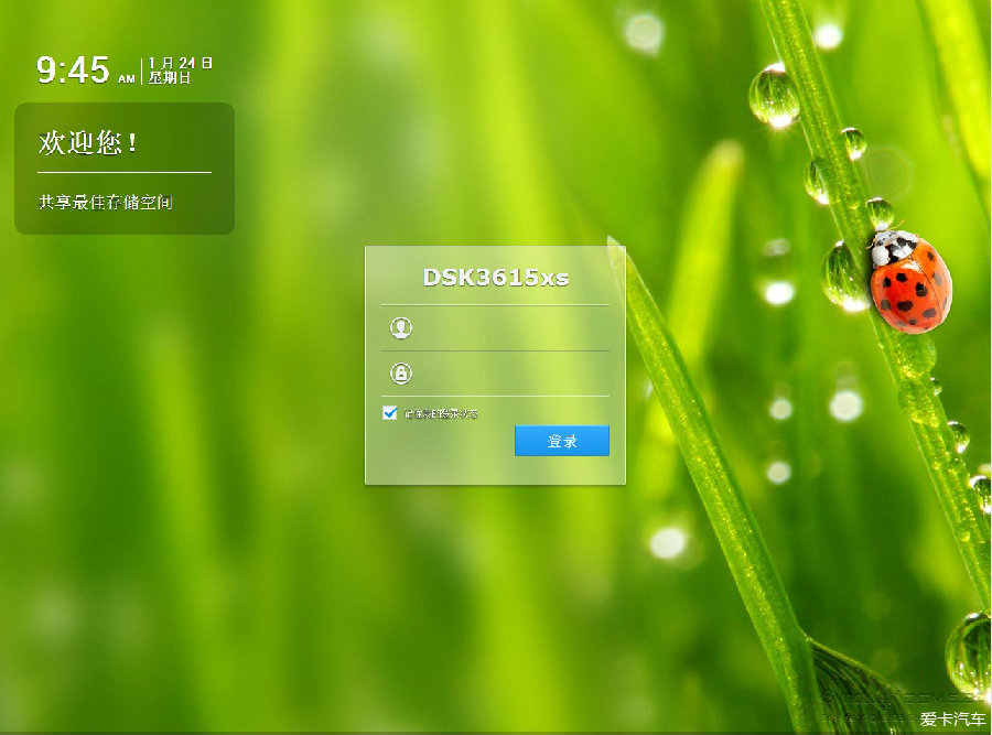

安装完成以后,在自己的电脑上输入你的NAS的IP地址,就出现了如下的登录界面:

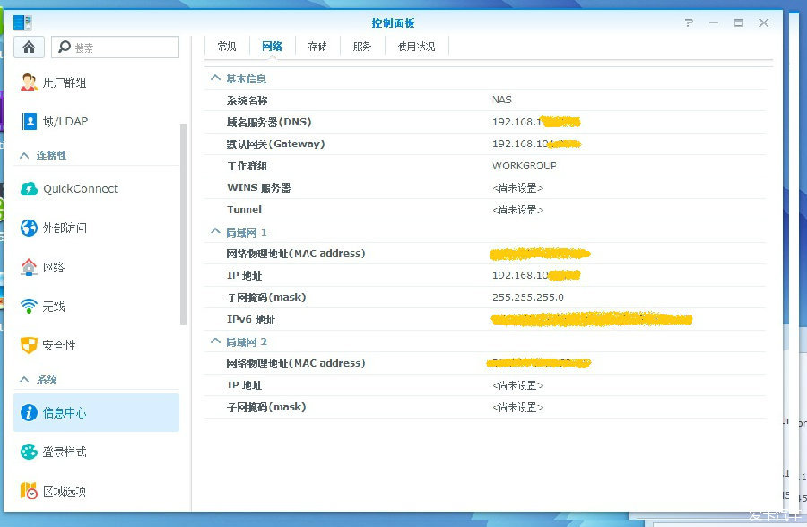

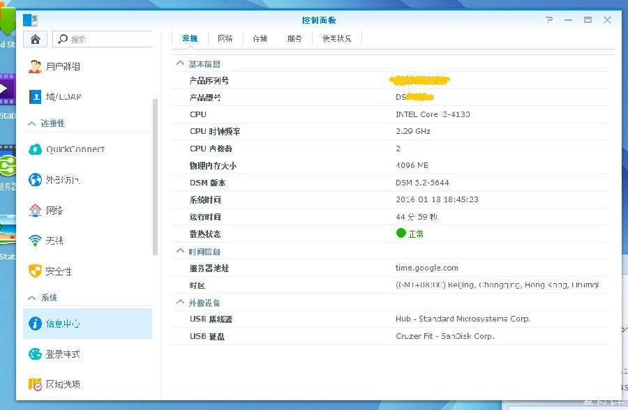

登录以后就是各种配置,我们先大致浏览一下,信息总揽:
磁盘容量,我是3块3TB硬盘做Raid5,可用空间5.4T,以后还能再扩2块3TB磁盘,可用空间大约在10TB左右,基本满足我的实用需求。以后的以后再扩12盘位的扩展。。。。。。。。。说远了。
常规信息:

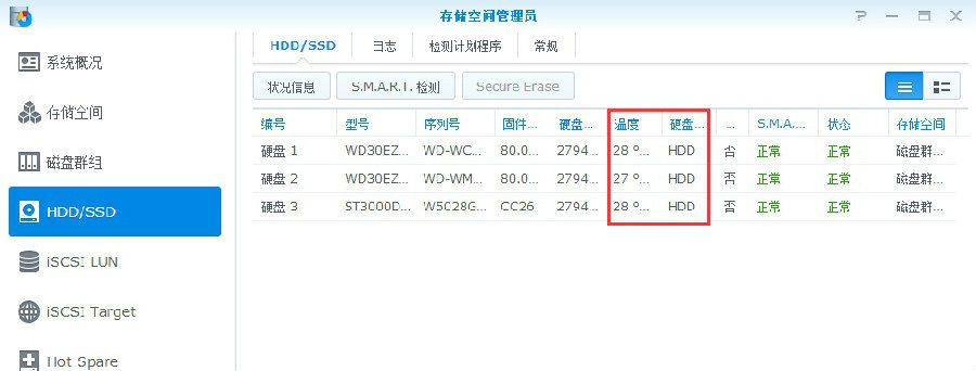

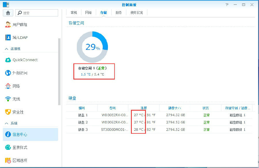

作为NAS首先要做的工作是配置磁盘和存储空间,左右的“HDD/SSD”是目前在线的磁盘情况,红框里是目前的温度等等信息。
咱们需要做的第一步工作是在“磁盘群组”里根据自己的需求来创建磁盘群组及相应的阵列和RAID格式。这一步就像是自己在Windows里挂载硬盘一样。
然后在“存储空间”里创建自己的存储空间,这里就像在Windows地下,给磁盘分区一样。
因为每个人的磁盘数量、类型和阵列的不同,我就没有一一截图。详细的,就建议自己下载群晖的刚放手册来自己部署,毕竟这个关系到自己将来的数据存放和数据安全的问题,我没有把我这分分的详细部署放上来。

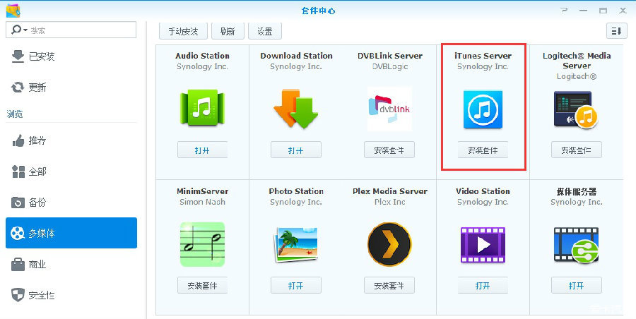

磁盘的安装和部署完成以后,就是安装各种群晖的应用软件了,群晖强大的地方在于有一个类似于苹果的Appstore的平台,有很多第三方的应用,比如下载套件,照片服务、视频服务、音频服务、文件服务,等。有收费的,也有免费的。这里不详细介绍了,各位根据自己的需要下载并安装。

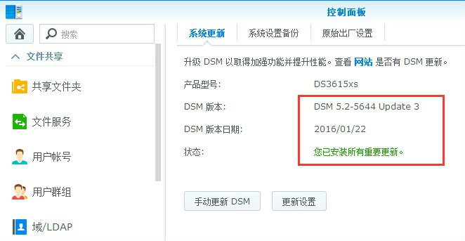

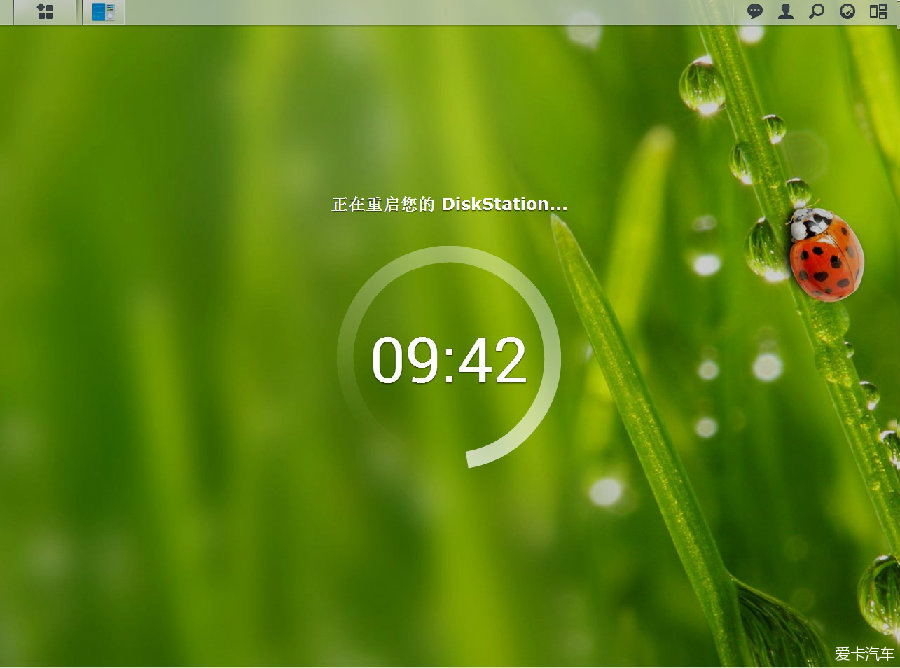

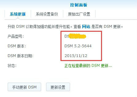

我看不得各种升级的提醒,虽然是黑群晖,还是冒着被封杀的风险,去做了俄最新版本的升级。升级过程就不详细描述了,贴几张图搭建看看:
这里提示不是最新版本,于是根据提示下载最新版本:
按照提示下载最新的升级版后,确定后10分钟倒计时:
继续升级倒计时:
升级完成:
已经是最新版本了:
升级完成的日志提醒
升级部分就这样了。
