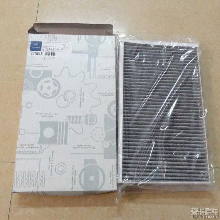

俺的唯雅诺快三岁了,跑的较少,上个月在4S做了次A保(续保送的免费保养),最近拉出来跑跑长途,觉得应该换空调滤芯了,在网上看了个信息,唯雅诺的滤芯4S店售价306元(*****),某宝上最贵的299,最便宜的才70多,且卖家不多。
借用某宝的照片
想问问坛子里开唯雅诺和威霆的兄弟们,你们换过空调滤芯么?有自己换的么?这车的滤芯在什么位置啊?因为我的车开的较少,平时对它的研究也不多,兄弟们来交流交流。

原帖由 全天班 于 2013-4-8 18:40 发表
我买的国产的 105一只
自己换一点问题都没有
就在前档和机器盖之间的盖子下面
就是雨刮臂下面那个黑色盖子下,对么?
我买的国产的 105一只
自己换一点问题都没有
就在前档和机器盖之间的盖子下面
兄弟,那个黑色盖子怎么打开啊?我今天搞了十分钟也没打开,也不敢用力,不知道里面的卡子到底在哪,怕弄断了。望指导!!!!
[ 本帖最后由 团18t 于 2013-5-9 18:40 编辑 ]
发表于 2013-05-10 16:07    IP属地:未知
原帖由 全天班 于 2013-5-9 19:54 发表
用扁平的东西或者钥匙是撬开
下面中间的部分  有两个尖角的地方是卡子的位置
先谢了!是从那两个卡子的位置撬么?
