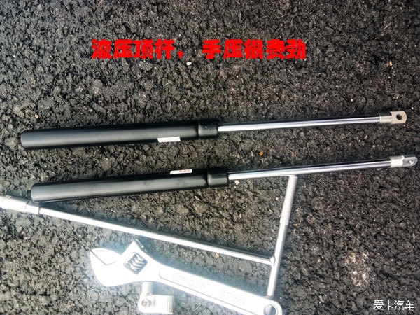

       安装前我还是先擦了一下车,一周没擦车了,今天正好都干净一下。现在嘚瑟一下,安装液压顶杆的设备和安装工具。对了, 那个T字的套管扳手是最有用的,拧开下三角平衡杆的螺丝是超级轻松。那个活板子最终发现没用只是个摆设。

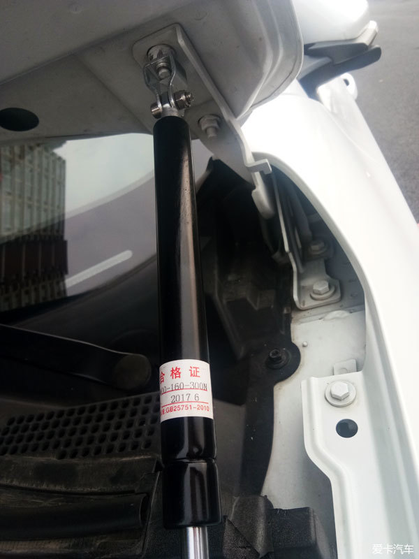

       仔细看看液压杆,其实也没啥特殊的都差不多这个样子,但是这个的区别就是专门为上汽名爵锐腾定制,尺寸都是正合适安装超级方便。这里还是必须感谢前人的辛苦努力哦。

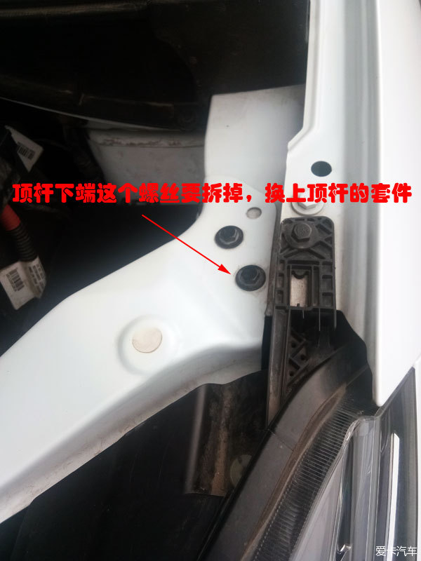

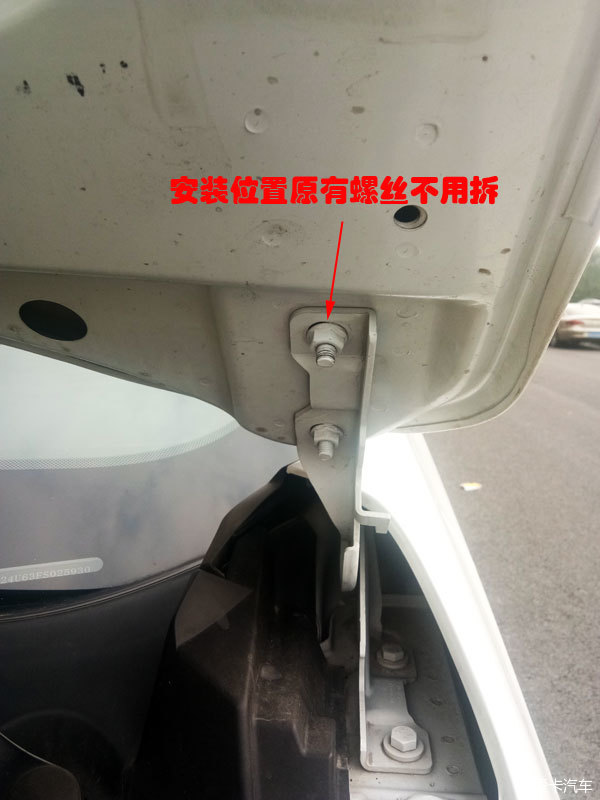

       这个螺丝要好好说说了,因为之前想拆下来这个螺丝,万万没想到这个螺丝让我犯愁了,太紧了,我的活板子貌似不太合用,应该拿12号扳手就好了,不过是12还是10号,我也说不好。最终我把螺母的外轮廓都拧坏了也没下来,至此开始难住我了, 想想去那里找扳手呢。
       后来实验了一下不拆螺丝直接拧上试了试,貌似直接拧上就可以哦。如果是这样,那就太简单了,拧上以后盖上发动机盖发现貌似一点问题都没有,就开始继续安装了,这里要说明一下,螺丝一定要拧紧,都是延长扳手加力拧紧的我想应该问题不大了。
拆这个螺丝就简单了,那个T型套管合适的没法再合适了,插上后轻松拧下,就不多说了。

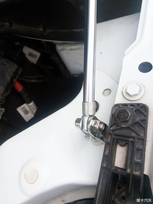

加装上顶杆下部套件的,当然安装就更加轻松了。安装后也是延长扳手加力拧紧,确保其安全性了。

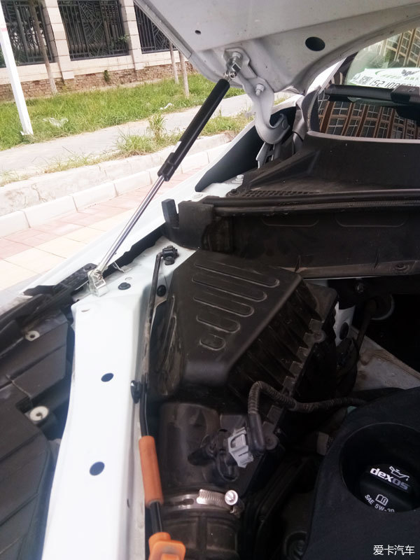

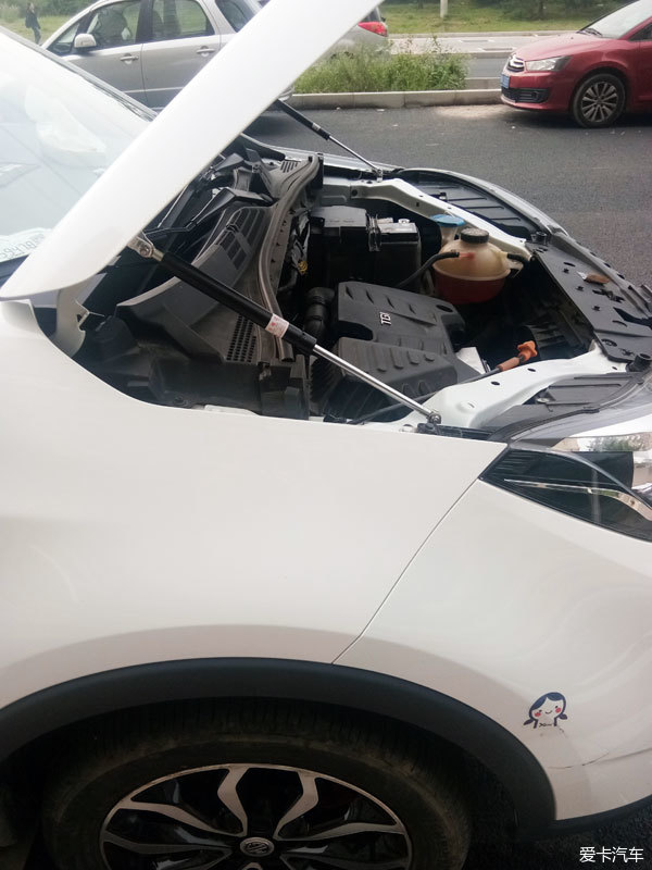

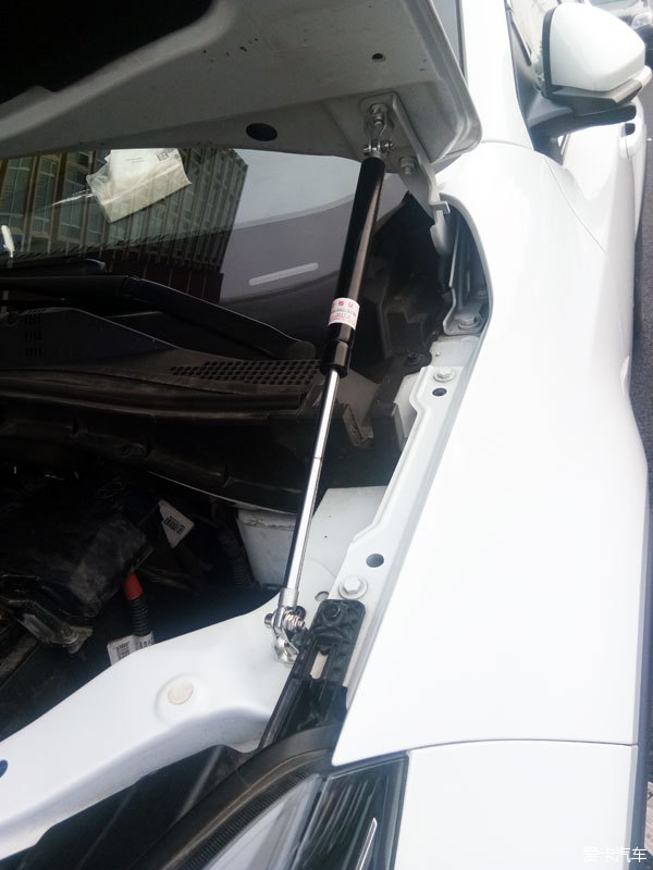

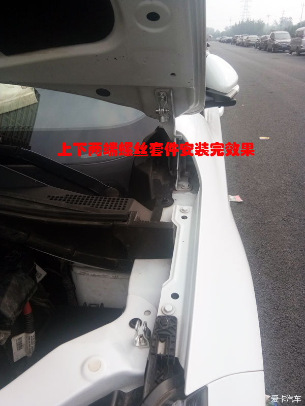

安装顶杆的时候就轻松多了,两端螺丝拧紧完事。
       以下高清大图就全是得瑟了,显被一下我的安装成果。供大家欣赏,嘿嘿,欢迎喜欢DIY的同学加我,共同研究探讨哦。
