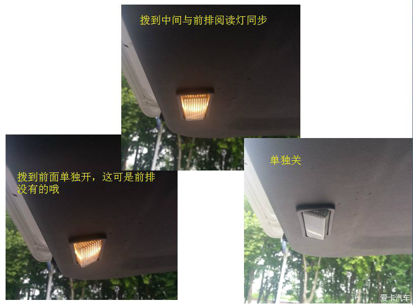

TB上选来选去,富康的阅读灯比较合适,黑色的边框与熏黑灯罩与行李箱盖板搭配perfect,很原装;而且带3档开关,可以亮、第2/3排顶灯同亮、单独关闭。

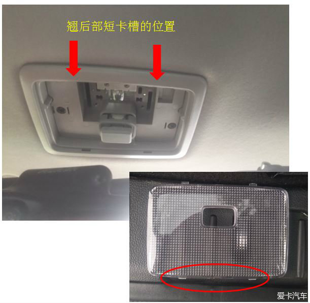

1、拆顶灯:(注意不要翘反了,灯罩两边的固定脚不一样长)

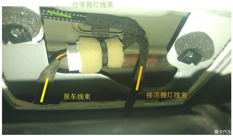

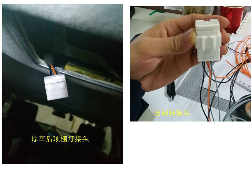

2、做转接线:(实在愿意改线,我的方案是做转接线,原装并线,各位没有资源的话,那就只能破线了)
这是走好线后的样子,黄色的是原来的顶灯接头,海绵包裹的接头是我做的转接线,用架子夹在钣金上,绿色的是分到要增加的行李箱灯上,橙色的是分到原来阅读灯上。

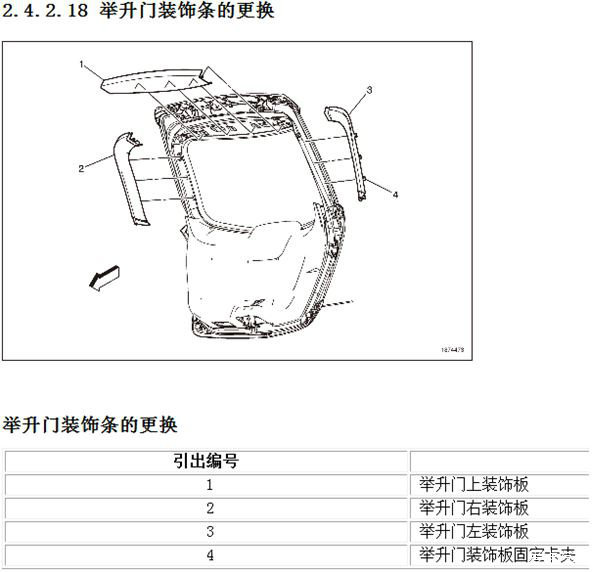

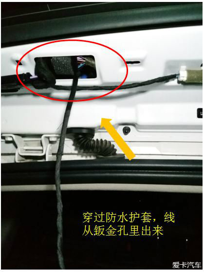

3、拆行李箱上装饰条、将接出来的线穿过防水护套走到行李箱门里:
p.s.之前说的没照照片,用的手册图示演示拆上装饰条吧

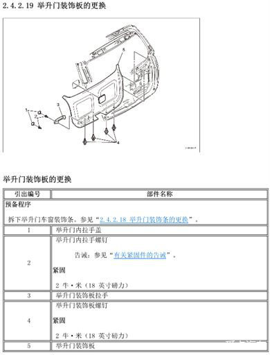

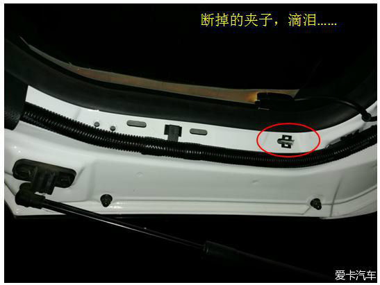

4、拆掉侧面装饰条,拆掉后行李箱后盖板:
这个地方注意看图上夹子的方向,我当时就是不清楚夹子的方向,弄断了一个夹子......
参看上面拆上装饰条的照片,

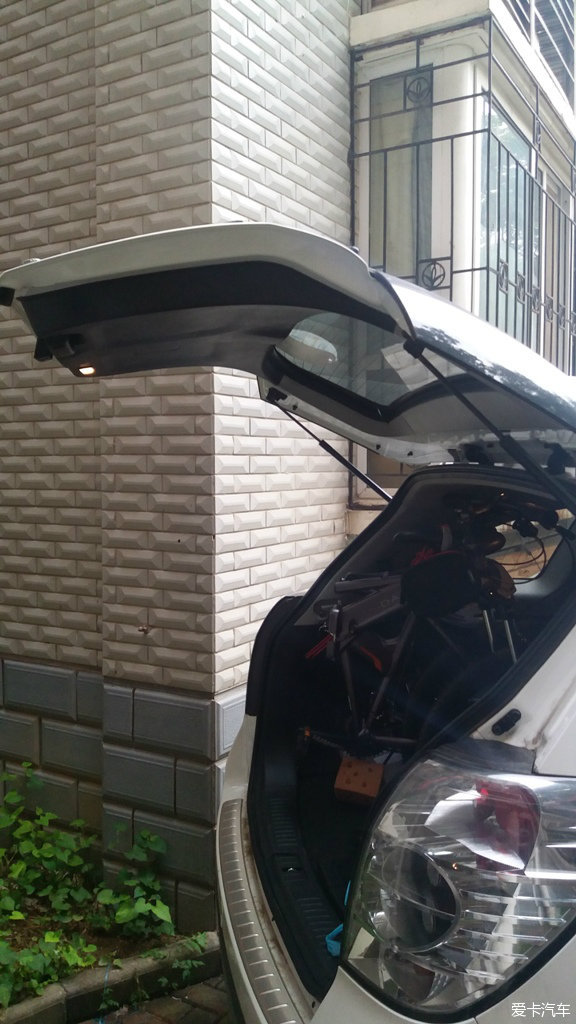

发表于 2016-05-26 14:06    IP属地:未知
爱卡币+7
共获得爱卡币
补充一张照片,之前的描述可能对灯的位置及效果没有直观的印象。

来自 爱卡Android版 发表于 2016-05-27 09:57    IP属地:未知
引用 gear426 于 2016-05-27 08:37:25 发表的回复
这个位置离车箱好远呀,实际效果如何
也是看到进口锐界上有这个灯得到的思路,隔帘拉开后把第三排阅读灯的光线全部都挡住了看不到下面的东西,加了后效果好多了,能照到进深差不多半米的范围,晚上拿东西方便多了。
