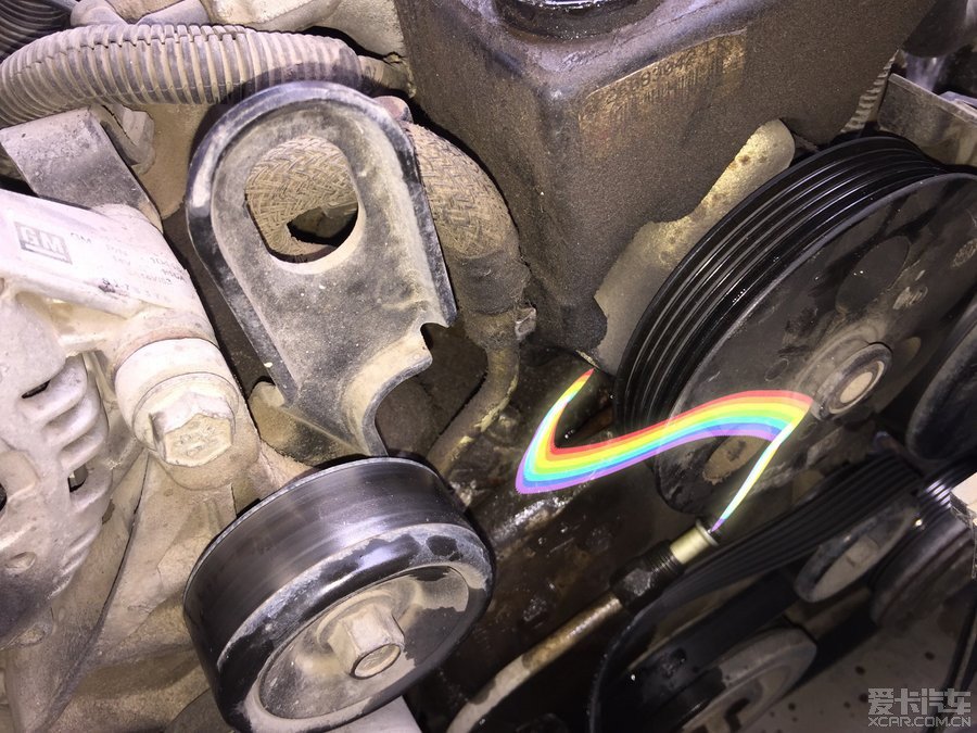

来自 爱卡iPhone版 发表于 2015-03-01 09:25    IP属地:未知
引用 上海慧伸金属 于 2015-02-28 12:43:12 发表的回复
高压油管和比例阀是哪个啊?能来张图片吗?我准备动它
先用16的开口扳手拆卸比例阀上的高压油管,然后用22的套筒拆卸比例阀

来自 爱卡iPhone版 发表于 2015-03-01 09:28    IP属地:未知
看到了吗
