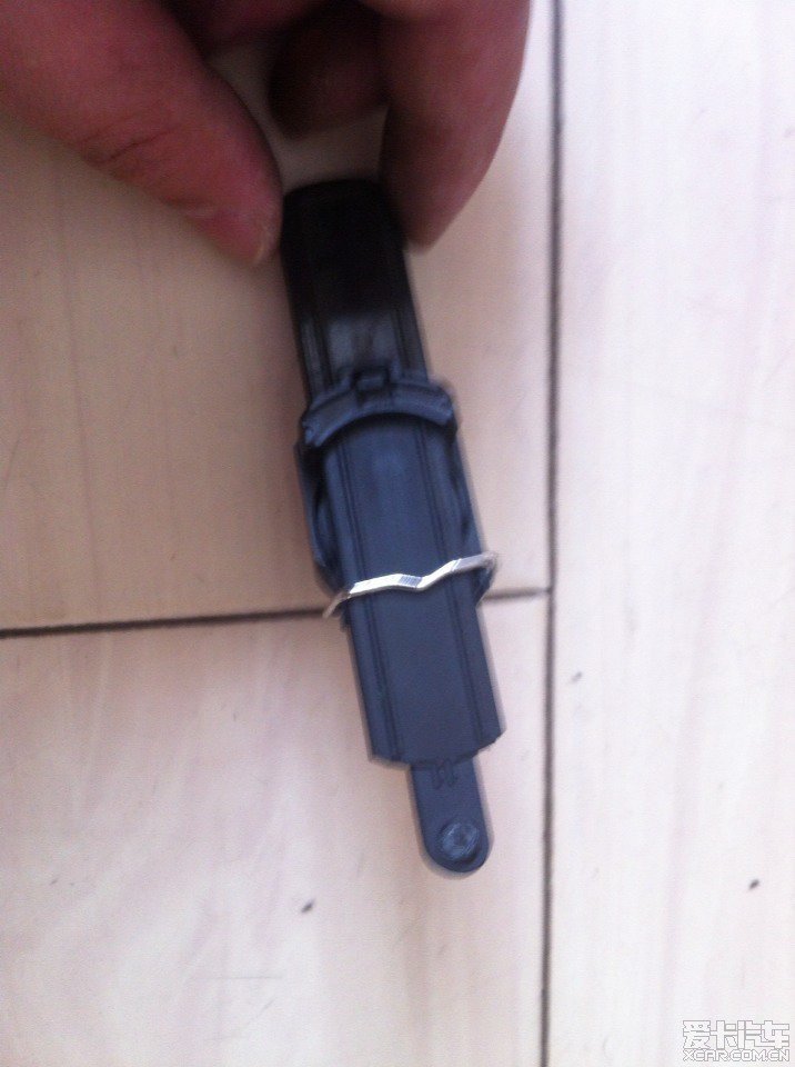

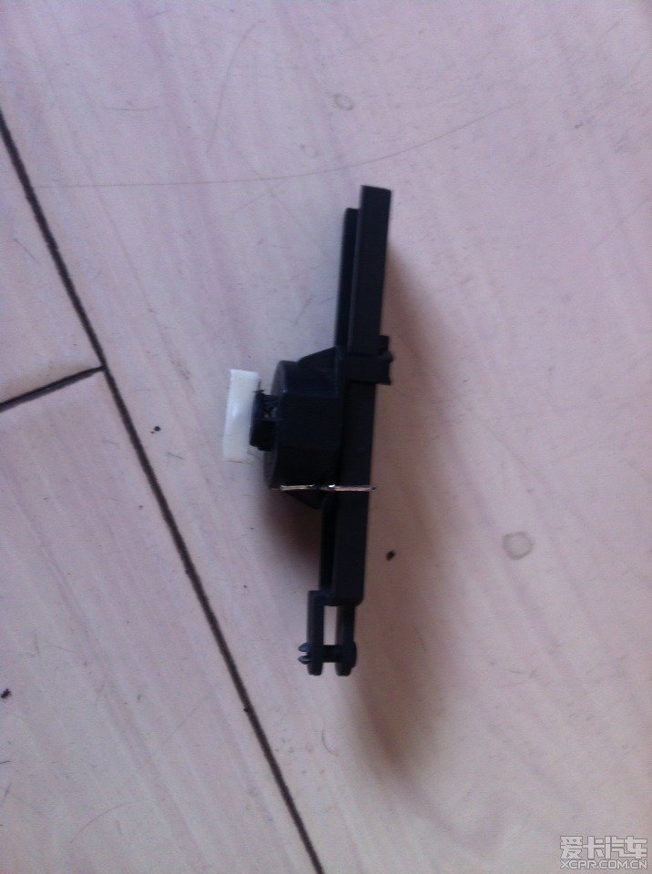

闲来无事助理手套箱阻尼,打开一看原来卡口都坏了挂不住了。阻尼还是很好的。扔了浪费,修理之。
这个铁箍太完美了。原来的塑料断了所以必须把这个固定上。

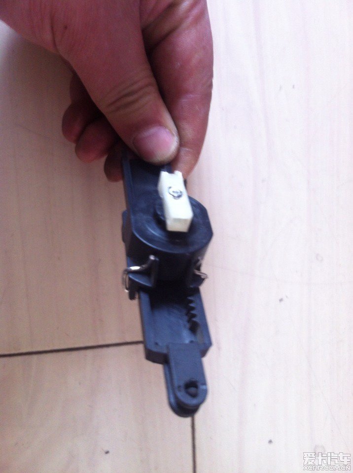

正面

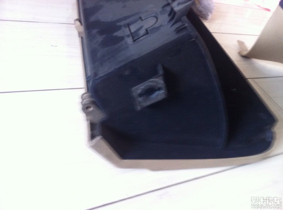

这面的卡子也断掉了,重新找块塑料中间用螺丝固定很结实。

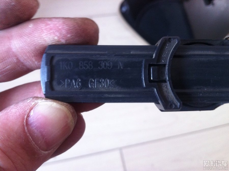

这个零件号。

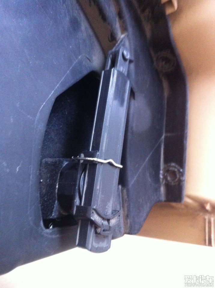

按上,动作很好阻尼完美,由于阻尼没坏只是卡口断裂,修复完还是不错的。。。
