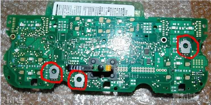

找故障原因很曲折,我先反复通过5053线查故障原因,因为没有故障码,基本判定硬件没啥问题,通道啥的也正常,最后锁定面板旋钮,通过电话找天津的小孟师傅咨询,也大概判定是空调面板故障!
接下来就是拆面板啥的,各种实验,包括rcd510+的进线好好查了一下(怕是电磁干扰搞的鬼,还好不是),最后拆空空调面板,里面有三个旋钮的电位器(或者编码器,这个没搞懂,编码03 107)打开电位器金属外壳,把里面触电都调整高些,反向安装完成,全好啦!
希望对大家的空调旋钮故障有一个借鉴!!真的非常好用呀!
发表于 2012-12-18 09:26    IP属地:未知
上一下需要调整的三个编码器的位置图,其实非常简单,细心的做就是了,希望能解决大家的自动空调故障,我的空调修了快两个月了,一直良好运行!
发表于 2012-12-18 09:28    IP属地:未知
